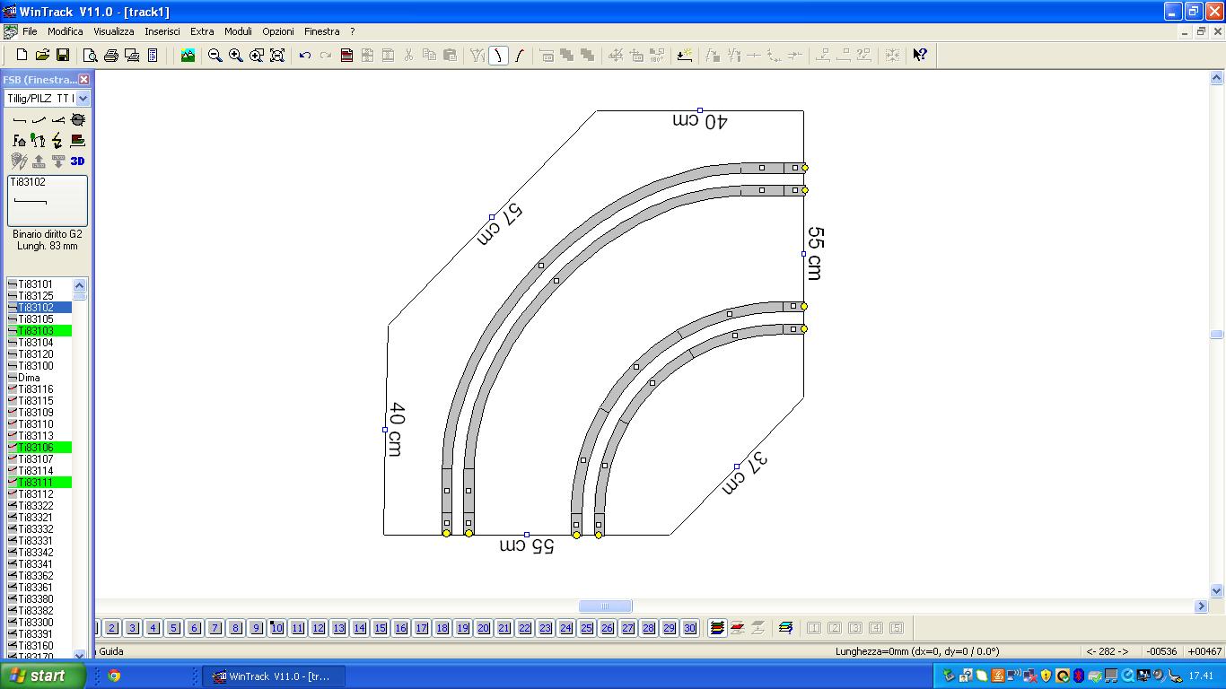

#7 Messaggio da Docdelburg »
Ecco il curvologo! :cool:
Servono quattro o sei testate con profilo doppio, come questa
25,22 KB
in modo da realizzare due o tre moduli con curva doppia, adattabili ad ogni situazione, sia per curve interne che esterne.
119,08 KB
Si scenografa il tutto a verde come da norme GasTT e si creano due piccole collinette, sempre verdi, amovibili, per coprire la coppia di binari interna o esterna non in uso.
Questa è una proposta seria, per la miseria! :wink:

#9 Messaggio da Docdelburg »
Scusate, non volevo essere aggressivo! [:I]
Intendevo suggerire una soluzione per curve tecniche che risolvano problemi di layout; le curve che sta costruendo Carlo e quella che si appresta a progettare Roberto sono ovviamente un'altra cosa.
A mio avviso, un paio di curve doppie come quelle poc'anzi proposto potrebbero essere dei jolly da giocare in caso di necessità o in assenza di qualche curva "titolare".
Potrei realizzarle anch'io, se nessuno si vuol prendere l'incarico, a patto che poi siano tenute nella sede GasTT, perchè io qui da me non ho più posto nemmeno per un ago!

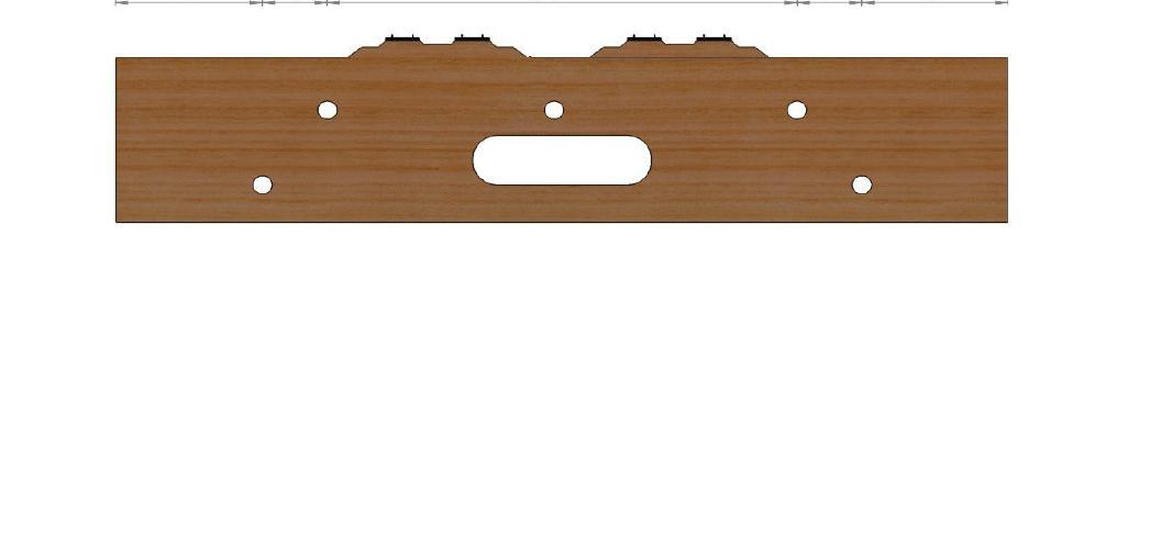

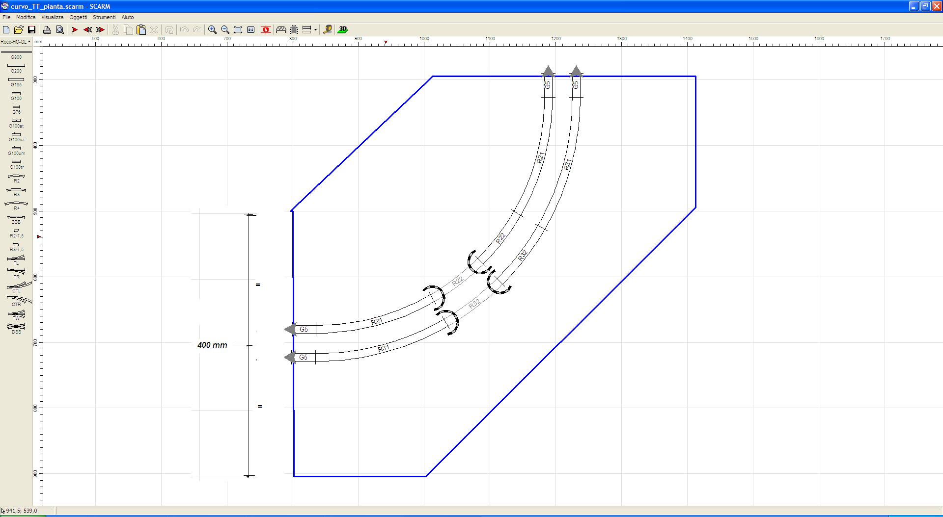

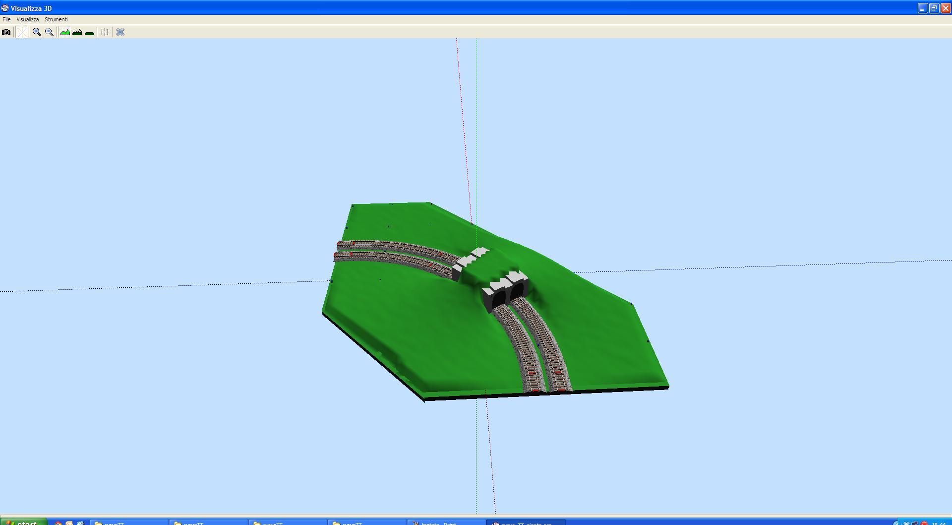

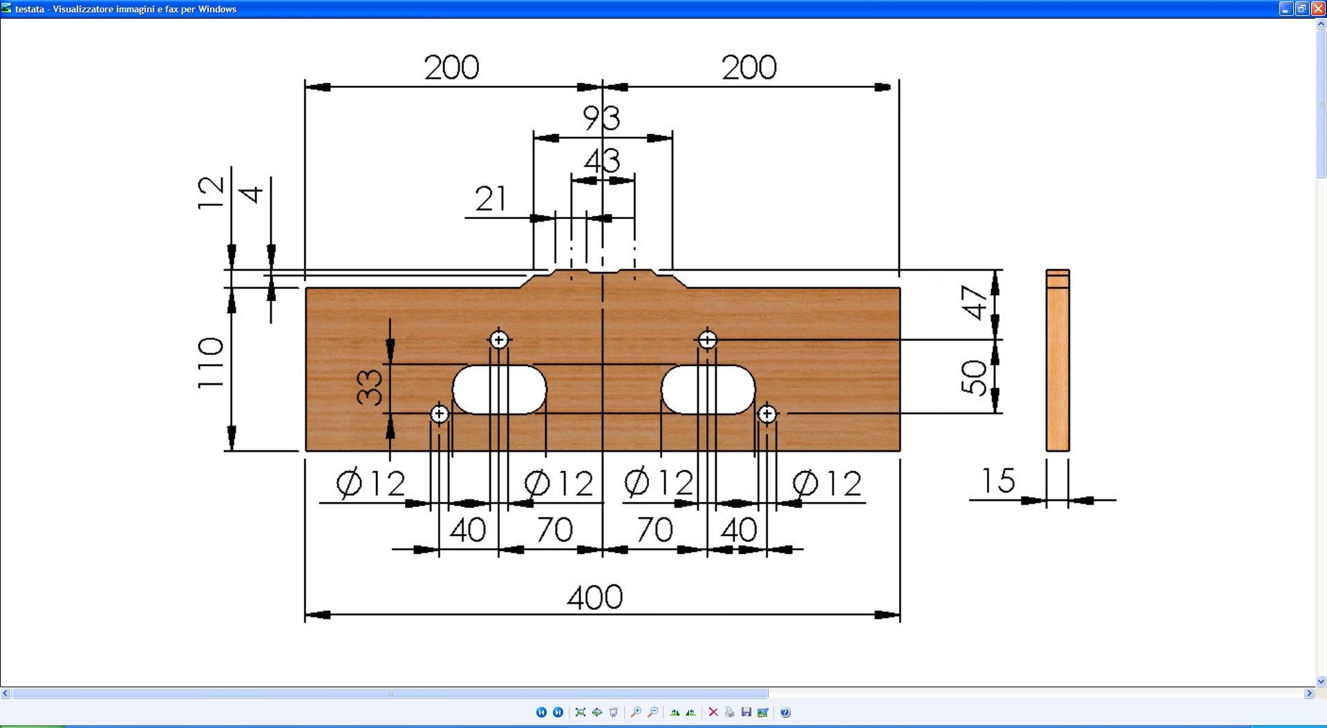

Vedo che gli studi per curve bivalenti sono andati avanti.
Anch'io nel pomeriggio ho sviluppato una testata speciale per questo scopo, eccola:
142,03 KB
Il modulino dovrebbe poi essere così:
150,53 KB
L'ingombro max è 600 x 600 mm.
e questa un'immagine in 3D:
98,41 KB
Con Scarm ho disegnato una piccola galleria. In realtà sarebbe meglio un ponte sterrato di campagna e un pò di alberi.
Questo modulino sarebbe bivalente e lascerebbe verso il lato operatori 150 mm di larghezza dei moduli attigui liberi.
Avevo dei rimasugli di pannelli divisori degli uffici ed ho già tagliato le 2 testate speciali a titolo di prova.

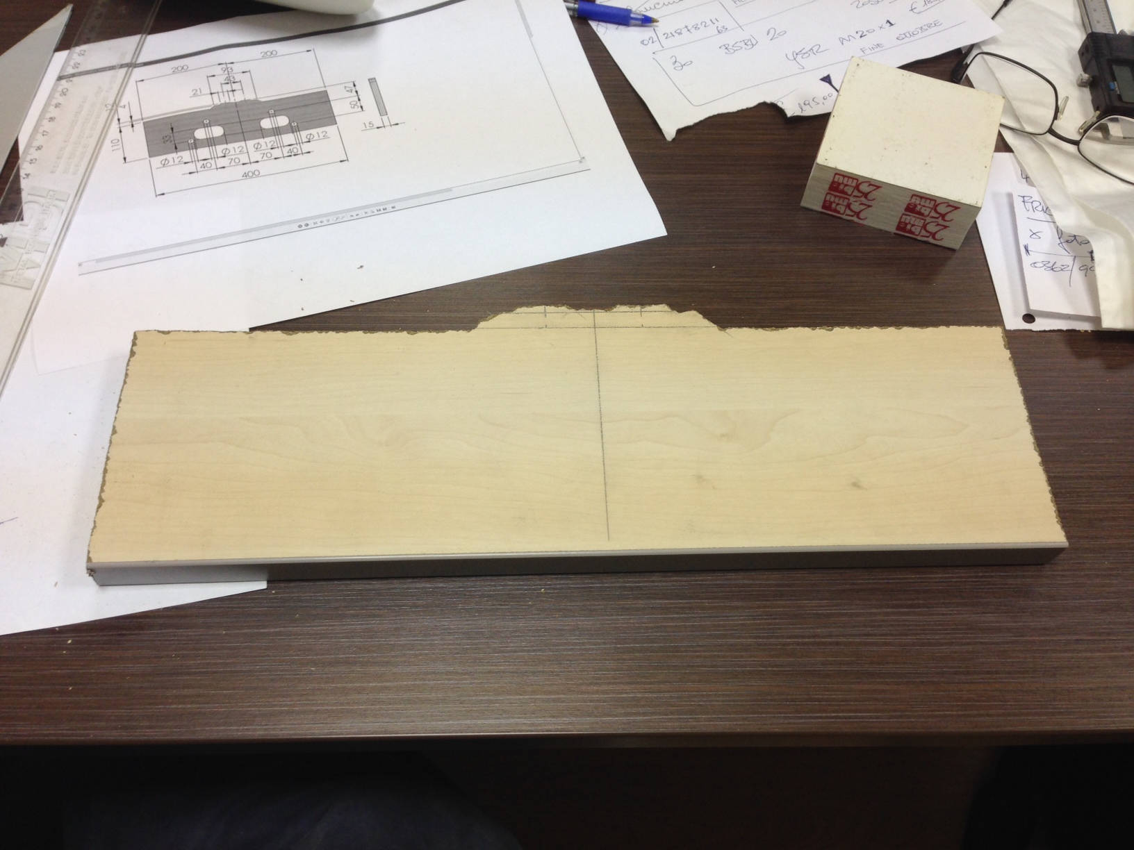

Flavio
Messaggi: 1176
Nome: Flavio
Città: Rozzano
Re: Riflessioni sulle curve ambivalenti
#14 Messaggio da Flavio »
ecco una delle 2 testate ancora da forare.
525,03 KB

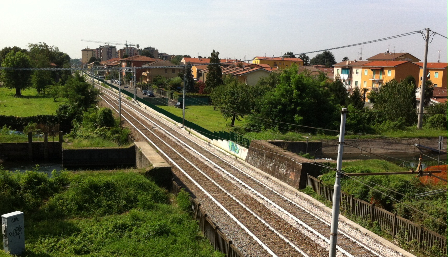

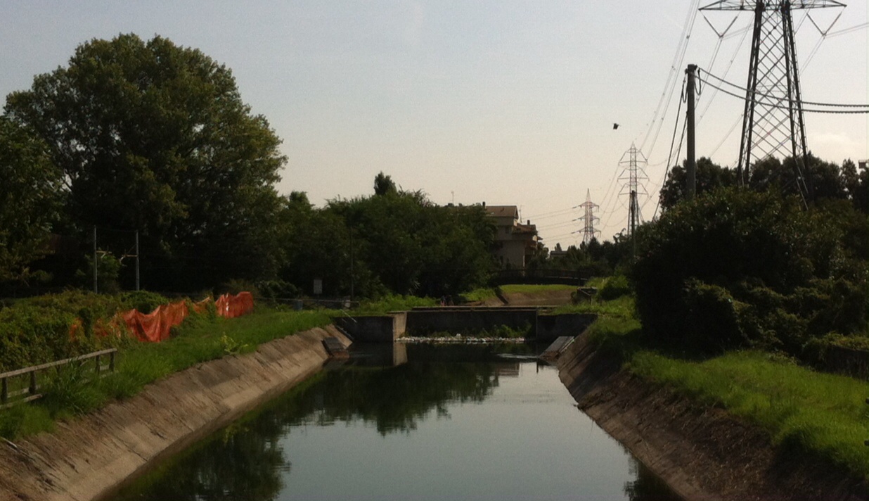

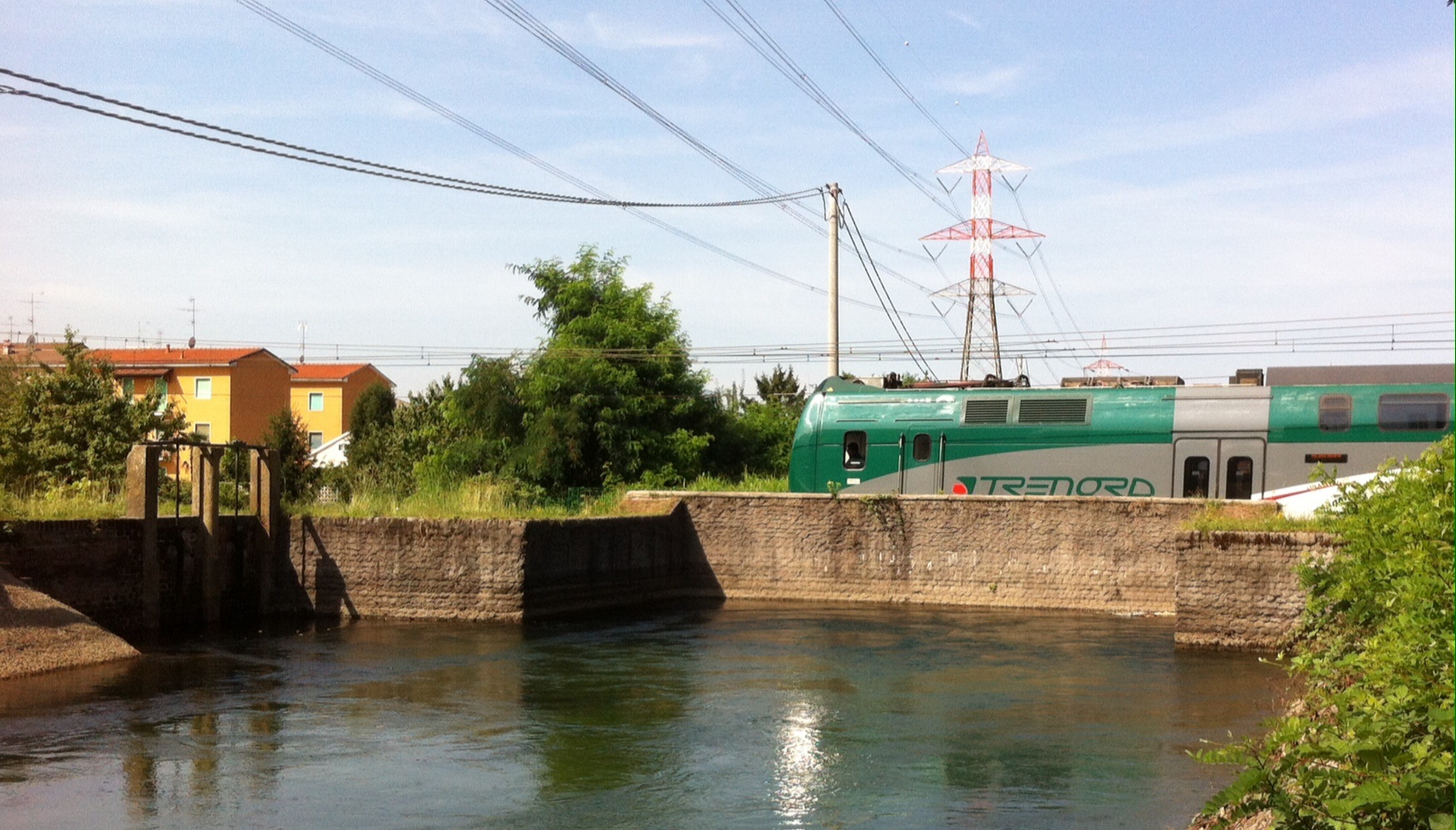

Se non sbaglio il problema delle curve ambivalenti e' di natura elettrica, nel senso che non è gestibile con le attuali schede...
Ed confermi o dico una castroneria?
Comunque al di la di questa cosa, Flavio senza volerlo hai quasi indovinato il mio progetto!
Ecco le foto scattate stamane!!
715,1 KB
574,19 KB
241,26 KB
Si tratta dell'incrocio tra il canale Villoresi e la linea di Trenord nel tratto tra Palazzolo milanese e Paderno Dugnano.
Invece di avere il ponte sopra, avremo il canale sotto la ferrovia...

in riferimento alla testata che ho presentato nel mio intervento precedente e alla asimmetria che giustamente Edgardo fa notare, utilizzo un'immagine del modulo "Vecchia Torre" per evidenziare i tre fori della testata standard evidenziati in rosso, che saranno sempre allineati a questa mini testata in fase di montaggio.
74,98 KB
Poi in merito ai collegamenti pensavo ad una eventuale scheda da collegare in 2 differenti versioni se la curva sarà montata a rientrare o ad uscire. I miei seri limiti in campo elettrico potrebbero farmi scivolare sulla classica buccia di banana ma credo che questo sia fattibile.
Avrei anche una domanda rivolta ad Andrea per evitare di rileggermi tutto l'argomento sulla Vecchia torre:
la Vecchia Torre è dotata di gambe proprie o si sorregge ancorandosi ai moduli attigui?
