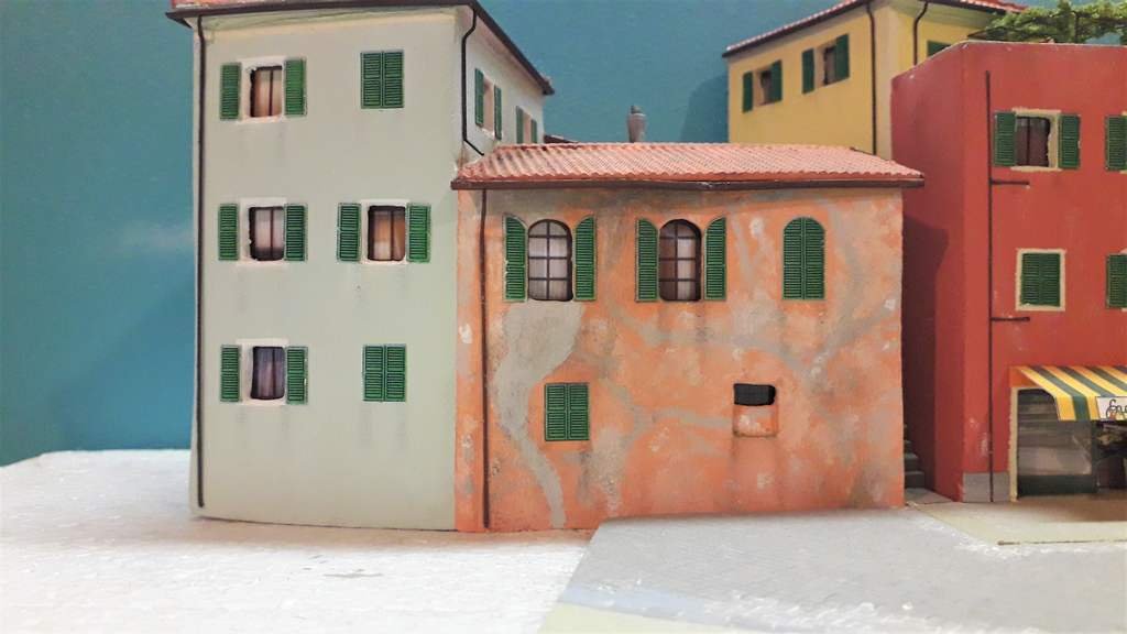

Mi potresti spiegare che tecnica hai utilizzato per raggiungere quell'effetto?
In realtà non ho applicato alcuna tecnica particolare, ma mi sono mosso un po' a sentimento. Ho prima cercato diverse immagini di case con facciata degradata e le ho cercate su Google Street Wiew nei luoghi dove è ambientato il modulo, poi ho verniciato la casa come se fosse nuova. Successivamente ho riprodotto le aree scrostate di grandi dimensioni con il grigio, per simulare l'intonaco sottostante, poi ho applicato in alcune zone, con un pennello duro e piccolo, il colore di base (arancione) cui ho aggiunto parecchio bianco, quindi sono passato a punteggiare con il bianco puro in alcuni punti. Dopo tutto questo ho applicato il nero che simula lo scolo dell'acqua dai davanzali, usando un pennellino doppio zero e terre nere. Successivamente ho applicato una terra color marrone scuro su tutto l'edificio. Per il tetto ho usato terre marroni e nere, applicate prima con un pennello a setole dure, poi ripassando con acqua per fare infilare le terre negli interstizi.
Ho fatto questo trattamento dopo avere applicato persiane e dettagli, ma sarebbe stato meglio fare prima il lavoro di fondo con i colori, applicare i dettagli e poi rifinire con le terre.

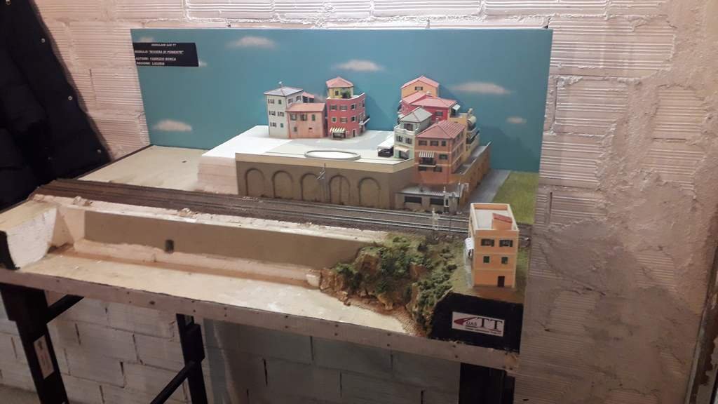

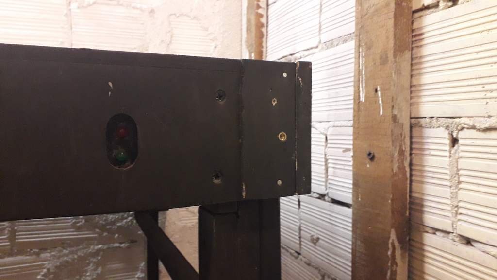

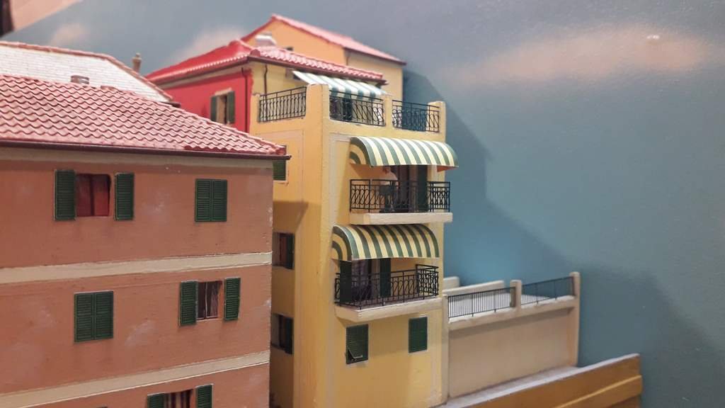

In occasione della prossima esposizione di Malpensa ho fatto un po' di manutenzione al modulo. Dopo alcune manifestazioni con relativo montaggio/smontaggio alcuni particolari erano danneggiati, tipo le grondaie e tubi di scarico di un edificio, la ringhiera di un altro, alcuni camini e due personaggi che erano saltati. Per fortuna li ho trovati "morti" li vicino e ho potuto rimetterli in posizione eretta in questa occasione. Righiere e camini sono invece stati ricostruiti. Ho anche fatto una verifica della accensione di tutti i segnali, fissaggio contatti elettrici ed un controllo generale di tutte le componenti. Ho trovato alcuni morsetti lenti ed ho provveduto al loro serraggio.

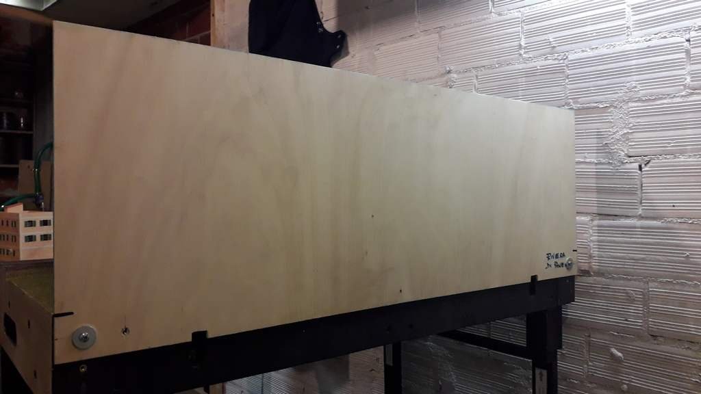

Ho poi provveduto a rendere definitiva la sistemazione del fondale. Poiché le viti autofilettanti utilizzate stavano rovinando il legno, ho provveduto a posizionare quattro bussole sul fondo del modulo, in modo da inserirci dentro due bulloni che tengono fissato il fondale. Ho ricavato poi due asole sul fondale per permettere la regolazione in altezza dello stesso e fare in modo che esso possa essere sempre allineato con quelli adiacenti. Adesso il fondale si fissa per mezzo di due bulloni con relativa rondella e la altezza di posizionamento può essere registrata grazie al gioco dato dalla asola. Ho installato due bussole per lato onde permettere anche due tipi di posizionamento alto e basso, anche se solo la posizione alta (corrispondente a quella prevista dallo standard GAS TT) sarà utilizzata. Qualora il fondale sia troppo alto e dia fastidio alle manovre, sarà possibile però fissarlo in posizione bassa. In occasione di questo lavoro ho anche provveduto a ripulire il fondale, che era sporco di ditate nere dovute alle operazioni di manovra nelle fasi di montaggio e smontaggio. A modulo terminato, tutti i buchi dovuti alle varie viti autofilettanti saranno stuccati.

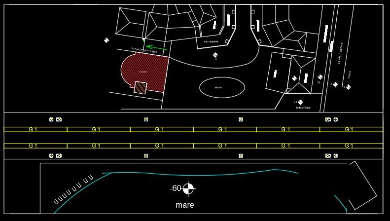

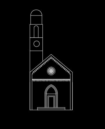

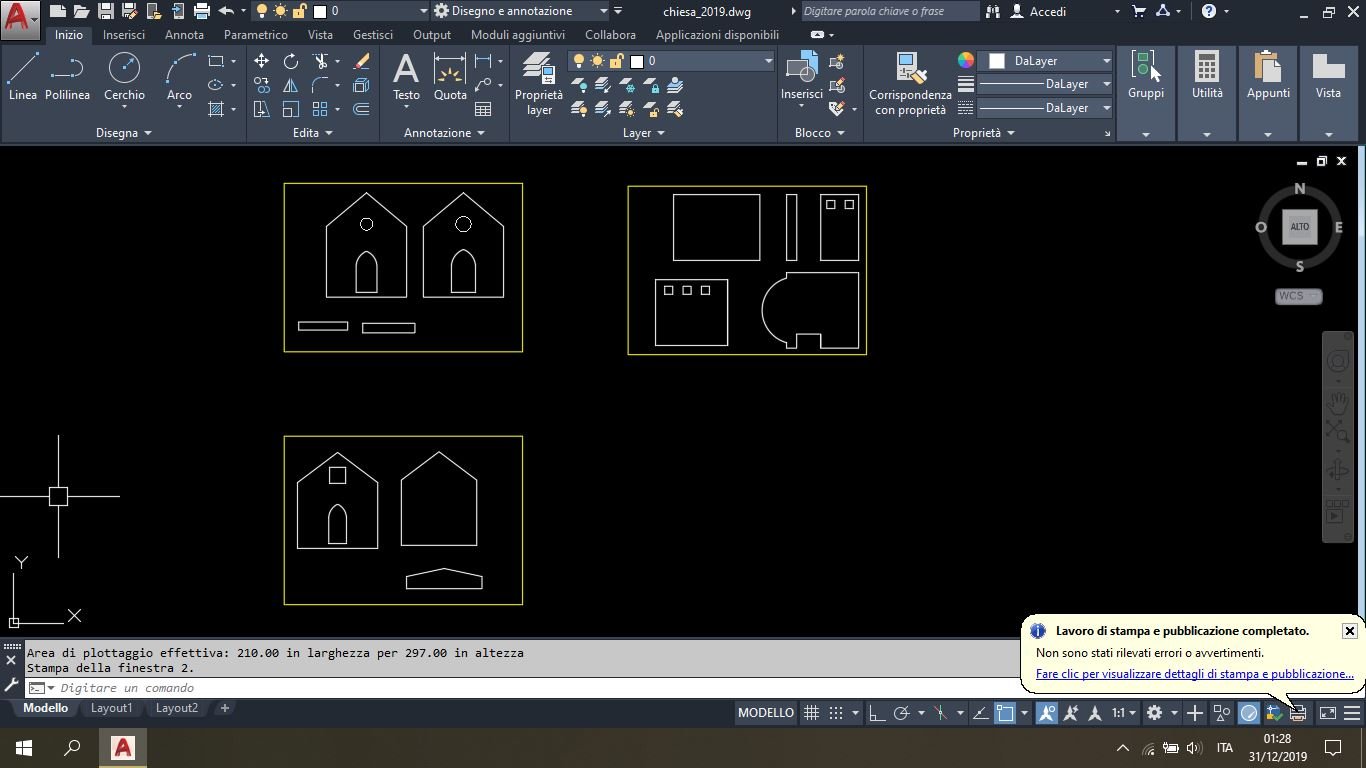

Ho iniziato i disegni per la costruzione della chiesa.
La chiesa sarà delle dimensioni indicative di circa 10x16x12 cm, campanile escluso che sarà sviluppato in seguito. Si tratta di una chiesa abbastanza semplice, la cui facciata presenterà righe bianche e nere tipiche del romanico ligure

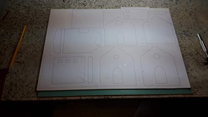

Ho preparato il disegno per il taglio delle lastrine in forex
Per le successive fasi mi servirà l'aiuto di qualcuno con la stampa 3D, perché vorrei sviluppare cornicioni e il campanile realizzandoli con questa nuova tecnologia.
Re: MODULO "Riviera di Ponente"
#941 Messaggio da sal727 »

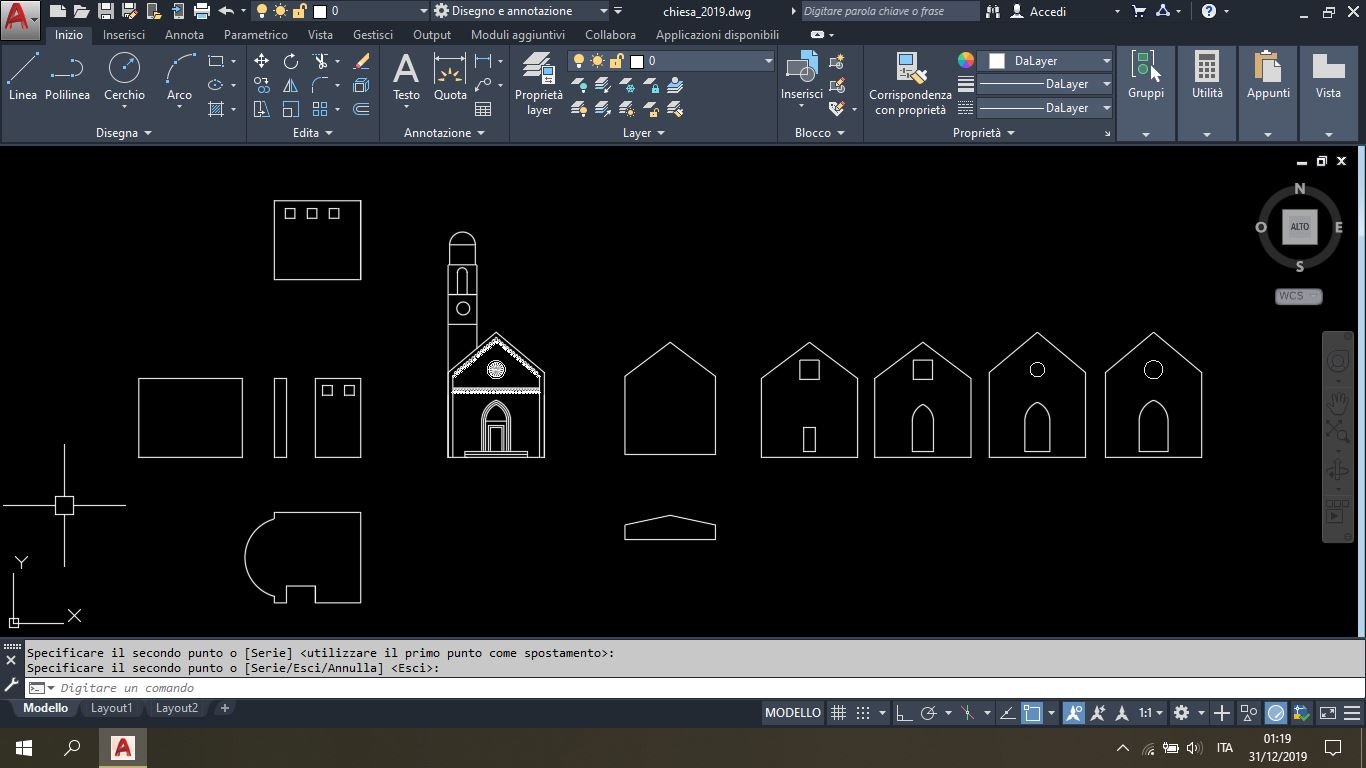

Che programma utilizzi per i disegni?
Messaggi: 5985
#942 Messaggio da MrPatato76 »
Autocad a giudicare dalle schermate.
Messaggi: 11540
#943 Messaggio da Fabrizio »
Si, esatto è Autocad. Stampo su fogli A4, li incollo sul forex ed incido.

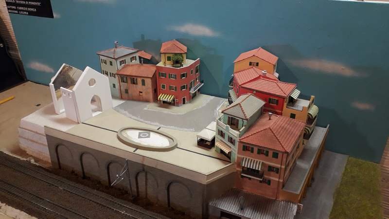

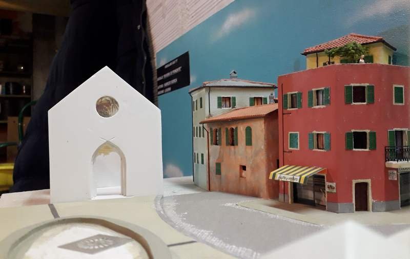

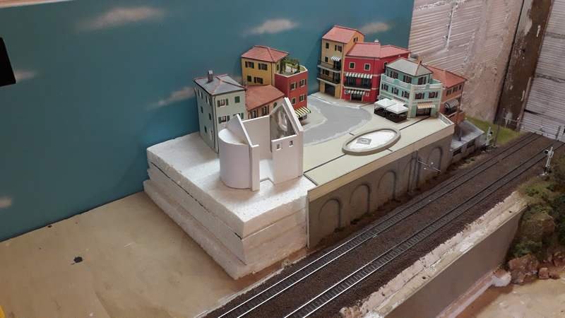

Ho iniziato la costruzione della chiesa. In un primo momento ho ritagliato un modello in carta ricavato dai disegni, rendendomi conto che, nonostante le misure in scala, la chiesa risultava essere un po' grossa ed impattante sul resto del modulo. Ho così deciso di riscalare il tutto riducendo le dimensioni. Con le nuove misure ho ripetuto le prove con un modello in carta, che ha dato risultati soddisfacenti. Sono così passato alla realizzazione delle lastrine.
Ritagliate le lastrine dalla lastra in forex principale ho dato una prima levigata e rifinitura per poi passare all'incollaggio sommario. Seguirà la stuccatura e la levigatura di finitura.
Il campanile sarà realizzato in seguito.
