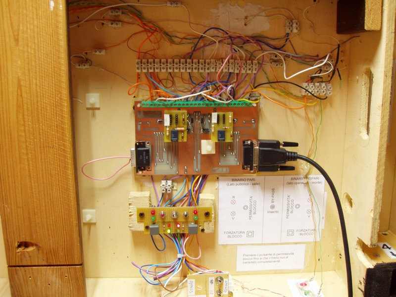

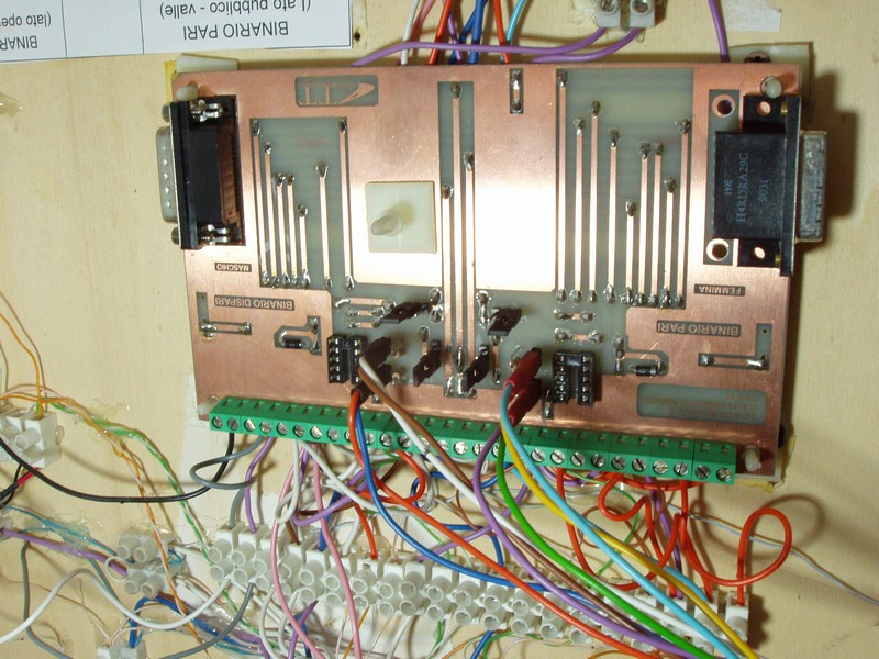

In vista della esposizione di Novegro, ho modificato la scheda di blocco, per permettere il funzionamento della stessa con le nuove schede.
Durante la manifestazione di Longarone sono comparsi problemi al blocco elettrico, individuati in una incompatibilità delle vecchie schede di blocco con quelle nuove. I relè delle vecchie schede di blocco funzionavano a 2V, di conseguenza era stato previsto un piccolo circuito di adattamento per farle funzionare a 12V. Purtroppo però, detto circuito, è incompatibile con le nuove schede di blocco, che invece hanno relè a 12V.
Domenica 7 Agosto, quindi, mi sono recato in treno fino nel laboratorio di Edgardo, che ha provveduto a fornirmi due schede di adattamento. Ho provveduto ad estrarre i relé a 2V dalla scheda di blocco e li ho portati con me da Edgardo, il quale li ha montati su una nuova scheda di adattamento provvista di regolatori di tensione. Detta nuova scheda di adattamento è compatibile con le nuove schede di blocco e va innestata per semplice pressione al posto dei relè a 2V estratti precedentemente.
Vecchia scheda di blocco con relè estratti, si notano gli zoccolini porta-relè vuoti vicino ai connettori dei cavi della scheda monitore
162,98 KB
Oggi invece ho provveduto a montare le nuove schede di adattamento sulla scheda di blocco, che ha richiesto qualche modifica per permettere l'inserimento delle nuove schede di adattamento. In particolare ho dovuto scollegare i cavi dei led della scheda monitore, poiché interferivano con montaggio della scheda di adattamento. I cavi sono poi stati collegati direttamente alla morsettiera della scheda di blocco, interponendo una resistenza limitatrice.
Scheda di blocco con nuove schede di adattamento inserite al posto dei relè, si nota la nuova posizione dei led scheda monitore (accesi)
125,07 KB
Gita da Ed
101,26 KB
Ho poi eseguito alcune prove e pare sia tutto ok, o almeno si spera. Qualora il modulo, a Novegro, presenti problemi, sarà scartato.

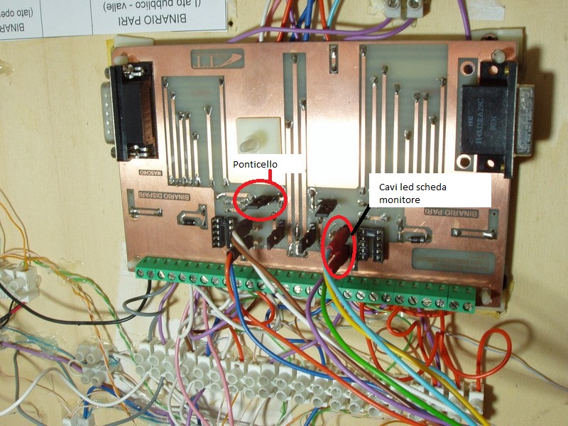

Ma la prova che hai fatto come si è svolta.
Guardando la scheda, vicino agli zoccoli ci sono degli attacchi, con la scheda di correzione si va sopra questi attacchi, mi sbaglio ??
Messaggi: 11515
Re: MODULO "Riviera di Ponente"
#854 Messaggio da Fabrizio »
Esatto Adolfo, quegli attacchi sono per i led rosso e verde della scheda monitore. Vanno eliminati, altrimenti la scheda di correzione interferisce. C'è anche un altro ponticello che interferisce. Per il ponticello, ho levato il cappuccio e sono rimasti sotto i due pin. Li ho piegati verso il basso e saldati tra loro. Invece, i pin rimasti dove c'erano gli attacchi dei led della scheda monitore, li ho tagliati.
201,71 KB

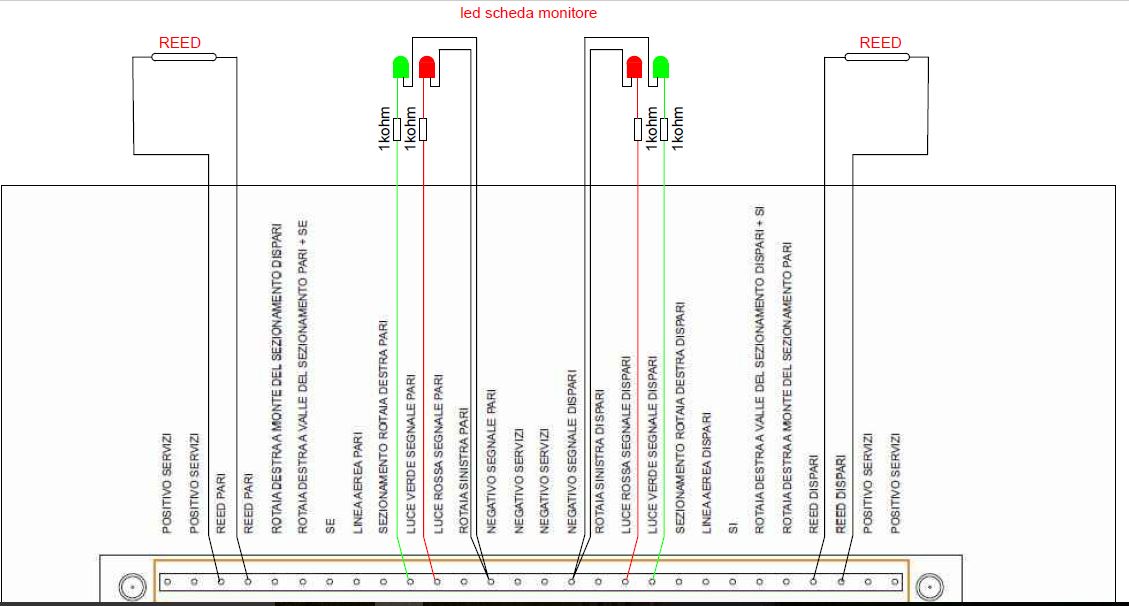

Poi, se vuoi ricollegare i led della scheda monitore, devi saldare al filo del + di ogni led una resistenza (io l'ho messa da 1kohm) e attaccare tutti i fili alla morsettiera della scheda stessa. Anche i reed vanno ricollegati, come da schema
85,98 KB

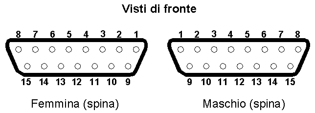

Per la prova da fare, consiste nel mettere un corto circuito nei pin 11-12 degli spinotti maschio e femmina della scheda
4,61 KB
Poi si da tensione a 12V tra un positivo servizi e un negativo servizi e si prova a eccitare i reed con un magnete. I relè dovrebbebro scattare e i due segnali essere sempre uno verde e uno rosso. Eccitando i reed, si scambiano il verde col rosso.

Si Adolfo, non è proprio una cosa semplicissima. Intanto a fare tutto mi ci sono volute tre orette.
Se vuoi semplificare è possibile scollegare solo i cavi dei led della scheda monitore e lasciarli volanti, tagli con un tronchesino i pin che ti intralciano e saldi i due pin del ponticello. Poi estrai i relè e ci inserisci sopra le nuove schedine. La prova puoi anche evitare di farla. Se le schedine di adattamento sono come le mie (e lo sono) è inutile fare la prova....se ha funzionato sul mio deve funzionare anche sul tuo.
Intanto ho anche ripristinato la testata sinistra, ora sarà provata a Novegro con dima in ferro e prova pratica. Se l'esito sarà positivo apporrò un segno sulla stessa, in modo da sapere per certo che quella testata è funzionante e consentire di individuare con certezza e rapidità eventuali problemi di collegamento. Poi spero che potrò riprendere i lavori sullo scenario, cosa che mi piace di più :wink:

Innanzitutto vorrei ringraziare Fabrizio per l'impiego profuso per il collaudo delle nuove schedine di adattamento. È venuto a trovarmi in lab e si è fatto un bel viaggio. Anche Kira ringrazia per avergli permesso di giocare a palla sbucherellata sopra di lui :-)
Ora, il collaudo elettrico della modifica sembra che sia andato a buon fine, tuttavia rimane il problema dell'adattamento meccanico, in quanto è emerso che l'inserimento delle nuove schedine interferisce con i componenti della scheda di blocco.
A Novegro saranno presenti i moduli di blocco viadotto san carlo e riviera di ponente che usano la vecchia scheda.
Viadotto san carlo lo modifico dopo il 4 settembre.
Altri moduli di blocco (segheria e quello di Valerio) hanno già la nuova scheda di blocco installata.
Adolfo, la tua scheda la possiamo modificare a Novegro.

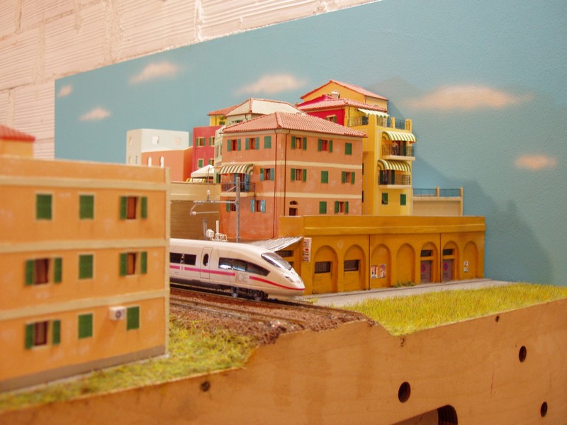

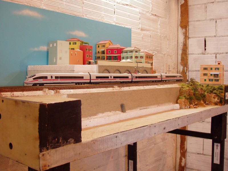

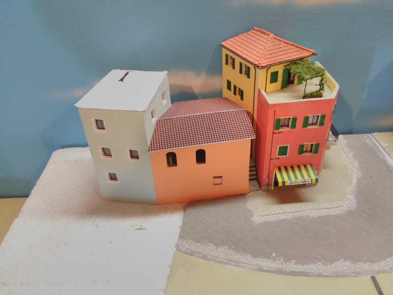

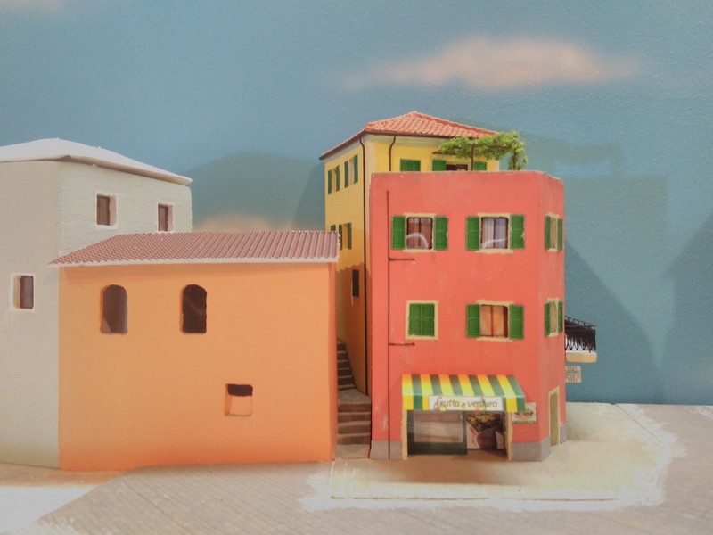

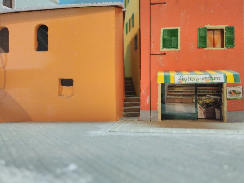

In occasione della manifestazione di Novegro 2016, anche il modulo Riviera di Ponente ha ricevuto il suo fondale
129,18 KB
111,7 KB
117,09 KB
Ringrazio Diego per aver costruito i fondali :wink: A me piace già cosi, ma attendo di vedere le modifiche che qualcuno potrebbe fare sugli altri fondali. Se poi deciderò che rimarrà così passerò la mano di trasparente fissativo.

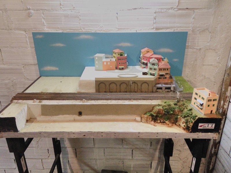

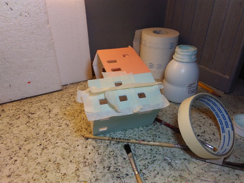

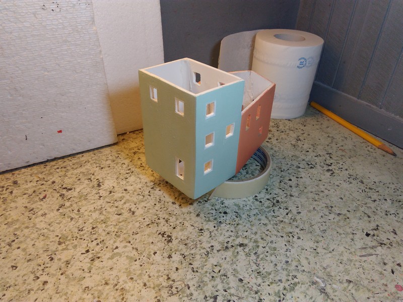

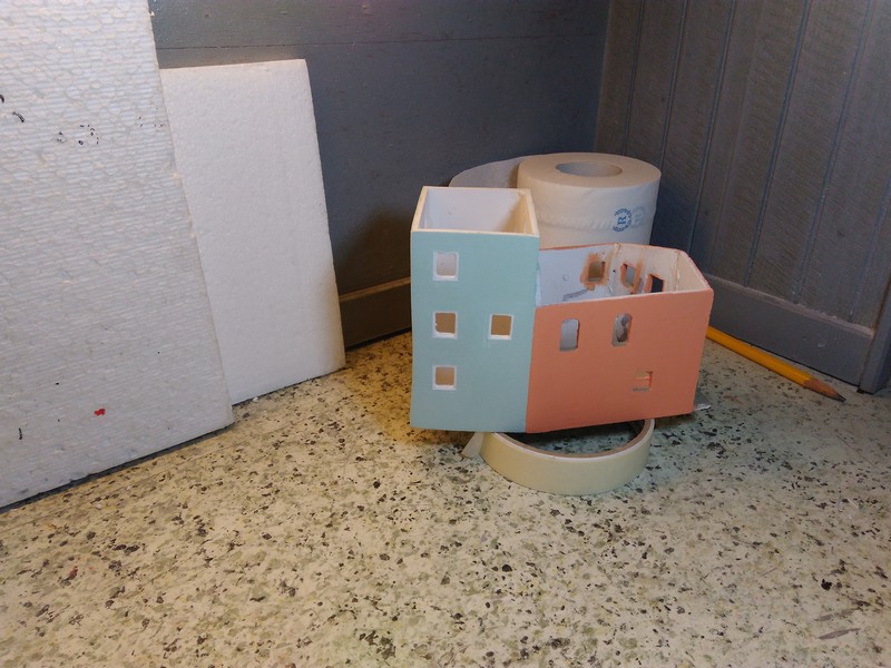

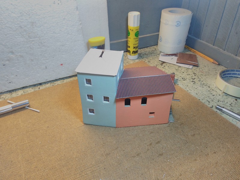

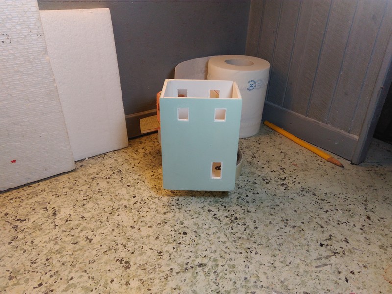

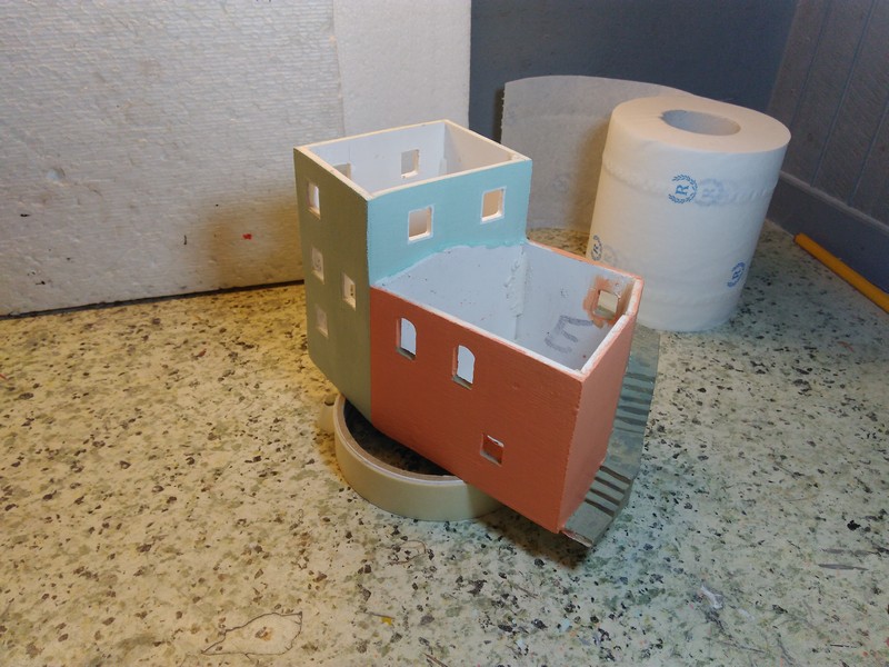

Proseguono le operazioni di costruzione dell'ultimo edificio, quello composto da uno stabile più alto per civile abitazione e uno più basso ad uso misto e che sarà fatiscente.
Collocazione edificio
60,67 KB

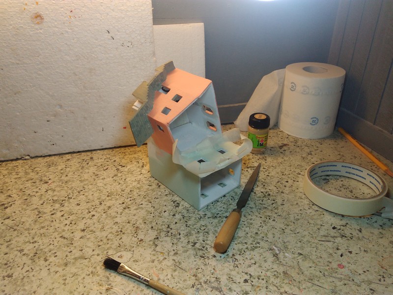

Ho eseguito le mascherature per riprodurre la cornice bianca delle finestre
132,88 KB
126,58 KB
Poi ho colorato con tre mani di colore i bordi e ho rimosso le mascherature. Successivamente ho ripassato tutto col colore azzurro.
124,73 KB
135,1 KB
127,11 KB
123,78 KB
Questa volta è probabile che realizzi i davanzali, magari con dei pezzetti di plastica derivati da un ex-cartello per metropolitana di Milano :grin:
162,14 KB
Successivamente devo guardare se ho ancora porte e finestre in acetato trasparente, diversamente dovrò acquistare nuovo materiale e provvedere alla stampa. Prima di mettere il tetto è necessario mettere porte, finestre e tende.

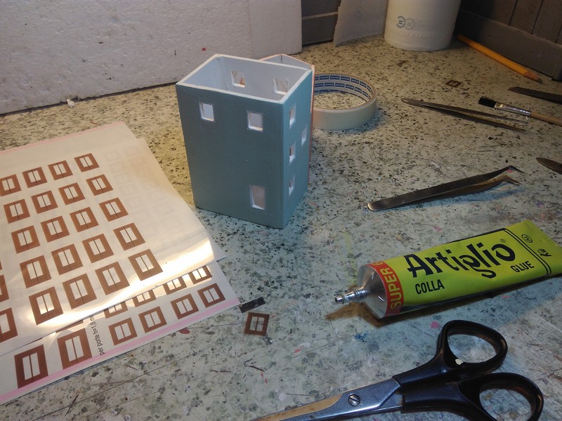

#873 Messaggio da Fabrizio »

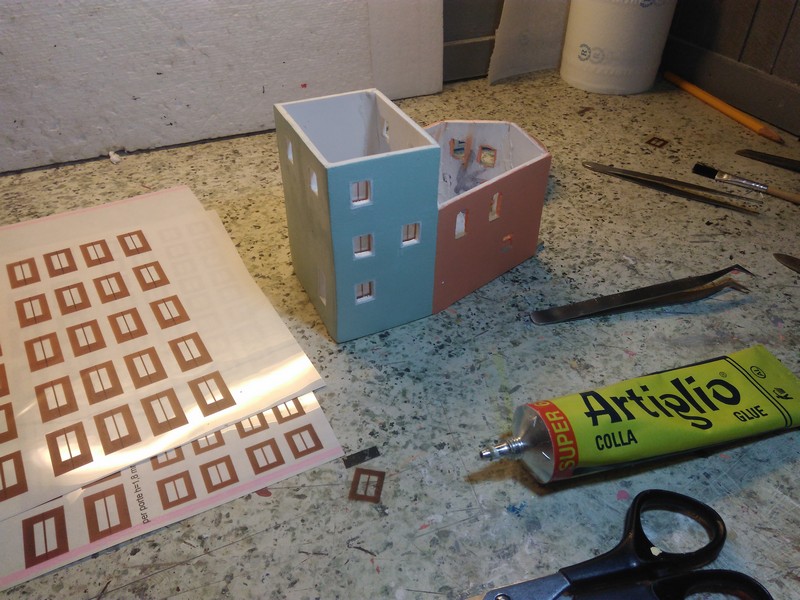

Montate alcune finestre
Le finestre sono realizzate stampando il disegno su carta per trasparenze con una stampante laser a colori, sono i fogli che si vedono a sinistra. Una volta ritagliate le finestre, le incollo con il bostik, che non essendo istantaneo permette il riposizionamento per centrare la sede.

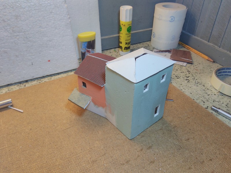

Questo fine settimana volevo finire le finestre e corredare tutto con le tende, ma ho finito la carta per lucidi :cool: Purtroppo la cartoleria non ne aveva e arriverà in settimana.

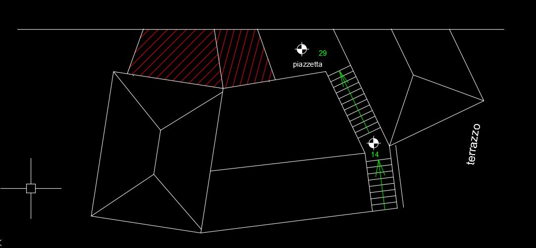

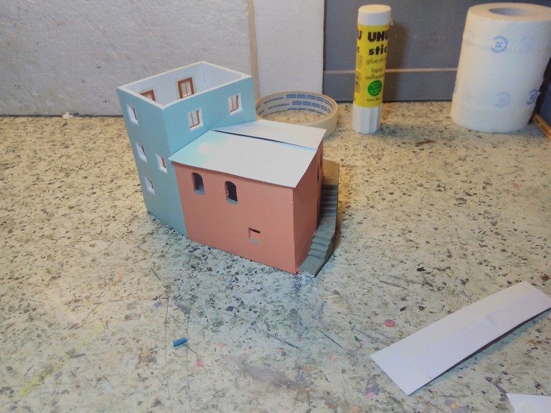

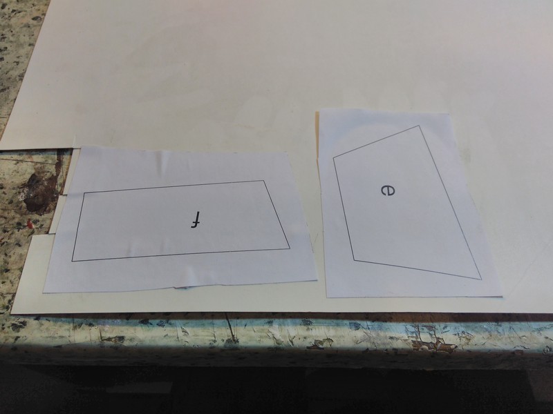

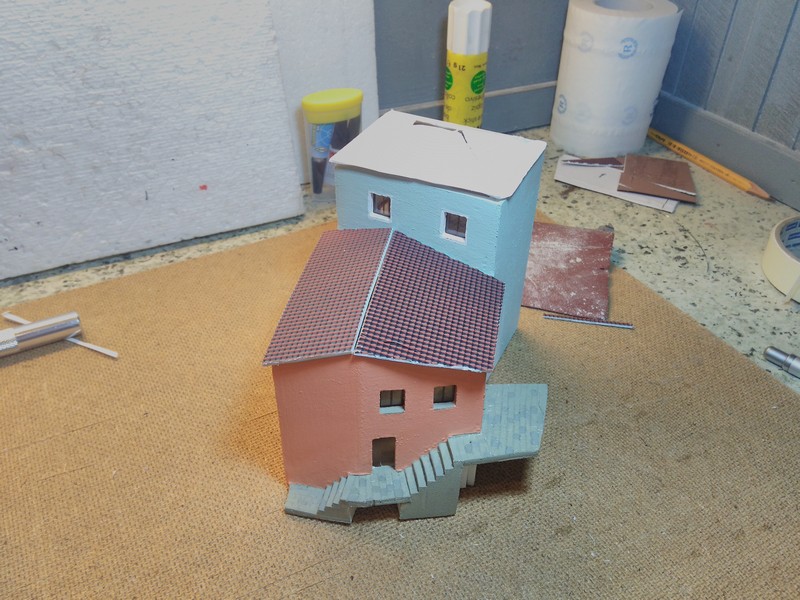

Tuttavia sono andato avanti con il tetto, anche se sarà necessario prima mettere finestre e tende, perché una volta chiuso il tetto non è più possibile metterle.
Ho quindi preparato il tetto, disegnandolo prima al CAD e poi stampando il foglio, che ho successivamente appiccicato sulle lastrine per la riproduzione del tetto. Prima di tagliare le lastrine vere e proprie ho preparato dei prototipi
66,9 KB
130,99 KB
Successivamente, fatti gli opportuni aggiustamenti, ho tagliato le lastrine con la riproduzione di coppi. Sono diverse dalle lastrine che ho usato finora. Queste sono lastrine riproducenti coppi in scala N, che avevo acquistato alla manifestazione di Malpensa 2016. Anche se sono più fini, dovrebbero andare bene lo stesso e variare un po' sul tema
144,53 KB
146,91 KB
140,18 KB
Il tetto più alto, invece, è un prototipo che ho realizzato per verificare l'inclinazione. Questo tetto sarà del tipo tipico ligure in ardesia, quindi non userò lastrine ma inciderò la superficie del forex.
112,44 KB
93,83 KB
82,46 KB
87,65 KB
99,07 KB

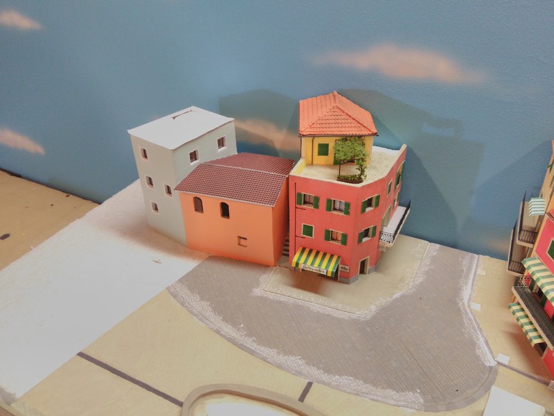

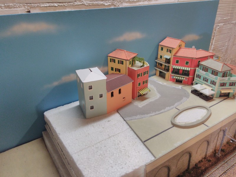

Questa volta ho colorato le case prima di finirle, perché ho la tinta giusta per i ritocchi. Si tratta infatti di bottigliette che mi aveva fornito a suo tempo Marco (steamarco), fatte col tintometro. L'esempio per fare le tinte, lo avevamo preso direttamente da una foto di case liguri.
Ho poi preparato un nuovo foglio per l'esposizione, aggiungendo la dicitura "ipotetico" nella descrizione, poiché in più d'uno durante le manifestazioni mi avevano chiesto delucidazioni riguardo la fedeltà del reale tratto.
101,27 KB
Ho anche iniziato la nuova casa che andrà addossata a quella già riprodotta, poiché i tetti interferiranno a sarà quindi necessario modificarli un po'. Tutto andrà poi rifinito con vari dettagli.
50,39 KB
