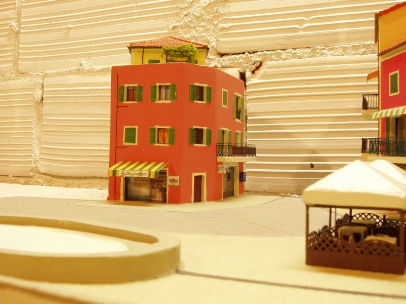

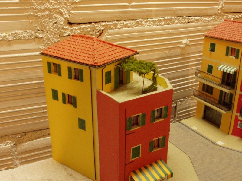

Edificio terminato. Ho inserito le grondaie e i pluviali, tubi del gas e pergolato sul terrazzo
128,07 KB
136,88 KB
E' in progetto l'edifico a fianco, che sarà separato da un vicolo con scalini in salita

Per i molti che hanno gradito il pergolato, questo è fatto con dei rimasugli delle materozze delle fotoincisioni (alpacca) e un pezzo di un tappeto erboso riciclato dagli avanzi di costruzione del "Plastico della Liguria".
Per quel che riguarda l'annaffiatura, il problema non si pone. Gli inquilini sono poveri e in vacanza non ci vanno.
Per i colmi del tetto, sono ricavati tagliando singole file di coppi dalle lastrine del tetto stesso. Non so da dove provengano, me le ha fatte Riccardo con la resina. Ne ho una quantità che credo mi sia sufficiente per terminare il modulo. I pluviali (ma anche i tubi gas) sono fili di acciaio armonico avanzati da elaborazione rotabili mentre le grondaie sono profili evergreen mezzo tondo da 2 mm. Devo ancora procurarmi del filo per realizzare gli steli delle antenne, perché in casa non ho nulla di adatto. L'acciaio armonico è noto che non va bene per saldare, dovrò procurarmi un filo di ottone.

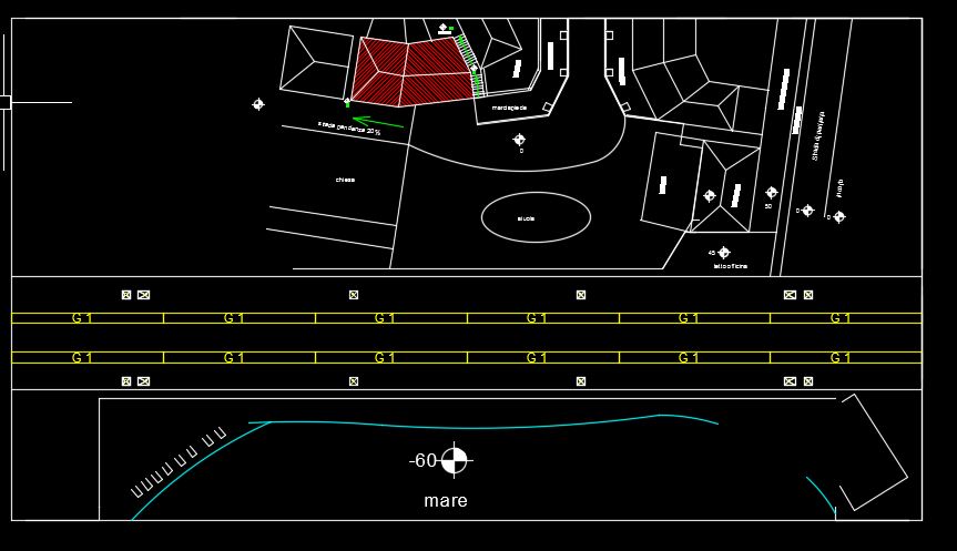

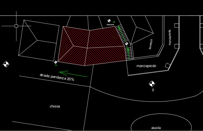

Ho iniziato la progettazione di un nuovo edificio
68,2 KB
60,66 KB
il nuovo edificio sarà collocato a fianco dell'ultimo realizzato, separato da una scala in salita
109,79 KB
la strada sul fronte edificio sarà in salita.

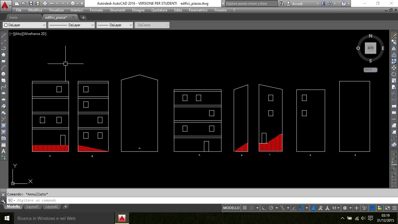

Mi sono reso conto, con una prova fatta dalle lastrine grezze, che la casa è un po' troppo alta. Non che non esistano al vero case simili, anzi, esistono. Però credo che usando case così alte al piano piazza, poi quelle che saranno posate più in alto sul rilevo a sinistra dovrebbero essere come minimo alte uguali, diversamente verrebbe perso l'effetto rilievo. Allora ho pensato di realizzare queste case un po' più basse, riprogettando quindi l'edificio.

Rieccomi!
Ammazza avete pure il tempo di usare l'autocad! Missà che quello che farò io a parte quello che mi hanno commissionato sarà del tutto grezzo!

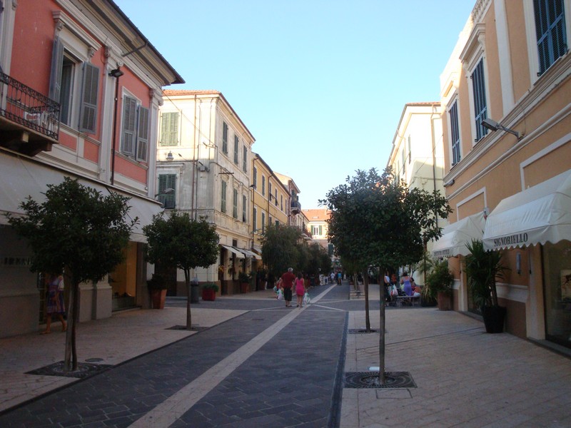

Poiché il lavori sul modulo sono fermi causa inagibilità laboratorio (acqua), stavo pensando agli alberi da usare per la vegetazione.
Sicuramente mi serviranno alcuni mandarini
120,58 KB
Poi avrei necessità di qualche consiglio sull'albero da mettere nella aiuola centrale della piazza. Sapete aiutarmi?
Io mi sono documentato un po' su internet e gli esemplari potrebbero essere
- cedro del libano
-leccio
- corbezzolo
- Pino di Aleppo
- Eucalipto
- Pino marittimo
-pino domestico
inoltre, osservando le foto dei luoghi, mi piacerebbe sapere il nome di questi alberi
Foto 1
148,87 KB
Foto 2
159,9 KB
Foto 3
200,65 KB
In generale, avrei bisogno di sapere quali essenze si trovano normalmente in un ambiente cittadino della riviera ligure, quindi cercare immagini di queste essenze e poi riprodurli.
Se qualcuno di voi, esperto di botanica, mi sa dire.... molte grazie :wink:
