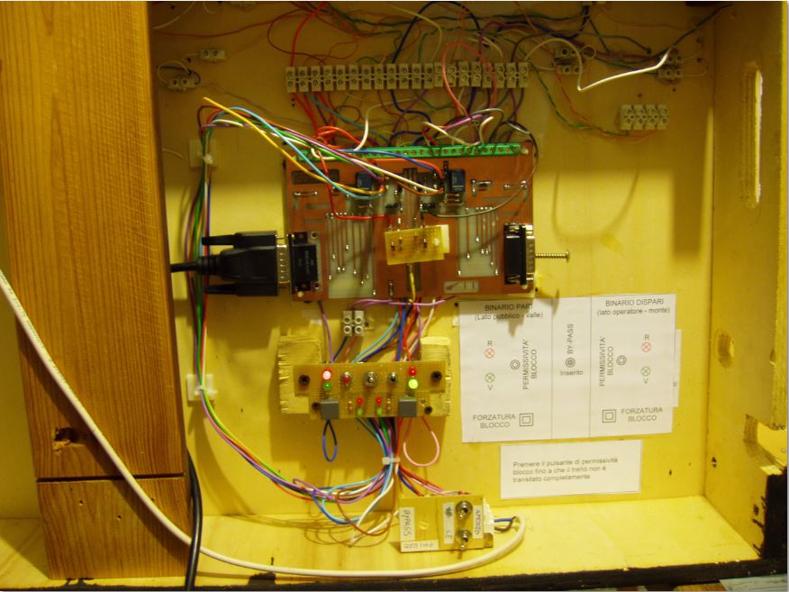

Ho temporaneamente sospeso i lavori per la realizzazione dello scenario per procedere alla sostituzione della scheda di blocco.
Il modulo, infatti, è dotato di blocco elettrico.
Ho così sostituito la vecchia scheda di blocco con quella nuova, aggiornata da Edgardo con relè bistabili (in luogo dei monostabili che aveano creato problemi a Novegro 2013). Con questo intervento Edgardo mi ha fornito anche la nuova scheda monitore, che comprende anche i due pulsati "permissività blocco" che consentono di far procedere in manuale un treno sul blocco con segnale a via impedita.
Questa pulsati sono utili quando alcuni treni, superato il blocco, vanno poi ad essere ricoverati nei vari scali presenti in alcuni dei moduli.
Continuano ad essere presenti i pulsati di forzatura blocco (utili in caso di avaria relè reed) e il sezionatore di by-pass (per escludere completamente il blocco automatico)
Ho collaudato la scheda e i sezionamenti del modulo. Tutto sembra funzionare.
La nuova scheda di blocco con monitore attivo
95,84 KB
Ora è possibile usare il modulo Riviera di Ponente come modulo di blocco.

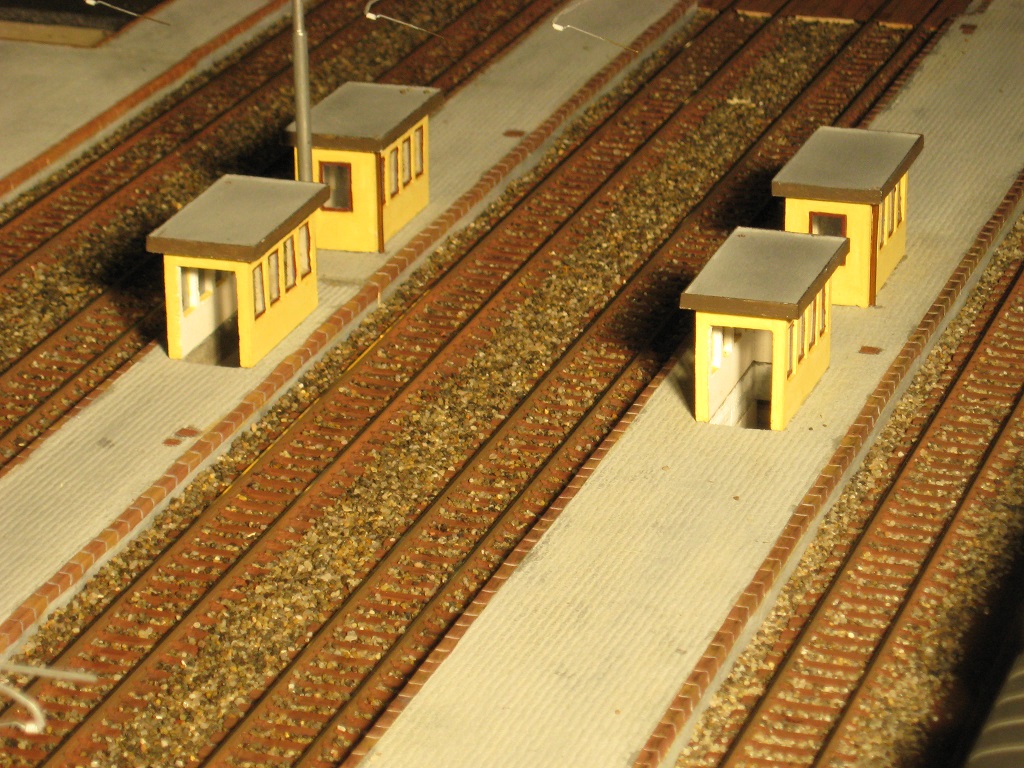

Ciao Fabrizio, anche io ho utilizzato il metodo di Alessandro per le banchine della stazione.
Come ha precisato Egidio, si tratta di una carta igienica scottex che ha quel tipo di disegno.

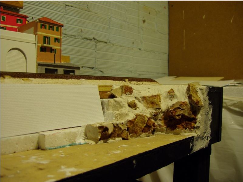

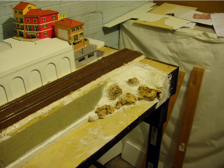

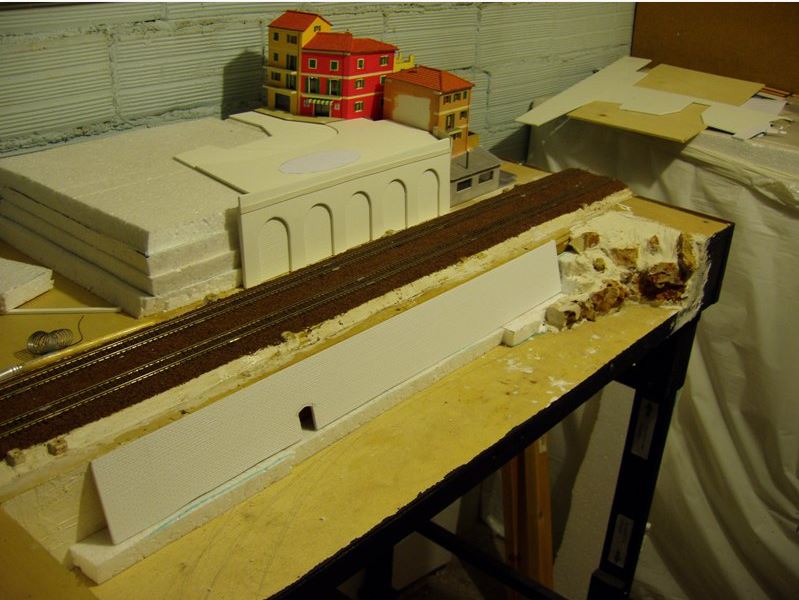

Poiché per continuare i lavori sulla piazza serve che io prenda una decisione in merito all'impianto di illuminazione (realizzarlo o no?), sono passato a iniziare la costruzione della scogliera.
Ho iniziato, sul lato destro, la posa di alcuni frammenti di vera roccia per simulare gli scogli e le rocce a picco sul mare
69,77 KB
I frammenti sono ricavati da rocce che si usano per la costruzione dei giardini rocciosi e sono fissate ad un supporto in polistirolo (che serve per costruire il rilievo) con una miscela di gesso, acqua e colla vinilica (con netta prevalenza di colla vinilica su acqua).
Il tutto va poi ricoperto da carta imbevuta di colla e gesso (sempre miscelato con colla vinilica). Sopra verrà poi riprodotta la vegetazione arbustiva.

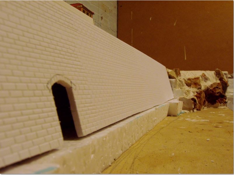

Poi ho iniziato la costruzione del muro di contenimento della ferrovia. E' in forex inciso.
58,72 KB
La lunghezza è di ben 600 mm per 60 di altezza. Incidere tutte le pietre è stato un bel lavoretto :cool:
Ecco come si presenta un primo abbozzo della scogliera
80,46 KB

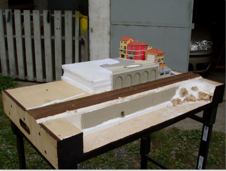

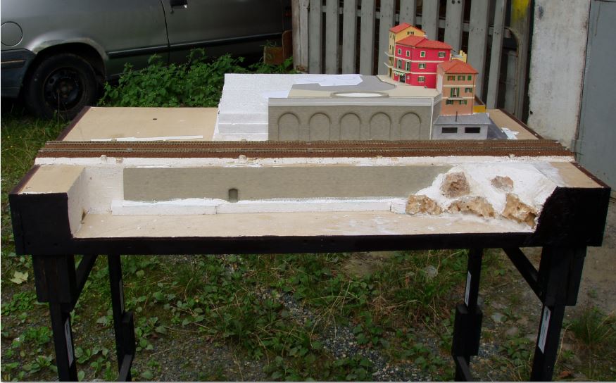

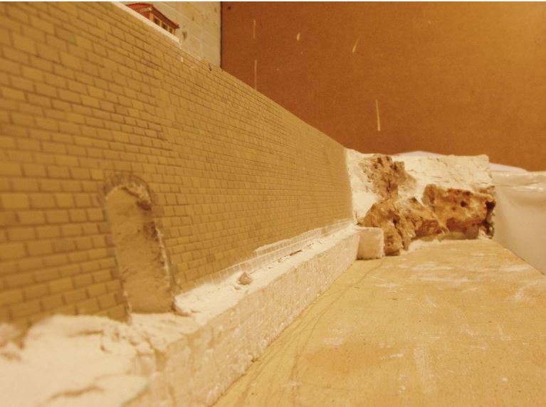

In questi giorni ho distrutto la scogliera precedentemente realizzata e la ho ricostruita.
Il problema era l'errato dosaggio nella preparazione del gesso. Preparando il gesso, occorre produrre poco materiale per volta, poiché l'impasto secca molto rapidamente e una volta asciutto diventa inservibile. Questa volta, avendone preparato troppo, ho aggiunto acqua in fase asciugatura. Purtroppo, così facendo, la miscela non è più servibile, anche se pastosa al punto giusto. La pasta non asciuga e perde tutte le sue caratteristiche di aderenza, facendo si che i frammenti di roccia non rimangono incollati al supporto.
Ho così distrutto la vecchia scogliera realizzandone una nuova, preparando poco impasto alla volta, praticamente di volta in volta solo quello che serve a fissare la singola roccia.
Adesso la scogliera è asciutta e molto resistente.
Il muro di contenimento della ferrovia, inciso e colorato. Tutto va ovviamente rifinito.
56,97 KB
La nuova scogliera
77,46 KB

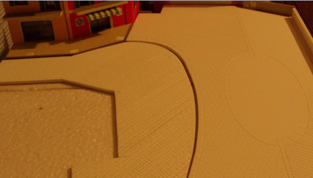

Ho poi iniziato a incidere la pavimentazione della piazza
73,89 KB

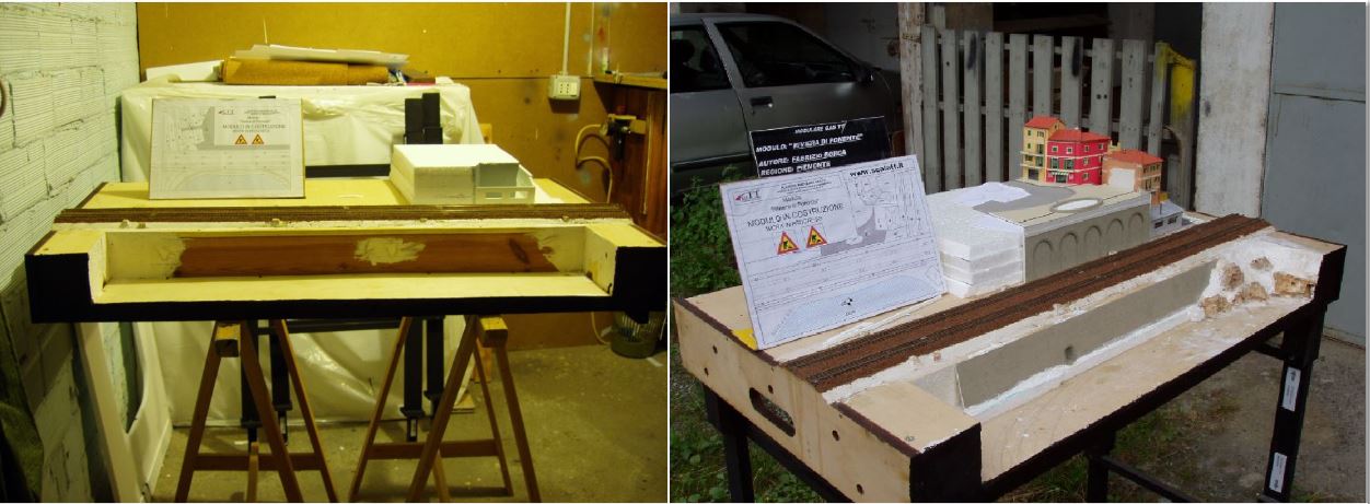

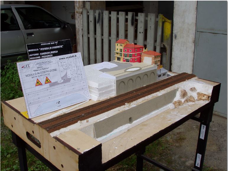

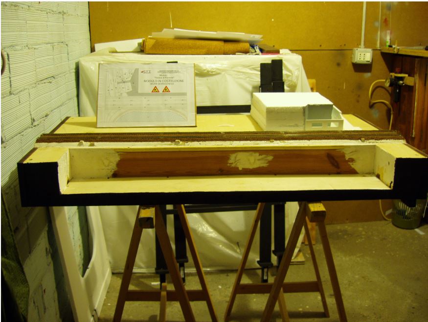

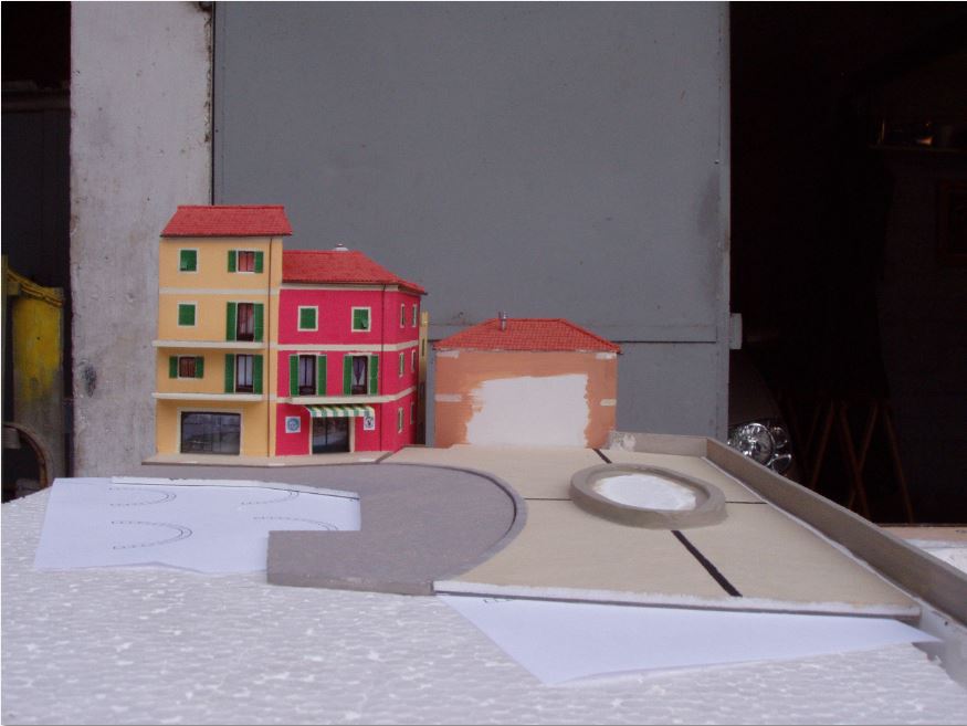

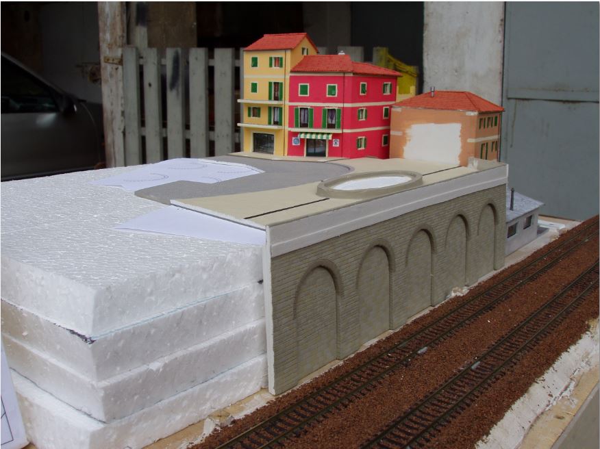

Ecco come si presenterà il modulo a Novegro
88 KB
92,3 KB
95,28 KB
Ho iniziato la costruzione del muro di contenimento della piazza e la piazza stessa, iniziando anche a colorare gli elementi principali.
Una volta che avrò deciso come procedere con l'impianto di illuminazione (farò alcune prove di realizzazione dopo Novegro) fisserò le case e quindi procederò alla sistemazione e rifinitura definitva.
80,66 KB
82,74 KB
Il cartello che accompagnerà il modulo a Novegro.
E' un po' artigianale. Fatemi sapere se va bene.
93,91 KB
Il modulo come si presentava a Novegro 2013
91,06 KB

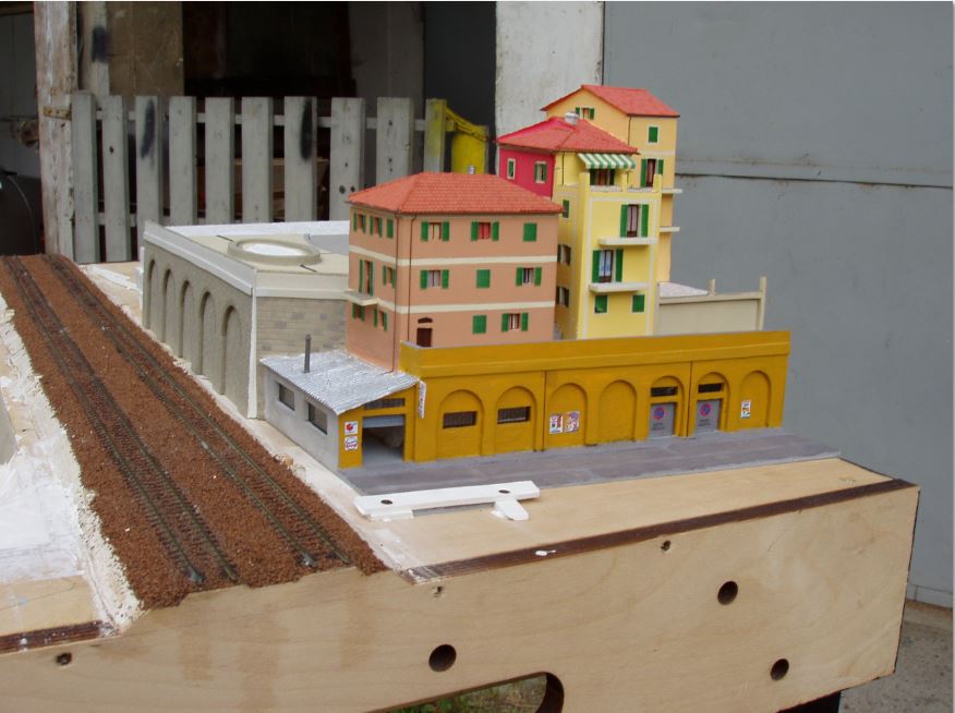

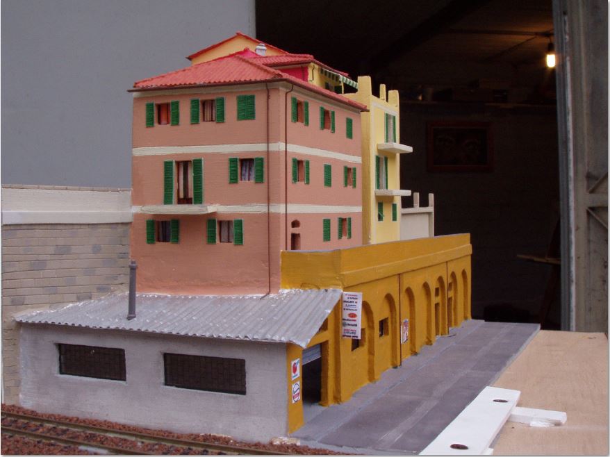

Messaggi: 6615
Re: MODULO "Riviera di Ponente"
#443 Messaggio da Docdelburg »
Molto ben fatto Fabrizio! Sarà perchè mi piacciono le case addossate multicolori della liguria, ma l'effetto scenografico è già notevole così! :grin:
Messaggi: 11331
#444 Messaggio da Fabrizio »
Grazie Mauro :wink:

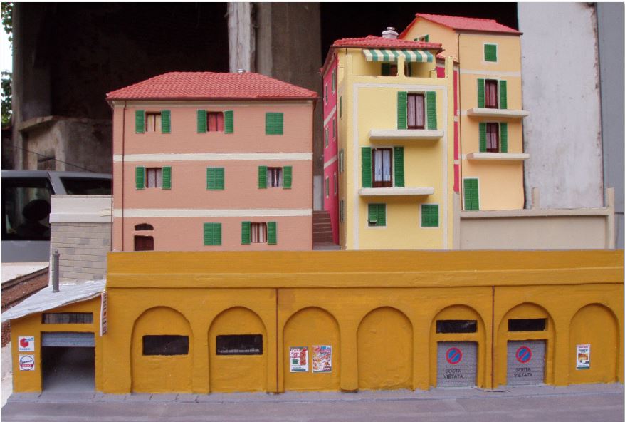

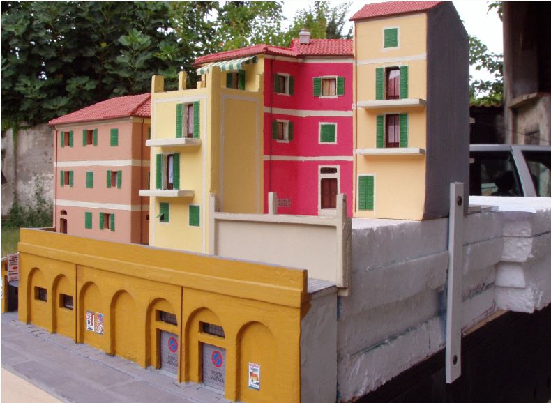

In effetti il realizzare le case addossate e messe in ordine un po' casuale è una delle cose più difficili da fare. Occorre, in fase di progetto, pensare a una grossa varietà di livelli e diversità di posizione, in modo da creare questo effetto di disposizione delle case addossate l'una all'altra, disposte in maniera differente e su più livelli. Anche nella realizzazione delle case stesse occorre pensare a differenti tipologie, come differente altezza dei piani e dimensioni. E' anche difficile riprodurre poi le forme irregolari delle stesse, sopratutto quando si tratta dei tetti.
Per i colori, le difficoltà più grosse le ho nella riproduzione dei muri in pietra. Richiedono tonalità calde e occorre usare fino a tre differenti tonalità di grigio, dipingendo le pietre una ad una per simulare il muro in pietra vero.
140,5 KB
Una immagine che mostra le differenze tra Novegro 2013 e 2014
106,99 KB
Altre immagini di dettaglio scattate oggi
90,29 KB
Piazza con aiuola e riproduzione del pavimento in marmo con inserti in marmo nero. La strada (a sinistra) invece è in blocchetti di porfido.
63,18 KB
79,64 KB
81,46 KB
Anche la case realizzate finora sono tutte da rifinire con ringhiere e dettagli scenici.

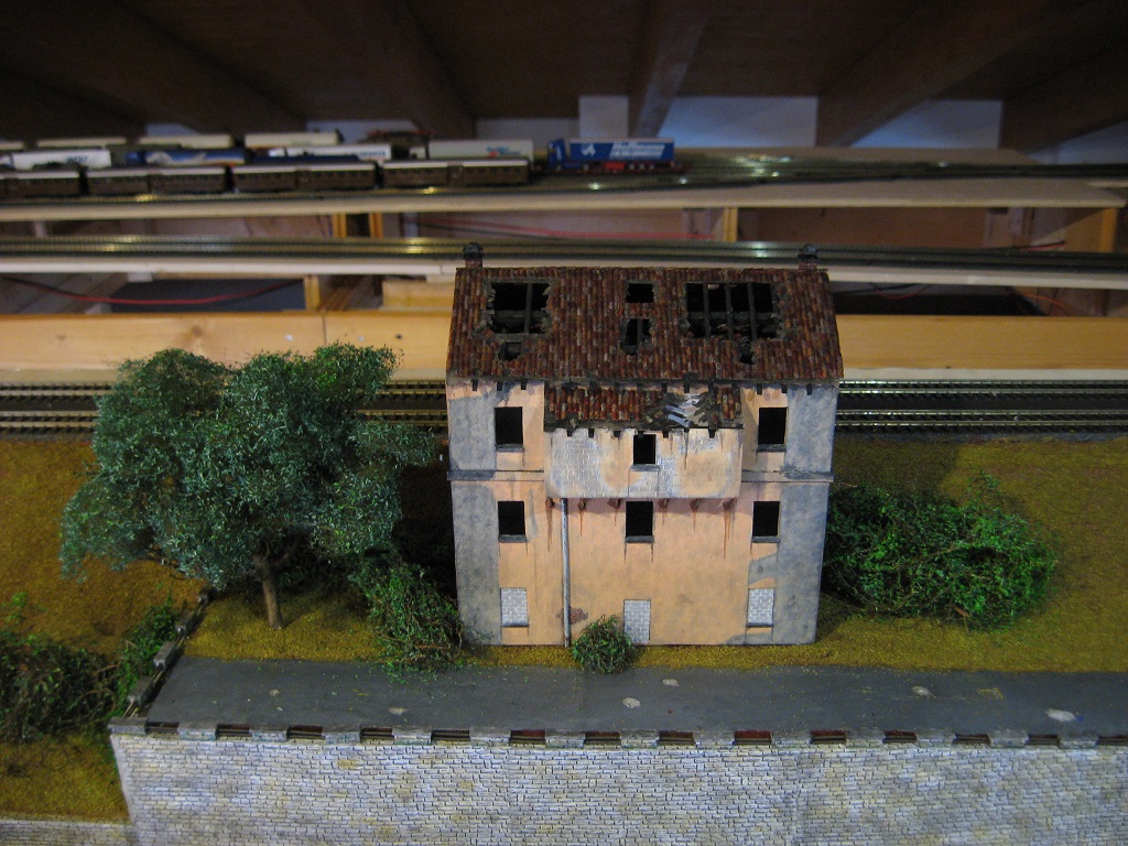

Poi c'erano anche questi
159,81 KB
