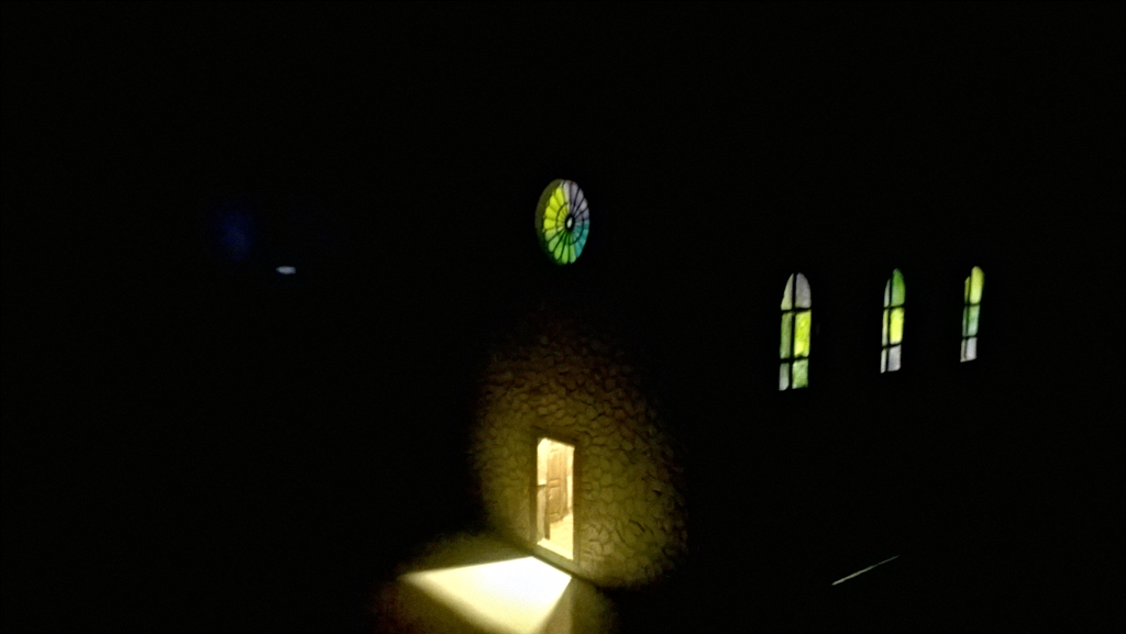

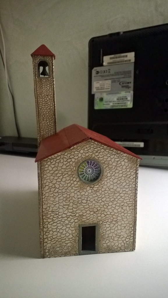

Un po' di avanzamento costruzione chiesa del borgo di Alviano.
Ho seguito il consiglio di illuminarla ed ho inserito il rosone di Edgardo.

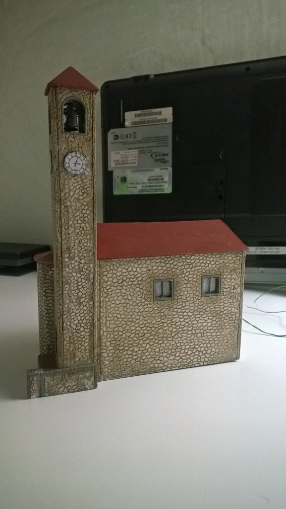

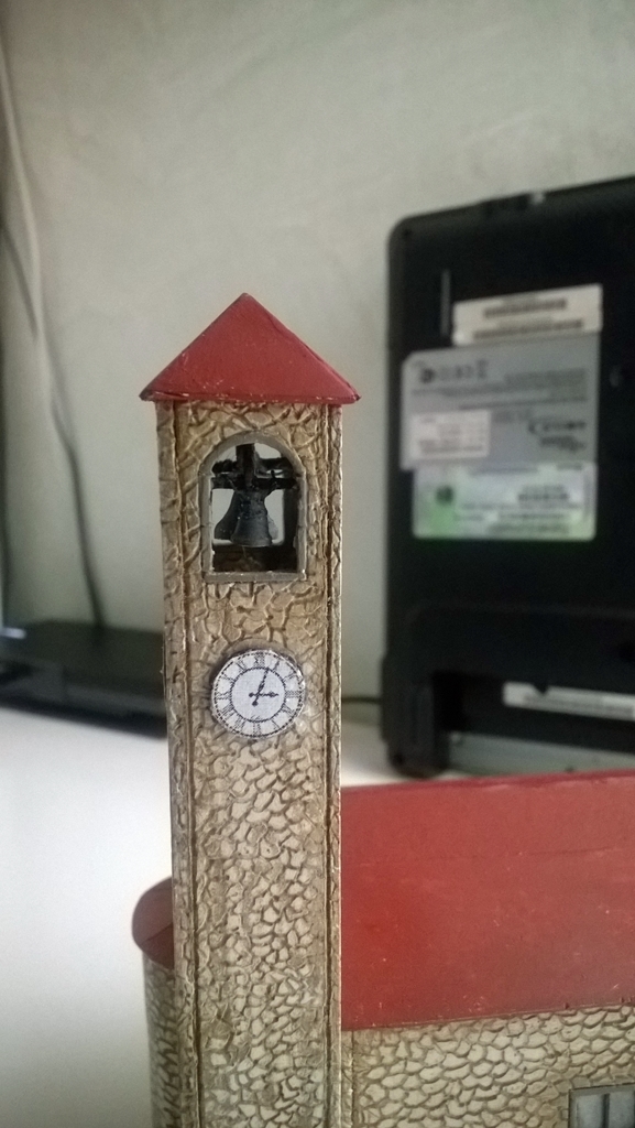

Splendida, illuminazione compresa (sono le 3 di notte, giusto?).
Come hai realizzato l'orologio?
Messaggi: 11498
Re: MODULO "Alviano paese"
#259 Messaggio da adobel55 »
Con un motore di ricerca ho cercato le immagini di orologi (ce ne sono abbastanza), trovato quello che mi piaceva di più, ho salvato l'immagine e l'ho ridimensionata con powerpoint.
Con pazienza l'ho ritagliato ed incollato su un cartoncino e montato sul campanile.
Il diametro è 1 cm.
Con le foto notturne si sono le 3:00, per quelle di giorno sono le 15:00. :grin: :grin:

A proposito di moglie! Sbaglio o vi siete sposati proprio in questa chiesa?
Messaggi: 11498
#263 Messaggio da adobel55 »
Si Flavio, mi sono sposato proprio li.

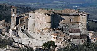

L'ho riprodotta come in origine in pietra viva, ora è intonacata per problemi di sistemazione e messa in sicurezza per il terremoto in Val Nerina.
Immagine: La facciata
7,11 KB

#264 Messaggio da sal727 »
Molto bella, anche la luce dona nei vetri colorati, forse un po' troppo forte al portone.
Un consiglio, nel futuro modulo ci vedrei bene l'accoppiata col FrecciaRossa 1500 :wink:
Messaggi: 11498
#265 Messaggio da adobel55 »
Salvatore,
la luce al portone è un effetto della foto, non è così forte.
Per l'accoppiata, sarebbe vincente.
Grazie e Ciao.

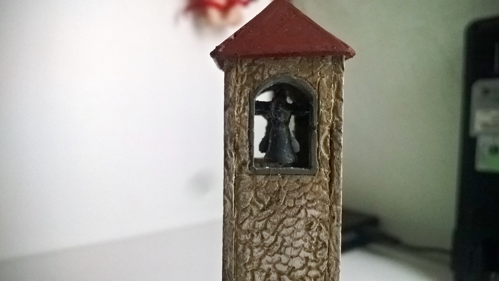

Bel lavoro, Adolfo. Molto interessante la lavorazione dei vetri colorati. Come hai realizzato la campana?

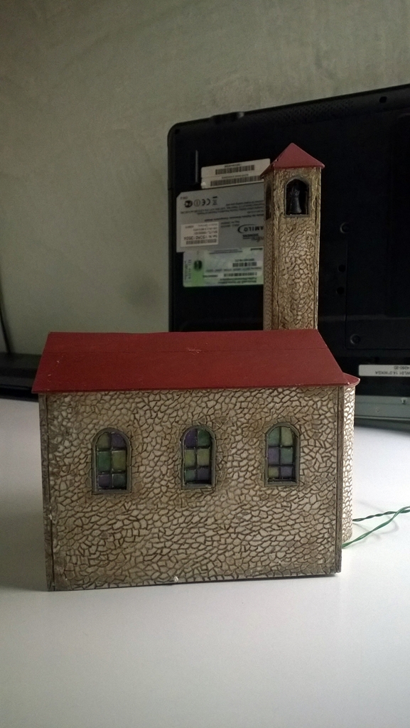

Ho notato che dalle foto del retro dove c'è l'abside mi sembra che sia un po troppo alto e stretto è un effetto della fotografia?
Roby
Messaggi: 11498
#270 Messaggio da adobel55 »
No purtroppo ho dovuto ridimensionare il tutto per ragioni di spazio e mi é venuto così.

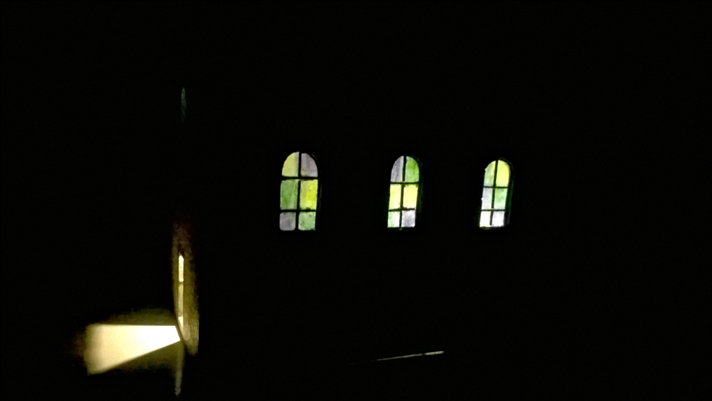

Fabrizio, come al vero le campane sono tre, una per utilizzo classico, le altre due servono per suonare le ore e i quarti dell'orologio.
Comunque sono di derivazione navale, non sarei mai riuscito a farle.
I finestroni sono fatti con acetato con listelli di evergreen per il telaio e dietro un foglio di carta velina colorata con evidenziatori giallo, viola, verde, celeste.
L'effetto non è malvagio, si poteva fare meglio ma va bene così.

Bellissima realizzazione Adolfo. Non per fare il bastian contrario, pero' peccato che le giunture del forex si notino in maniera vistosa. Credo che
l' intaglio delle pietre della muratura della chiesa evidenzino tale aspetto. Saluti. Egidio. :cool:
Messaggi: 11498
#275 Messaggio da adobel55 »
Egidio,
per evitare quelli che dici ho effettuato su entrambi lati le scannellature a simulare pietre a se stanti per i laterali.
Forse dalle foto si nota poco.
