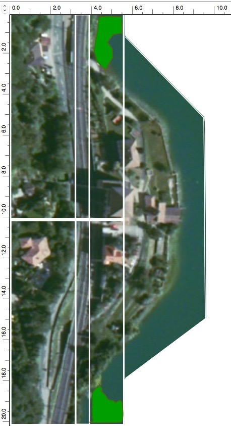

Tipo questo :
93,51 KB
Luciano

Altro piccolo problema : la strada!
Come raccordarla con i moduli seguenti?
Mmmmm.......una galleria potrebbe risolvere il problema....ma due mi sembrano troppe (all'inizio esce da una galleria e alla fine scompare in una seconda galleria...ma è plausibile?)
Potrei toglierla.....
Luciano

Luciano il progetto è veramente interessante, purtroppo quando si crea un modulo bisogna fare qualche compromesso, per il discorso lago vedo che hai trovato un'alternativa, per la strada credo che l'unica soluzione è che vada a uscire nel retro, spero di essermi spiegato, dai cosi un'effetto di una cosa che continua anche fuori dalla realizazione, puoi inserire l'inizio e fine vicino alle testate che sono a quota 0 e la montagna nel mezzo, in modo che sembra che la strada segua il rilievo della montagna, questa potrebe essere un'idea [:I] Massimiliano :cool:

Luciano,purtroppo sulle testate non puoi fare diversamente come scritto nelle norme.
Ecco il perchè dei 5-10 cm comuni a tutti.
Sui tuoi moduli puoi usare il ballast e l'erba che vuoi, lago mare o montagna, ma sulle testate devi far finire tutto cosi come descritto
Se guardi i moduli che hanno delle stradine o strade noterai che tutte nascono e muoiono sui lati operatori o visitatori. ..

Ho seguito i vari interventi e vorrei "spezzare una lancia" a favore del progetto di Luciano.
In sintesi (se ho ben capito):
1. il progetto prevede 2 moduli pensati come tali per ragioni di spazio e trasportabilità.
2. il contesto paesaggistico, urbano e infrastrutturale starebbe a cavallo dei 2 moduli.
3. un elemento esclusivamente paesaggistico montato fronte pubblico amplia e raccorda i 2 moduli e rappresenta una porzione di costa del lago.
Credo che il progetto possa rientrare nello standard esclusivamente per gli input/output delle estremità dei moduli 1 e 2 mentre per quanto riguarda tutto quello che ci starà all'interno Luciano potrà procedere al meglio e per quello che riterrà opportuno senza vincoli di sorta.
D'altro lato i moduli in questione non potranno essere impiegati singolarmente non avendo senso a mio avviso connettere uno solo dei 2 moduli ad altri moduli.
Se tutto quanto detto è ragionevele, allora le planimetrie della ferrovia e della viabilità stradale potranno avere andamenti geometrici piu' o meno sinusoidali non vincolati alle testate interne dei moduli 1 e 2; anzi in questo caso le testate standard proprio non ci sono e Luciano dovrà realizzare 2 testate semplificate.

Ciao Luciano. Un problema analogo l'ho avuto sul mio modulo. Infatti volevo riprodurre un tratto di lungomare con la classicissima strada statale "Aurelia", che attraversa tutti i comuni rivieraschi della Liguria. Purtroppo, per riprodurre il lungomare in ambito urbano, quasi sempre la strada scorre parallelamente al mare. Quindi la strada sarebbe iniziata e finita sulle testate. Questa cosa non è possibile, perché ovviamente non c'è raccordo coi moduli adiacenti. Io usavo un modulo singolo da 1 metro, quindi ho deciso per una differente situazione. Con un modulo doppio la situazione è diversa e avendo più spazio, forse riesci a fare qualcosa in modo da entrare o uscire con la strada sui lati lunghi. Puoi per esempio fare la strada che inizia dietro in prossimità della testata sinistra, con una curva si porta a margine del lago, poi prosegue lungo il lago. Il lago, sul lato destro, sciama verso il fronte e la strada lo segue, fino a uscire sul fronte in prossimità della testata destra. In definitiva, le strade, devono entrare e uscire sul fronte o sul retro.
Ovviamente, le testate standard, sono solo quelle agli estremi. Quelle che si accoppiano con gli altri moduli. Quelle interne non sono soggette ad alcun tipo di normativa, essendo che fanno parte dell'ambientazione interna dei moduli. All'interno dei moduli si può fare quel che si vuole, fermo restando il limite su raggi di curvatura (che non devono andare sotto i 353 mm), il non realizzare livellette troppo ripide o l'inserimento di elementi, strutture, meccanismi o configurazioni di binari che possano pregiudicare una semplice ed affidabile circolazione dei rotabili.
