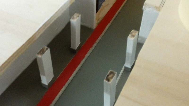

I lavori sul sottopasso della stazione proseguono, a rilento ma proseguono [:I]

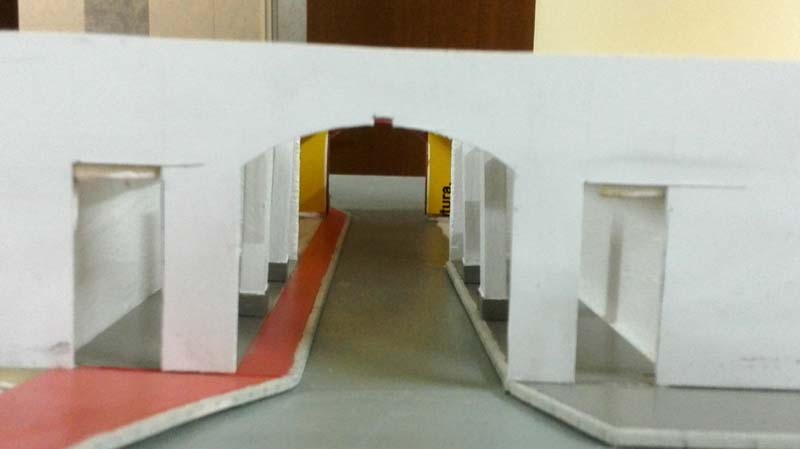

Qui la volta del tunnel sul lato operatore e pilastrini interni:
35,96 KB
Il portale in foto è provvisorio e verrà sostituito con uno in forex da 2 mm opportunamente intagliato.

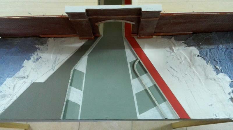

Una vista dall'alto col marciapiede pedonale interno al sottopasso:
36,88 KB

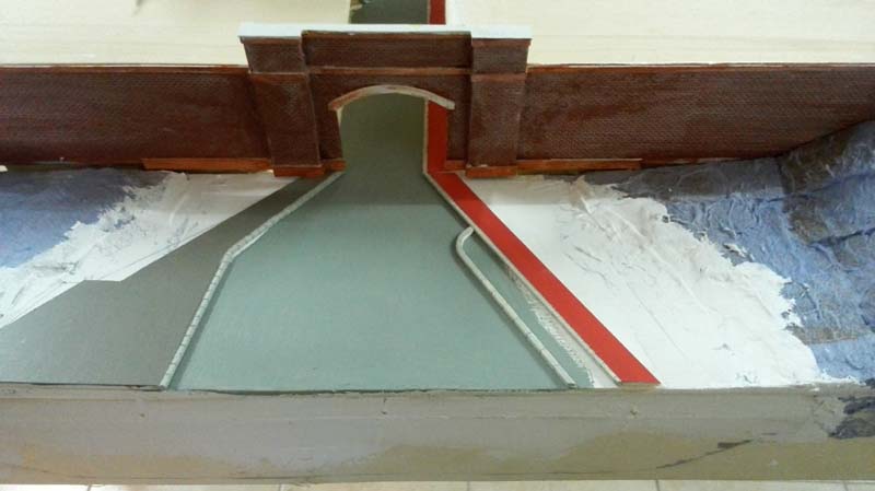

Il portale sul lato visitatori e l'aiuola sulla destra:
49,45 KB
Sulla sinistra, il marciapiede che ospiterà il pannello pubblicitario animato.
Il portale va ancora opportunamente dipinto ed invecchiato, ma mostra il suo aspetto definitivo.

Messaggi: 5638

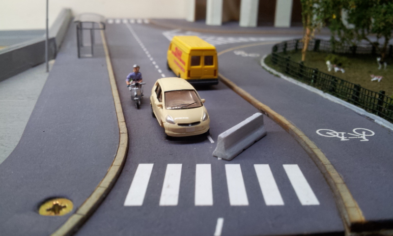

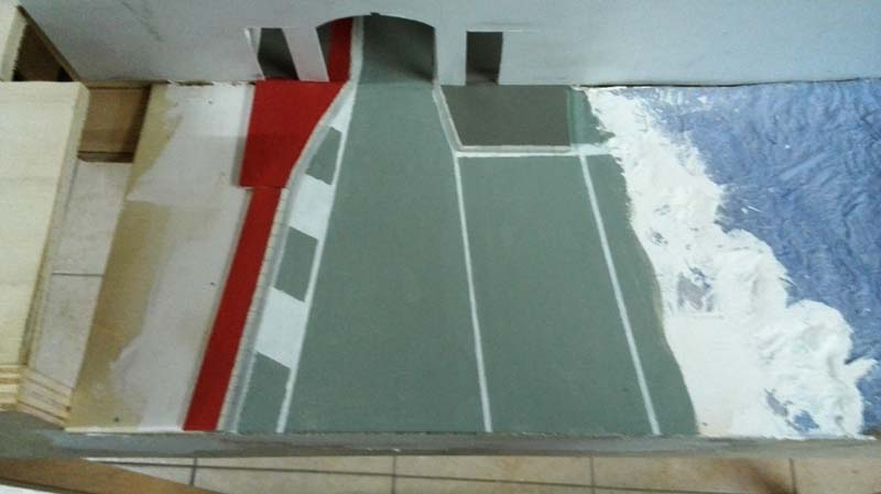

Ora c'è anche la segnaletica orizzontale:
Lato operatore:
45,98 KB
Qio mancano le strisce per un parcheggio sulla destra.
Lato osservatore:
49,96 KB

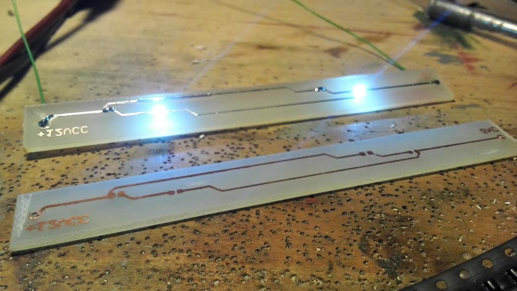

stizzy: si il tunnel sarà illuminato con led smd bianchi.

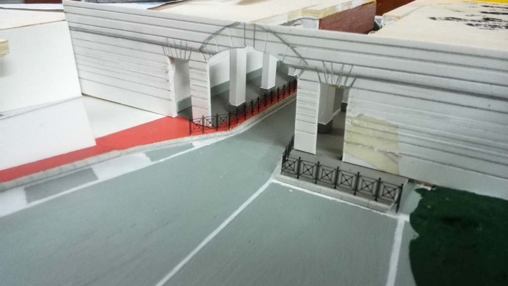

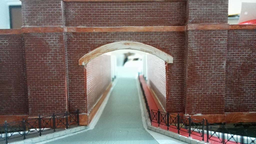

Qualche foto dei lenti progressi:
Il portale lato visitatori con le transenne:
95,06 KB
Il portale lato operatore sempre con le transenne in fotoincisione:
54,97 KB
Qui ho fatto una prova con il forex inciso, ma non mi convince molto, quidi lo rifarò. Devo far pratica...

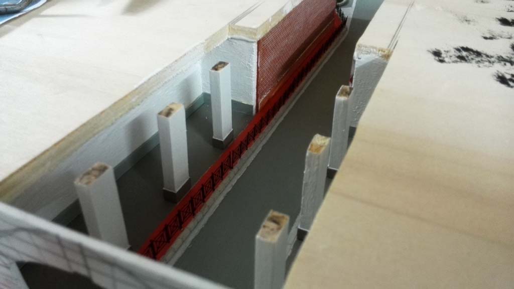

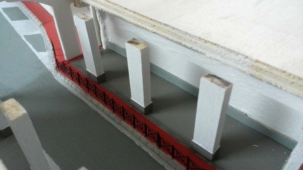

Pilastri:
58,49 KB
Uno scorcio dei pilastri interni realizzati in balsa e betullino da 0.6.
Altra vista:
46,68 KB

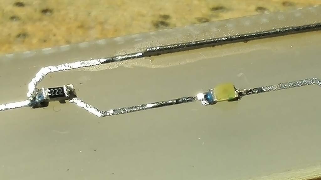

Infine le striscie coi led SMD che illumineranno il tunnel:
Striscie con led SMD:
76,8 KB

#249 Messaggio da liftman »
95,06 KB
Molto, molto bello questo scorcio! Complimenti Ed. :cool:
