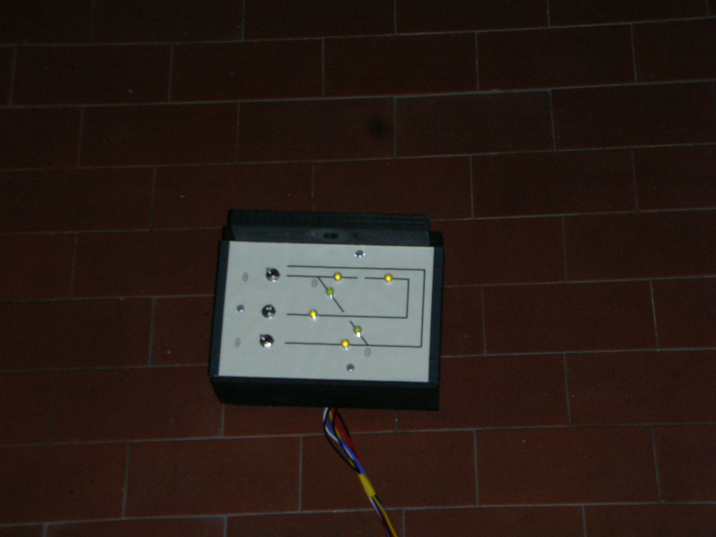

Mauro, mi piace molto come hai sistemato i led. Che portaled sono?

Docdelburg ha scritto:
Che ve ne pare?
Che è uno speTTacolo!
Ho realizzato il quadro comandi per il cappio sinistro secondo le specifiche che avevo illustrato in precedenza e a cui rimando per i riferimenti del caso.
Sono led da 3 mm di colore giallo già montati su zoccolo cromato. Costano di più ma sono molto carini.....e poi ne servono pochi!
Bene, sono contento che vi piaccia! Grazie a tutti!![]()
Sono led da 3 mm di colore giallo già montati su zoccolo cromato. Costano di più ma sono molto carini.....e poi ne servono pochi!![]()
Belli... a me ne servirebbero 2 per ogni deviatoio... ho 14 deviatoi solo "al piano terra"... poi ci sarà lo scalo... mmm...
Puoi darmi i riferimenti, vediamo se posso permettermeli?

Li ho ordinati qui insieme ad altro materiale:
https://www.distrelec.it/home
In alto nel campo bianco "ricerca" scrivi "LED ZOCCOLO" e sfoglia il catalogo. Ce ne sono alcuni nettamente più economici.

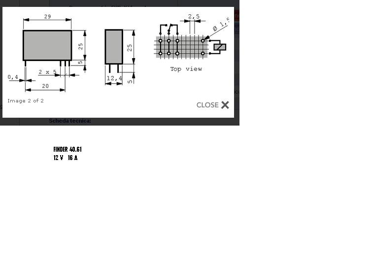

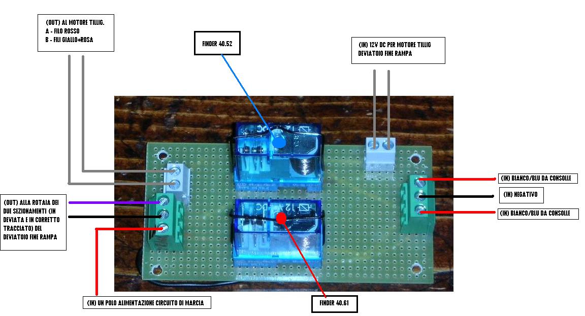

Oggi pensavo di uscire pazzo!
Realizzando un circuito per invertire la polarità e comandare da consolle un motore Tillig, ho utilizzato i soliti relè Finder monostabili a due vie per invertire la polarità della corrente continua che va al motore.
Tutto il pomeriggio che mi scontro con un cortocircuito continuo che non so da dove origini.
Poi il dubbio: sarà mica il relè?
Ho scoperto che ho in casa due tipi di relè Finder e quello che stavo usando oggi ha i contatti collegati.
Prima usavo il Finder 40.52
25,04 KB
Oggi ho madonnato con il Finder 40.61 [:(!]
23,73 KB
Ma perchè non me le dite prima 'ste cose.....!
Aggiungo foto della scheda con i collegamenti elettrici
96,92 KB

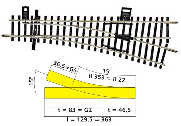

Si distinguono 3 fili (un comune e uno per ogni bobina); come lo comando da consolle dove ho un interruttore a levetta ON-ON? C'è un fine corsa? Può e/o deve rimanere alimentato (visto che Tillig ha deviatoi con aghi elastici)? Che impulsi elettrici richiede (basta il normale trasformatore o ci vuole una scarica capacitativa)?
Flavio ha scritto:
236,76 KB
- Flavio
- Messaggi: 1205
- Iscritto il: domenica 20 gennaio 2013, 12:57
- Nome: Flavio
- Città: Rozzano
Re: MODULO "La rocca del RE" (anello ritorno sinistro)
Mauro vedo i tuoi ultimi sviluppi e sono semplicemente affascinato da quanto hai realizzato anche tra le difficoltà dei 2 relè.
In merito al deviatoio Tillig codice 83331 ricordo di aver applicato con 2 vitine il motore Tillig codice 83531 che mi hanno consigliato i tedeschi e che da questo motore escono 3 fili di colore nero, verde e rosso.
Gli aghi di questo deviatoio sono incernierati (al contrario del deviatoio lungo la linea a doppio binario che ha gli aghi flessibili ed è controllato dal classico motore Tillig sotto plancia).
Tornando al deviatoio 83331 di cui mi poni le domande, credo che il motore 83531 che ho avvitato sulle sue traversine disponga di 2 bobine ma come controllarlo non saprei cosa dire e dal momento che sono via non posso nemmeno verificare con le istruzioni che sono a casa.
Purtroppo potrò verificare le istruzioni al mio rientro previsto intorno al 20.
Spero che le poche risposte che attualmente sono in grado di darti ti siano di aiuto, grazie ancora per la tua grande collaborazione,
Flavio

Da quello che so tutti i motori Tillig hanno i fine corsa, quindi puoi benissimo tenerli alimentati coi relè senza rischi di fusioni varie delle bobine. Per il tipo di alimentazione non saprei, ma con 12 volt in continua non dovresti avere problemi.
Così puoi sfruttare la linea dei servizi presente sulla scheda (morsetti 9 positivo e 10 negativo).
Per il relè è successo anche a me di avere un corto circuito per lo stesso motivo, nel mio caso trattavasi di relè miniatura del blocco elettrico. Infatti ora quando acquisto qualche componente che non conosco bene mi scarico sempre il datasheet.

Grazie anche a te Edgardo. Predisporrò quindi un relè semplice per le prove del caso per quando tornerà Flavio.

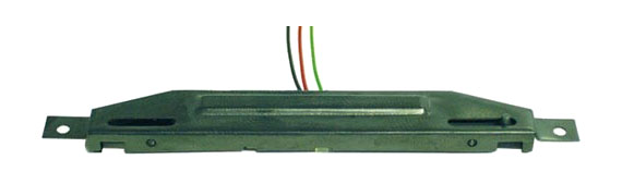

Quindi ora ti confermo che il deviatoio in questione è esattamente quello della seguente immagine e ha codice 83321
62,83 KB
mentre l'azionamento è proprio quello di quest'altra immagine
9,77 KB

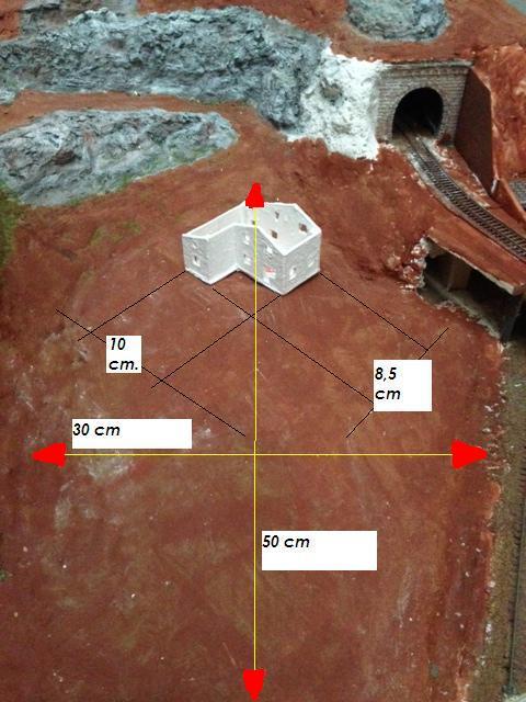

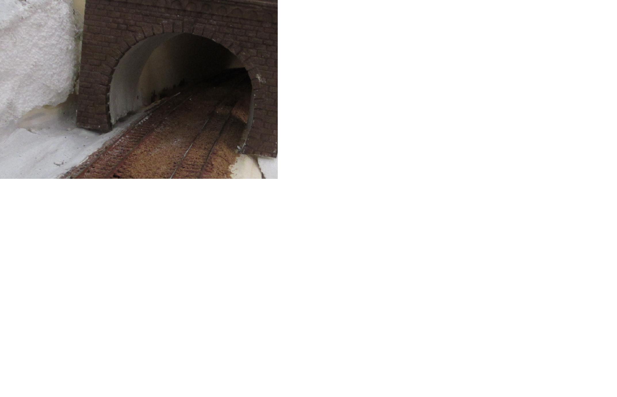

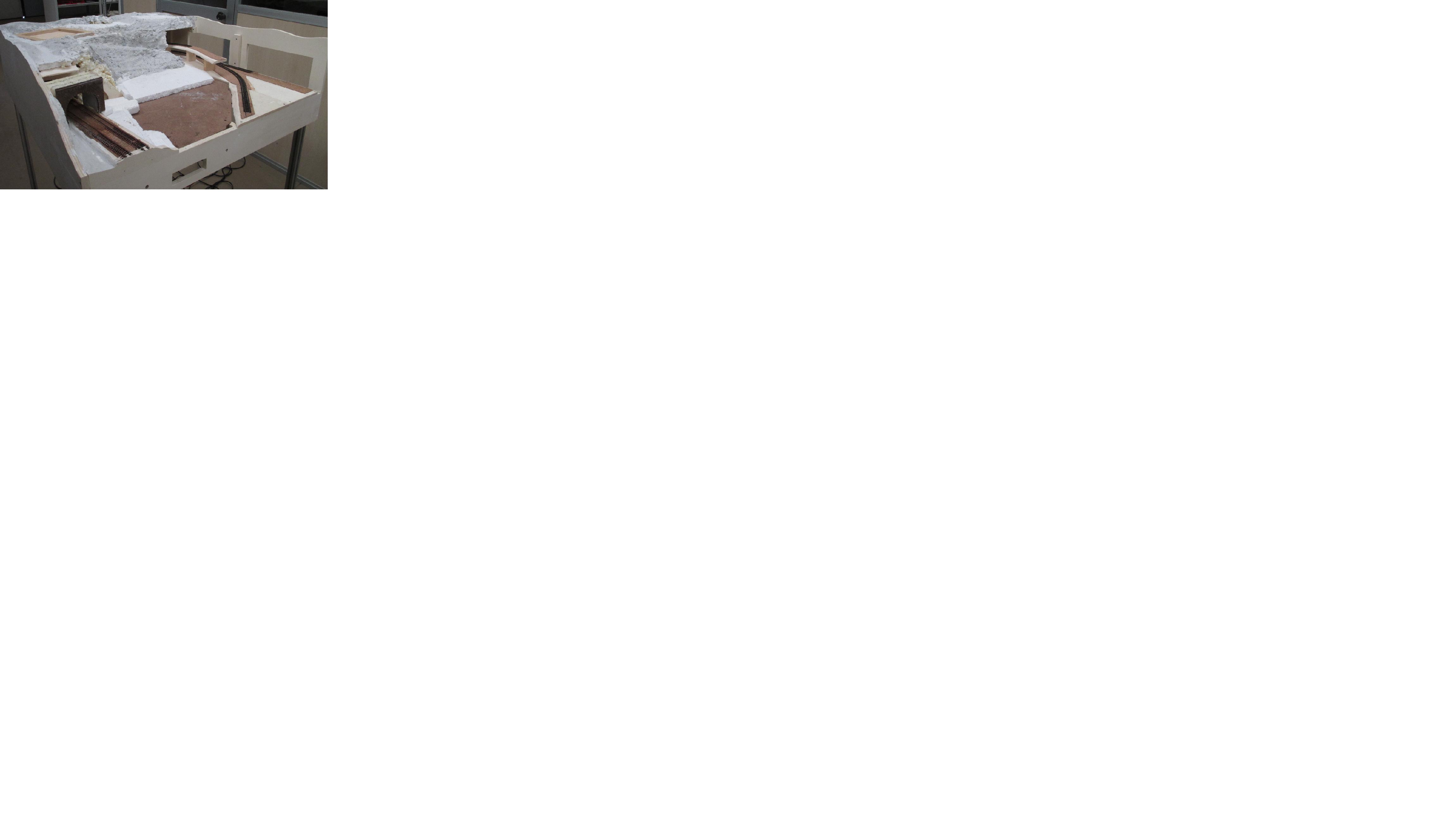

Quindi via ai lavori sul modulo con i 2 anelli di ritorno.
Con lo scopo di ricevere vostri consigli sul mio primo lavoro modellistico allego un paio di immagini che riportano lo stato attuale del modulo.
Prima però vorrei assicurarvi che il cappio è stato testato e funziona, quindi a Novegro con un bel cartello "lavori in corso" il cappio farà il suo dovere oltre a quello di carico/scarico con 2 binari fissi.
I 2 deviatoi sono posati e saranno comandati dalla consolle preparata dal Doc.
Torniamo alle immagini: come dicevo mi farebbe piacere avere i vostri consigli in particolare sulla massicciata e sul color ruggine che ho preparato (a me pare un pò troppo rosso)
Inoltre la montagna è stata realizzata posando su fogli di polistitolo un composto di carta macerata, gesso e vinavil più o meno in parti uguali. Mi sembra già abbastanza solido e vi chiedo conferma che questa tecnica sia corretta per un buon mantenimento nel tempo.
Infine qualche commento su come si sta sviluppando la coreografia.
Sulla sommità a sinistra dell'immagine complessiva al momento ho posato un coperchio di legno che sarà verniciato di verde per eventuale ispezione dei convogli in galleria. Per Novegro 2014 questa area sarà coperta dalla Rocca del Re asportabile per avere la possibilità di ispezionare.
Sulla sommità a destra avrei previsto una baita raggiungibile dalla Rocca con un sentiero tra gli alberi.
Dalla parte frontale della Rocca scende un largo sentiero sempre tra verdi alberi.
Il binario di carico dei convogli paserà su un ponte che stiamo (grosso aiuto per la verniciatura da parte di mia figlia Alice) ultimando fuori modulo e che sarà pronto per Novegro.
Dell'altro modulo rettilineo non ho immagini recenti ma per Novegro sarà sicuramente coperto di verde in attesa di future elaborazioni.
256,37 KB
103,03 KB

Quindi hai preferito la "poltiglia" carta macerata, gesso e vinavil alla schiuma (la meringa con cui avevi fatto una prova)
- Docdelburg
- Messaggi: 6922
- Iscritto il: martedì 4 settembre 2012, 18:16
- Nome: Mauro
- Regione: Estero
- Città: Madrid (España)
Nell'impasto io mettevo carta macerata, segatura setacciata, acqua, vinavil abbondante, gesso scagliola e un pò di colore terra acrilico (il biancastro dell'impasto a volte si intavede nell'erba posata in modo non ben uniforme).
Ricorda di colorare di grigio scuro la volta della galleria e magari riprodurre, all'inizio, la striscia bianca inclinata che indica le uscite o i ripari.
Vai così che stai andando alla grande!

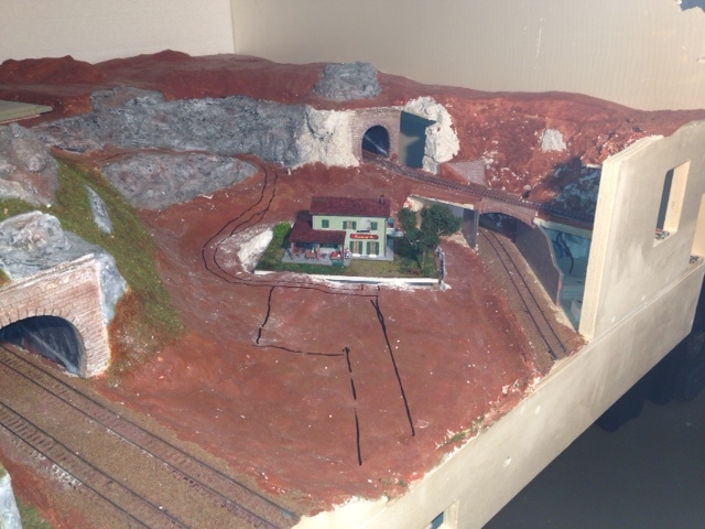

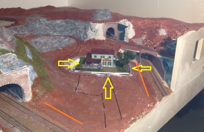

Sto ultimando le gallerie e le rocce relative al binario di carico e ho preparato lo spazio che ospiterà la Locanda.
Ho tracciato la strada che uscendo dal sottopasso arriverà al parcheggio auto di fronte alla Locanda ed ho tracciato il sentiero pedonale che condurrà alla rocca.
Vi mostro un primo scatto effettuato con la Locanda in posizione: cosa ne pensate?
202,27 KB

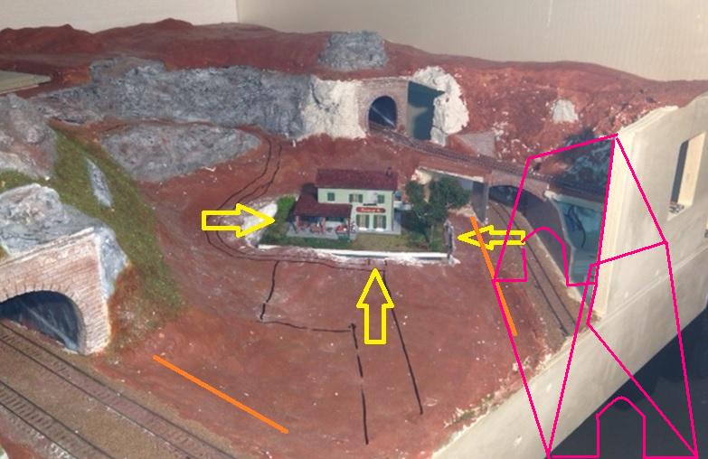

Valuterei l'inserimento di una staccionata FS nell'area indicata in rosso.
Per grantire la sicurezza dei clienti della locanda del Re!....
117,09 KB
- adobel55
- Messaggi: 11497
- Nome: Adolfo
- Regione: Lazio
- Città: Roma
Se puoi inserirei una staccionata FS o un muretto lungo i binari in basso, da valutare se può andare anche un murettino tra il portale ed il muretto del ponticello.
Azz.... mi ha preceduto Andrea.

Però prima di entrare nel merito della staccionata, vorrei evidenziare l'angolo retto che si forma tra i 2 moduli. A me proprio non piace ed ho pensato di nasconderlo con una piccola galleria (da inserire a cappello dopo il posizionamento dei moduli) che raccorda i 2 moduli ed allo stesso tempo nasconde l'angolo retto.
Forse è più chiaro dare un'occhiata alla seguente immagine:
60,05 KB
Questa galleria darebbe anche continuità alla zona montuosa su tutto l'arco del cappio e proseguirebbe anche a lato dei binari sul modulo di ingresso al cappio.
Per la staccionata, dovrei utilizzare quella che produce in fotoincisione Giuseppe?
Attendo vostri preziosi suggerimenti.
Grazie e ciao a tutti
