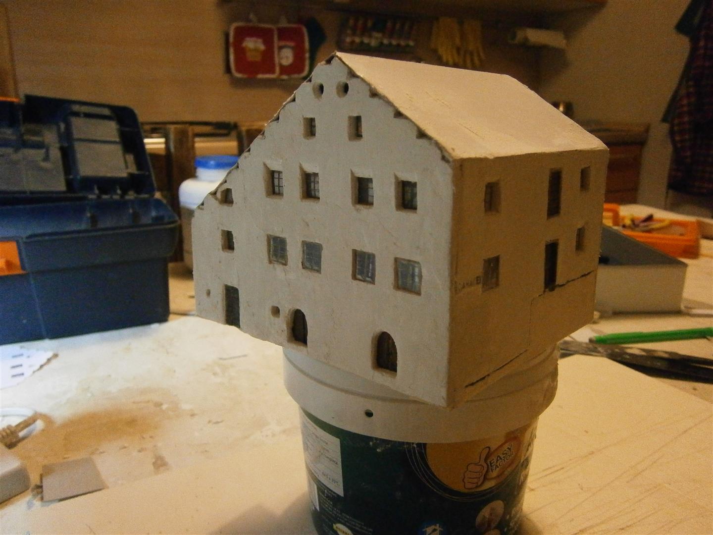

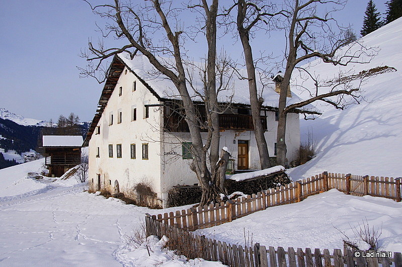

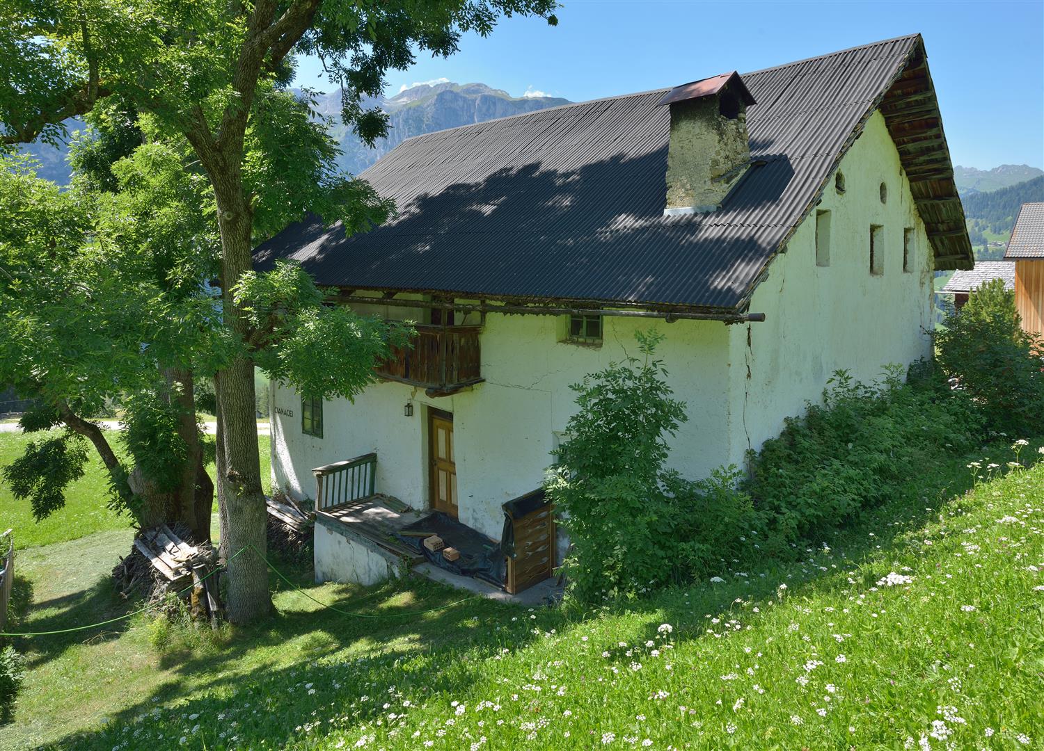

Formichina, formichina...un altro pezzo si sta aggiungendo al modulo.
Si tratta di un edificio che si trova poco sopra l'abitato di San Leonardo in Badia, BZ, frazione Cianacëi (in ladino si pronuncia Cianaciai o Cianach).
228,13 KB
425,69 KB
In Street View si vedi qui
https://www.google.it/maps/@46.6108731, ... 6656?hl=it
L'edificio è sottoposto a vincolo di tutela storico-artistica; vedi:
http://www.regione.taa.it/bur/pdf/I-II/ ... 153983.pdf

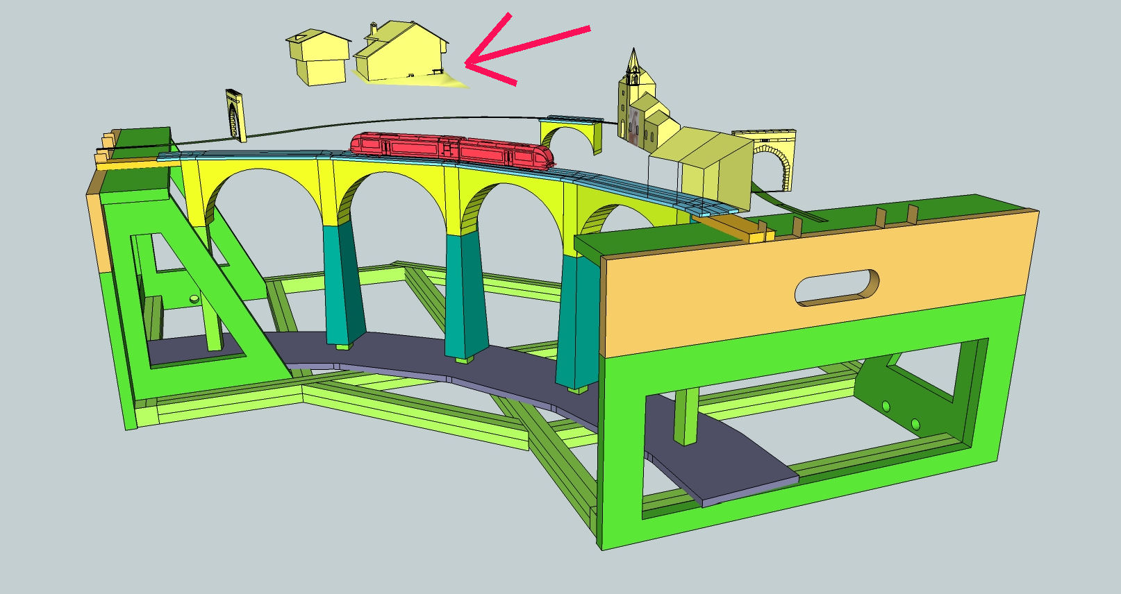

Il "pezzo" troverà collocazione nel modulo nella posizione come evidenziato nella immagine seguente:
185,14 KB

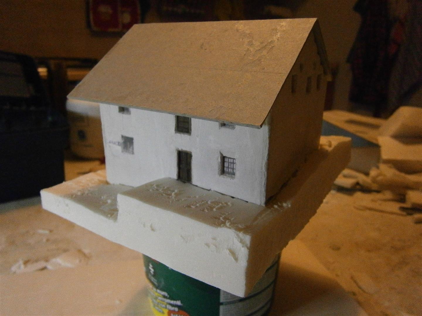

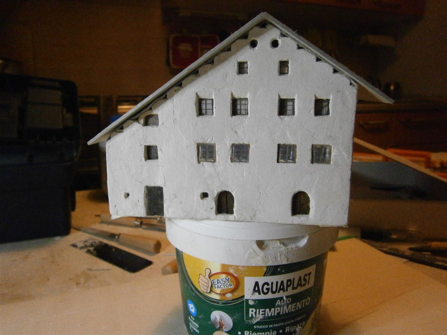

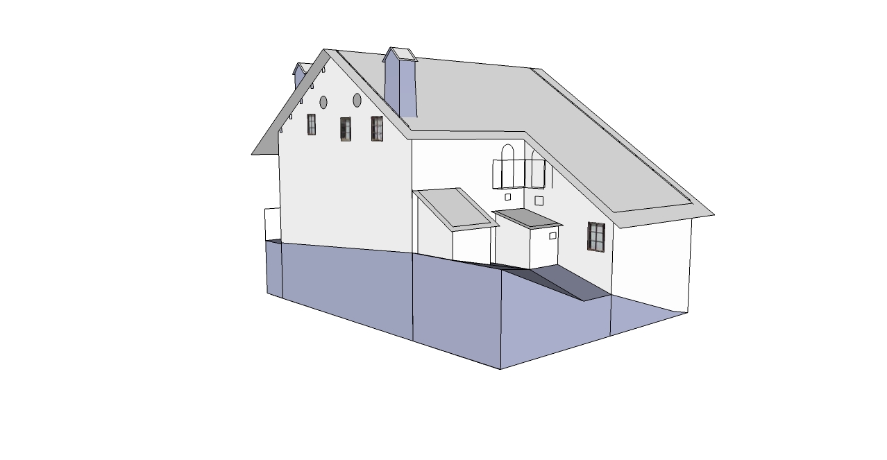

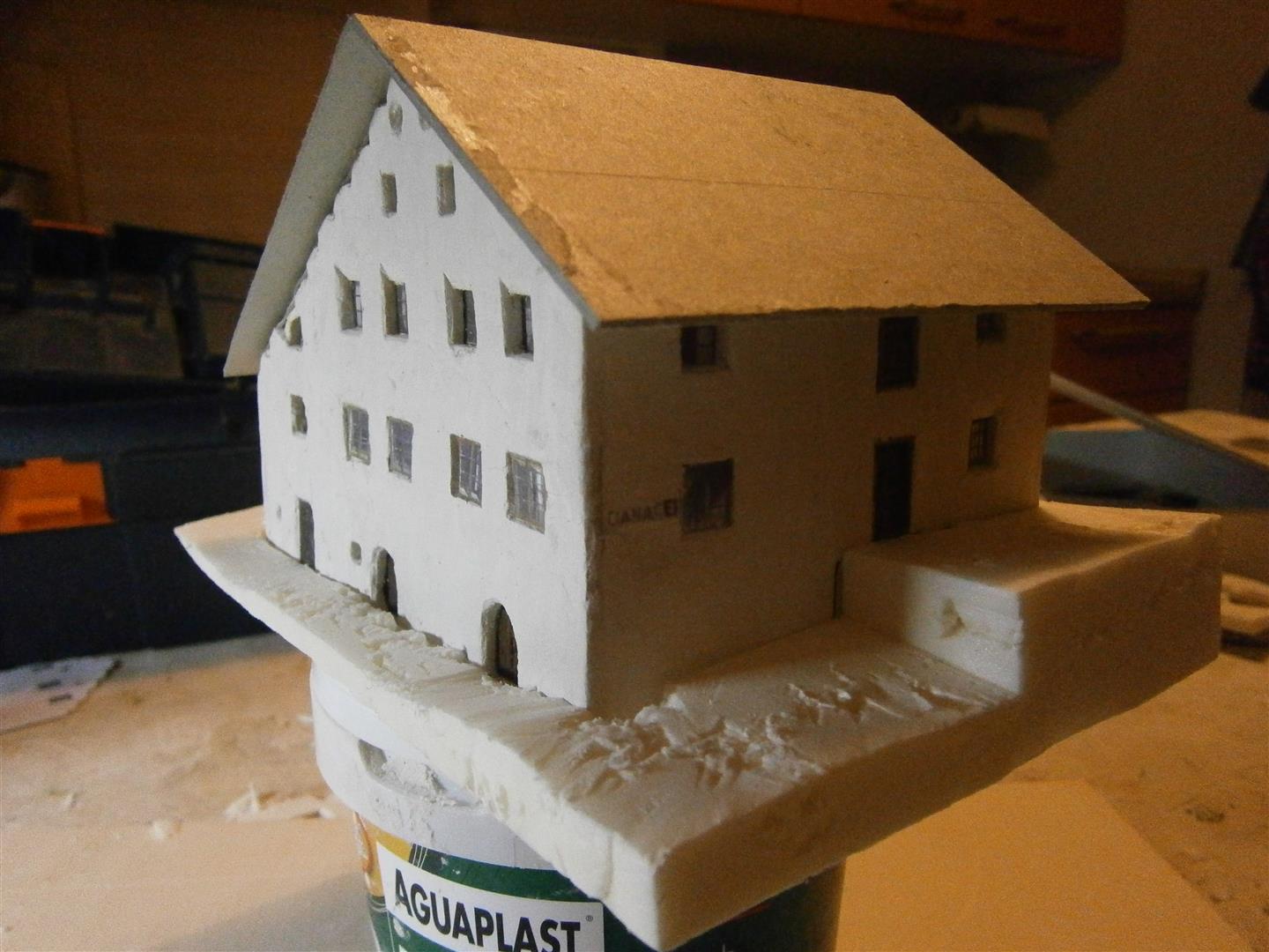

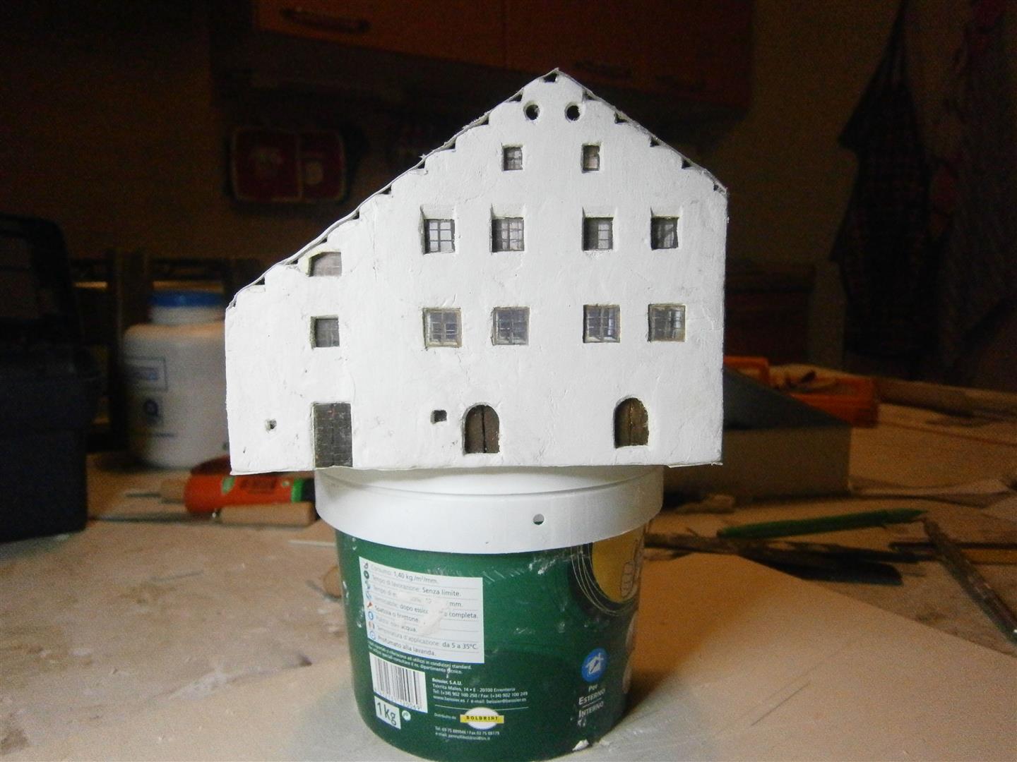

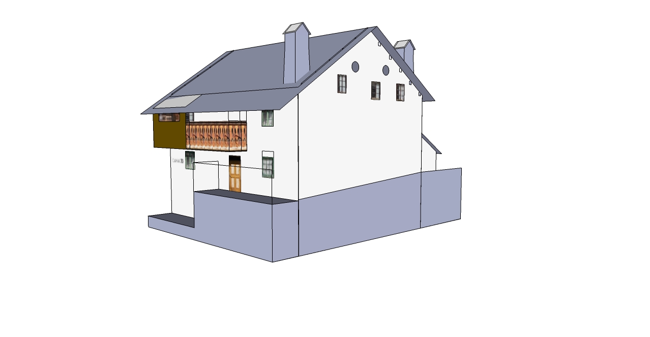

Fasi

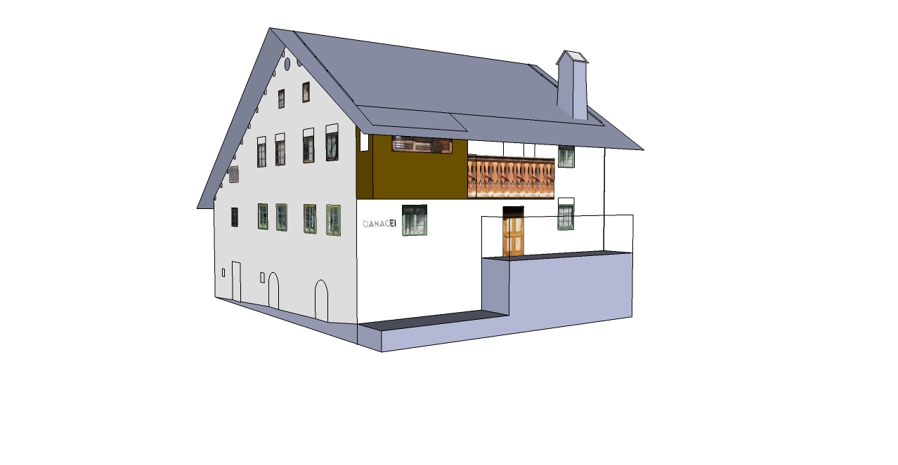

Disegno 3D con Sketchup
112,85 KB
99,41 KB
92,53 KB

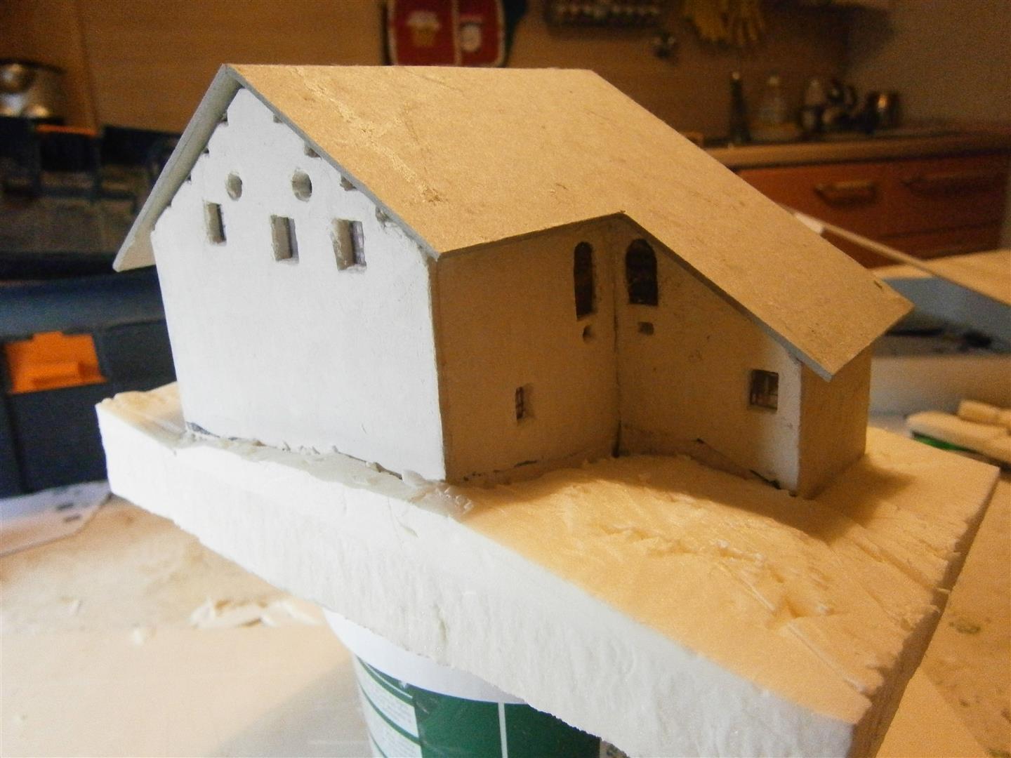

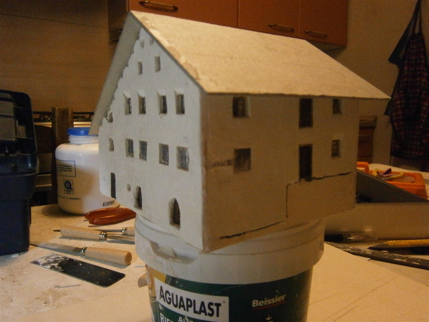

Stampa dei prospetti in scala 1:120; riporto su cartoncino 3 mm, taglio delle sagome, intonacatura con sfoglia di DAS, inserimento porte e finestre.
157,43 KB
Assemblaggio
172,36 KB
171,43 KB
174,44 KB
Inserimento nel terreno (blocco di estruso)
169,92 KB
168,59 KB
161,03 KB
Manca ancora un tot ma prima o poi.....

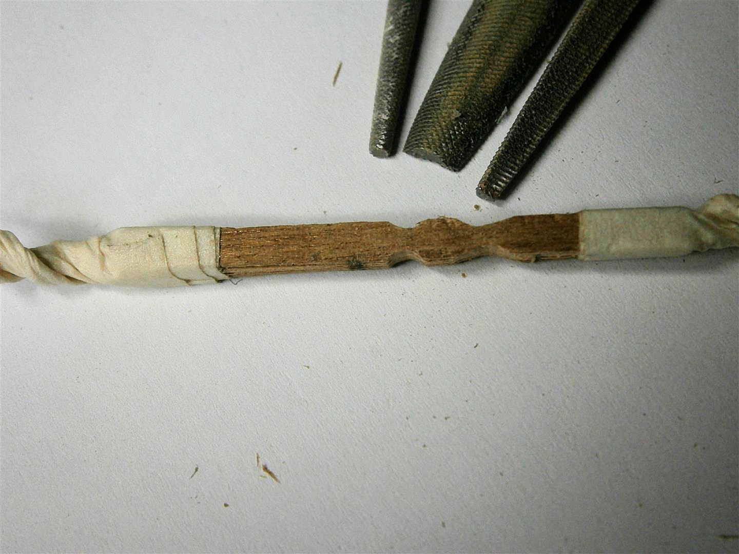

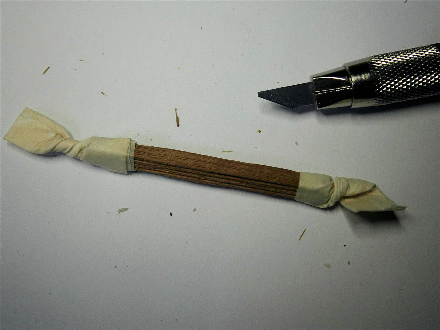

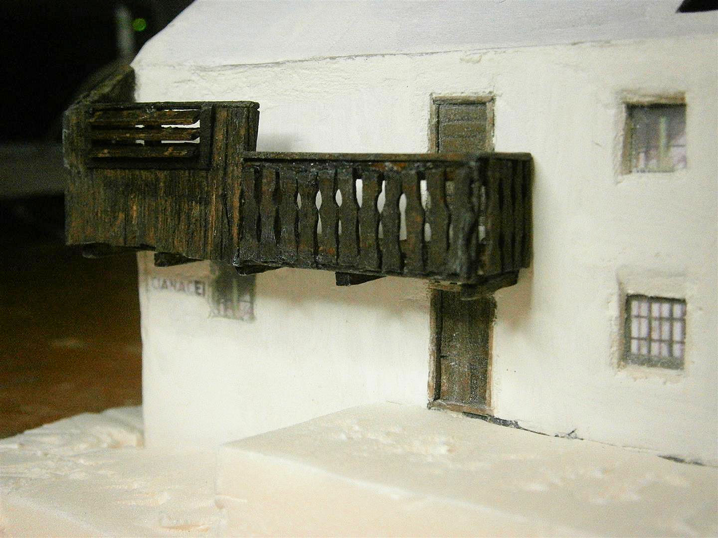

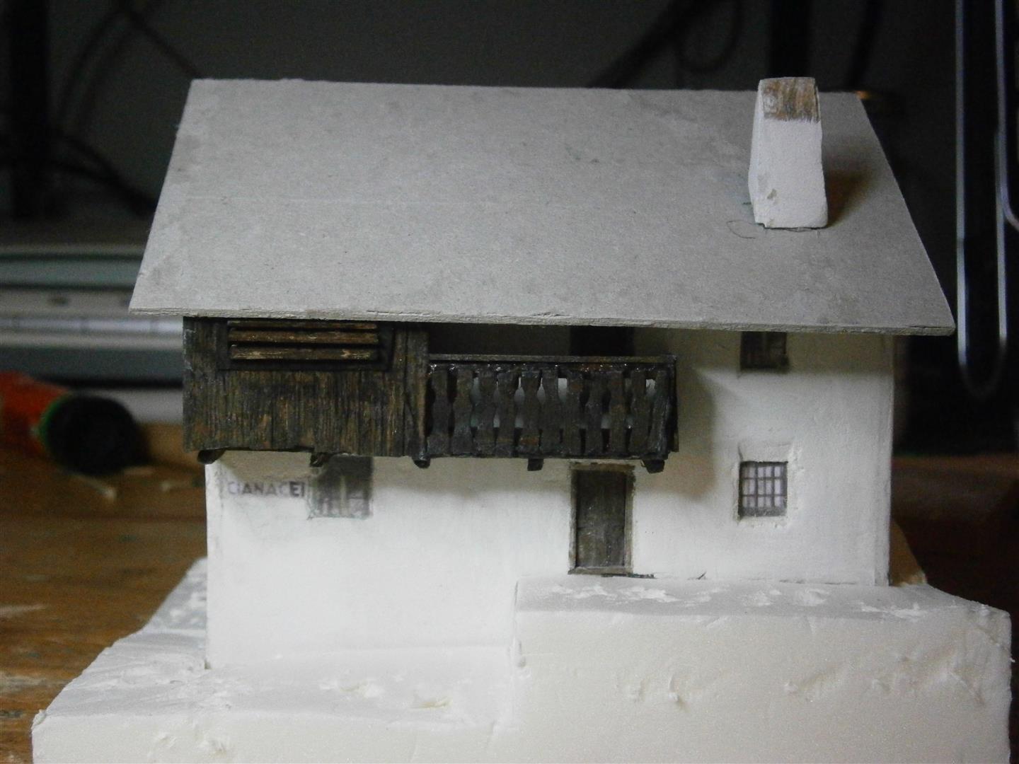

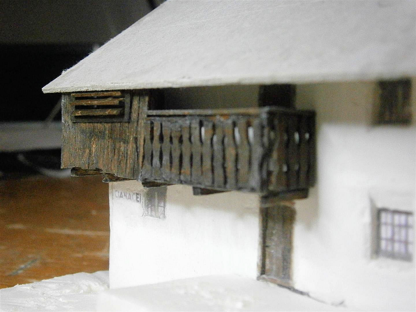

Aggiornamento: ballatoio/balcone
Oggettino grazioso e impegnativo. Completamente fatto con listelli di legno di noce.
Trattato il tutto con anilina.

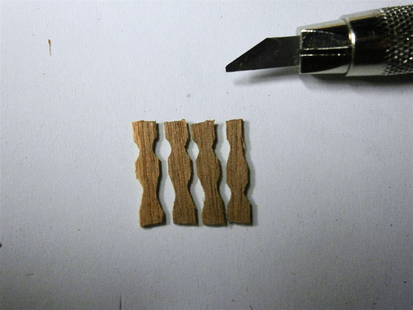

La cosa piu' impegnativa è stata realizzare il motivo/decoro delle assi del balcone.
Ho fatto così:
taglio a misura abbondante una dozzina di assicelle, impachettate di faccia e fisso il tutto alle estremità con nastro adesivo;
163,32 KB
poi, uso limette a sezione triangolare (per impostare la prima incisione, circolare (per approfondire l'incisione) e a mezzaluna (per aumentare la svasatura);
191,39 KB
taglio le estremità per portare a misura le assicelle e spacchetto;
174,7 KB
applico le assicelle ai montanti orizzontali del balcone.
187,34 KB
Il ballatoio è una sorta di elemento coperto del balcone ed è complicato dalla presenza di una coppia di persiane a parziale chiusura dell'apertura frontale.
231,78 KB
Finale
149,27 KB
144,91 KB
