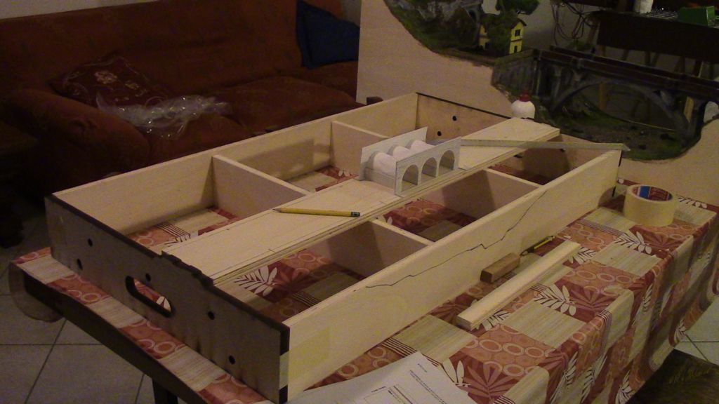

Ragazzi Verona o non Verona comunico ufficialmente l'inizio dei lavori, data della fine da definirsi in seguito... :cool: :cool:
82,3 KB
Il modulo per ora è allo stato poco più che embrionale, infatti sta insiema grazie al nastro per carrozziere, questo perchè come si vede in foto sono state prese tutte le dovute misure per la sagomazione del legno come da norma GasTT e i punti dove il modulo sarà in negativo e quindi togliere le parti in eccesso, fatto questo procederò con il fissaggio del tutto :wink:
Una domanda mi sorge spontanea, voi per il fissaggio avete usato solo vinavil o avete inserito anche delle viti per una maggiore robustezza[?]

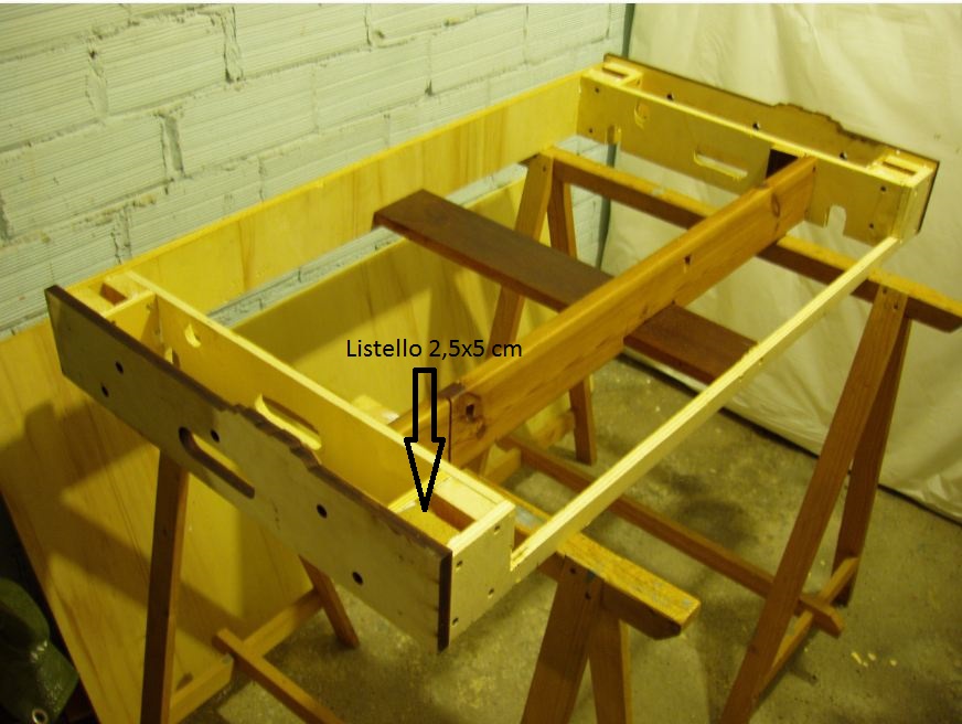

Per la realizzazione del telaio ho usato viti, incastri e colla vinilica. Per fissare le testate alle traverse ho inserito un pezzo di listello da 2,5x5 cm alle testate, a distanza di 1,5 cm dal bordo, per fissare in modo saldo le traverse alle testate.

Grazie Fabrizio, rispondevo a Diego e ho visto dopo anche la tua risposta, molto bene :grin: posso andare tranquillo con viti e vinavil :wink: Massimiliano :cool:
