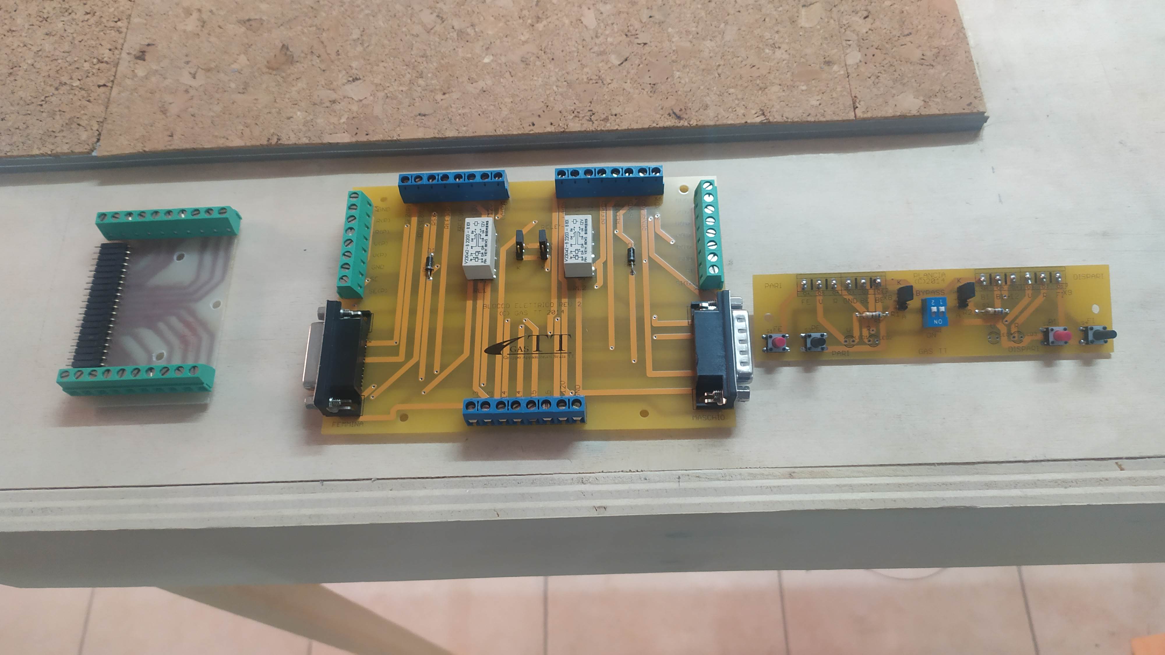

Comunque sto affrontando il problema un po' alla volta e per ora ho preparato le tre schede dei moduli per una intallazione standard, cioè senza
prendere in considerazione il binario centrale di precedenza promiscuo. In questo modo prima testo il funzionamento dell'impianto, poi passerò
alla gestione del resto.

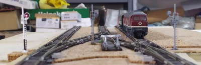

Segnale di partenza in non corretto tracciato sul binario centrale di precedenza promiscuo e paracarro

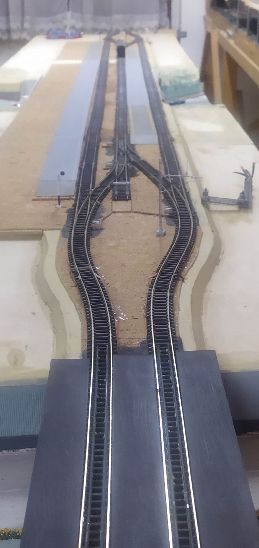

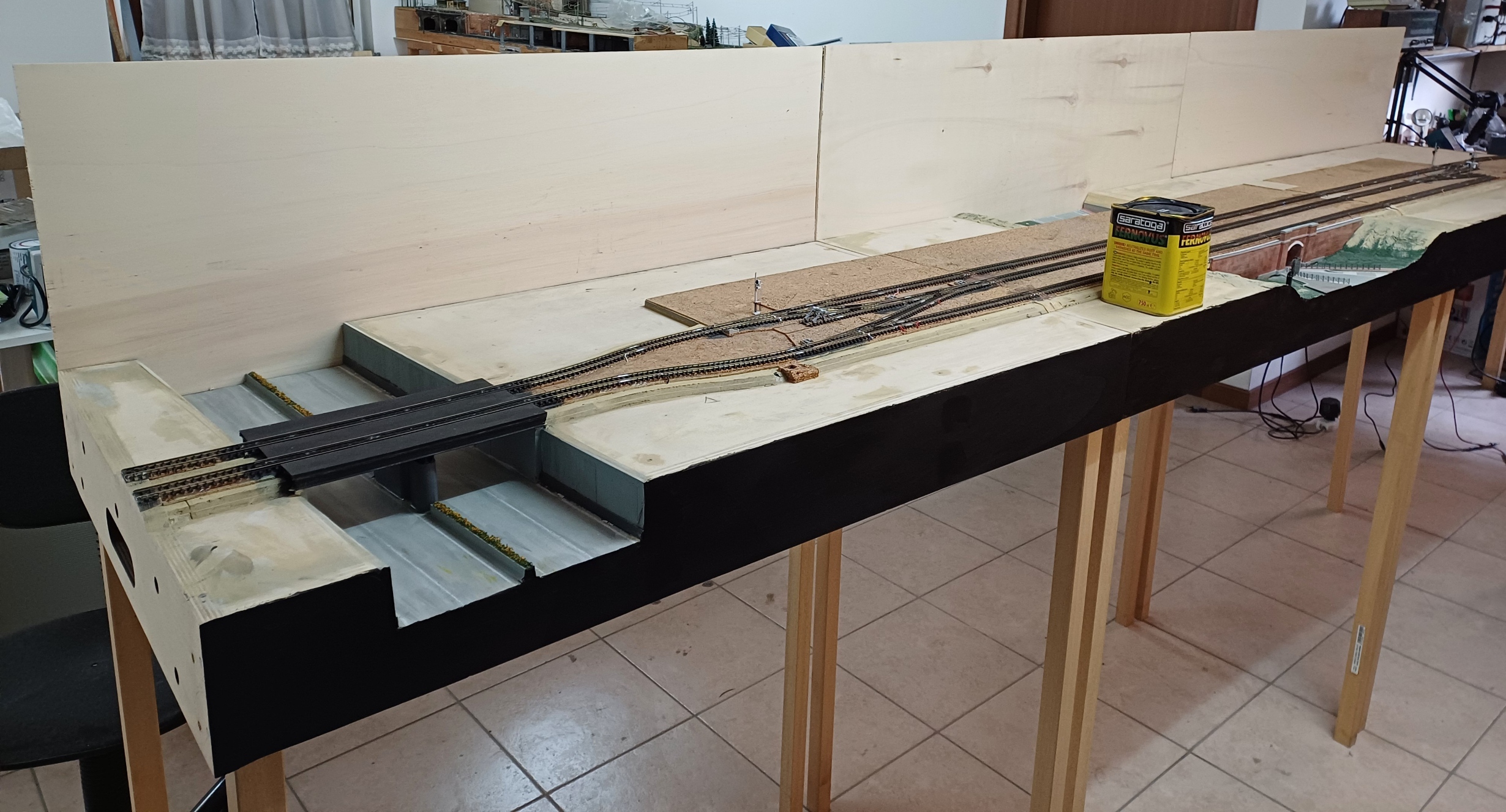

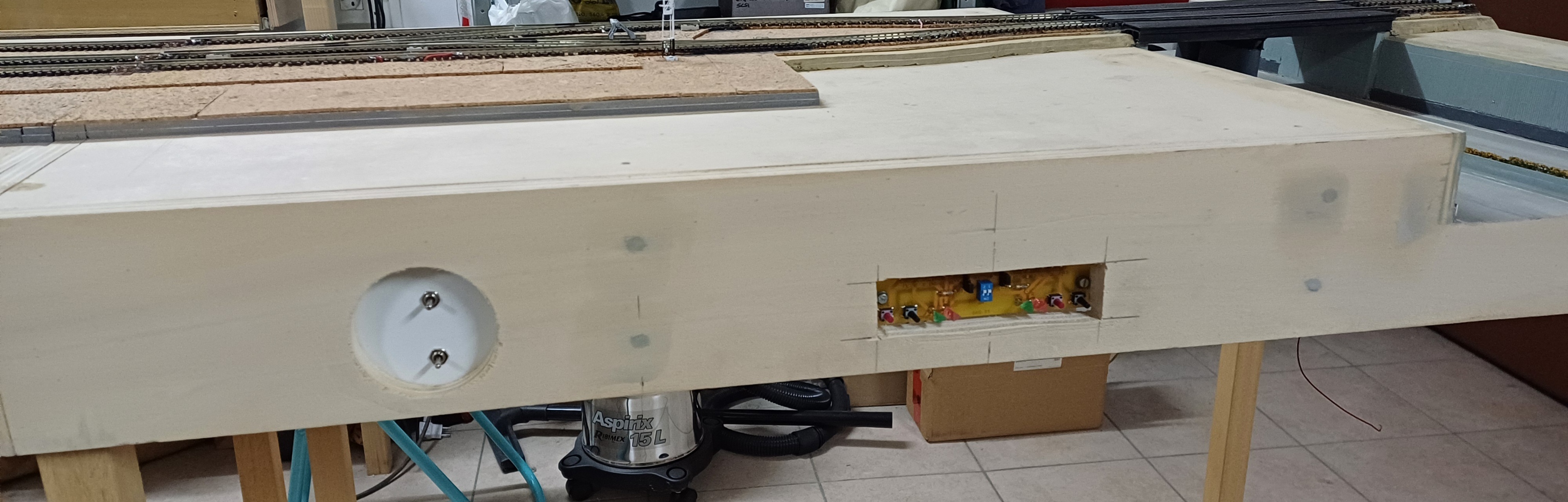

Qualche aggiornamento:

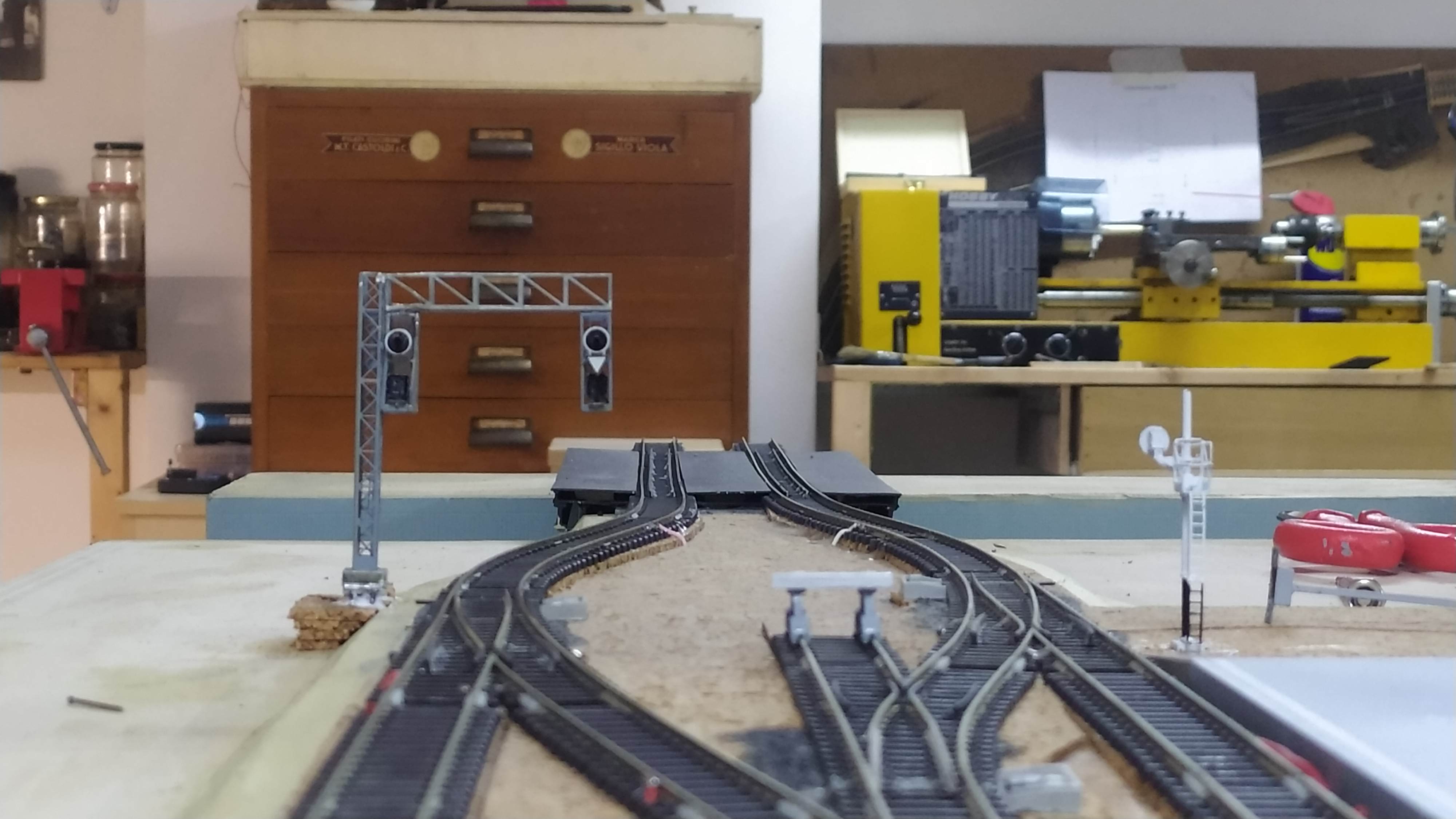

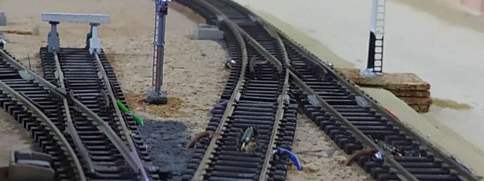

Aggiunto l'ultimo segnale di partenza su "Nuova valassina" da corretto tracciato e non corretto tracciato.
Doppia segnale a portale
Modulo "Nuova valassina"

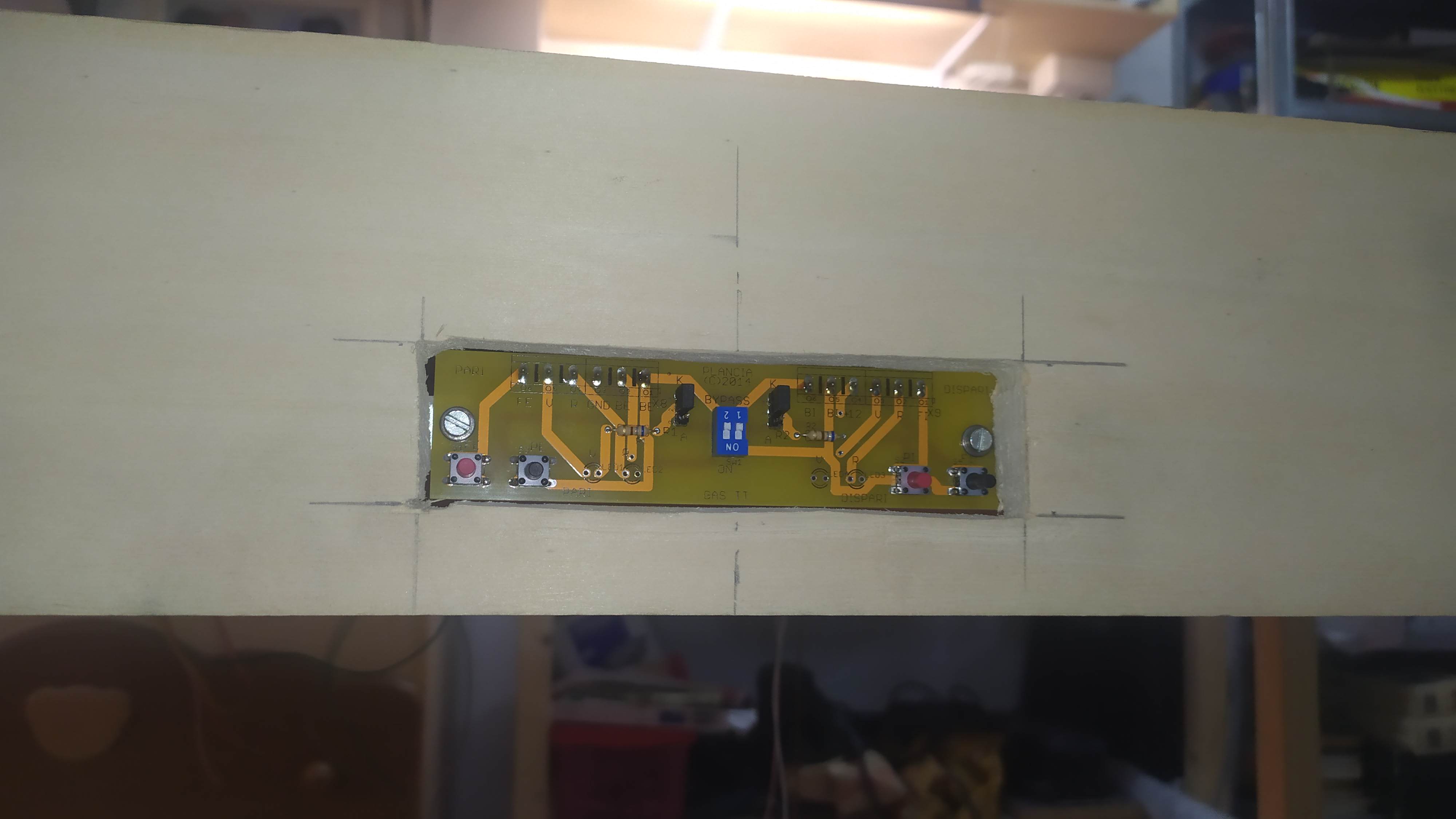

Schede modulo
Schede modulo

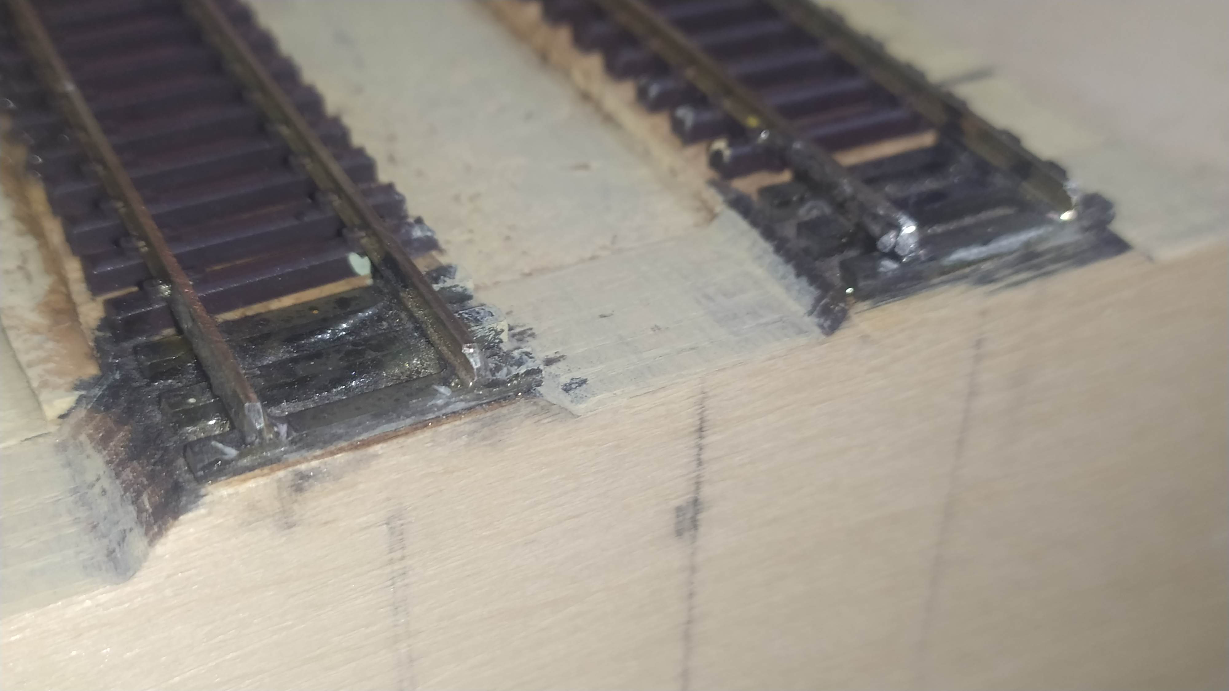

Rifinitura binari testate

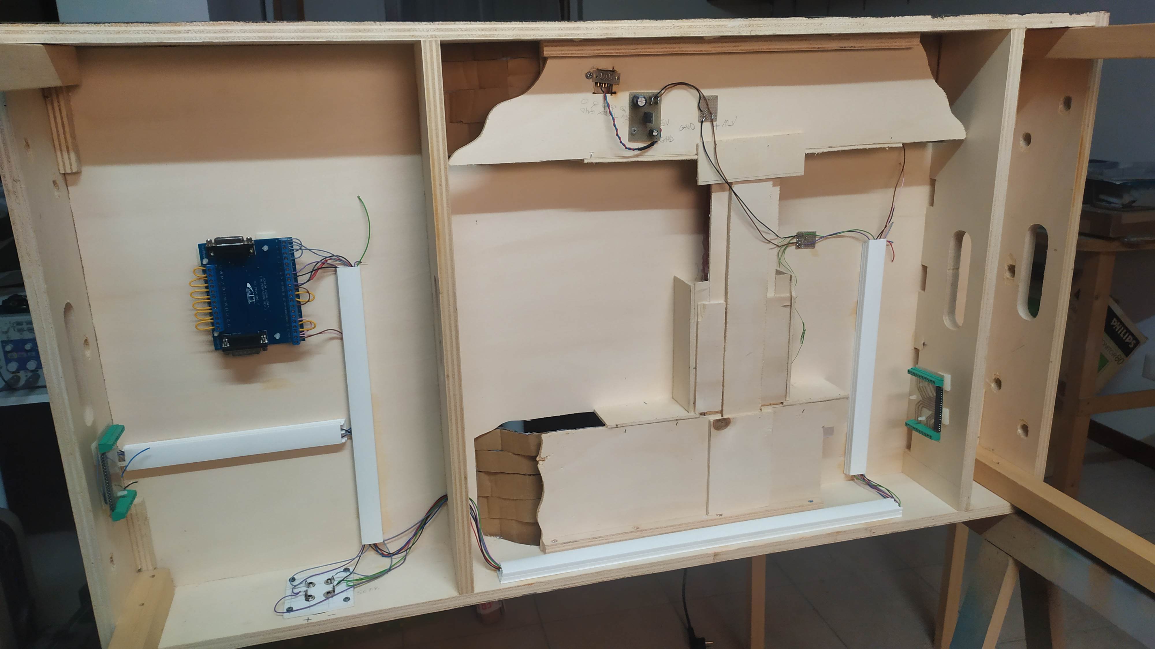

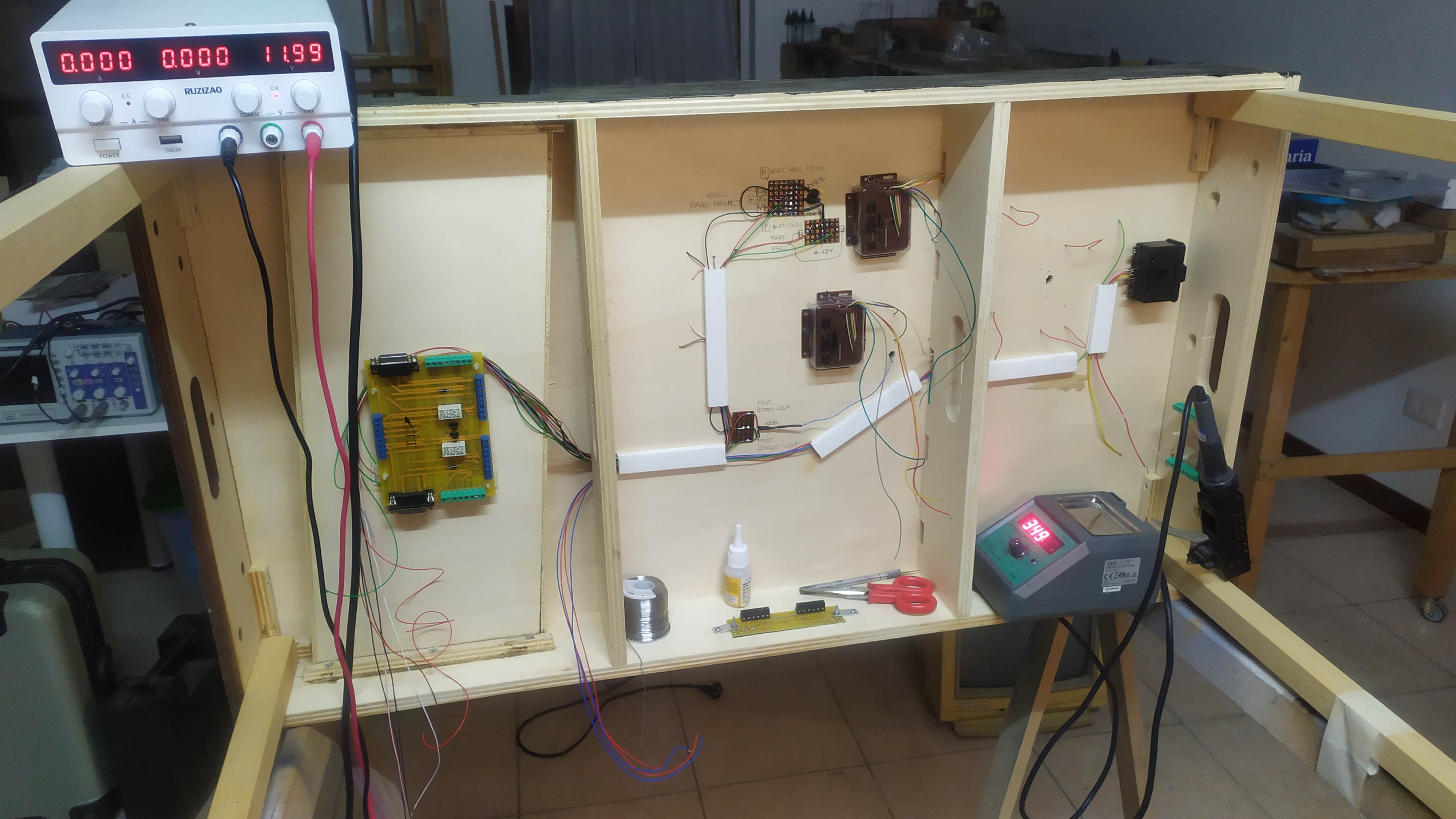

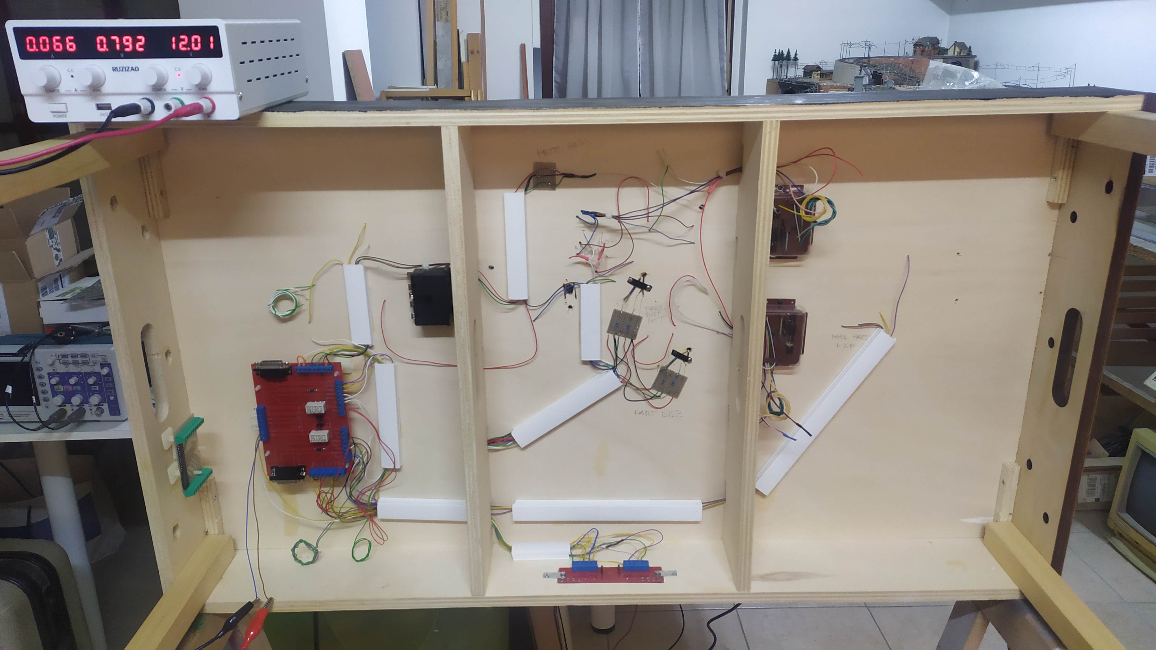

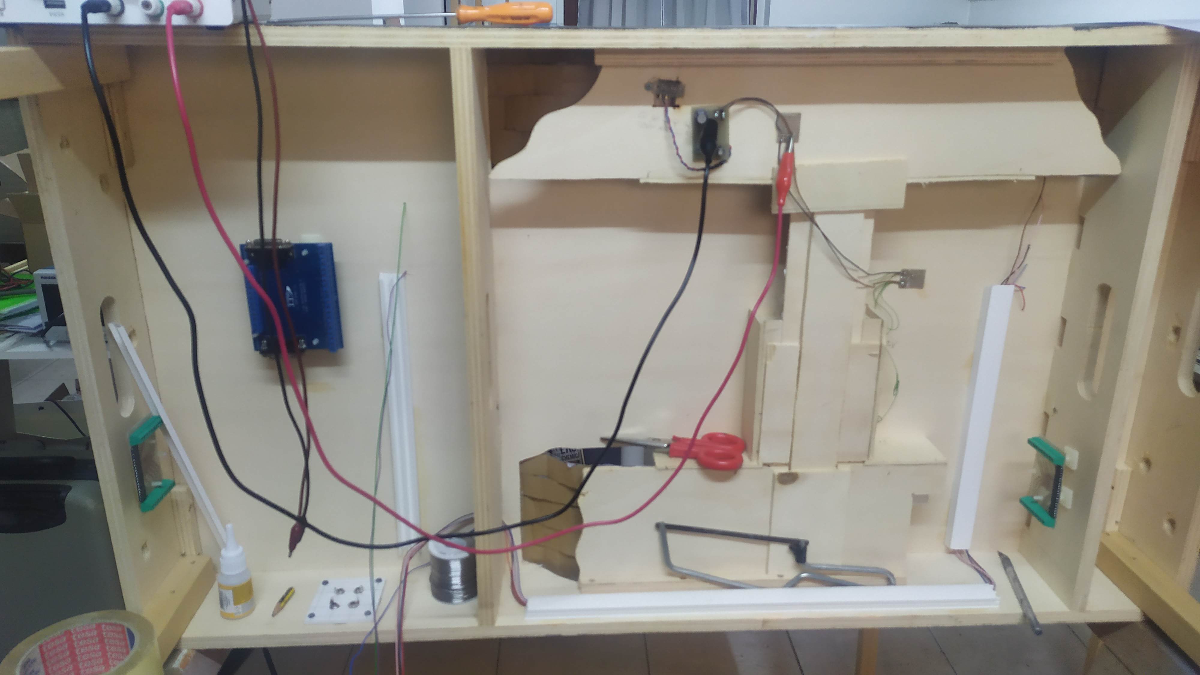

Montaggio delle schede, dei reed e dei primi cablaggi sottoplancia:
Sottoplancia del modulo "Nuova Valassina"
Per ora verranno cablati solo i sistemi principali per consentire al modulo di poter funzionare e garantire la circolazione ferroviaria.

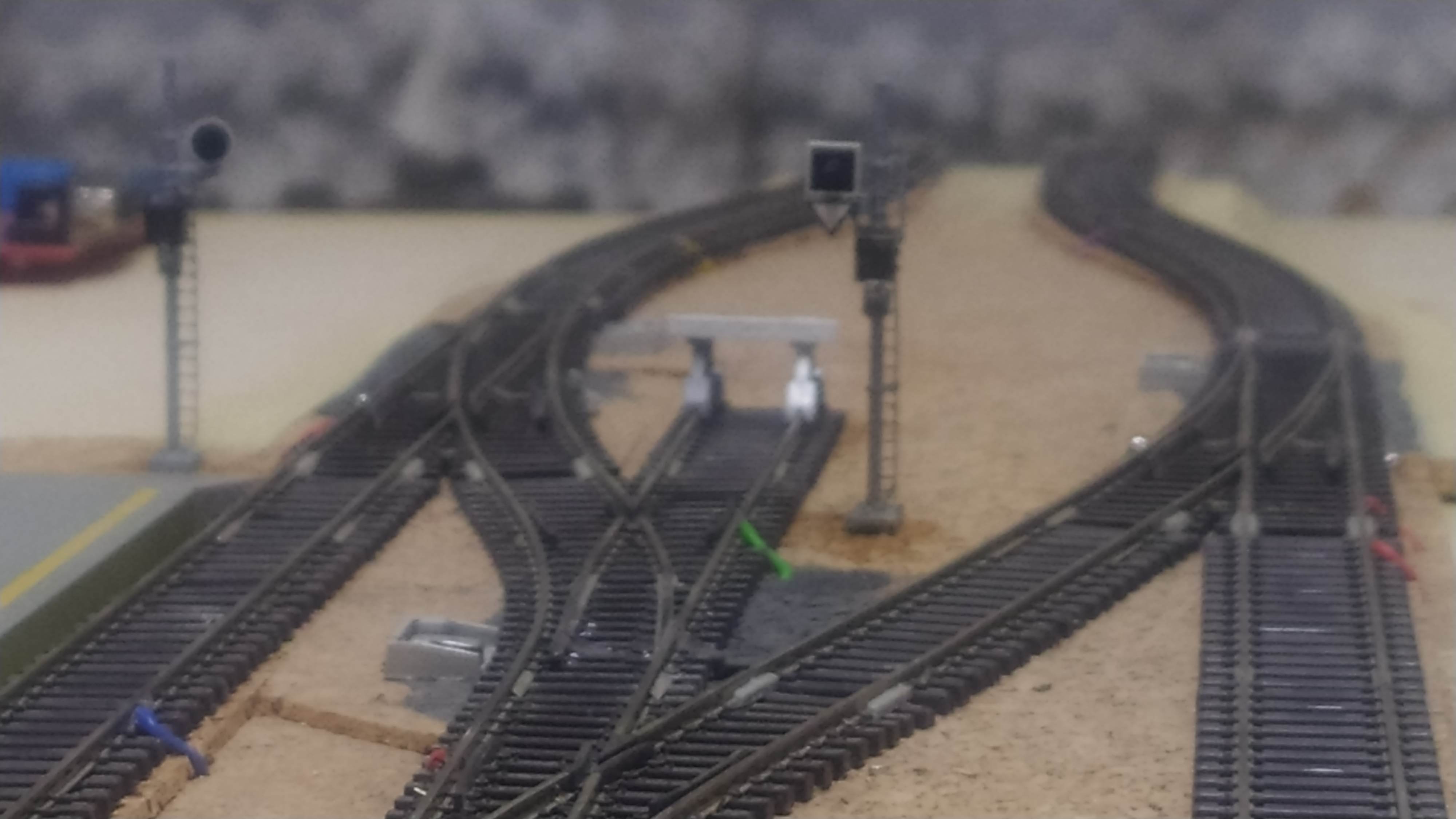

Edgardo, non mi convince la posizione del portale segnali, ma credo di aver capito il perchè si trova in quel punto.
Messaggi: 5129
Età: 60
Re: MODULO "la vecchia Brianza" (stazione secondaria)
#359 Messaggio da Edgardo_Rosatti »

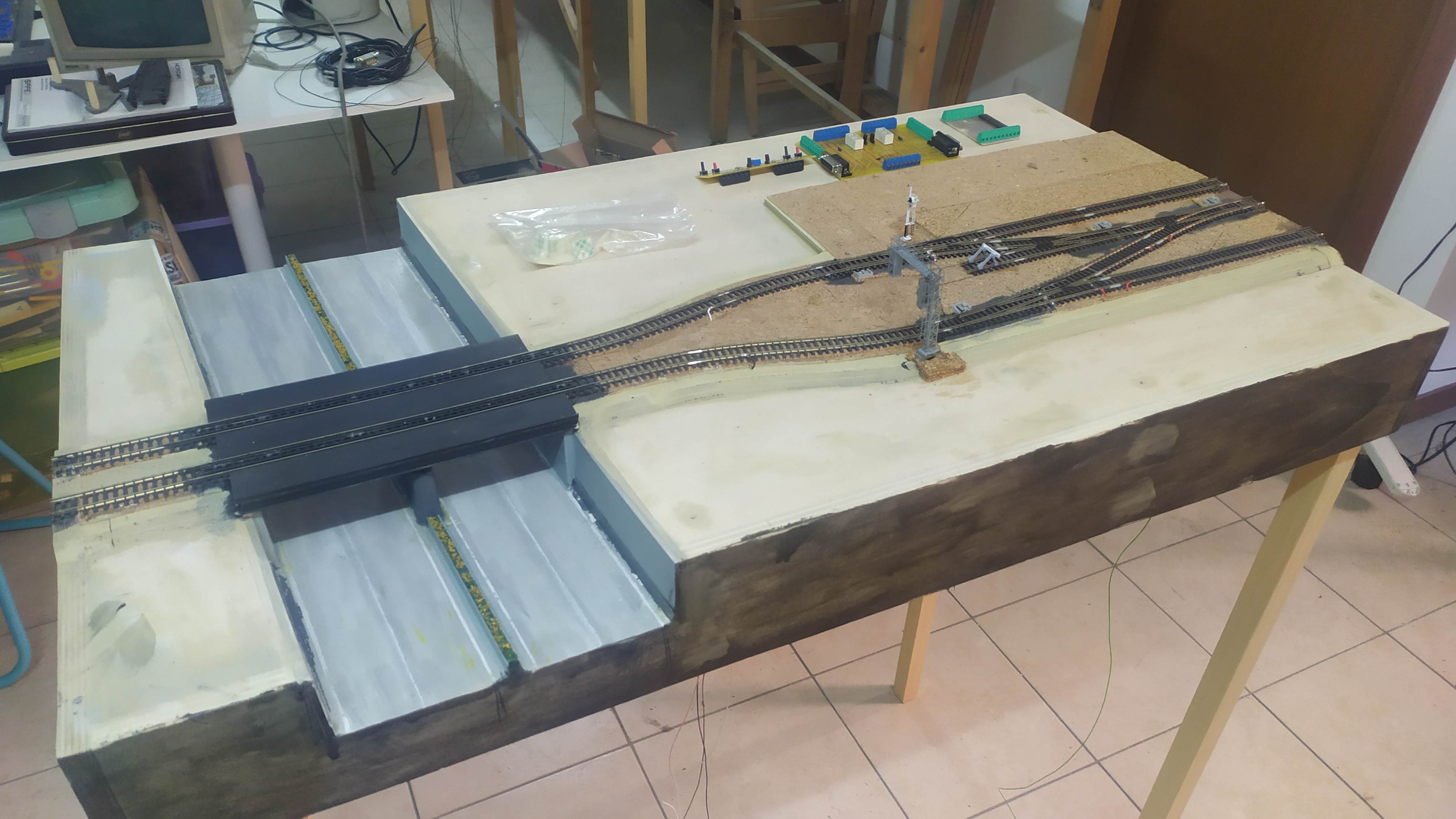

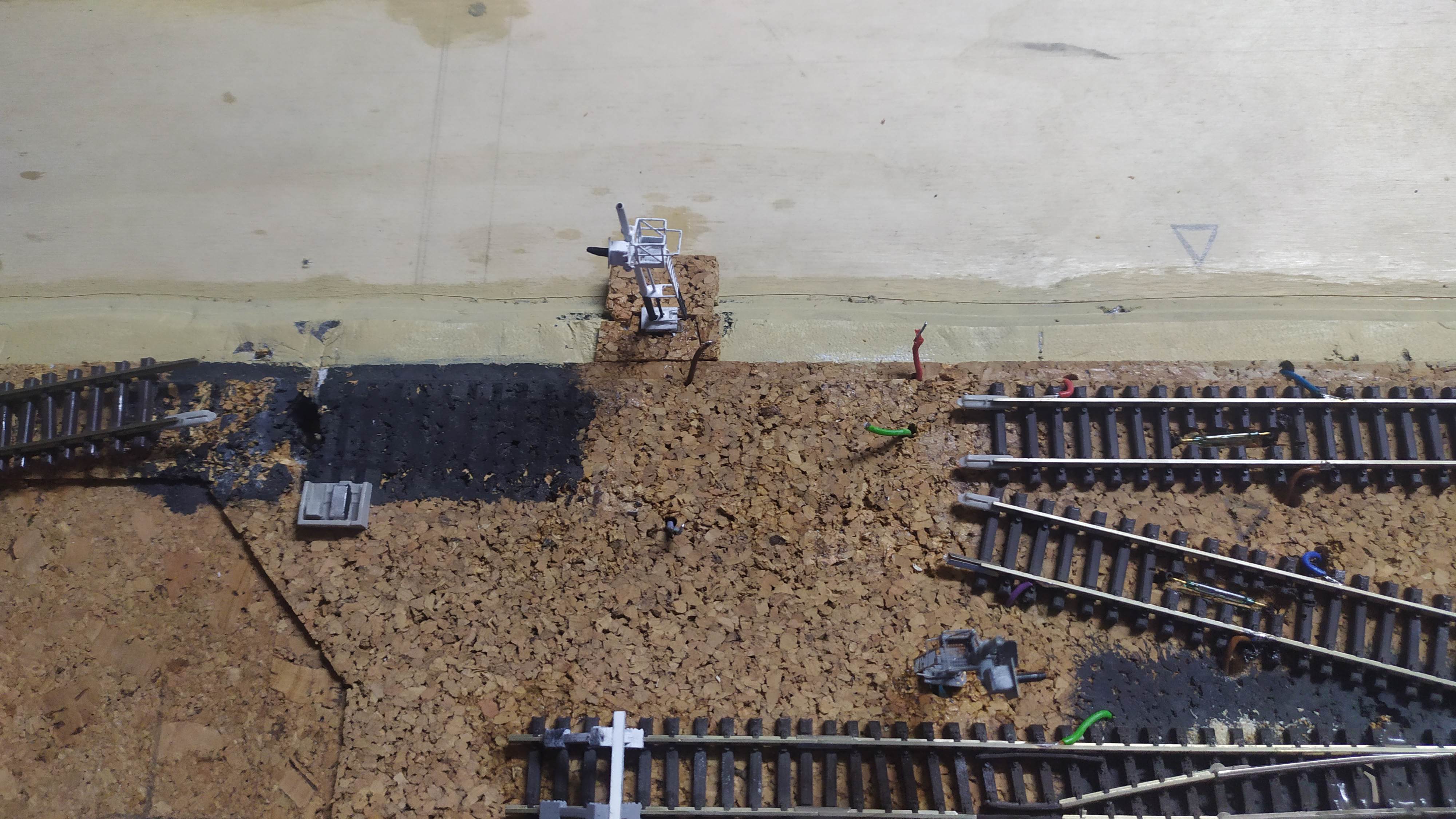

IpGio ha scritto: lunedì 5 maggio 2025, 23:02 Edgardo, non mi convince la posizione del portale segnali, ma credo di aver capito il perchè si trova in quel punto.
Effettivamente è un po' lontano dai binari di partenza pari (corretto e non corretto tracciato), ma è sempre visibile dai macchinisti.
Il problema è che montato più vicino sarebbe capitato nella zona del deviatoio che nel sottoplancia ha un motore Tillig a movimento lento e avrei avuto poco spazio per lavorare.
A volte non ce ne rendiamo conto, ma anche il "sotto" del modulo ha la sua importanza.
In evidenza, collegamento segnali a portale, motore Tillig e centina modulo
Qui sopra è evidenziata la zona del segnale e del notore deviatoio.

Il segnale sul binario di destra di correTTo tracciato è in posizione quasi correTTa, andrebbe prima del deviatoio. quello con la precedenza invece dovrebbe essere posto sull'altro modulo ma andrebbe a complicare i collegamenti elettrici, quindi via ad una licenza ferromodellistica.

Ok Giorgio, sono sempre in tempo a spostare il segnale, ma con gli spazi che ho non sarà facile... mai dire mai ;-)

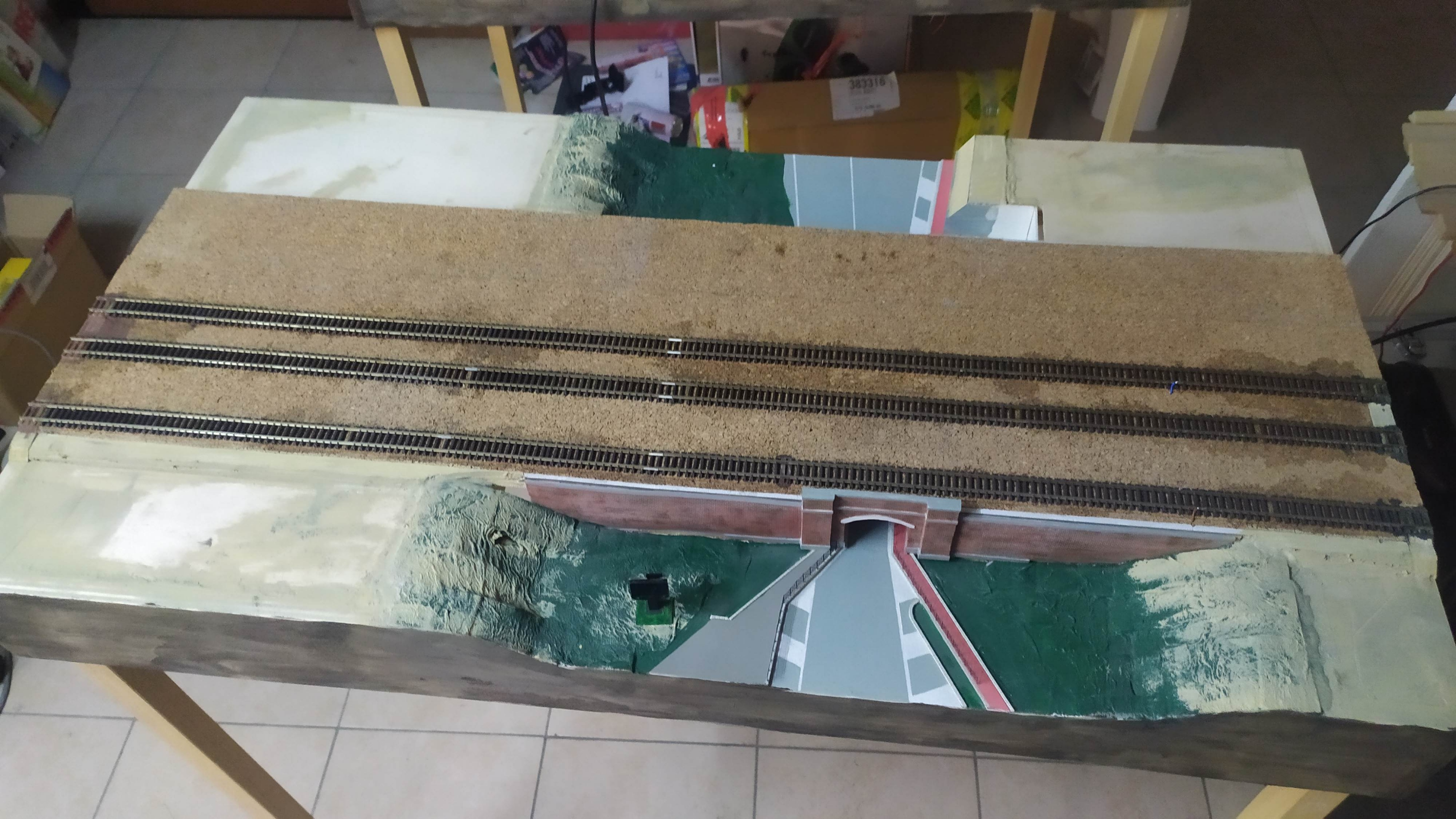

Nel frattempo sto cablando il modulo centrale della stazione con il sottopasso stradale:
Cablaggi sottoplancia e scheda di piena linea
Questo modulo non ha segnali ma solo 3 binari di sosta.

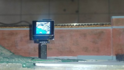

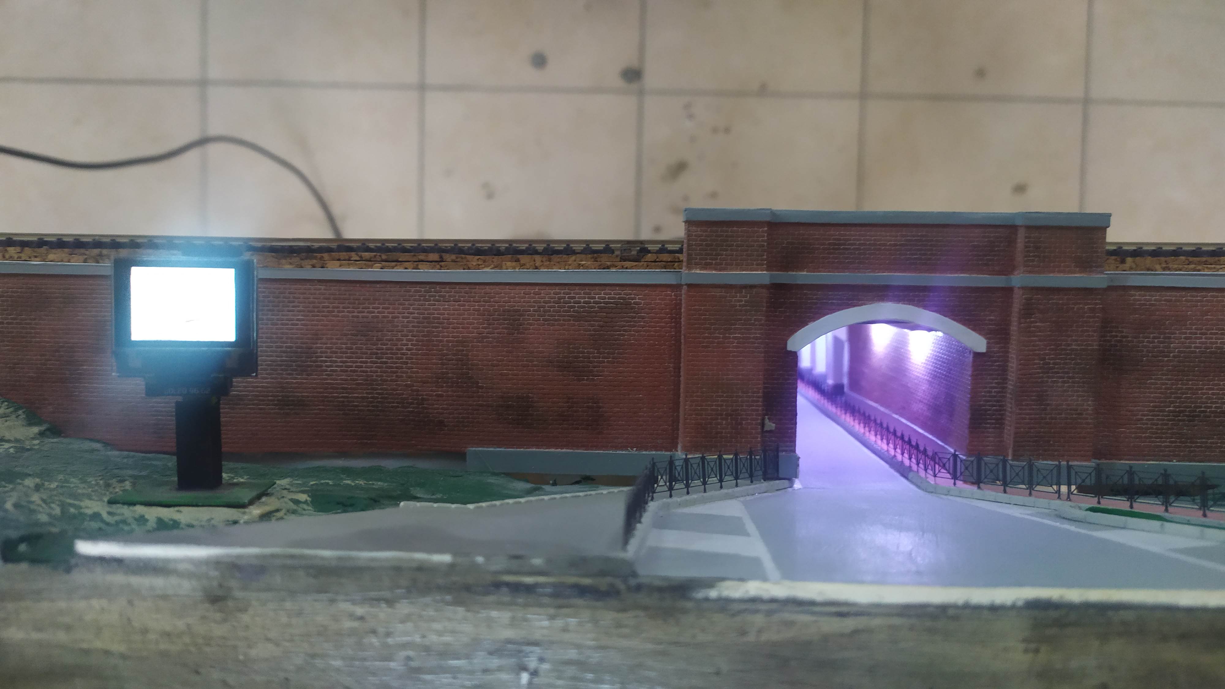

Le luci del sottopsasso ed il video wall pubblicitario sono già opertivi:
Sottopasso
Sottopasso
Video wall animato
Video wall animato

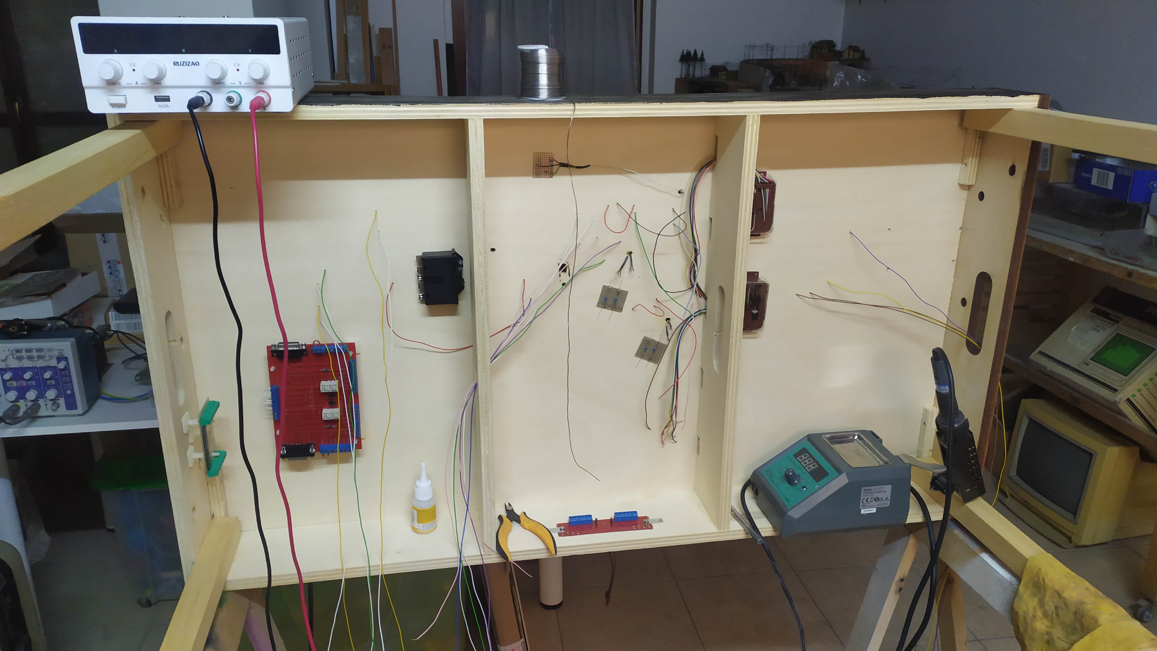

Aggiornamento sui cablaggi:
Ho completato tutti i collegamenti principali anche dell'ultimo modulo e spero presto di effettuare un collaudo completo:
Cablaggi modulo di blocco "Desio nord"

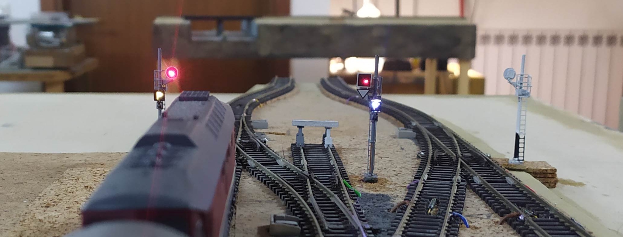

Test segnali di partenza dispari con permissività illuminabile
Segnale di protezione pari

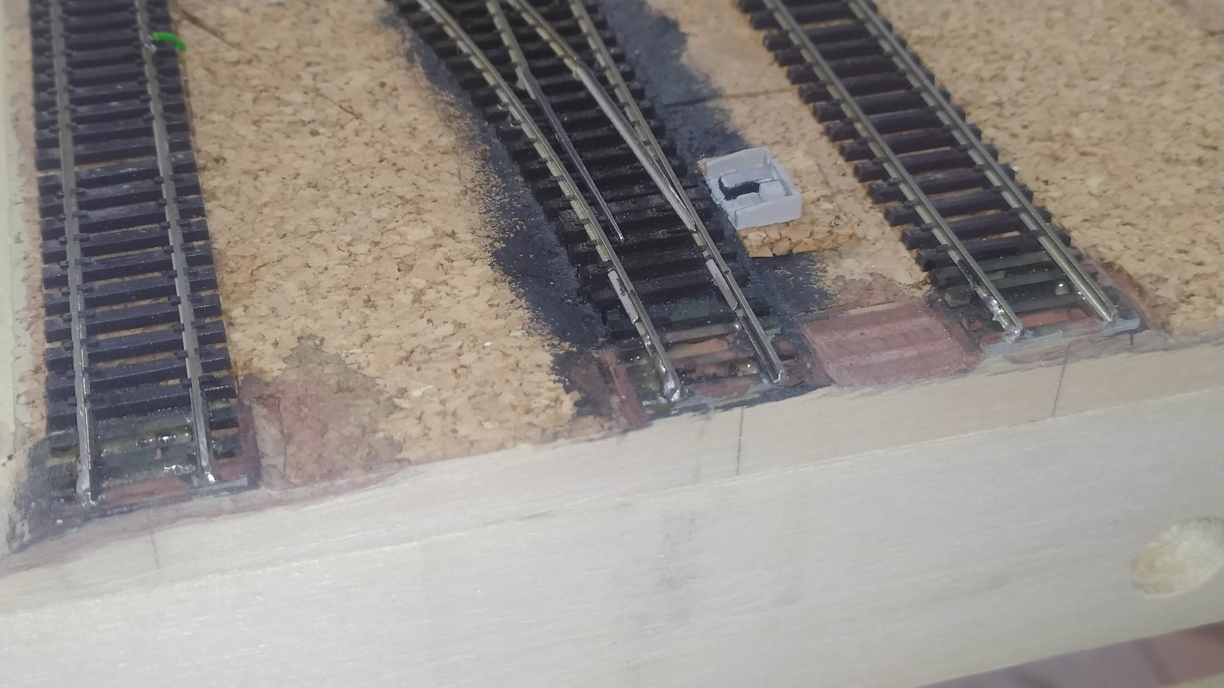

Avanti si caro Giorgio, ma anche indietro.
Purtroppo dovrò sostituire un deviatoio che si è guastato; dovrei riuscire a fare la riparazione senza troppe complicazioni.
Spazio del deviatoio sulla protezione pari del modulo "Desio nord"

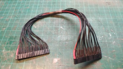

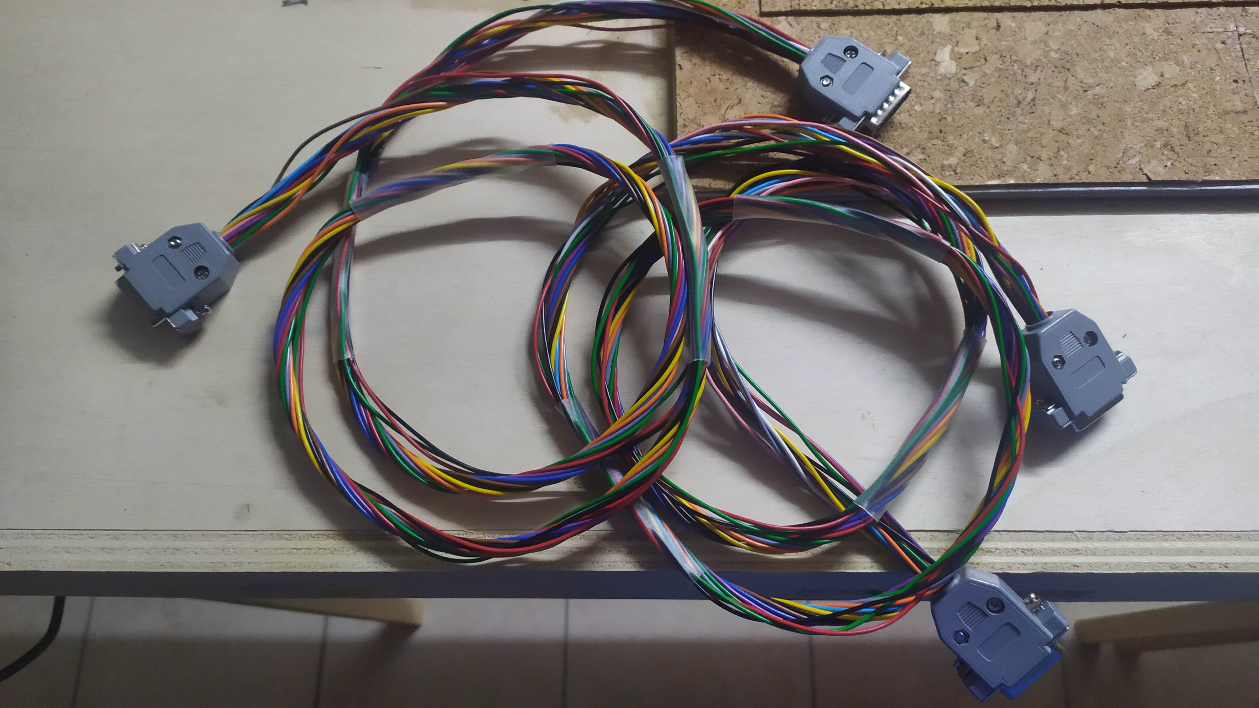

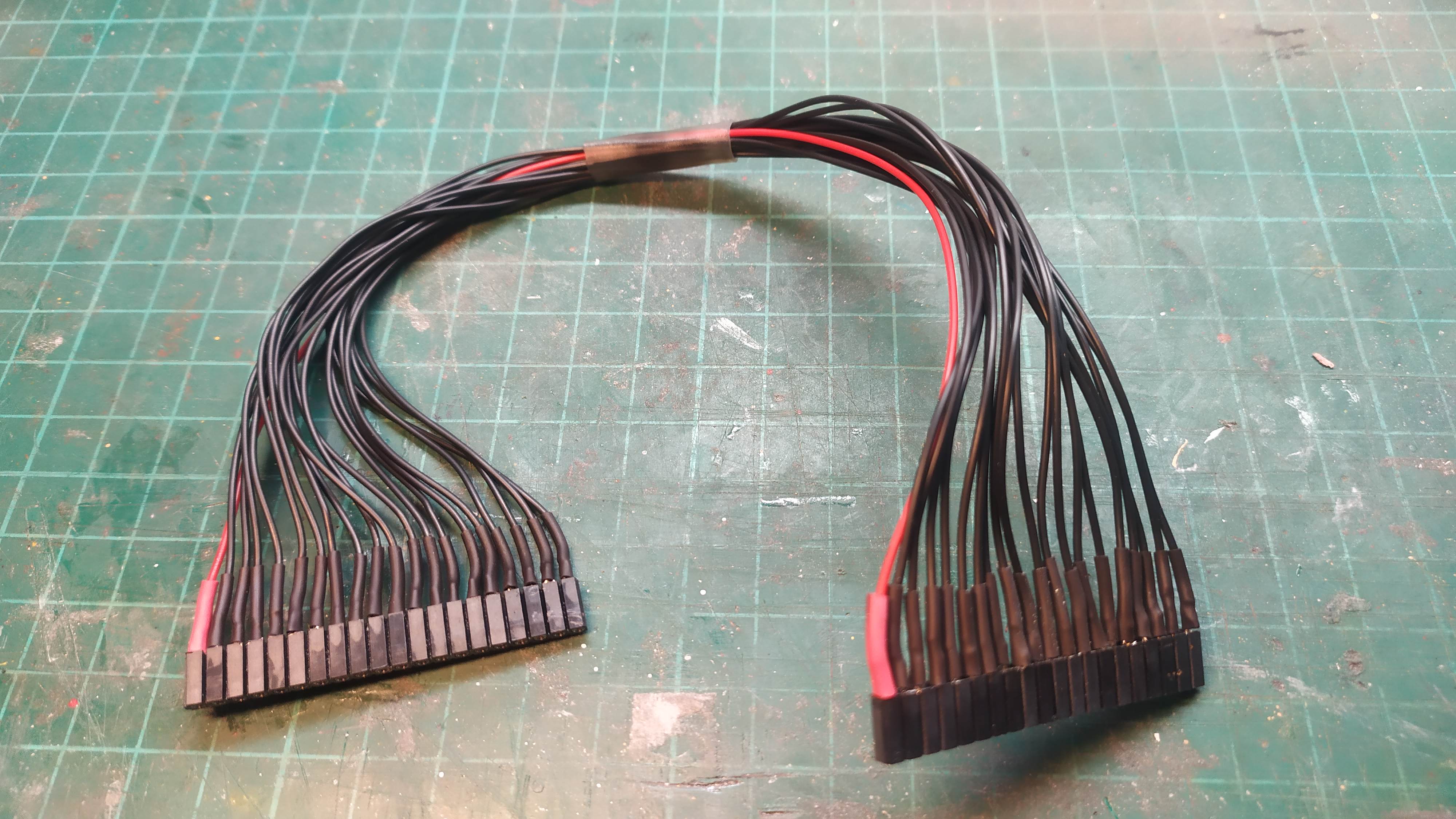

Cavi di interconnessione.
Cavi ausiliari
Cavi ausiliari
Cavi di interconnessione tra moduli

perché non installi i reeds in verticale facendo un semplice foro? Orizzontali sono un po' meno estetici e un po' invasivi.
Roberto M.
Messaggi: 5129
Età: 60
#370 Messaggio da Edgardo_Rosatti »
Senialas ha scritto: sabato 17 maggio 2025, 10:50 Scusa Ed, una curiosità:
Premesso che in foto non c'è ancora una colorazione con "ruggine rotaie" e ballast per mimetizzarli, il motivo è che montati in orizzontale il campo di intervento dei magneti è più
ampio.
Se i reed venissero intallati in verticale, la loro sensibilità di captare il campo magnetico sarebbe meno efficiente.

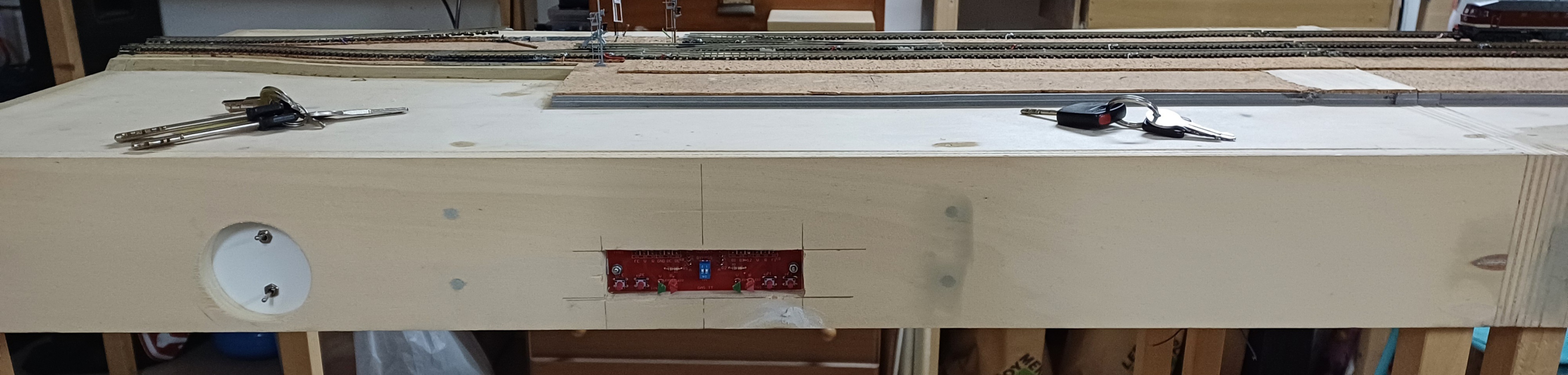

#373 Messaggio da Edgardo_Rosatti »
Grazie Enrico,

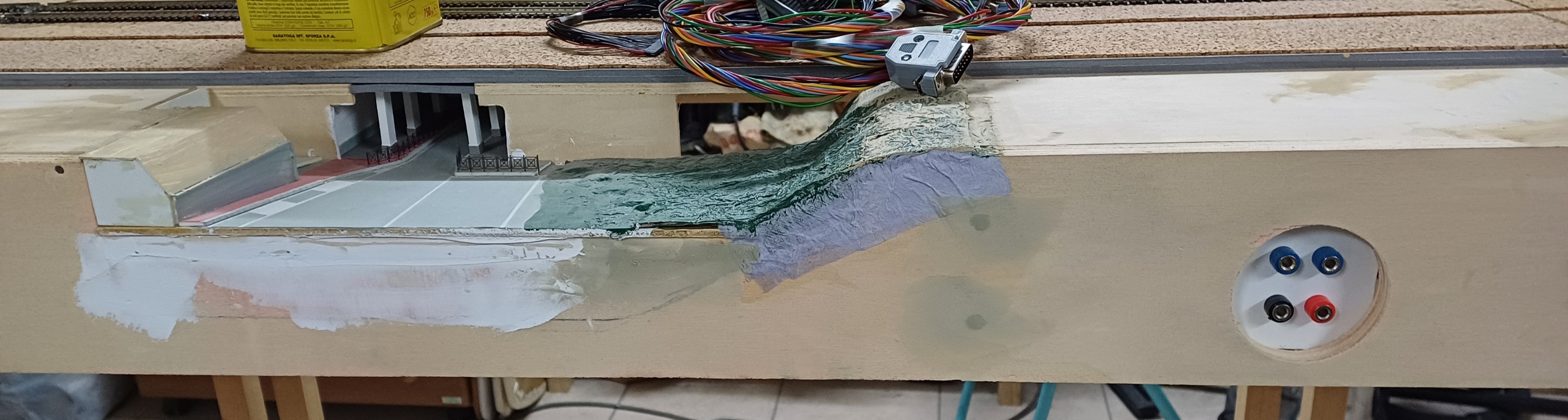

ho sistemato il lato operatore con i comandi ed ora sto preparando i fondali che vedremo a breve.
Plancia "Desio stazione"; alimentazioni
Plancia "Nuova Valassina"; controllo deviatoi e blocco elettrico
Plancia "Desio nord"; controllo deviatoi e blocco elettrico

IpGio ha scritto: giovedì 22 maggio 2025, 17:06
Edgardo_Rosatti ha scritto: sabato 17 maggio 2025, 22:12
ampio.
Ni, sul posizionamento in verticale.
Per esperienza personale nel mio passato remoto ferromodellistico e in SCALA H0 (aTTenzione) ho usato i reeds in posizione verticale, inseriti in un tubicino di ottone con dei robusti magnetini sul telaio del rotabile di coda.
Hanno sempre funzionato alla grande... poi è arrivato il DCC e addio reeds a favore dei moduli di retroazione e sensori ad assorbimento.
Sarà, ma i reed montati in orizzontale si trovano essere ad una distanza inferiore rispetto al sottocassa dei rotabili, quindi l'intervento del magnete è più sicuro a mio avviso.
Inoltre sono disposti longitudinalmente rispetto alla linea ferroviaria.
Poi nulla vieta di fare delle prove tecniche e sperimentare; tutto dipende dell'estensione del campo magnetico offerto del magnete montato sotto il materiale rotabile.
Prova fondali:
