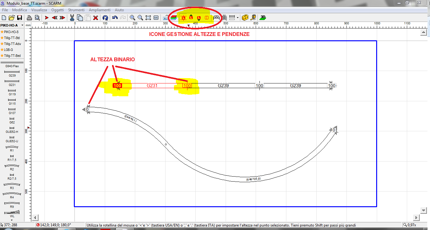

Chiedo scusa in anticipo per la mia domanda, ma sto imparando a usare scarm. Appreso come fare un piano base con un foro nel mezzo ho disegnato i binari a livello 0. Adesso dovrei fare un secondo circuito indipendente dal primo e a livello + 10 cm. Ho provato a guardare tra i vari post ma non ho trovato niente. Qualcuno mi può aiutare?? L'aiuto però dovrebbe essere passo/passo perché sono proprio alle prime armi.... :cool: . Grazie in anticipo.
Gino
Messaggi: 5291
Re: Varie domande
cortez ha scritto:
Buongiorno.
-Inserisci un nuovo punto di partenza; click col destro dentro il piano di base con tutti i binari deselezionati.
-Inserisci il primo binario del tracciato che dovrà essere alzato a livello 100 e lo selezioni (deve diventare rosso).
-Selezioni uno dei numeri agli estremi del binario che inizialmente sarà 0 (tale numero indica la pendenza o l'altezza rispetto al piano di base).
-Con la rotella del mouse lo porti a 100 (10 cm, 100 mm).
-Ripeti l'operazione anche per l'altro lato del binario.
Da questo momento in poi, tutti i nuovi binari collegati a questo saranno a livello 100.
