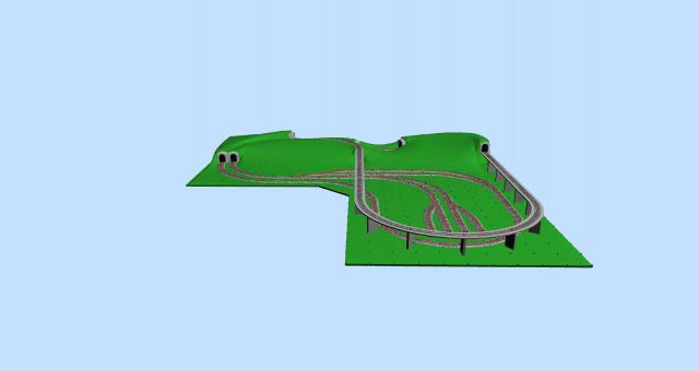

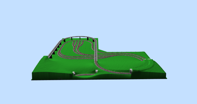

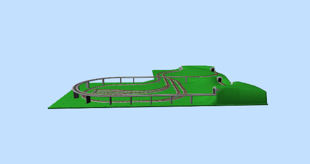

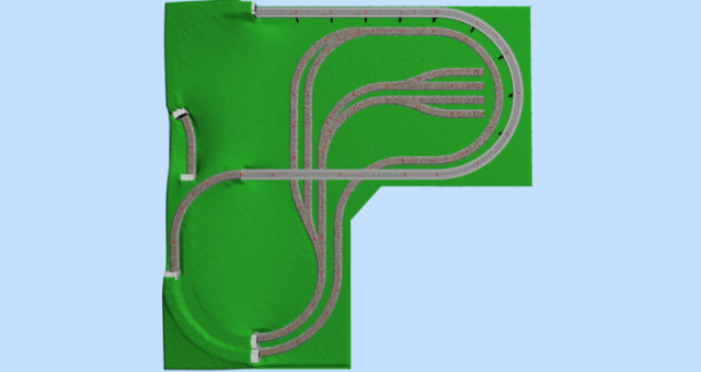

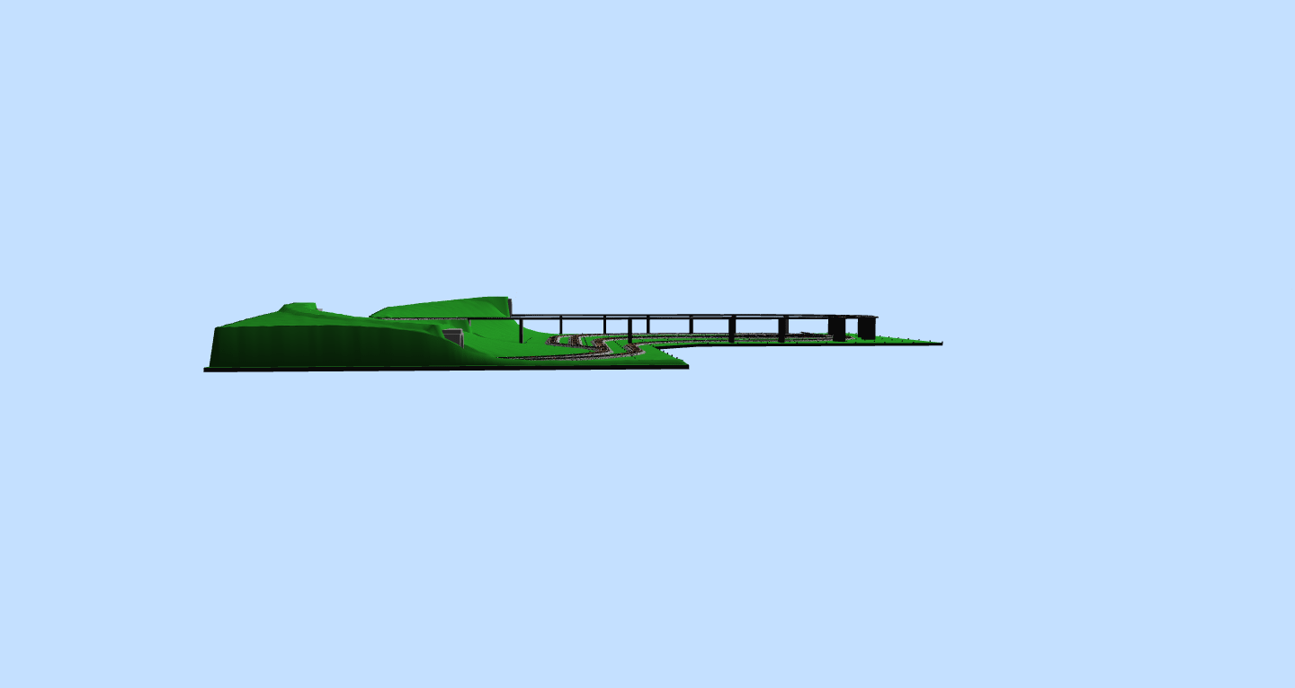

Buon giorno Amici, grazie a tutti per l'aiuto, effettivamente il flex è un toccasana e ho completato il mio lavoro, visto la forma a elle e le misure del mio supporto non avevo molta libertà ma scopiazzando un po' di qua e un po' di la ho fatto qualcosa, niente di eclatante ma ne sono soddisfatto, ovviamente in fase di realizzazione pratica mi cimenterò con i ponti......vediamo che ne uscirà fuori,comumque vi terrò aggiornati.....Buon inizio settimana e inizio mese a tutti...a presto ciao :smile:
637,95 KB
23,91 KB
30,36 KB
637,95 KB
637,96 KB
E con questa ho finito....ho penato un po', ma alla fine ci sono riuscito a postarle :smile:
