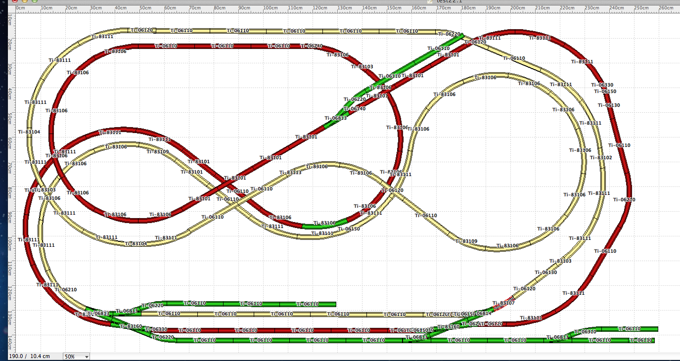

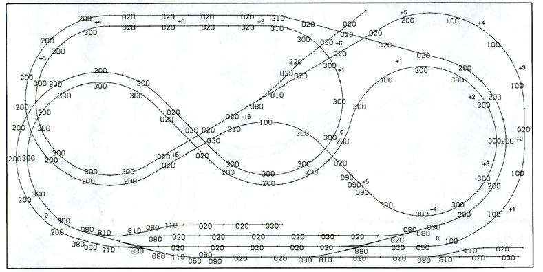

Ciao a tutti, come consigliatomi da Doc.. adesso che mi è arrivato tutto il materiale mi accingo a realizzare (virtualmente al momento ) il mio primo plastico; Essendomi innamorato della scala TT ho cercato qualche buona idea in internet, e mi sono imbattuto in questo tracciato tedesco (che posto).
essendo alla mia prima esperienza con il ferro-modellismo e a digiuno di wintrack e simili mi trovo in grossi problemi. il più grande è quello di stabilire le varie pendenze e i punti critici del tracciato,quello che ho trovato è in 2d sono riportate alcune quote ma mi sfugge completamente il senso di sovrapposizione dei vari percorsi, il secondo problema invece sono i codici dei binari del tracciato tedesco che non corrispondono con la scala Tillig che ho trovato in wintrack e in railmodeller, ho realizzato un tracciato "simile" con railmodeller (vedi foto) ma non identico proprio a causa dei codici, avendo il railmodeller dei grossi bug (a volte tentando di salvare si chiude il programma) ho deciso di farlo in wintrack che mi sembra + completo come programma (anche se è un po + ostico) Chiedevo se possibile, qualche consiglio e una mano di qualche volenteroso a risolvere sopratutto il problema dei punti critici, che dite la districhiamo la matassa? grazie a chi vorrà contribuire

Ciao Dino, in questo momento sono un pò di corsa e quindi ti pongo solamente un problema in più: sei proprio sicuro di voler fare una tracciato così, con curve così strette e salite così ripide da far circolare solo automotrici corte o convogli anni '30 con carrozze a 2 assi?[8]

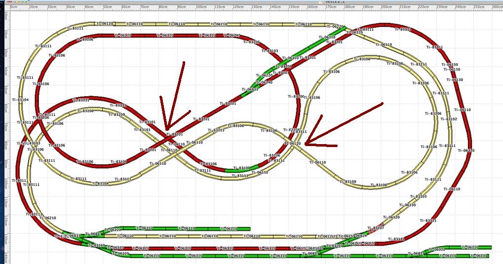

Ciao Dino, il tracciato non è male ma, come dice il Doc, un pò incasinato.
Diffido sempre dai tracciati che si vedono nel web e sui manuali.
A volte sembra che in spazi piccoli ci stiano tracciati immensi. :cool:
Il fatto è che, con una pendenza del 3xmille, non si possono fare miracoli.
Qui ad esempio nutro qualche dubbio (vado ad occhio) sui due punti critici evidenziati dalle frecce.
Prova con il tracciato giallo e verifica se le mie perplessità sono fondate...

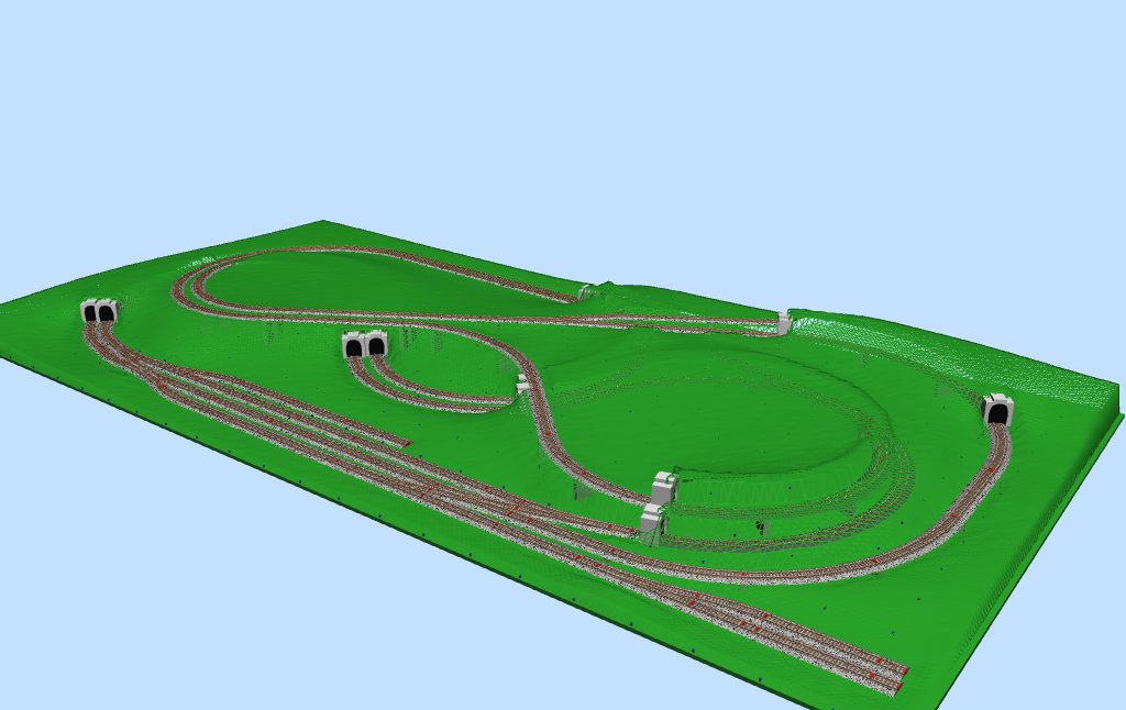

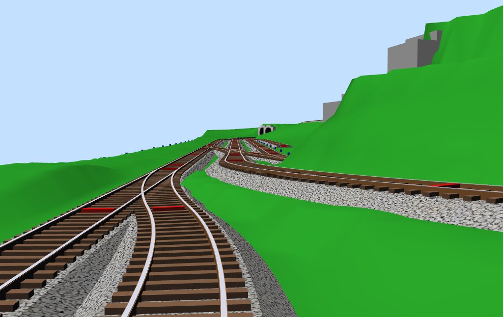

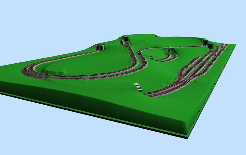

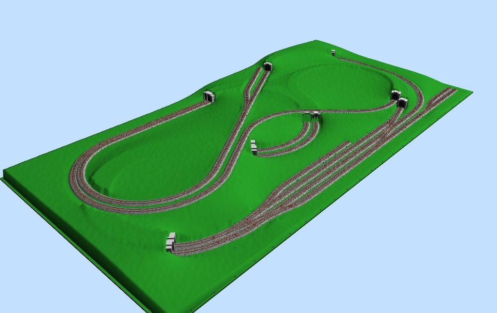

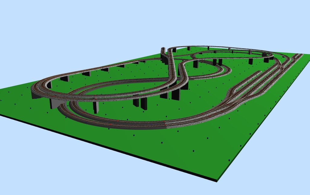

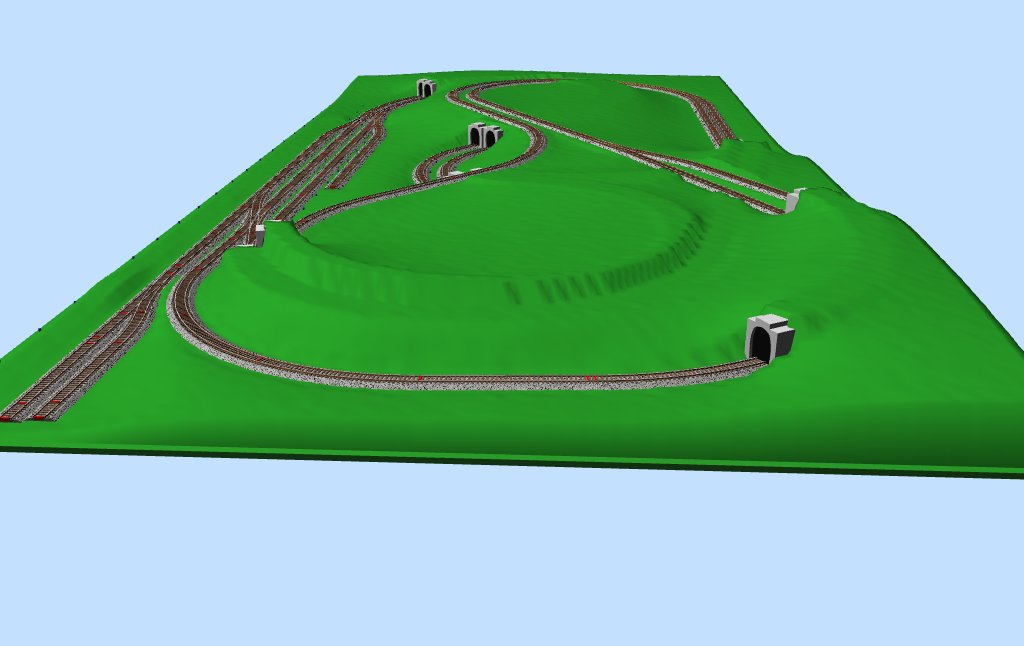

Ciao a tutti, pur condividendo le perplessità fin qui espresse, mi sono permesso di realizzare il tracciato con il software che conosco meglio, utilizzando gli attuali binari Tillig in scala TT, sono riuscito a riprodurre il tracciato originale con pendenze max del 2.5 - 2.7%.
Ho inserito delle gallerie a casaccio, si può sempre modificare tutto. Di seguito qualche snapshot del programma.
A voi i commenti, se Dino lo desidera posso inviare il file del tracciato in formato SCARM.
(non l'ho fatto per far concorrenza)

Caspita Fabio, che bel progetto e a tempo di record!
Quindi nessun punto critico, giusto?
Mi dici le misure della tavola?

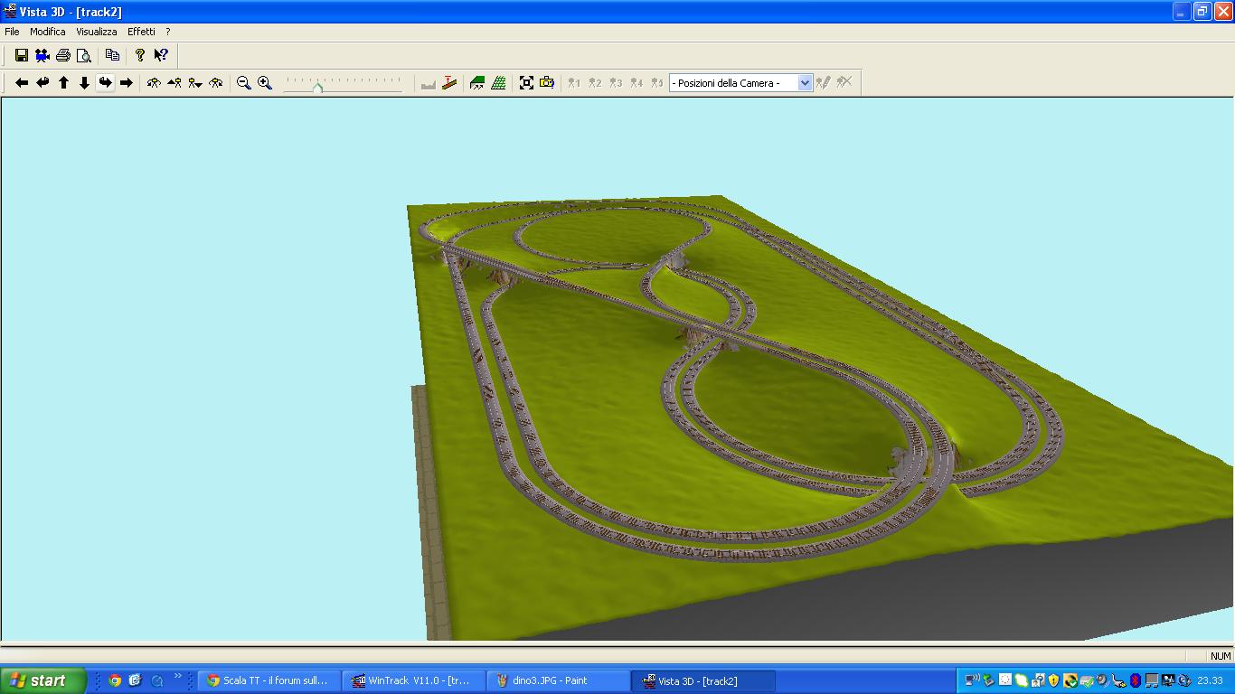

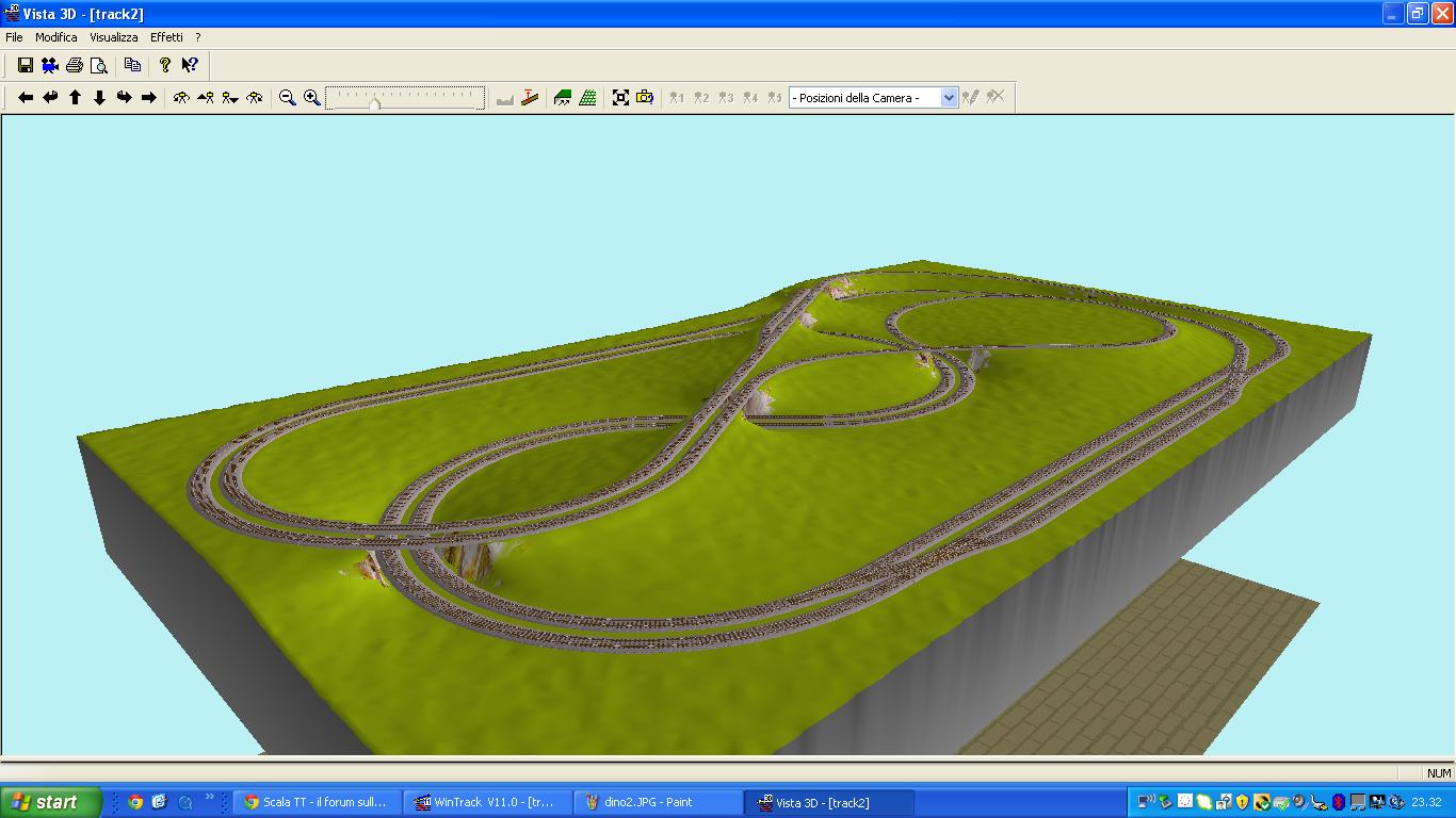

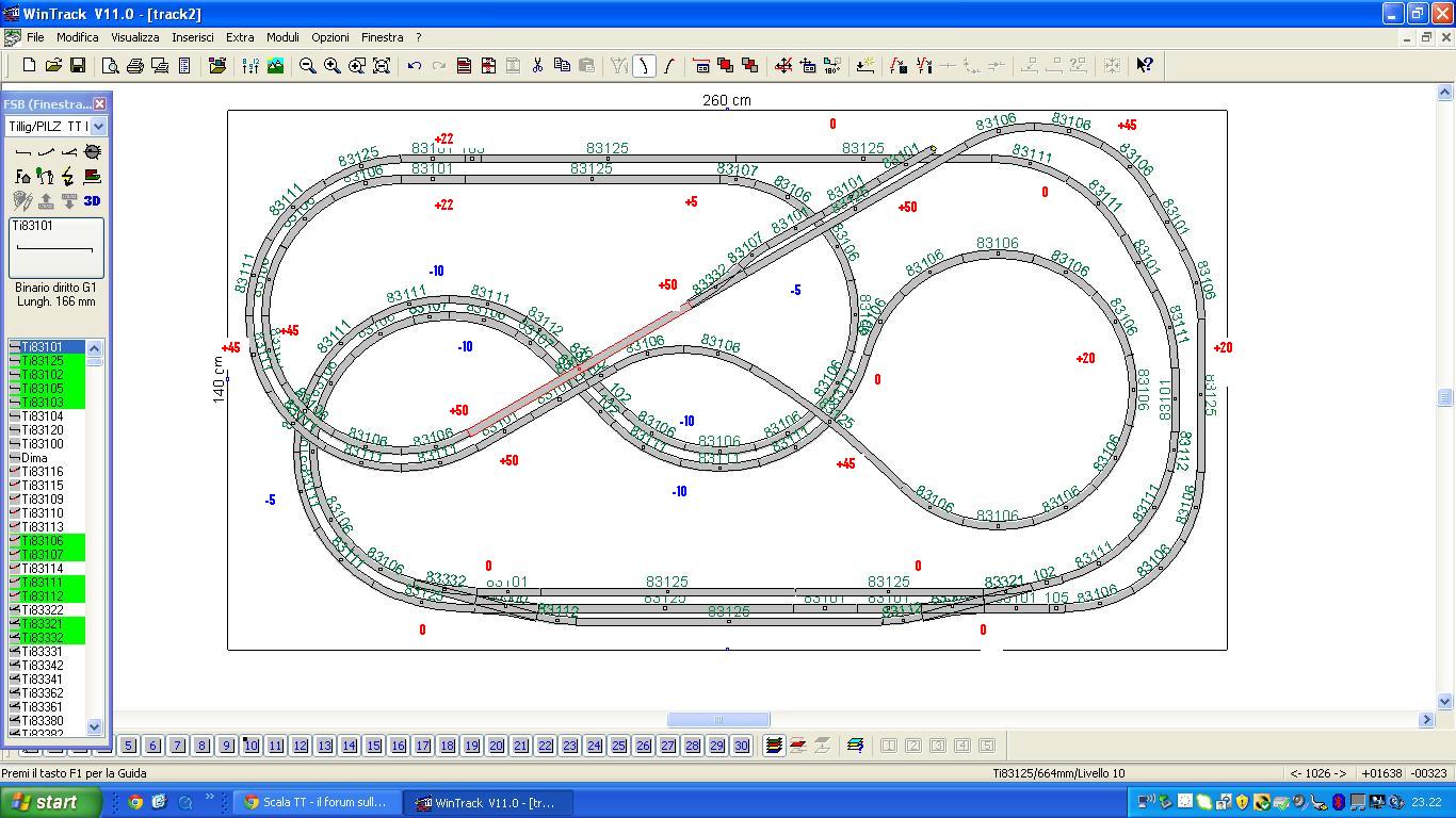

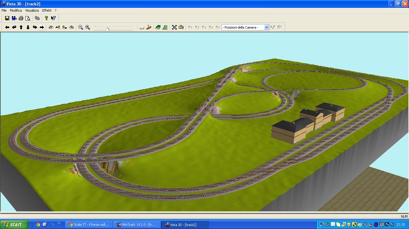

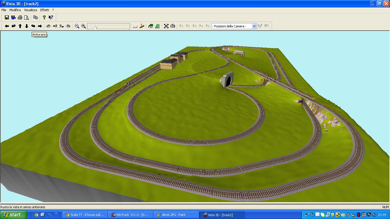

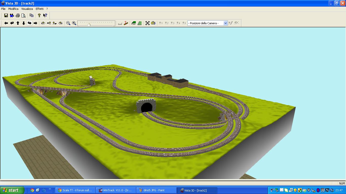

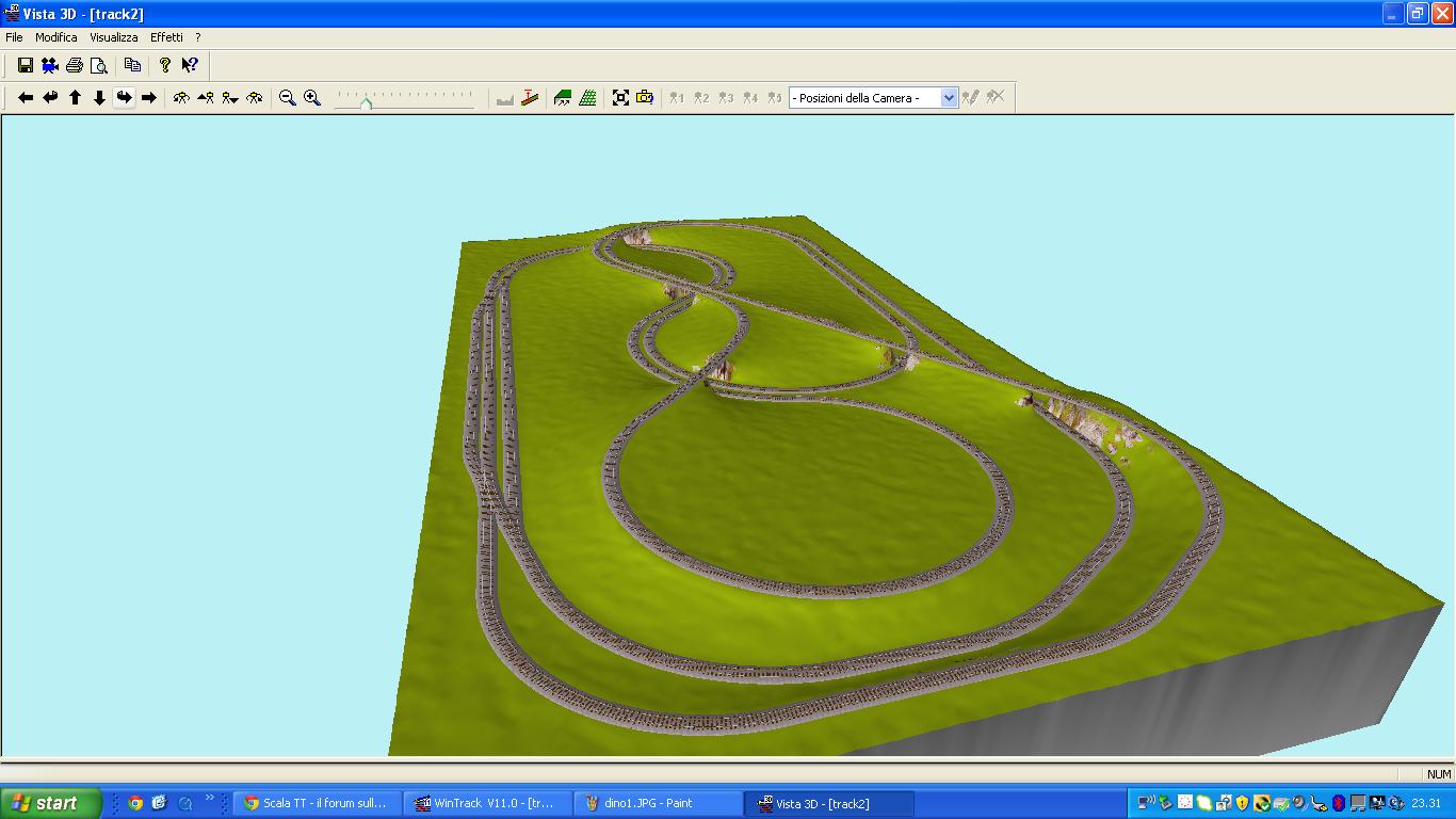

#6 Messaggio da Docdelburg »
Ottimo lavoro Fabio.
Ho cominciato anch'io a fare qualche prova in 2D.
177,97 KB
Con qualche visione 3D.
111,04 KB[/size=1
119,76 KB
107,33 KB
141,2 KB
Tavola 260 x 140 con pendenze del 2,5% e curve minime 353 mm

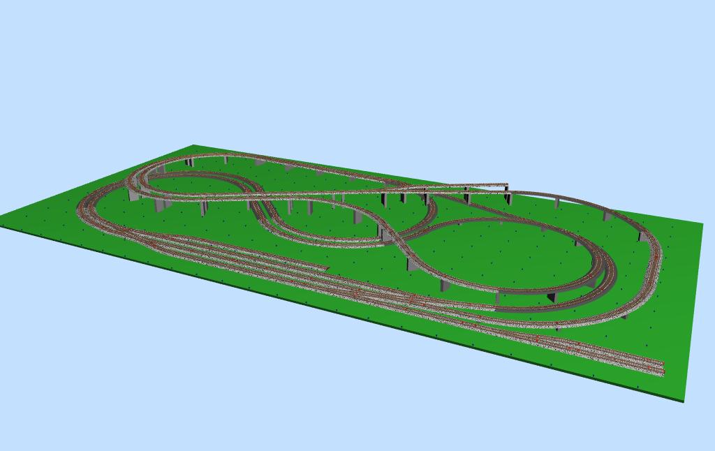

Con qualche portale (come Fabio! :wink: )
125,57 KB
136,2 KB

Scusa Andrea,
ho dimenticato di visualizzare le misure, il piano di base misura 1200mm x 2400mm.

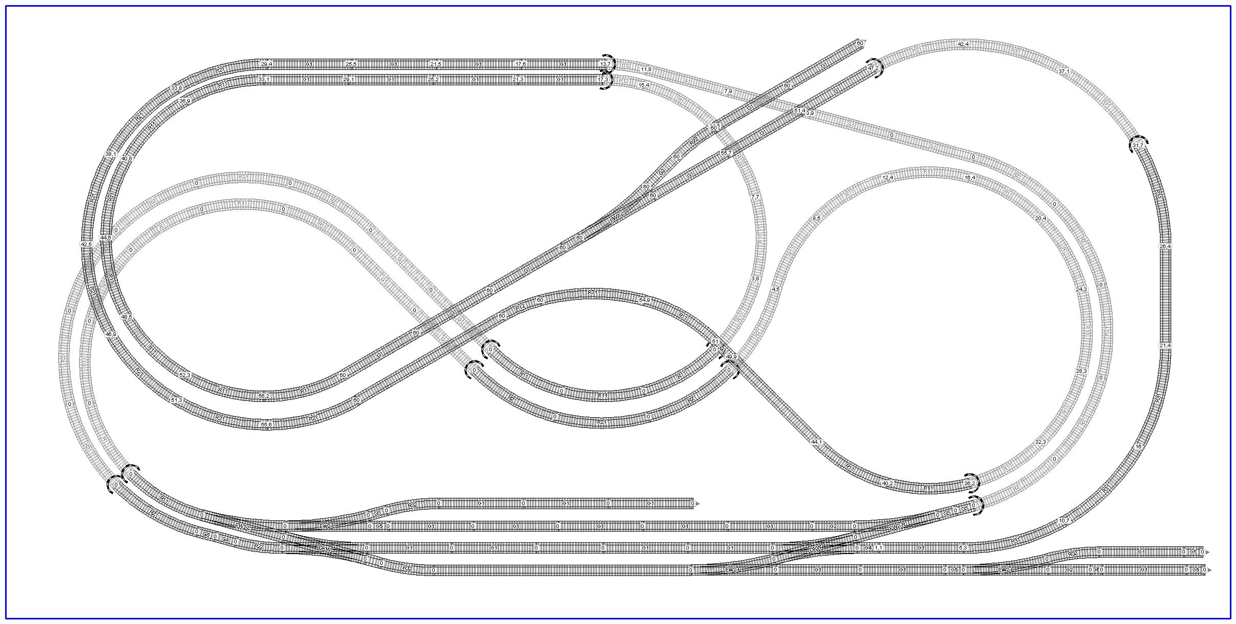

Hai una schermata con le quote?
cf69
Messaggi: 2002
Nome: Fabio
Re: Help su Tracciato TT in Railmodeller / wintrack
#10 Messaggio da cf69 »
Eccola!

Il file in scarm lo accetto molto volentieri (mi procuro il programma) stessa cosa dicasi per altri eventuali file di wintrack se vorrete mandameli (appello a tutti per visualizzare le varie opzioni), certo è che se i convogli + moderni non passano nelle curve sarebbe un bel problema.
Fabio mi levi una curiosità? i codici dei binari del progetto originale a che binari si riferiscono? a me i codici non corrispondono ma tu hai realizzato il progetto originale io ci ho perso 4 giorni per fare quello "simile"( sei bravissimo!!) mi piacerebbe realizzarlo questo progetto proprio per la sua originalità, tenderei a fare + viadotti e ponti che nascondere il tracciato in galleria in ogni caso ho il tavolo + grande (1400 x 2400) pensate che si possano eliminare criticità allargando il progetto (ammesso sia possibile)?
Eccoti le quote:
179,76 KB
Per Dino, se ancora interessato a WT, in questa e in altre immagini ci sono tutti i codici dei binari Tillig 83.

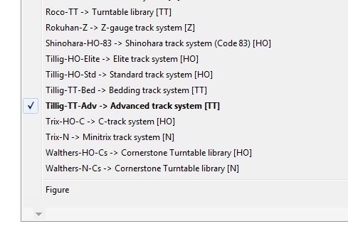

Scusate l'inserimento, vedo l'utilizzo dei binari Tillig TT standard.... ma sono gli stessi Tillig TT Adv. (Tillig 83)?
