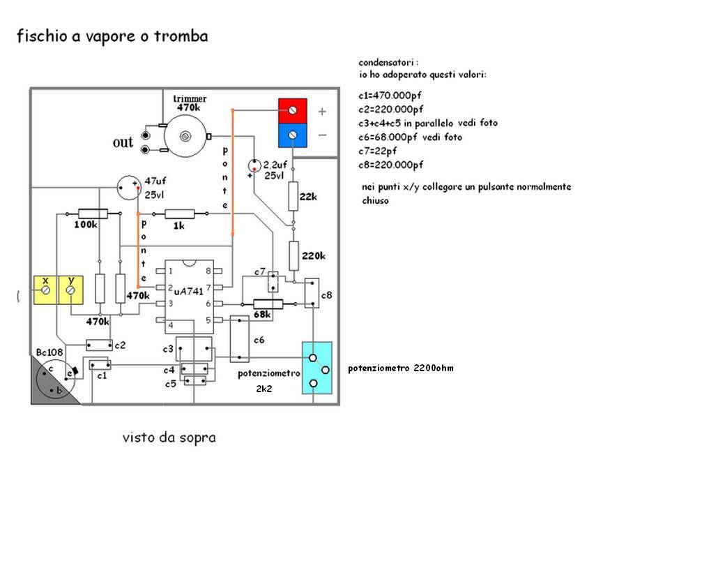

salve amici, qualcuno puo' postare un circuito che simuli il fischio di un locomotore ? Grazie
[/quote]

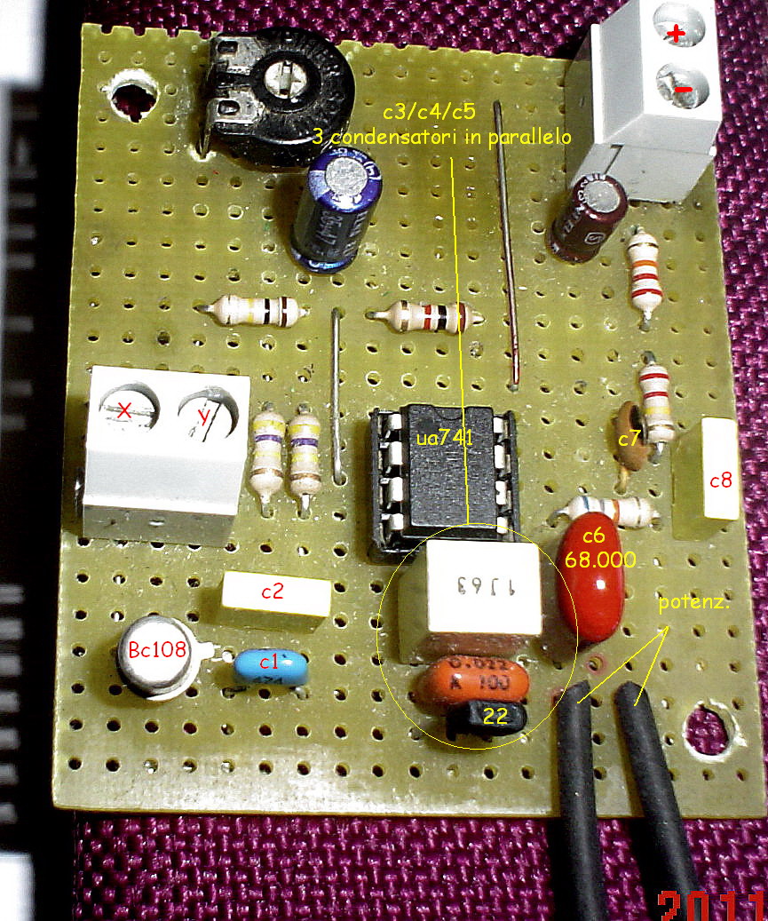

Buonasera Fabrizio, se vuoi, puoi provare il fischio che ho costruito io, puoi scegliere tra tromba, e fischio. I componenti sono veramente pochi.
Ti comunico però che funziona in posto fisso, può essere comandato da contatti reed associati ad un piccolo relè temporizzato regolabile, e ha bisogno di un piccolo ampli supplementare. Io ho messo sotto il piano del tavolo dei piccoli altoparlanti collegati al piccolo ampli , lo posso comandare con un pulsante "NORMALMENTE CHIUSO" oppure con dei reed che comandano lo scambio di apertura di un microrelè. Ho utilizzato per avere i due suoni un potenziometro che regolato emette il suono del fischio a vapore , oppure il suono della tromba, un amico, lo ha modificato mantenendo fissi i resistori sostitutivi del potenziometro e scambiandoli con un deviatore in questo modo deviando sulle due resistenze fisse ottiene i due suoni distinti.
(Questo schema è disponibile sul mio sito il cui indirizzo è qui sotto, vai alla voce "circuiti elettronici" a cui tutti possono liberamente attingere).
(Questa è la descrizione della modifica effettuata, (magari la preferisci.):
Modifiche in merito al fischio di Trissa:
ho sostituito il potenziometro da 2,2 k con un resistore fisso da 22 ohm in modo da ottenere sempre lo stesso suono, molto reale per la verita'.
Ho poi costruito un circuito uguale ed ho cambiato la resistenza con valori diversi fino a trovare un suono diverso e soddisfacente. Collegato il tutto ad un deviatore a levetta (scelta suono) e inviati i segnali all'ingresso di un piccolo ampli con tda 2003 (4-5 watt). Il risultato e' grandioso. Per l'automatismo di innesco, il discorso e' un po' complicato poiche' non utilizzo i reed con i magneti ma piccoli circuiti a rele temporizzati con fotoresistenza e ad impulso con tempo regolabile (sempre analogici ed autocostruiti). In questo modo al passaggio del treno il circuito fischia per un tempo che regolo io a piacimento...
G........
Se poi vuoi sperimentare puoi provare a cambiare i valori dei condensatori e vedere se il timbro migliora o peggiora...
Se vuoi puoi provarci, ti posto lo schema.
Fra punti x/y va messo il pulsante normalmente chiuso
Morsetto rosso + dc Morsetto blu - (meglio se la corrente 12volt è stabilizzata trattandosi di un dispositivo audio)
Il potenziometro "scelta suono" è quello in basso, se vedi bene c'è un ponte tra il centro e il reoforo in alto, dentro il rettangolino azzurro.
L'altro potenziometro serve a regolare il volume "out" (che va collegato a "in" dell'ampli)
Mi sembra di averti detto tutto.
57,71 KB
313,53 KB
Questi sono i filmati per farti sentire i suoni:
Sonori saluti Antonio.

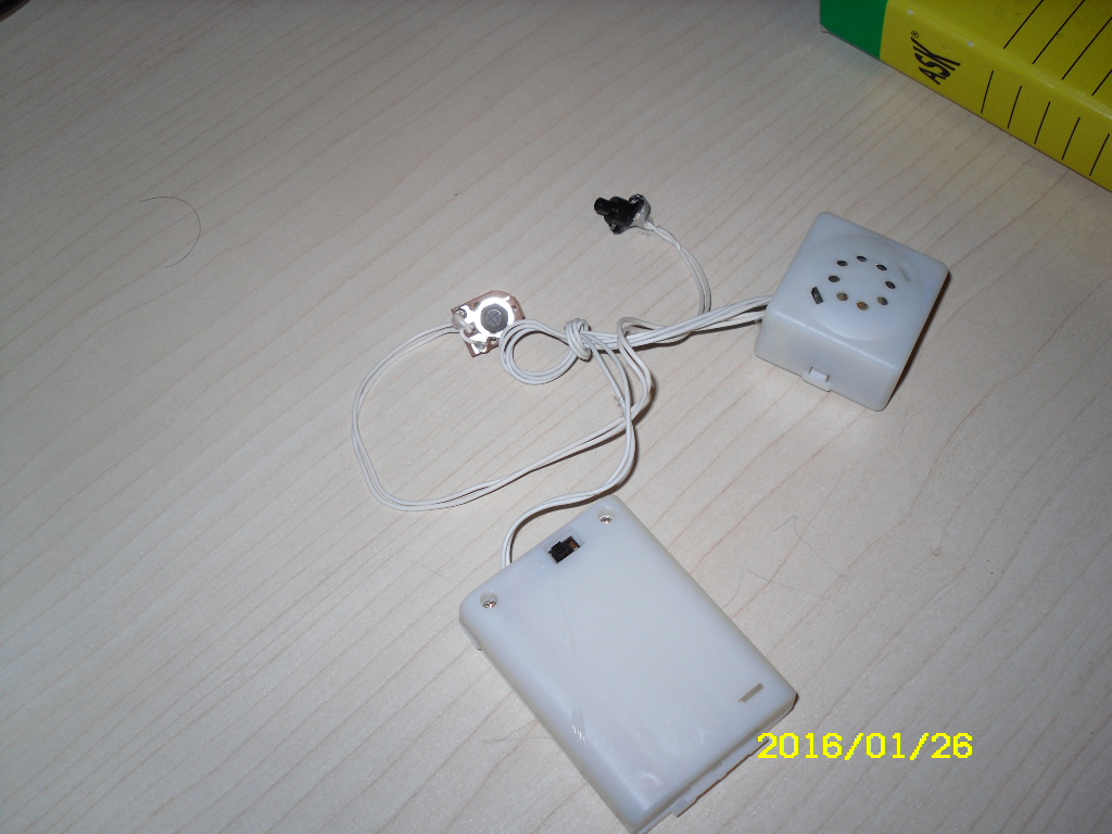

Ciao, Trissa è stato esaustivo. Io che non ho grande dimestichezza con l'elettricità avevo comprato per pochi euro su ebay.de questo oggetto di cui allego la foto è un mini registratore di suoni ed ha un sensore di movimento che collocato vicino al binario si attiva al passaggio del treno.
361,09 KB

Giovanni ha scritto:
Messaggio di FabrizioRM
361,09 KB
molto interessante Giovanni.
potresti dare qualche riferimento in più?
grazie
