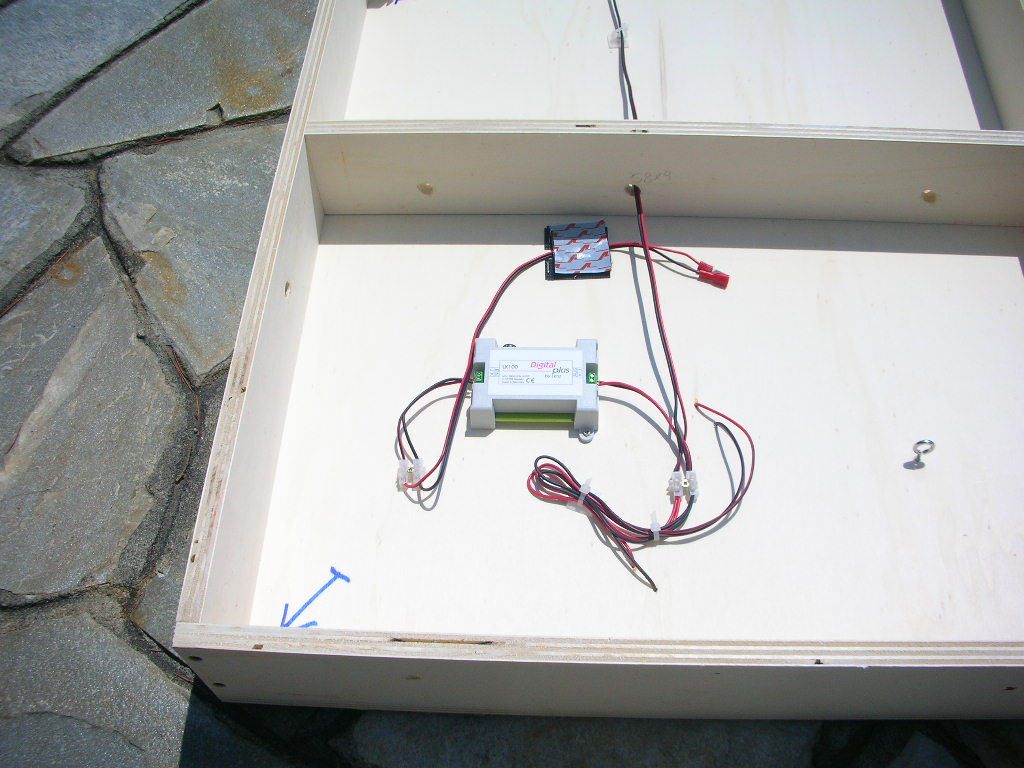

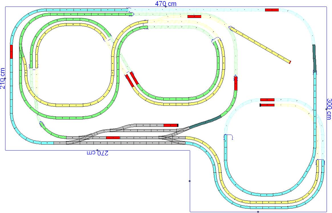

Finora non ero riuscito a capire molto dello schema di tracciato di Fausto.
Questa sera ci ho perso mezz'ora a guardare bene tutti gli schemi e ne ho stampati un paio per meglio seguirne l'andamento.
Giustamente c'è un cappio di ritorno indivuduato tra A e B, ma il problema dei cortocircuiti avvenuti in precedenza fa pensare a qualche ulteriore problema.
Non so se il tracciato è ormai fissato oppure no, ma se la cosa succedesse a me smontarei tutto e rifarei il circuito daccapo.
La scorciatoia è togliere momentaneamente il tratto sezionato e provare a far girare dappertutto qualche convoglio, provando itinerari e soprattutto i vari deviatoi. Se non succede nulla si prosegue, se invece ci sono problemi, ripeto, si ricomincia tutto dall'inizio.
Bisogna considerare tutte le possibilità, anche le più improbabili, compreso anche un difetto di qualche binario. Attenzione ai deviatoi che non siano polarizzati; attenzione particolare ai deviatoi in sequenza.
Attenzione alle saldature e ai morsetti di alimentazione.
Concordo quindi con Andrea che tutto quello che sta fuori del tratto sezionato (per questo dico di toglierlo momentaneamente) DEVE funzionare correttamente; se non è così la cosa più semplice e veloce è smontare e rifare passo passo.

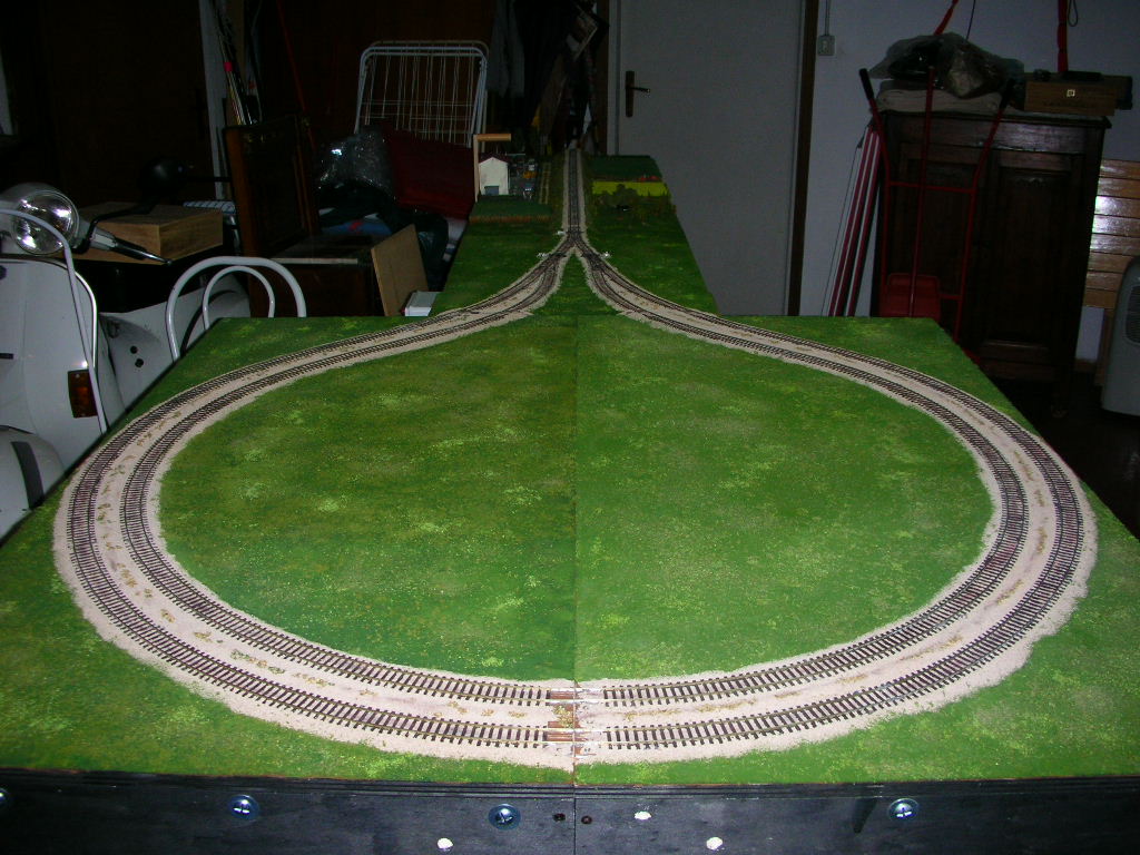

Amici, ho letto le Vs. risposte, ma prima di smontare mezzo tracciato per realizzare il cappio di ritorno volante, ho fatto un altro tentativo.
In precedenza vi avevo segnalato che i due binari prendi corrente colorati in nero e anche quello colorato verde (individuabili nell’ultimo schema che ho già mandato) avevano creato problemi di corto. Ho provato a staccare dalla corrente i due binari neri che così sono diventati semplici binari di transito. Il binario verde che ora alimenta il cappio resta immutato nella sua funzione.
Dopo di che, senza scollegare la zona del cappio, ho fatto circolare, una alla volta, le tre locomotive che possiedo:
-<font color="brown">La locomotiva diesel D341 II serie della Os.kar</font id="brown"> Ho provato ieri e oggi e transita e va dappertutto in ogni direzione, e quando entra nel cappio il Lenz commuta tranquillamente . Funziona tutto!
-<font color="brown">La locomotiva a vapore GR 625 della Os.kar</font id="brown"> poiché ogni volta dovevo toglierla e rimetterla sui binari nella giusta direzione ed è molto delicata, l’ho fatta transitare nel cappio, (sia salendo dalla stazione verso nord e sia scendendo da nord verso la stazione) solo un paio di volte: il Lenz ha commutato tranquillamente in entrambe le direzioni.
-<font color="brown">Con la locomotiva FS E636 della Roco</font id="brown">, snodata al centro e con dodici ruote (quella in dotazione nello start set digitale) succede questo;
-quando scende da nord verso la stazione il Lenz commuta sempre e tranquillamente ed è tutto a posto.
-quando invece sale dalla stazione verso nord non appena entra nel cappio, quasi sempre avviene un corto circuito e si spengono entrambi i led del Lenz.
<font color="blue">Perché con la locomotiva FS E636 nel verso a scendere verso la stazione il Lenz funziona sempre e nel verso a salire verso nord quasi mai?</font id="blue">

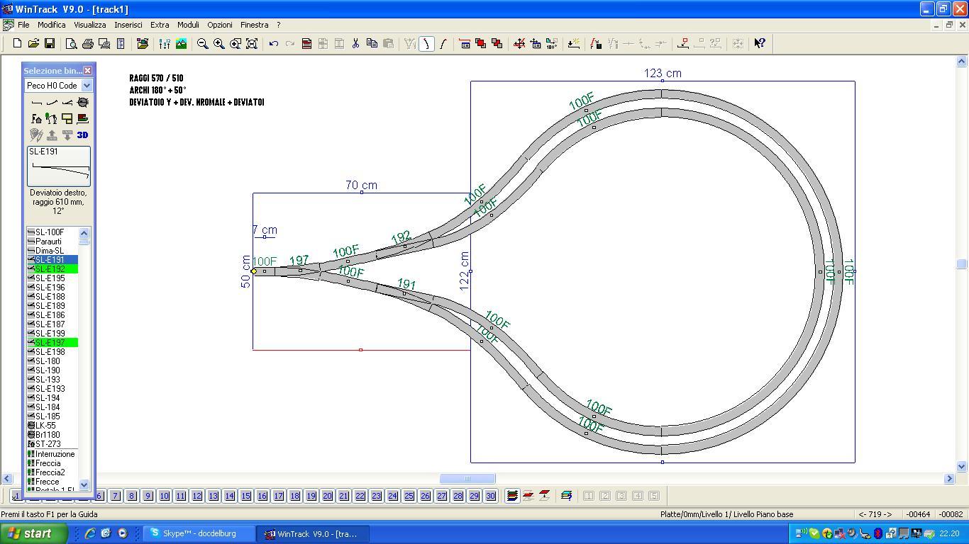

Fausto, fatico a dare una spiegazione logica.
Facciamo finta che il cappio non esista.
Avresti una situazione di questo tipo.
118,11 KB
Mi dici se tutto funziona correttamente?
Perchè almeno capiamo se è il cappio il problema o se c'è qualche collegamento sbagliato fuori dal cappio.

Cerco di spiegarmi meglio in ordine ai collegamenti.
I binari prendi corrente inizialmente erano 10.
Ora però per alimentare il tracciato ce ne sono rimasti solamente 7 e sono tutti collegati con la stessa polarità ( più precisamente, 6 che alimentano il tracciato vero e proprio e uno che alimenta il tronchino di programmazione).
Gli altri 3 ( quello situato a nord prima dello scambio e due che sono quelli paralleli nell'elicoidale) che prima di creare il cappio avevo dovuto collegare invertendo i cavetti perchè provocavano corto, non sono più come prendi corrente del tracciato, ma sono diventati semplici binari di transito ( due perchè completamente scollegati dalla linea elettrica e uno che serve ad alimentare eslusivamente il cappio tramite il Lenz).
Riassumo: escludendo il cappio che ha un suo esclusivo binario prendi corrente di alimentazione, l'impianto elettrico del tracciato comprende solo 7 binari prendi corrente assolutamente collegati tutti con la stessa polarità e, se uso tutti i nove scambi, mando i locomotori che ho, compreso l'ultimo acquistato, dovunque e senza problemi, discorso del cappio a parte.
Fausto

Ciao Fausto, io ho sia LK 100 che 200. Ho usato solo LK 100 in un modulo di ritorno che illustro sotto. Il LK 100 è posizionato sotto una delle due parti più grandi e alimenta i due grossi anelli fino alla loro sezione in corrispondenza del modulo più piccolo con i 3 deviatoi.
143,41 KB
188,85 KB
158,34 KB
Ho preso LK 100 usato su ebay in Germania, senza istruzioni e l'ho semplicemente montato come vedi. Ho provato anche a smanettare sul regolatore esistente senza notare grandi differenze di funzionamento.
Su questo cappio ci passa di tutto durante le manifestazioni e talvolta (raramente in verità) succede che qualche convoglio crei cortocircuito.
Tutto questo per dire che puoi fare tutte le prove che vuoi tranquillamente che non c'è nulla da bruciare o rovinare.
