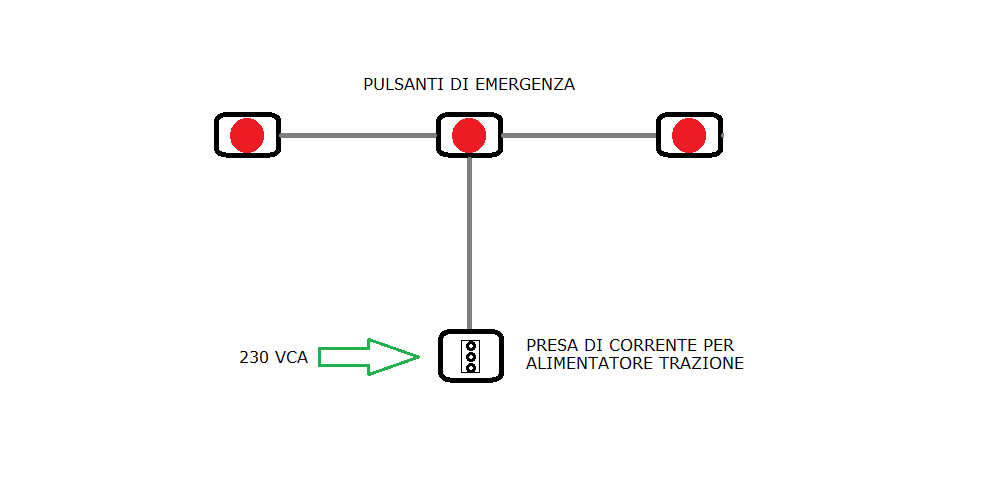

La soluzione più pratica, secondo me è quella postata da Rolando e Roberto, cioè quella di togliere l'alimentazione al trafo o i trafo trazione tramite pulsanti distribuiti in punti strategici dell'impianto.
Bisognerebbe studiare un sistema modulare che sia semplice, magari con un cavo guainato 3x1,5mm e delle scatole che contengono un pulsante a fungo da distribuire lungo tutto il tracciato che si colleghino tra loro con comuni spine da 10 Ampere.
Pulsanti di emergenza:
10,8 KB
10,8 KB
Esatto. Collegate in serie, con contatto NC, sarà sufficiente premere un fungo qualsiasi che interrompe l'alimentazione alla trazione di tutto il modulare, togliendo il 220 volts all'alimentatore/alimentatori collegati in parallelo.
Poi c'è comunque da eseguire le manovre di ripartenza... retromarce, etc. Ma la pressione del fungo determinerà l'arresto immediato.

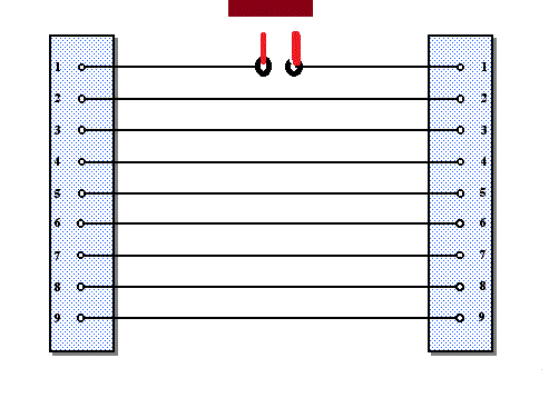

Per capirsi, una cosa tipo questa (che non ha 15 poli, e l'interruzione l'ho fatta al primo collegamento per far prima (oggi sono vagabondo più del solito [:I])
7,17 KB
un contatto a fungo collegato magari con un cavo spiralato alle 2 piazzole, ed un paio di fascette per fissarli dove possano essere a portata di mano.
