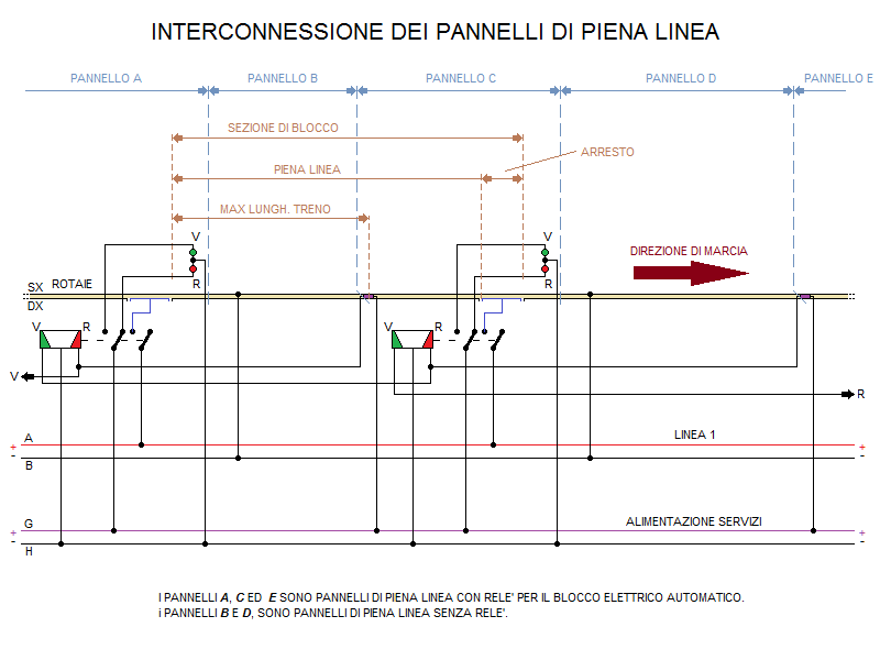

Domanda: si può anche prevedere, per es. nel modulo piena linea (probabilmente il più realizzato...), il cavo con connessioni 15 poli come da schema connettori visto sopra che attraversa (sotto) l'intero modulo, con l'estrapolazione dei fili corrispondenti il collegamento delle 4 rotaie? (pin 3 - 2 - 6 - 5)
Magari mi avevi già risposto :cool: :cool: [:I]
Ciao Riccardo, si può fare benissimo, non è necessario per forza usare la scheda. Tanto alla fine non cambia nulla perchè come dici usi il cavo come bus delle alimentazioni anzichè la scheda (che alla fine è un bus) e prelevi solo i poli che ti interessano. io però abbonderei e preleverei anche i poli della linea secondaria (7 e 8), giusto pechè ci sono e potrebbero servire in futuro per qualsiasi altra applicazione. Basta portarli ad un connettore sotto il pannello.
Vorrei fare una precisazione in merito allo schema "piena linea" che a questo punto è doverosa.
Vista la particolare conformazione dello schema a norme NEM in generale, ci sono delle logiche da rispettare nell'assemblaggio tra i vari moduli, altrimenti usando solo il circuito elettrico di un modulo piena linea, l'impianto non funzionerà.
Cioè se si tenta di collegare tra loro 2 o più moduli di piena linea ed un modulo di alimentazione, i treni non si muoveranno mai. Questo si può intuire osservando lo schema del modulo alimentazioni e blocco elettrico. Tradotto vuol dire che il o i trasformatori non sono collegati direttamente ai poli 3-2 e 6-5, ma ai poli 1-3 e 6-4.
Colui che "chiude il circuito" è il pannello del blocco elettrico attraverso il circuito del relè di blocco, cioè collega i poli 1 e 4 con rispettivamente i poli 2 e 5.
Ovviamente si può temporaneamente ovviare a questo inconveniente inserendo dei cavallotti provvisori che potranno essere tolti nel momento che verranno pronti i moduli col blocco elettrico.
In questo schema semplificato si può vedere come andrebbe concepito l'insieme dei moduli linea e blocco alternandoli.
Qui è evidenziato il funzionamento del blocco su un unico binario dove tra un modulo di blocco e l'altro deve esserci minimo un modulo di linea.

Per un modulo di piena linea la tua proposta di usare un cavo tagliato è ottima e pratica.
Cosa non ti è chiaro?
La mia preoccupazione è quella che all'inizio, quando ci troveremo ad assemblare 4 o 5 moduli, dovranno essere apportate poche modifiche al circuito,
perchè coi soli moduli di piena linea non funzionerà.
Ma quando ci saranno anche quelli di blocco andrà tutto a posto.
Spero che per allora qualche modulo di blocco verrà realizzato, ne bastano due per chiudere il circuito.
Se realizziamo qualche modulo di piena linea, basta qualche cavallotto e vedrai chei treni circolano anche con tre pannelli.
L'importante è rispettare le connessioni dello schema elettrico e usare delle morsettiere, altrimenti la compatibilità va a farsi benedire e non si riesce a fare eventuali cablaggi di adattamento.
Per ora pensiamolo come un circuito sperimentale per cercare il giusto equilibrio.
Per le prime prove dovrai portare un estintore, occhiali protettivi e guanti in gomma per alta tensione :wink:

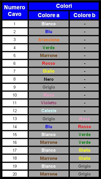

L'uso dei cavi multicolore è sicuramante un'ottima idea e personalmente sono favorevole ad una standardizzazione in questo senso.
Inserire nelle norme una codifica dei colori ci permette di dare chiare indicazioni in merito, anche perchè un cavo multicolore è meglio di uno numerato. Anche se poi non vi è molta differenza se uno conosce lo schema :wink:
Francamente non so se questa sia la soluzione per risolvere eventuali problemi legati alle connessioni.
Per esperienza so che fino a quando un circuito non è più che collaudato bene non si potrà mai essere certi che esso funzionerà al meglio.
E visto che ogniuno di noi ne realizzerà uno e visto anche che abitiamo a diversi Km di distanza, prevedo un bel lavoro di adattamento nella
prima sessione di incontro che faremo.
Se la devo dire tutta io lo trovo molto stimolante e produttivo, anche se purtroppo un po' complicato.
Servirebbe almeno un tester per le misure di corrente standard, Volt, Ampere e Ohm.
Altri ammeniccoli non sevono.
Tornando ai cavi, dipende da quello che si riesce a trovare al dettaglio.
Nel mio caso ho trovato una trecciola composta da 12 fili colorati venduta al metro nei negozi di componenti elettronici
a circa 4 euro al metro.
La condotta del nostro modulare prevede 15 poli. Tuttavia, ci sono 3 poli che per ora non utilizziamo:
- polo 15: non usato;
- polo 7 e polo 8: linea secondaria che per ora non è usata.
Quindi con i 12 rimanenti già si può dare uno schema dei colori di questo tipo:
15,92 KB
Dal polo 1 al 12 i colori sono uniformi, dal 13 al 15 invece sono bicolori.
I rimanenti 5 (16-20) sono inutilizzati.
Altra soluzione sarebbere quella nell'acquistare cavi in rete completi e da 15 poli in matasse da 100 piedi (30 metri) ma hanno un costo di circa 75 euro.
In questo caso si potrebbe fare un acquisto solidale e dividere la spesa tra gli realizzatori del modulare.
Per i primi 12 poli possiamo usare lo schema sopra, altre soluzioni benvengano :grin:
Edgardo

Quello che decidete va bene, basta che non cambiate l'abbinamento colore del cavo 14 :cool: :cool: :cool: :cool: :cool:
Messaggi: 5300
Re: connessioni
#58 Messaggio da Edgardo_Rosatti »
:grin: :grin: :grin: :grin: :grin: :grin:
Messaggi: 23909
Re: connessioni
#59 Messaggio da Andrea »
... basta che non cambiate l'abbinamento colore del cavo 14 :cool: :cool: :cool: :cool: :cool:
Se è per questo, noto con dispiacere che manca l'abbinamento nero e azzurro...
Edgardo una domanda banale.
Ma i due fili che danno corrente ai binari, di che colore dovrebbero essere?
Messaggi: 5300
Re: connessioni
#60 Messaggio da Edgardo_Rosatti »
Io no so più come fare.
A parte che mi fate scompisciare coi vostri intrufolamenti colorati e calcistici, mi viene in mente solo il Militello :twisted: :wink: :geek: [:I] :grin:
Ma va bene così, un filo nero ed uno azzurro andrebbero bene :grin: :grin: :grin: :grin: per i poli di alimentazione della linea...
Ciao neh!
Edgardo

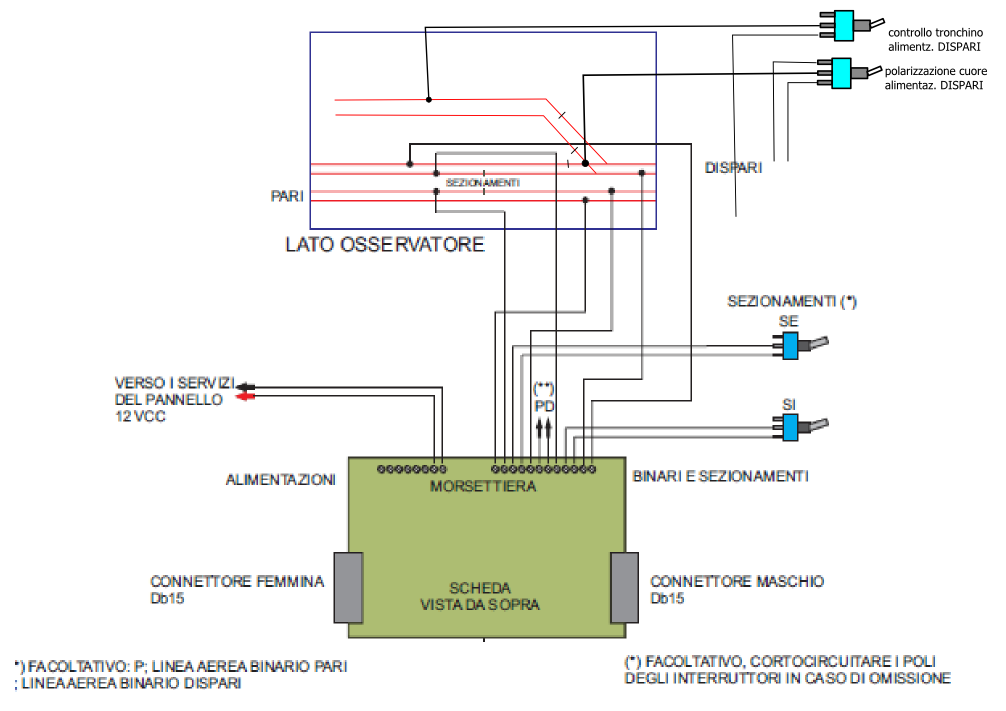

Per gli interruttori SE ed SI (facoltativi) l'ideale sarebbe una posizione nascosta sottoplancia, in quanto servono solo per sezionare le linee nel caso vengano utilizzati
più alimentatori di trazione. Quindi non sono parte della plancia di comando e verranno usati nei rari casi di una riconfigurazione dell'intero impianto.
Nella configurazione attuale del modulare, abbiamo 6 blocchi che possono ospitare un massimo di 5 treni.
Prevedendo per ora un unico alimentatore di potenza per la trazione dei treni, tutti i suddetti interruttori dei pannelli di piena linea dovranno essere in posizione chiusa.
In questo modo avremo il modulare collegato elettricamente come se fosse un osso di cane gigante.
Blocco elettico:
Per chi ha un pannello con blocco elettrico, gli interruttori SE ed SI hanno un funzionamento differente dalla piena linea e permetteranno di escludere le funzioni di blocco in caso di necessità, trasformando così il pannello di blocco in uno di piena linea.
Per un regolare funzionamento del blocco elettrico dovranno essere in posizione aperta.
Diverso è il posizionamento di tutti i comandi relativi ai servizi del pannello, come scambi, luci, alimentazioni indipendenti del tracciato, sezionamenti, ecc.
In questo caso non c'è una regola vera e propria.
Ergo, se si hanno pochi comandi è possibile inserirli direttamente sul lato NORD del pannello, cioè sulla fiancata più lunga rivolta verso l'interno del modulare.
Magari predisponendo una sede apposita. Se i comandi non sono molti si riesce ad avere un buon compromesso.
Nel caso di pannelli come per es. quello del deposito di Giuseppe, vi sono molti cablaggi e potrebbe essere necessario adottare una soluzione con plancia esterna.
Dico potrebbe, perchè qui si entra in un campo dove ognuno sceglie soluzioni in base alle sue esigenze.
(continua)

Collegamenti della scheda del blocco elettrico con uno o due pannelli:
Per un pannello:
Collegamento_blocco_0.pdf (16,32 KB).
Per due pannelli in configurazione asimmetrica:
Collegamento_blocco.pdf (17,65 KB)
IL file per un pannello va bene per i moduli di Andrea ed il mio (modulo singolo).
Il secondo file è previsto per le connessioni elettriche del modulo montano di Carlo R. con due pannelli (devo concordare la posizione dei sezionamenti).
