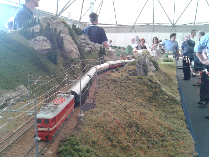

La posizione asimmetrica dei binari nel modulare Gas TT crea di fatto un uso univoco dei moduli curvi a seconda di come sono costruiti; o solo a uscire (verso il pubblico) o solo a rientrare (verso gli operatori).
Ho raccomandato a Roberto (che per questo un pò mi odia :wink: ) di scenografare i "Vigneti di San Martino" in modo che non ci sia un solo lato per il pubblico, ma che possa essere ugualmente apprezzato da entrambe i lati.
Stessa raccomandazione mi sento di fare ad Andrea nel completare il modulo "la vecchia torre".
Altri moduli, come il "faro di Caprazoppa" hanno un tale impatto scenografico che potranno avere un solo lato espositivo.
Spero che anche Carlo, nel completare la mia base di modulo curvo, presti attenzione a questa mia raccomandazione.
Tutto questo per due motivi essenziali:
1) capita più spesso del previsto che una consistente parte di pubblico si ritrovi ad ammirare il modulare dal lato operatori (vedi appunto a Novegro 2013) e non solo da quello canonico.
2) in questo modo i moduli curvi "bifrontali" posso essere utilizzati in entrambe i versi (ad uscire o rientrare) con il semplice utilizzo di due moduli appositi di seguito illustrati.
Gli spazi che saranno via via concessi allo sviluppo del modulare in occasione di manifestazioni potrebbero richiedere geometrie per ora non considerate. Di qui l'importanza di poter gestire i pochi moduli curvi nei modi più appropriati senza sottostare all'impostazione originaria.

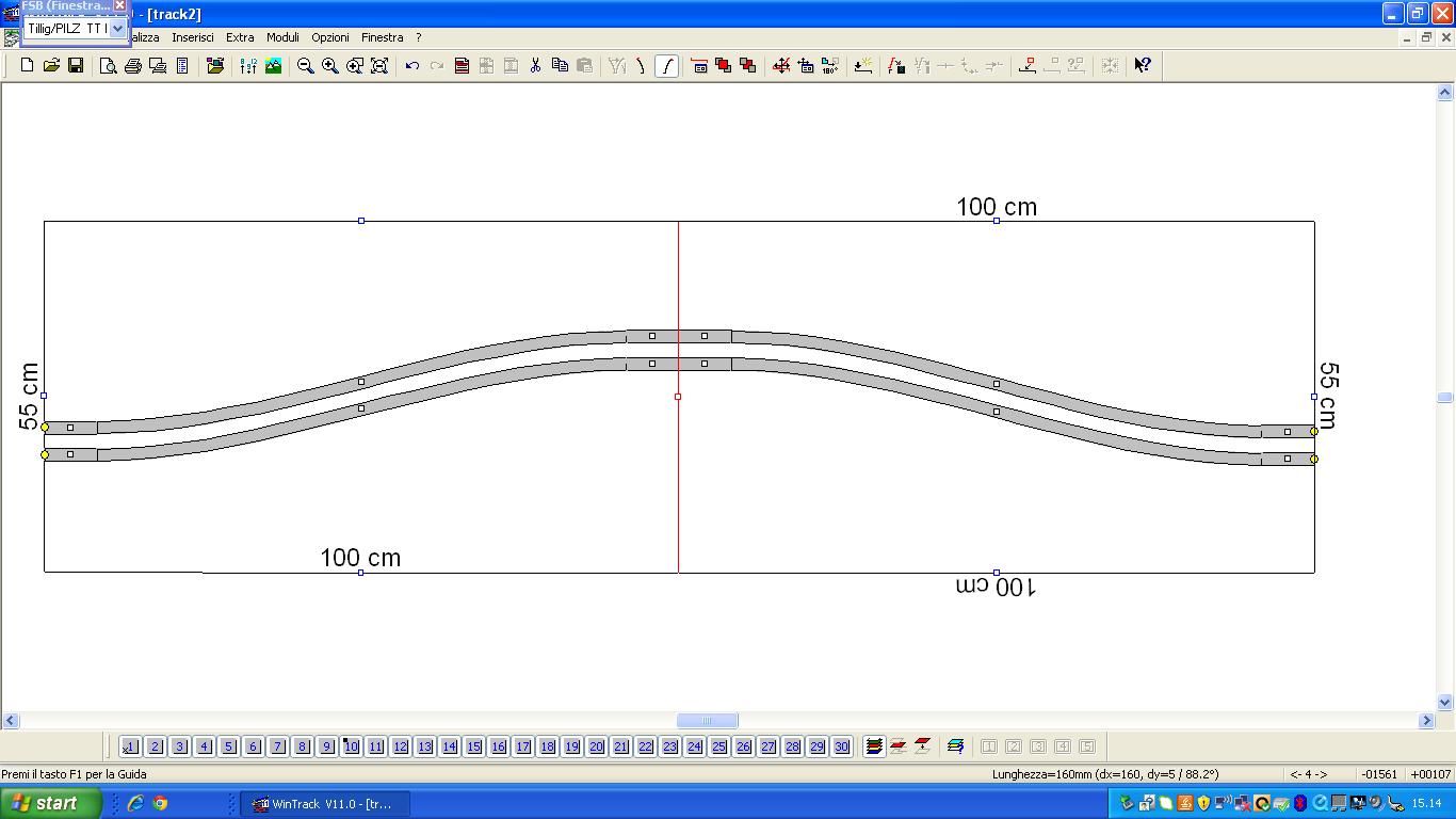

I moduli di cui parlavo prima sarebbero questi:
101,74 KB
Si tratta di due moduli da 1 metro di lunghezza e testate invertite alle estremità. Possono essere scenografati a semplice verde e possono essere usati così come sono come semplici moduli di piena linea ad andamento sinuoso.
Nel caso servisse usare un modulo curvo in senso contrario all'orientamento originario, basterebbe inserire tali modulo curvo tra questi due moduli.
In pratica i binari passerebbero da esterni ad interni solo per permettere un uso inverso del senso della curva riportando poi i binari nella giusta posizione subito dopo.
Che ne pensate?

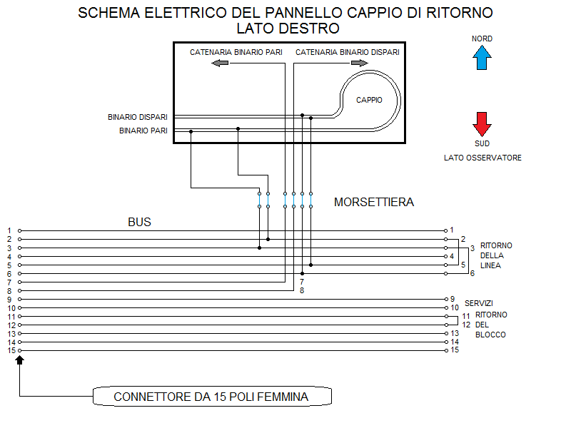

Stavo riflettendo mentre mettevo mano allo schema, che per come è concepito attualmente il nostro modulare, cioè coi cappi di ritorno, il problema in realtà non sussiste, in quanto abbiamo si due linee ferroviarie, ma è come se fosse una sola linea proprio per la presenza dei cappi.
Cioè abbiamo che la rotaia destra di un binario è sempre collegata alla rotaia destra del binario adiacente (in relazione al senso di marcia), idem per la sinistra e anche capovolgendo il modulo il collegamento non cambia, in quanto i cappi mettono in comunicazione le due linee.
Diverso è il discorso se un domani decidessimo di utilizzare due trasformatori e gestire le due linee in modo indipendente. Qui si che dovremo inserire un sistema per dare alle rotaie la giusta alimentazione.
Per il blocco, anche se il modulo di linea ne è privo ha comunque i fili passanti (poli 11 e 12) che svolgerebbero comunque la loro funzione, in quanto la scheda è sempre collegata alla condotta nello stesso modo.
Schema del cappio destro:
Dallo schema del cappio si può notare come sono messe in comunicazione le linee della condotta che alimentano le rotaie di corsa:
- il polo 2 con il 5, rotaia interna o destra;
- il polo 3 con il 6, rotaia esterna o sinistra;
101,74 KB
Che ne pensate?
[/quote]
Sono uguali a quelli dei "Monti della Luna" che ho costruito proprio invertendo il senso delle testate e della lunghezza di 1 metro, con la differenza che nei miei la scenografia è univoca:
460,48 KB
Nel thread dedicato alla loro costruzione, avevo già sollevato l'intenzione di fare una curva bifrontale portando i binari al centro del modulo con due minimoduli da 50 cm. di lunghezza (in questo caso la lunghezza di un metro mi sembra eccessiva) per avere la possibilità di ottenere perfettamente al centro del modulo i binari; in questo modo si avrebbe la possibilità di utilizzare la curva sia lato pubblico che lato operatore ottenendo così la perfetta specularità del paesaggio, nel caso specifico, avevo pensato ad un ponte in curva..... :smile:

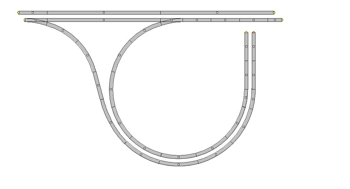

L'idea mi è venuta a Novegro......creare un bivio con un elicoidale per scendere ad una quota di -10 cm. per transitare al di sotto dei moduli e presentare una llinea anteriore più bassa, unita a pacchetto ai moduli di altezza standard, onde ottenere un cambio di livello, così da dare una giustificazione ai moduli con ambientazione marina, ottenendo anche un aspetto prospettico notevole al fine di evitare di porre alla stessa quota moduli montani o di campagna con quelli marini....
Gli attuali moduli portati a Novegro fungerebbero da fondale a quelli posti anteriormente.......per ora sono solamente al bivio, che per motivi di collegamenti elettri e di attraversamento di una linea, sarà sul solo binario interno..... :wink:

[:I]....so di essere in OT, solo per darti un'idea Mauro:
15,83 KB
...credo che nell'incrocio sorgano i problemi citato nell'altro post......

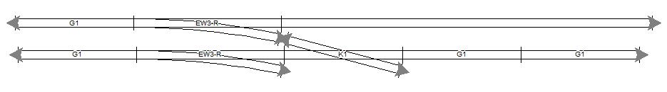

Non hai pensato di fare un doppio bivio solo sulla linea interna? Il convoglio prende la deviata, percorre tutto il tratto in basso (in fondo ci sarà un cappio di ritorno), torna indietro e rientra sempre sul binario interno; nessun attraversamento.....
Intendo questo...
