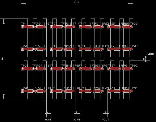

Sul fronte delle solette in vetronite fotoincisa mi sono deciso e dopo un consulto con gli amici del sol levante ho effettuato l'ordine per realizzarne 80 in scala TT (10 pannelli da 8 solette), sufficienti per 20 moduli. Il preventivo compreso il "tooling" e la spedizione DHL è di circa 75 euro.
Il costo per 4 solette risulterebbe così di 3,75 euro.
Per ora ho scartato l'idea di realizzarle accoppiate per risparmiare sul materiale, qui il layout del progetto:
Pannello da 8 solette:
9,42 KB
Il pannello misura 61,2x44 millimetri e rispetto alla prima versione vede le 8 solette separate da uno spazio di 2 millimetri per la fresatura VCUT necessaria per poterle separare tramite spezzamento o taglio.
Inoltre, le piste in rame sono separate in corrispondenza della traversina centrale per realizzare eventualmente dei sezionamenti elettrici tramite binari flessibili.
L'idea è quella di fresare anche l'interno delle solette così da avere le tre traversine visibili, tuttavia tale fresatura, negli spigoli interni risulterà arrotondata.

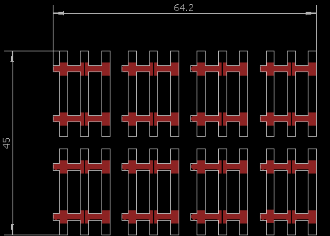

Il service mi ha dato l'ok per la realizzazione del progetto e a breve dovrebbero arrivarmi i pcb con le solette che ho dovuto variare leggermente.
Il VCUT per la separazione dei pezzi deve essere di 3 mm e non 2. Per la scheda di blocco andava bene da 2, mah!
Ho variato anche l'impronta di rame per saldare le rotaie in modo da avere una superficie più ampia.
Qui il nuovo layout:
SoleTTe:
3,66 KB
Appena possibile posterò qualche foto del risultato finale.

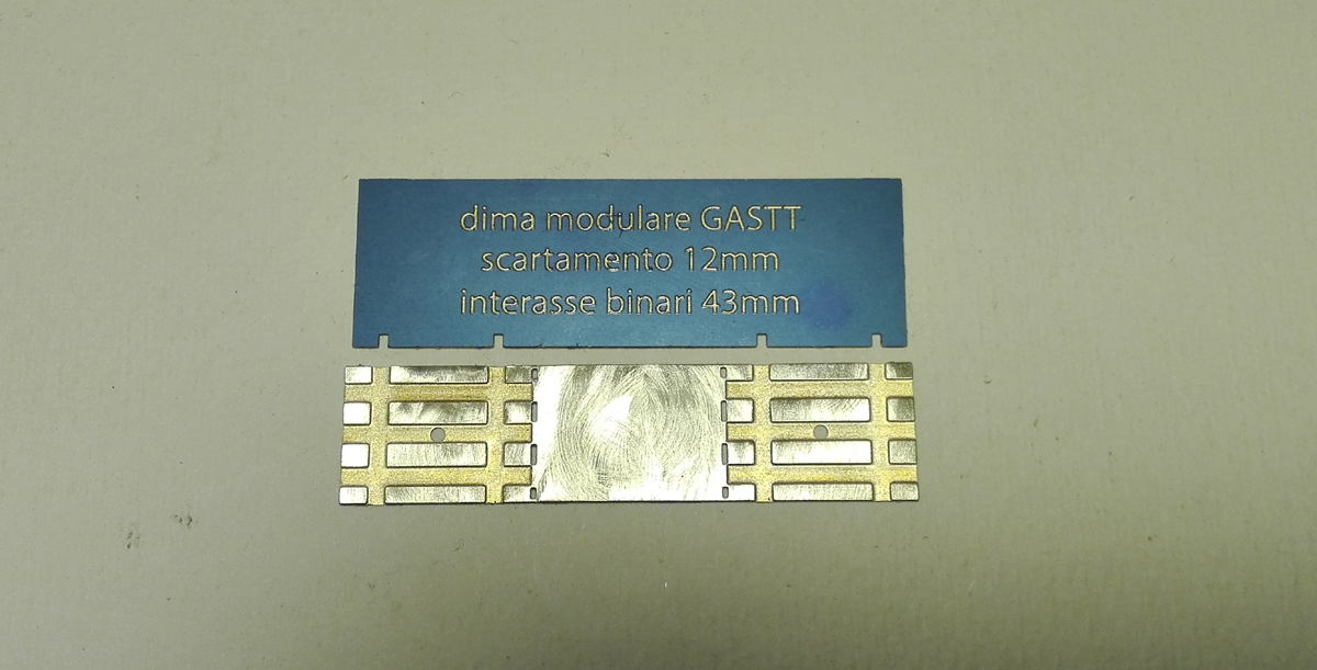

Mentre aspettiamo le solette dall'oriente, mi sono arrivate delle lastrine che avevo mandato a fotoincidere, e in un ritaglio ho inserito, per prova, le piastrine con l'impronta dei binari e una dima.
Con queste, si ottiene l'esatta posizione dei binari, l'esatta distanza di interbinario, non ci sono problemi di isolamento e le traversine restano quelle originali senza doverle colorare o mascherare.
Per risolvere il problema del diverso livello che c'è tra i binari e il terreno che li divide, ho fatto due linee tratteggiate.
Quando i binari saranno centrati e fissati sarà facile eliminare la parte centrale.
Non posso provarle ancora perché non ho spazio per tirare fuori i moduli, ma presto la situazione dovrebbe normalizzarsi e farò la prova pratica.

Direi che hai fatto un ottimo lavoro Giuseppe.
L'accoppiata dima e soletta consentirà un perfetto centraggio dei binari sulla testata.
Nel modulo stazione ho lasciato libere le ultime 5 traversine delle testate e potrò fare qualche esperimento.
Se hai fatto anche la lastra dei serramenti ti chiedo se puoi includere anche queste; per i dettagli ti invio un MP.

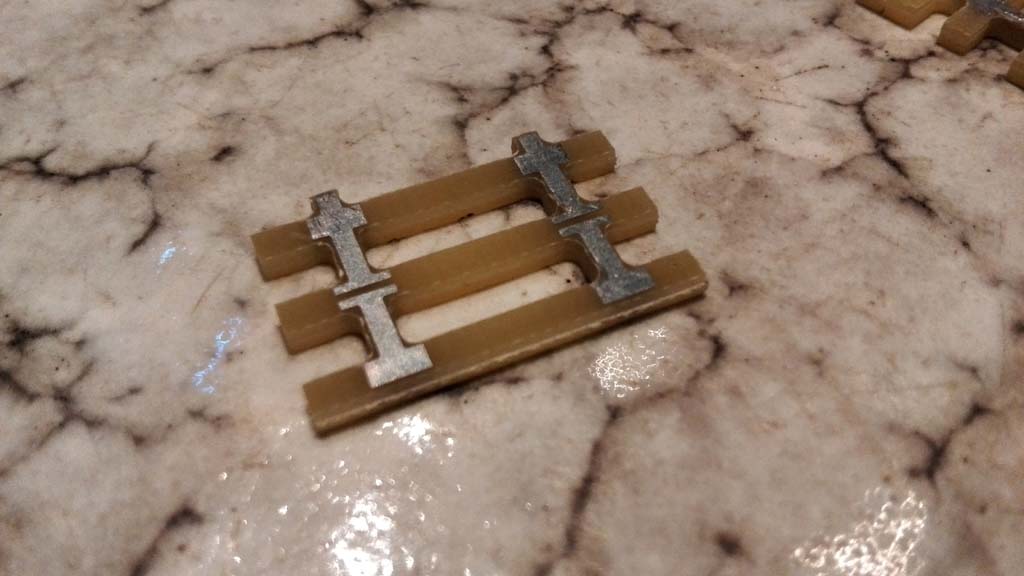

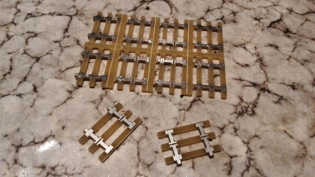

Oggi mi sono arrivate le solette da PCB CART. Ho avuto un po' il timore che il lavoro non venisse proprio come indendevo io.
Poi grazie alle foto postate da Carlo Rastelli che ho inviato al service come esempio e qualche modifica dell'ultimo minuto hanno realizzato un piccolo capolavoro.
Giudicate voi:
SoleTTe:
87,62 KB
SoleTTa:
72,28 KB
Notare l'interruzione delle piste che può servire per realizzare un sezionamento e il trattamento di prestagnatura.
E ancora soleTTa:
62,96 KB
I vari elementi si staccano con facilità tramite una pinzetta grazie al VCUT previsto nella lavorazione (le sottili fresature visibili nella prima foto).
Per il fissaggio sul piano della testata basterà del ciano o meglio del bicomponente epossidico.
Penso che se usate in abbinamento con le piastrine fotoincise realizzate da Giuseppe aumentino di molto la precisione del fissaggio binari sulle testate. Perlomeno così abbiamo eliminato le odiose viti.
Avendone fatte fare 80 posso metterle a disposizione per chiunque volesse usarle sul proprio modulo in costruzione.
Potete seguire la fase di montaggio nella sezione "moduli in fase di realizzazione/stazione secondaria" che aggiornerò presto.
Per chi intende sfruttare l'idea e realizzare tali solette per altre scale rimango a disposizione.
