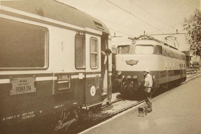

Ecco una foto di una E 447 che attende di essere agganciata ad un convoglio Intercity (allora di sola prima classe) a Firenze S.M.N.
53,67 KB
La locomotiva in foto ha una particolarità, infatti è dotata di accoppiatore 78 poli per telecomando da vettura semipilota. Alcune E 444/447 furono infatti dotate di telecomando per l'utilizzo con semipilota tipo MDVC. L'esperimento non ebbe seguito.
