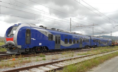

I mezzi, prodotti da Titagarh-Alder-Firema, sono degli elettrotreni monotensione 3 kVcc, classificati ETR 243.

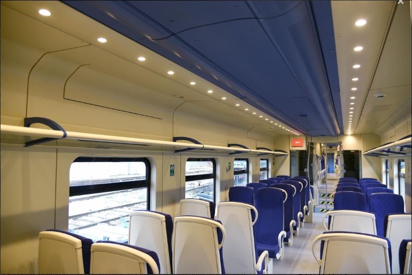

Ciascun elettrotreno si compone di due casse lunghe 25,445 metri, può ospitare fino a 140 passeggeri seduti, 146 in piedi ed è dotato di 4 porte a doppio battente per ciascun lato. Il pavimento è posto a 650 mm sul piano del ferro, a bordo sono disponibili la climatizzazione, videosorveglianza, 2 postazioni per diversamente abili e diffusione sonora.
I treni hanno quattro carrelli, due motorizzati e due portanti, con motorizzazione su entrambi gli assi dei carrelli posti al centro, mentre i carrelli di estremità sono folli (rodiggio 2B'o + B'o2). Ogni treno dispone di 4 motori asincroni trifase azionati da inverter, per un totale di 1600 kW di potenza continuativa e frenatura elettrica a recupero e reostatica. I treni raggiungono i 160 km/h e sono equipaggiati con sistema vigilante e SCMT.
Analoghi complessi circolano sulle linee EAV in Campania e precisamente sulla Benevento-Cancello-Napoli. Il mezzo preso a noleggio da Tper ha la stessa livrea di quelli EAV, con l'unica differenza di avere applicato il logo dell'operatore emiliano.
