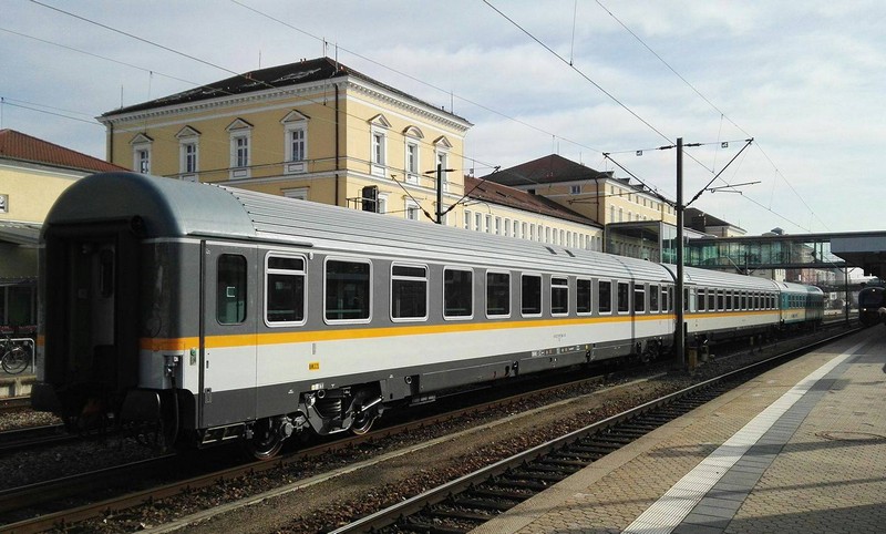

Un lotto di 29 vetture tipo Z è stato allestito, presso le officine Trenitalia di Verona, per l'invio in Germania alla azienda Netinera.
Netinera è una società del Gruppo Ferrovie dello Stato Italiane, che opera servizi ferroviari pendolari e a lunga percorrenza in Germania.
Le vetture saranno impiegate per espletare il servizio "Alex" (Allgäu Express) tra Monaco e Praga.
Le carrozze sono tutte vetture tipo Z ex-Trenitalia che non hanno ricevuto la trasformazione in vetture tipo IC901/270 e mantengono l'allestimento interno originale a compartimenti da sei posti. Le vetture hanno ricevuto la revisione completa e una nuova livrea caratterizzata da tonalità di grigio e giallo. Internamente, le vetture, sono state ricondizionate con sostituzione delle fodere dei sedili e mantenimento degli arredi originali.

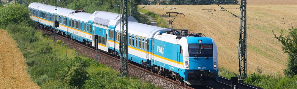

La notizia è confermata, sto cercandio informazioni più precise e tecniche sul locomotore trainante non sarà facile sapere, per ora ho trovato solo questo.
https://rail.cc/it/tipologia-treno/alex/158
Un saluto.
Trovata foto di un convoglio ALEX

I treni Alex vengono trazionati da macchine Siemens:
BR183 TAURUS ES64U4-G (noleggio)
BR223 ER20 EuroRunner (noleggio)
Nel dicembre 2017 al cambio orario termina la relazione in Allgäu e passa tutto a DB REGIO

Pare che, nel circolare in Germania, le vetture tipo Z in questione saranno limitate a 140 km/h.
In Germania, infatti, le sezioni di blocco hanno una lunghezza limitata a 1000 m, ma i treni sono dotati di freni di emergenza a pattini elettromagnetici. In Italia, detta tipologia di freno, non è utilizzata in ambito ferroviario e la corretta distanza per potere marciare in sicurezza si ottiene con sezioni di blocco più lunghe.
Le vetture tipo Z ex-Trenitalia inviate a Netinera, non sono dotate di freni con pattini elettromagnetici (anche se i carrelli hanno gli attacchi predisposti) e non ne saranno dotate.

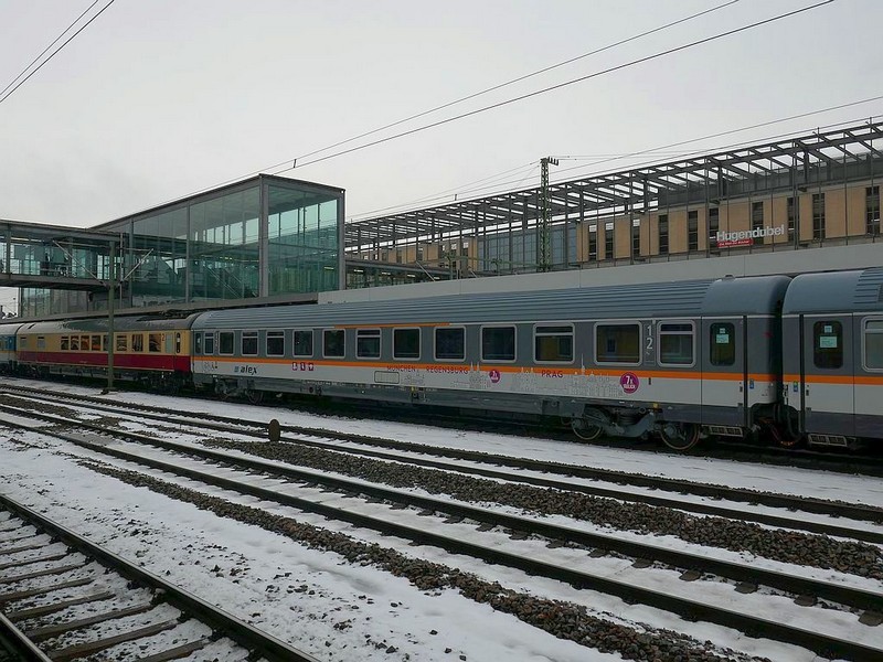

#19 Messaggio da Fabrizio »
In servizio con i treni "Alex" Die LanderBahn sulla relazione Monaco-Praga. Il detentore delle vetture è Die Länderbahn GmbH (VKM=DLB), un operatore tedesco che fa capo a Netinera.
Foto: http://666kb.com/i/dp5enmu5jdoe3ofzr.jpg
Fonte: forum ferrovie.info - situazione aggiornata dei rotabili italiani http://www.ferrovie.info/forum/viewtopi ... &start=810

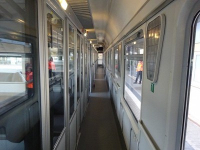

Un video con le vetture tipo Z ex Italia in servizio

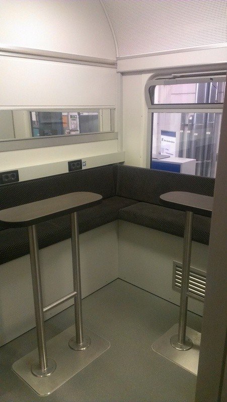

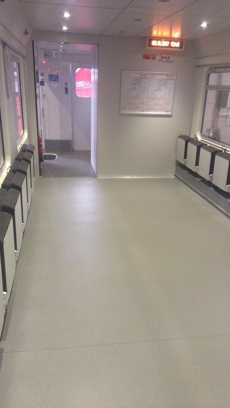

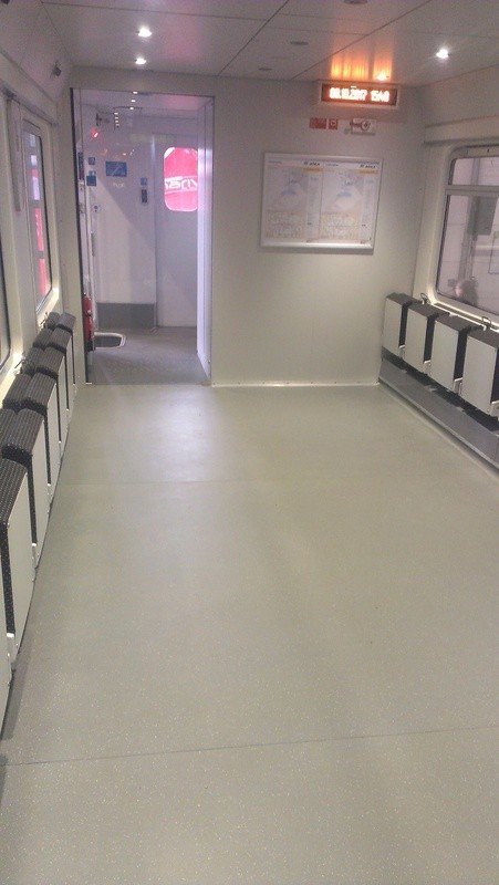

Su alcune vetture, eliminando una ritirata e alcuni scompartimenti, è stato ricavato uno spazio per trasporto bici, mentre uno scompartimento è stato attrezzato come punto di accoglienza a bordo con zona preparazione snack e bevande calde, punto informativo e vendita biglietti.
Da confermare invece alcune voci che parlano di problemi di guasti agli impianti di riscaldamento, dovuti alla insufficiente potenza degli stessi per i climi più rigidi. Potrebbe essere vero ma potrebbero anche essere problemi dovuti alle eccezionali condizioni di maltempo che hanno colpito la Germania a fine Gennaio. In quel caso i problemi hanno riguardato la totalità dei treni in circolazione, al punto si sospendere totalmente la circolazione dei treni a lunga percorrenza per alcuni giorni.
Area snack
Area snack
Corridoio
Corridoio

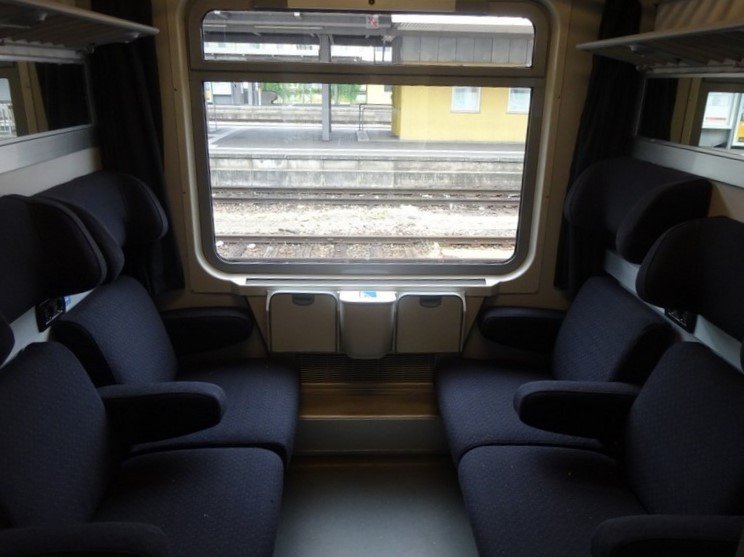

Interni di un compartimento di seconda classe
Dettagli area snack
Dettagli area snack

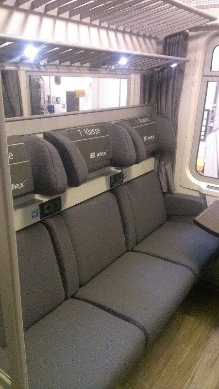

Compartimento di prima classe (6 posti)
Area biciclette
Area biciclette
