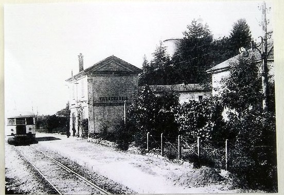

All’inizio degli anni ’30 del XX secolo, prima dell’avvento in Italia delle Littorine Fiat con motore a benzina, molte amministrazioni ferroviarie sperimentarono automotrici derivate molto spesso da progetti automobilistici, per questo chiamate “autobus su rotaie”.
245,92 KB

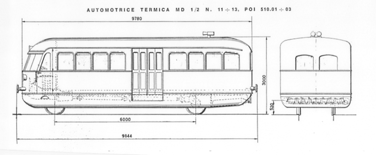

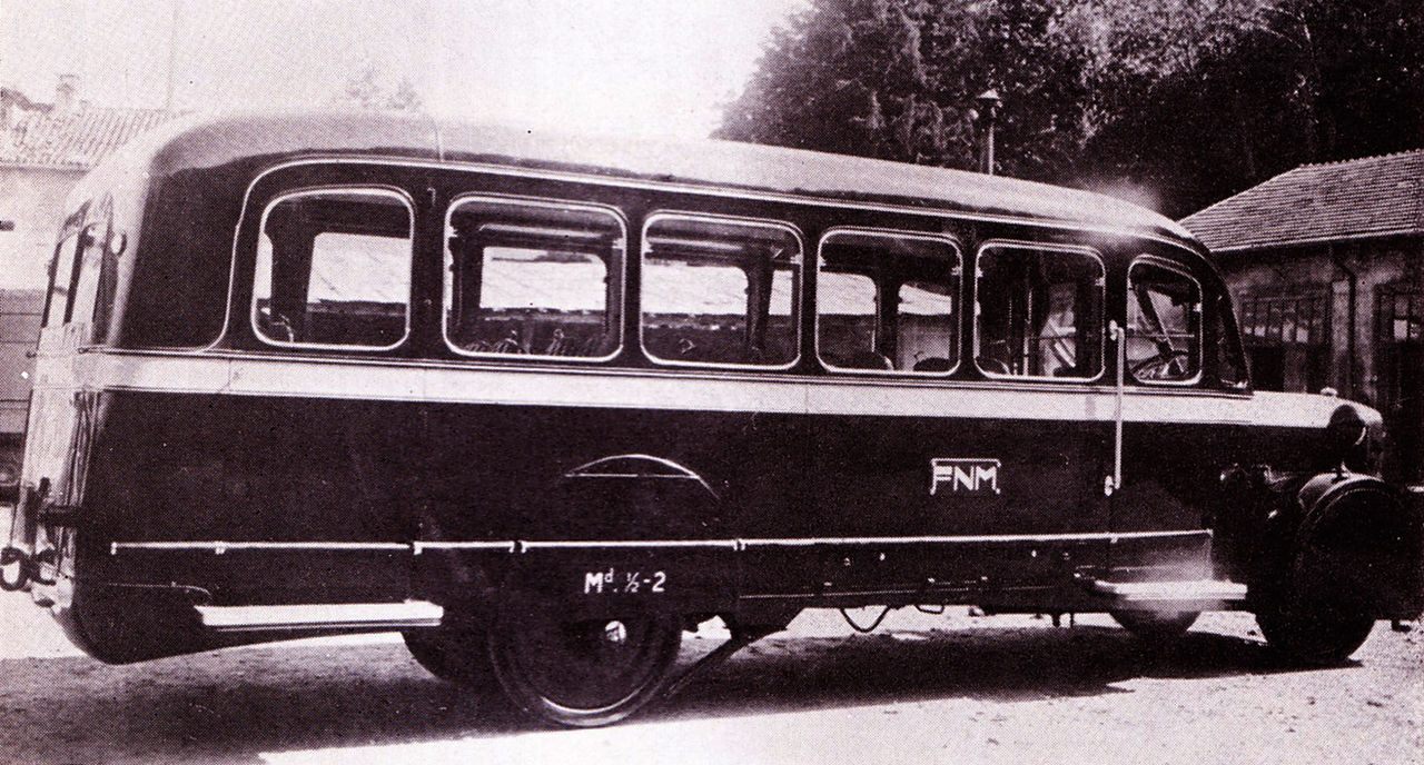

Fra le varie amministrazioni che condussero tali esperimenti vanno sicuramente nominate le FNM (Ferrovie Nord Milano) che nel 1933 commissionarono alle OM (Officine Meccaniche), di via Pompeo Leoni a Milano, la costruzione di 3 automotrici endotermiche a 2 assi ad aderenza parziale, unidirezionali.
223,04 KB

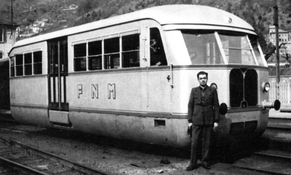

Le automotrici si presentavano con una cassa di tipo tondeggiante, bombata, con un'unica cabina di guida da un lato. La salita avveniva dal vestibolo, posto centralmente, al quale si accedeva tramite 2 porte (una per lato) a 4 ante, ad apertura elettropneumatica.
Il comando di apertura faceva scendere anche un gradino per facilitare all’utenza la salita. Al suo interno si trovavano 38 posti a sedere, più altri 4 strapuntini ribaltabili situati nel vestibolo.
Il motore era un OM-BUD a 6 cilindri in linea, alimentato a gasolio, dalla potenza continuativa di 135 Cv al regime di 1600 RPM ed era posto anteriormente, sopra il primo asse. La trasmissione era meccanica e si avvaleva di un cambio manuale a 4 velocità, più retromarcia, e si collegava all’assale posteriore, quello trattivo, tramite un lungo albero telescopico, diviso in 2 sezioni, con una serie di giunti cardanici. Le ruote erano a vela piena di diametro 850 mm.
Sul frontale trovava posto anche la griglia del grande radiatore, per il raffreddamento a liquido del motore.
La massima velocità si attestava sugli 80 Km/h, la massima comunque raggiungibile su tutta la rete FNM all’epoca.

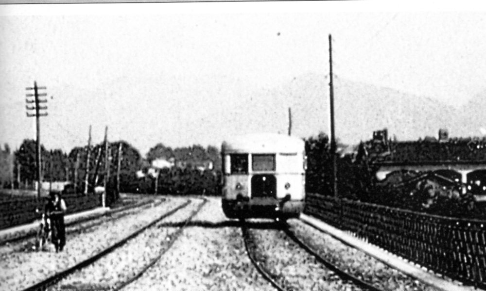

Vennero immatricolate da subito come Md 1/2 11 – 12 – 13 ed impiegate sulle relazioni non elettrificate a scarso traffico, come la linea della Valmorea e sulla Varese-Como. Condizione importante era che il capolinea avvenisse in una stazione dotata di piattaforma in quanto, come già detto erano unidirezionali, ovvero dotate di cambio automobilistico a quattro marce ma solo di una retromarcia per manovre e la cabina di guida da un solo lato. Non solo, il grande radiatore riusciva a scambiare calore solo se rivolto frontalmente al senso di marcia.

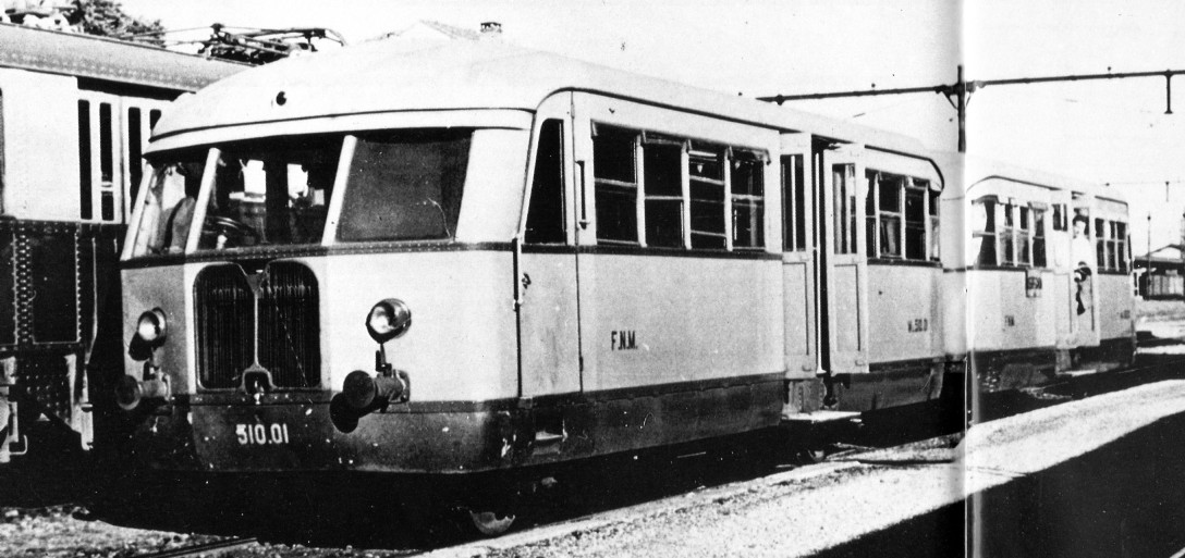

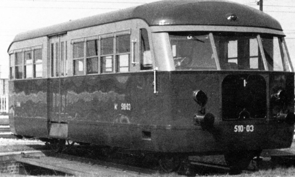

Nel 1937 vennero reimmatricolate come Md 510-01, 02 e 03 FNM ed andarono, un paio d’anni più tardi, ad aggiungersi alle tre automotrici Md 520-FNM (che nulla avevano a che fare in quanto erano automotrici ALn 556 serie 2000 di costruzione Breda).

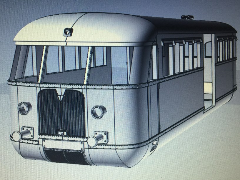

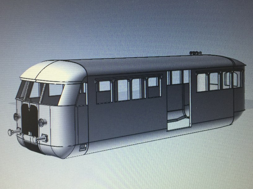

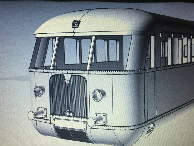

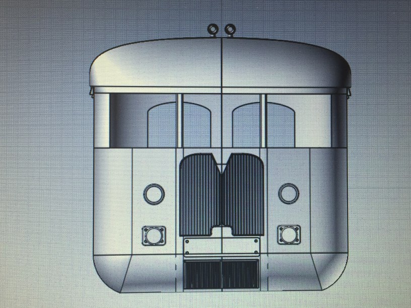

Con l'amico Leonardo del gruppo fermodellistico Mestre appassionato come me di scala LGB ci stiamo cimentando nella prossima realizzazione del modello.
Vi posto alcune foto dei disegni :
<font color="green"> - allegate immagini - </font id="green">
Stefano

Complimenti, niente male :wink: Massimiliano :cool:

Ottimo Stefano. Attendo gli sviluppi e, sopratutto, vedere il primo esemplare!
La Storia delle ferrovie italiane vive anche grazie ai modelli che riproduciamo. :wink:

Ottimo lavoro, Stefano. Se lo desideri, puoi aprire una apposita discussione sul lavoro che state facendo in area AUTOCOSTRUZIONI ed ELABORAZIONI ROTABILI oppure SCALA N e ALTRE SCALE
