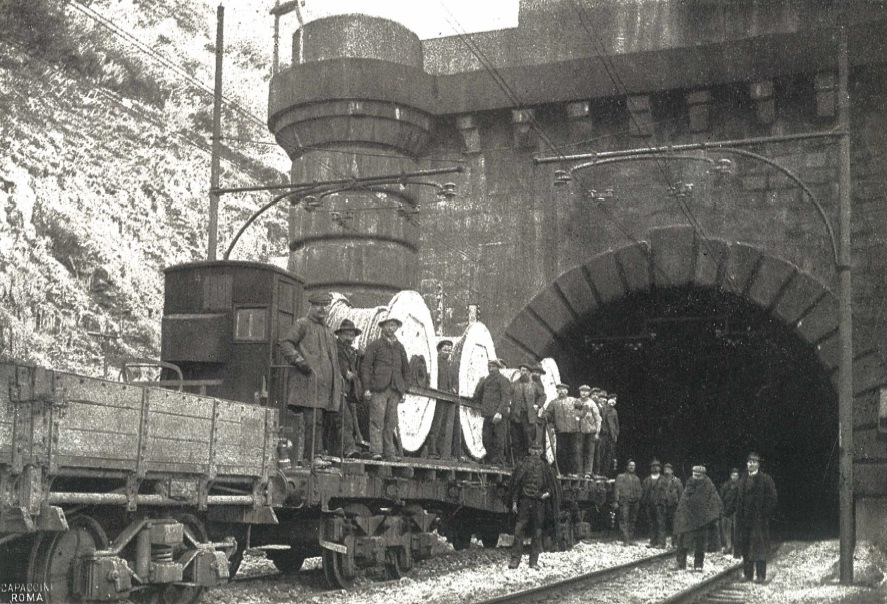

La linea, partendo da Torino Porta Nuova, fino a Bussoleno, ha una pendenza quasi irrisoria (circa 150 mt di salita) sui 44 Km da percorrere. Da Bussoleno inizia la rampa, la più acclive, fino a Salbertrand, 600 mt di dislivello, da percorrere in 22 Km, poi si addolcisce, ma rimane in salita fissa, del 1,8%, per i 25 km della rimanente linea, fino al traforo.
292,83 KB
<font color="red">Imbocco del tunnel del Frejus</font id="red">

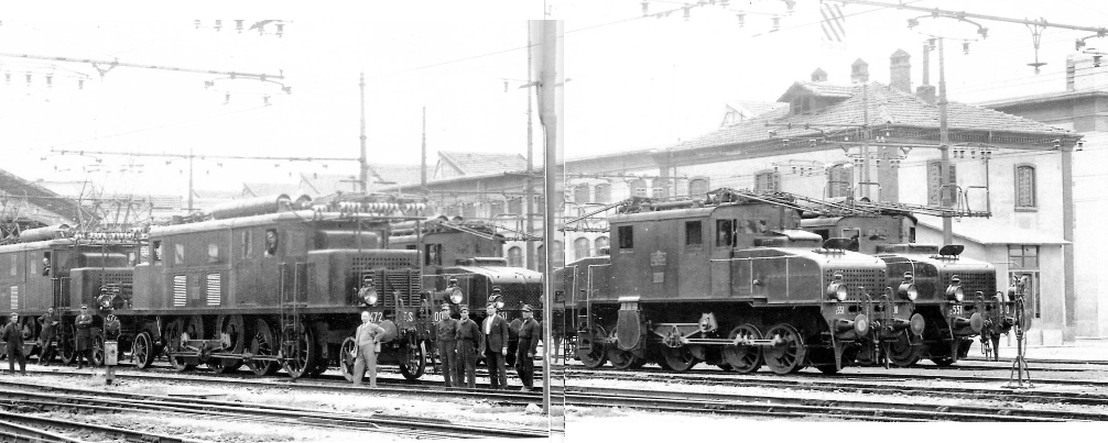

Per l’ottimizzazione dello sfruttamento delle locomotive, le FS pensarono di mettere in turno le locomotive più adatte al tipo di linea da affrontare.
Ragion per cui, a Bussoleno, le FS installarono il “cambio trazione” con ricorso alla doppia o tripla trazione all’inizio della rampa. Infatti, all’inizio degli anni ’20 del XX secolo i treni passeggeri più importanti, del peso di circa 380 Ton. arrivavano a Bussoleno trainati dalle E 331 in singola trazione, alla velocità di 75 Km/h. A Bussoleno venivano sostituite le locomotive a favore delle E 550 in doppia trazione (una in testa ed una in coda), per superare senza problemi la rampa di 58 Km che separava Bussoleno da Modane (Primo paese dopo il traforo, in territorio francese).
169,29 KB
<font color="red">Locomotiva elettrica trifase E 331</font id="red">

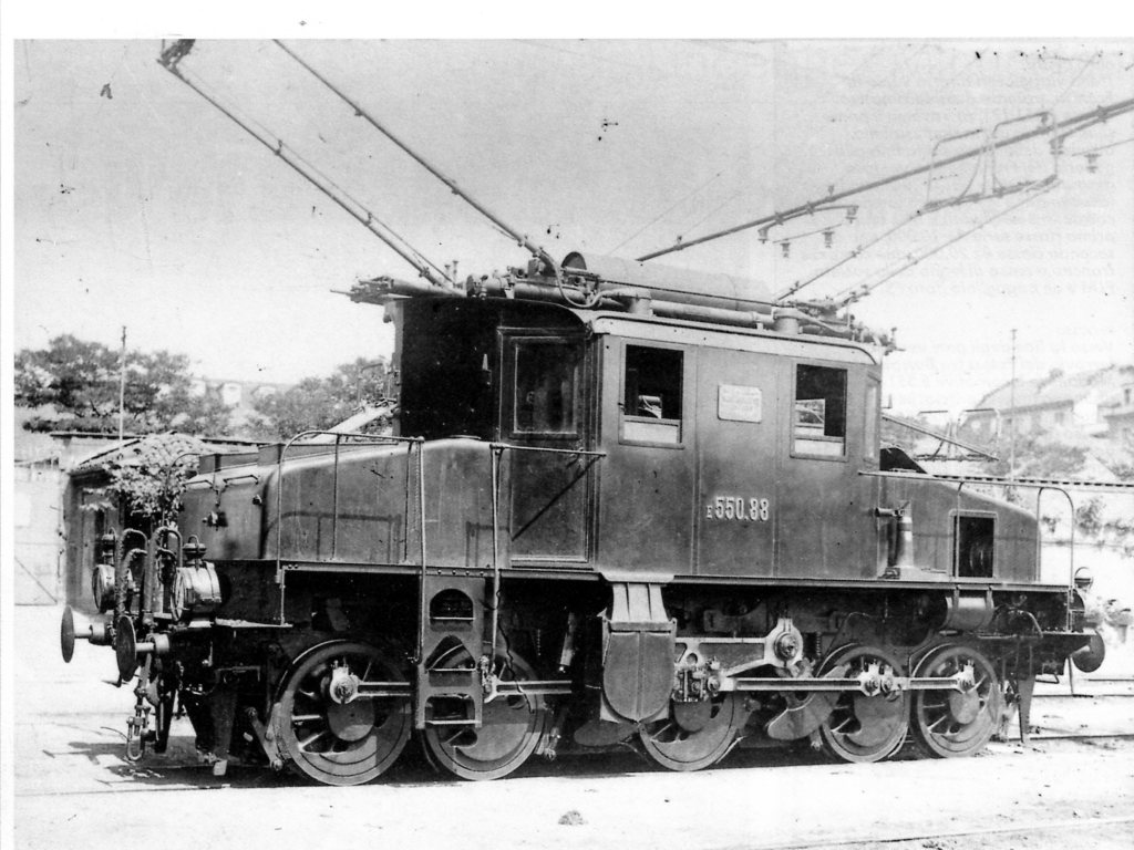

I treni merci, invece, arrivavano a Bussoleno (sempre da Torino) con le E 550 in singola trazione, qui venivano agganciate le locomotive di rinforzo in coda per la doppia trazione, talvolta anche tripla (se il treno era pesante, ma limitatamente alla tratta Bussoleno – Salbertrand) fino a Modane.
160,02 KB
<font color="red">Locomotiva elettrica trifase E 550-088</font id="red">

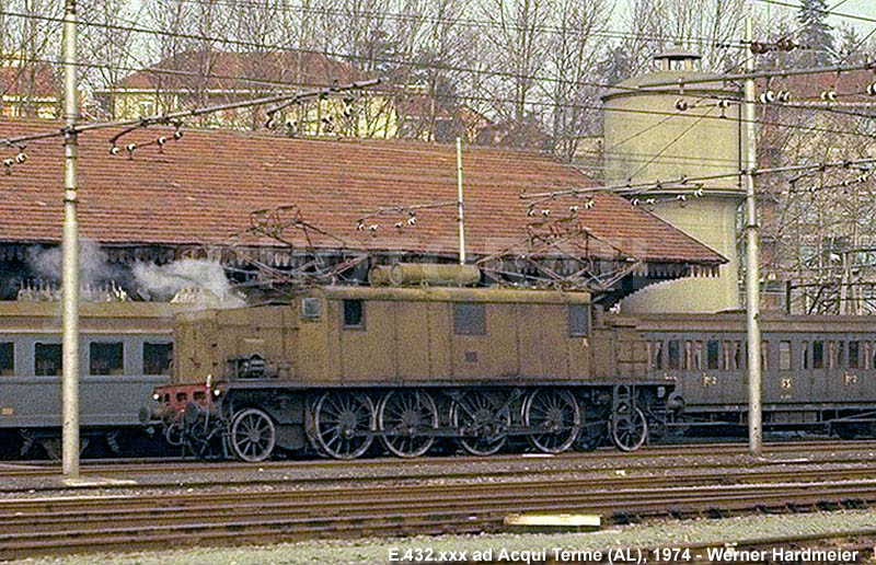

Verso la fine dello stesso decennio le E 550 vennero sostituite dalle più potenti E 551, mentre le E 331 lasciarono il passo alle nuove E 472 ed E 432.
167,94 KB
<font color="red">Locomotiva elettrica trifase E 551</font id="red">

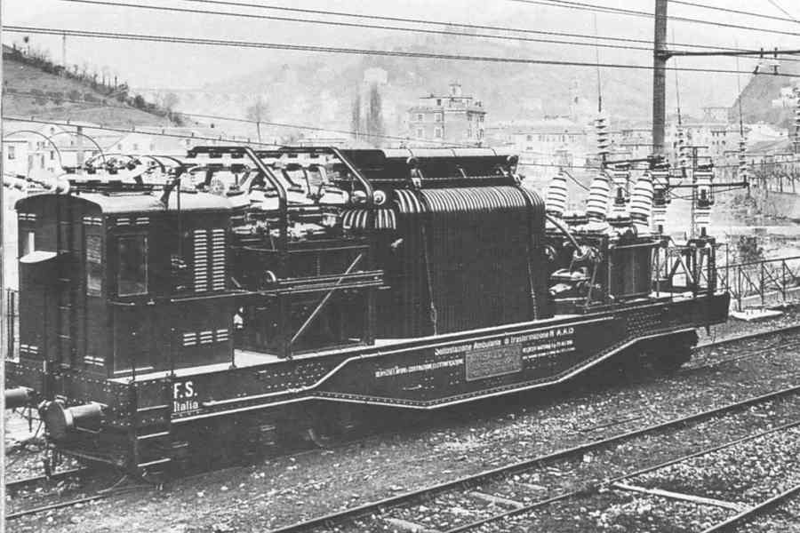

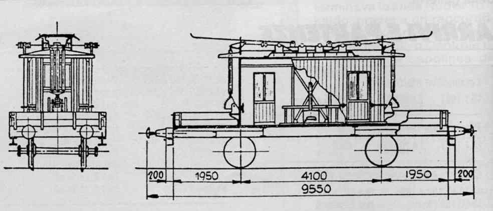

Una locomotiva E 550 aveva una potenza continuativa di 1500 Kw (circa 8800 ampere), che significava, in doppia trazione, un assorbimento elettrico di 3000 Kw (17600 ampere) , che arrivavano a 4500 Kw (26400 ampere) assorbiti in poche decine di metri se la trazione di rinforzo era una “tripla”.
Servivano sottostazioni elettriche che potessero fornire tanta potenza elettrica alla singola tratta percorsa dal treno, senza togliere potenza a tratte più distanti, ove transitavano altri treni. Si ricorse quindi alle sottostazioni elettriche ambulanti, per fornire potenza elettrica direttamente sul “luogo del bisogno”.
59,17 KB
<font color="red">Sottostazione elettrica ambulante trifase Ansaldo</font id="red">

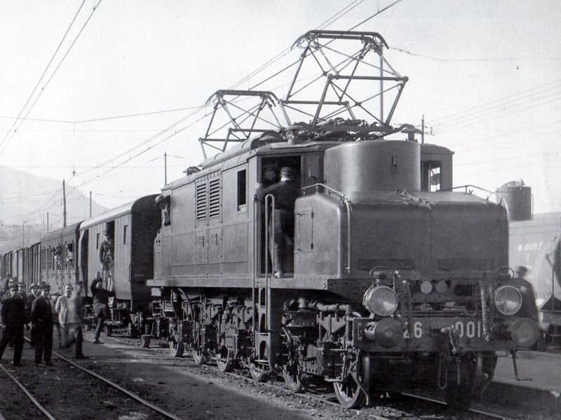

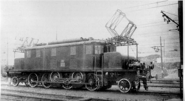

Nello stesso periodo, sulla linea Napoli – Foggia, nella tratta Foggia – Benevento ebbero inizio i primi test di trazione a corrente continua a 3000 volts.
102,02 KB
<font color="red">E 626-001 durante i test di trazione 3000 V - CC, nel 1928, a Benevento</font id="red">

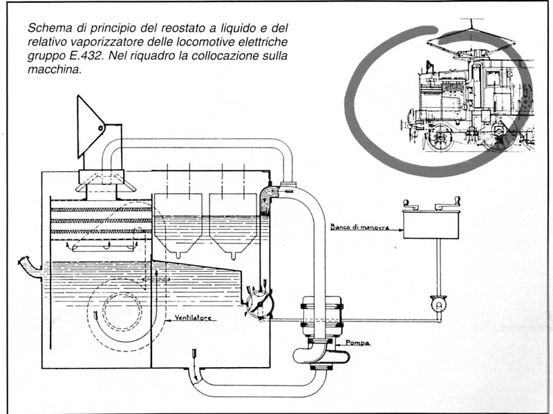

Un altro problema era causato dalla temperatura del liquido del reostato. La soluzione più fredda andava in basso al serbatoio, mentre quella più calda arrivava in alto. Sulle E 550 arrivava in ebollizione. L'evaporazione del liquido cambiava rapidamente la concentrazione della soluzione di soda, rendendo quasi impossibile al macchinista trovare la giusta resistenza. Soprattutto quando le E 550 dovevano fare anche da merci "raccoglitore", considerando le centinaia di manovre che dovevano eseguire lungo la linea.Il sistema migliore installato fu quello delle E 552, dotate di cilindri mobili che avevano lo scopo di far traboccare in un altro serbatoio il liquido caldo del reostato.
Nelle E 432 venne installato il camino di sfogo dei vapori generati all'interno del reostato
82,77 KB
<font color="red">Schema reostato installato sotto uno degli avancorpi delle E 432</font id="red">

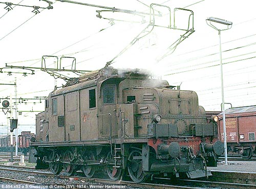

Sulle altre locomotive, lo scarico del vapore da ebollizione era smaltito attraverso griglie o fori sulla carrozzeria. Troppo piccoli per smaltirlo in tempi brevi, facendo aumentare ulteriormente la temperatura.
81,64 KB
<font color="red">E 554 con reostato fumante</font id="red">

Il grande assorbimento elettrico che aveva la locomotiva rendeva già necessario l'utilizzo di entrambi i trolley a contatto, per suddividere gli ampere in transito dal punto di contatto. Il ghiaccio rendeva isolato il filo di contatto, generando immani fiammate da arco elettrico al passaggio della locomotiva.
Questo rendeva indispensabile l'utilizzo del carro raschia ghiaccio, in spinta, davanti alla locomotiva.
33,25 KB
Schema del carro raschia-ghiaccio per trifase, derivato da un carro "P660" FS
Questo però non sempre era sufficiente. Molto spesso i trolley si spezzavano a causa di rigidi e grandi ghiaccioli, che si formavano in prossimità dei supporti di poligonazione del filo di contatto. La rottura spesso piegava i tiranti del "quadrilatero" del trolly andando a deformarne la geometria, creando molto, troppo, spesso corto circuiti in linea per l'accidentale contatto fra le fasi aeree. Se l'incidente accadeva vicino ad una sottostazione, questa scattava, isolando la tratta, ma non quella adiacente, rimanendo alimentata con il corto circuito in atto, generando grandi fiammate, incendi, e gravi danni.
Fu l'invenzione "dell'interruttore a intervalli" dell'Ing. Minucciani a risolvere il problema, isolando automaticamente una o più sottostazioni in caso di corto circuito rilevato.
