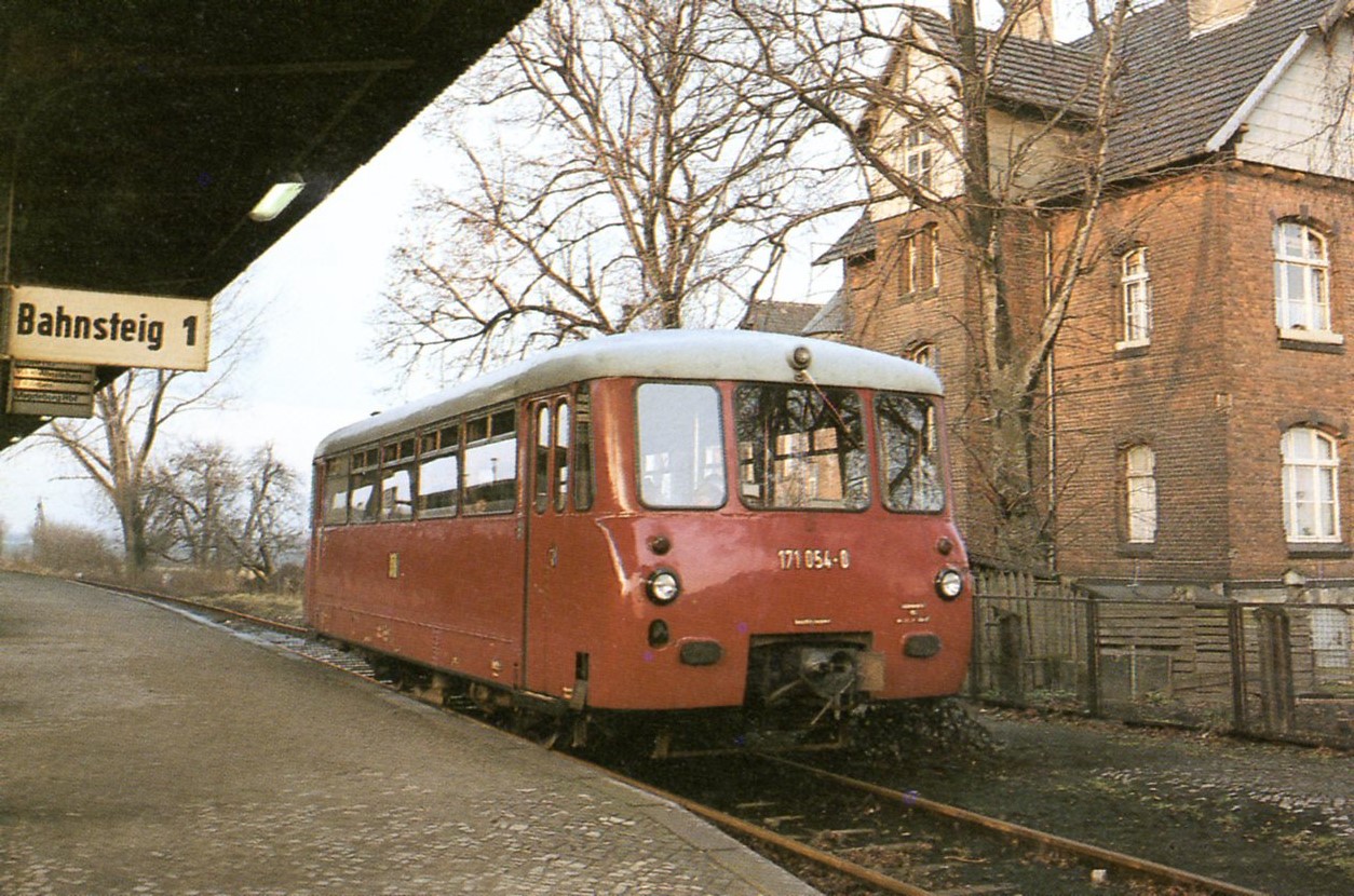

Il progetto fu sviluppato tutto dalla DR e dagli stabilimenti di Bautzen, nel 1958, usci la prima macchina. Dopo vari collaudi e prove, nel 1959 venne consegnata al deposito Magdeburg e nel gennaio del 1960 entrò a far parte del parco macchine della DR, con sigla VT 2.09.001. Contemporaneamente, a Bautzen, venne costruito un secondo modello, con motore da 180 CV, rispetto alla 001 che era dotata di propulsore da 110 CV, che venne immatricolata con sigla VT 2.09.002. Vennero costruiti altri 5 esemplari, fino al 1962, immatricolati VT 2.09.003-004-005-006-007.

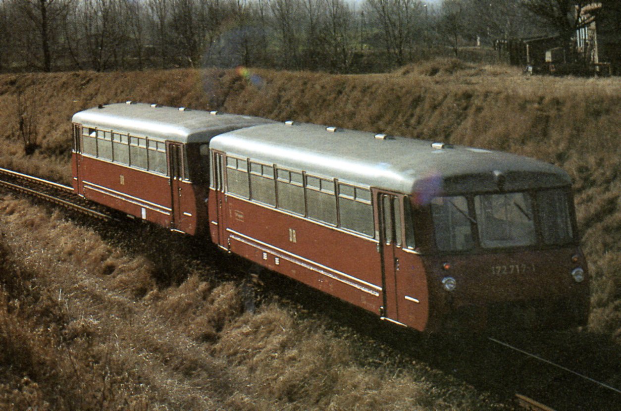

Oltre ai ganci Scharfenberg sono state dotate di accoppiatore a vite, per poterle trainare da normali mezzi ferroviari. Per questo motivo sono state dotate di timidi, ma indispensabili, respingenti, come si vede nella seguente foto, una rimorchiata trainata da una Br 86

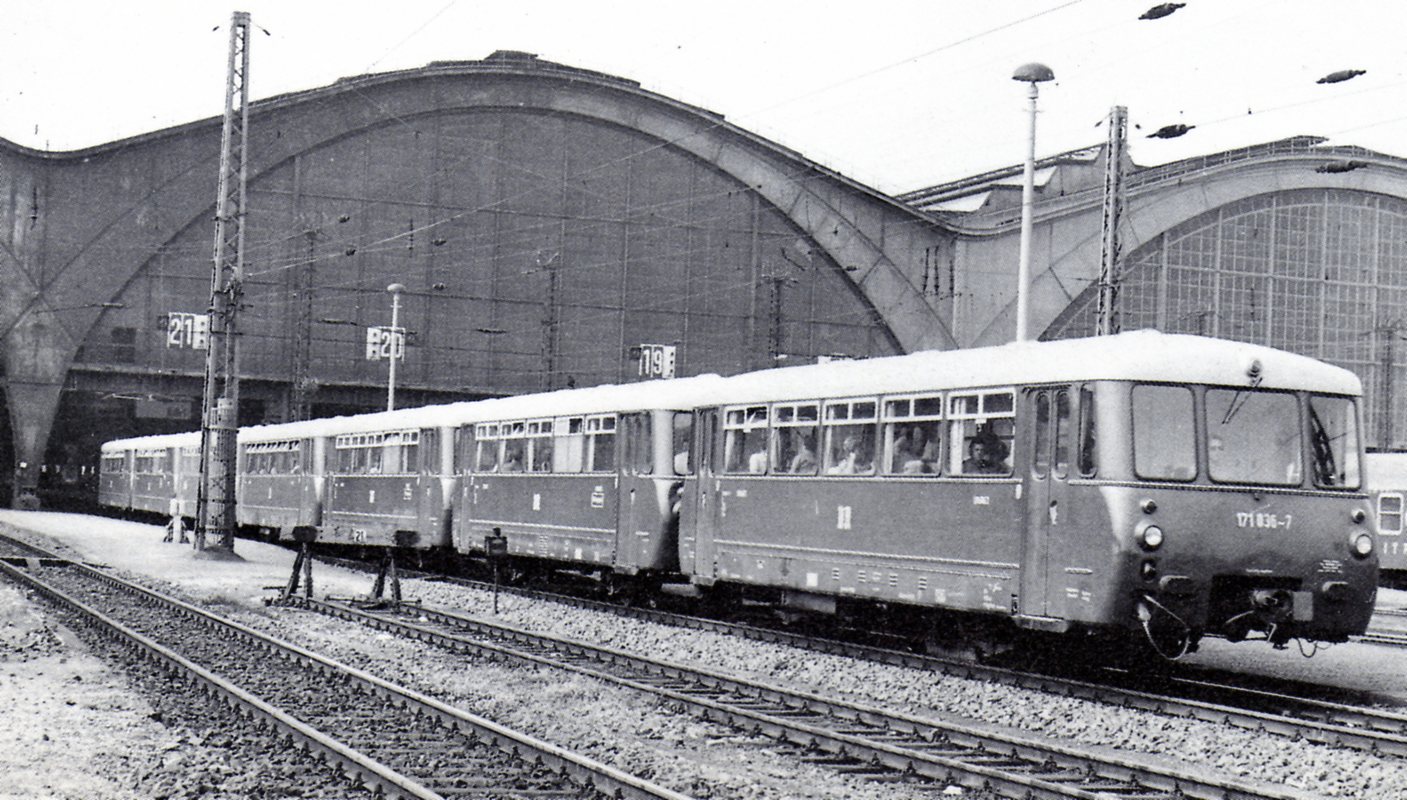

Nel 1965, grazie al successo ottenuto (questo lo raccontano i tedeschi della Germania est, in effetti, ciò accadde perché non vi erano altri treni, con lunghi convogli, ma solo semplici, singole, automotrici. Era l'unica soluzione), si pensò ad un potenziamento dell'automotrice, installando un motore da 200 CV, per dare più massa ed avere la potenza necessaria per il traino di rimorchiate, dando origine alla serie "1", ovvero, automotrici siglate VT 2.09.1xx. Ne vennero costruite 16 unità (101-116) e furono dotate di comando multiplo, in modo da poter così formare, grazie al gancio Scharfenberg, composizioni multiple, creando così 2 o più convogli agganciati fra loro (VT+VB+VT+VB+etc...).

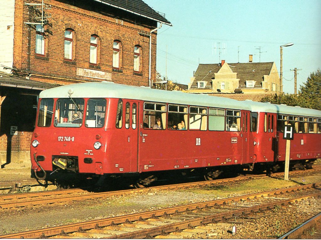

Nel 1968 si pensò ad ampliare ulteriormente il parco macchine, ordinando alla Waggonbau di Görlitz altri 73 esemplari, poi siglati VT2.09.2xx, con motore ulteriormente potenziato e altre 70 rimorchiate pilota siglate VS 2.08.2xx.
