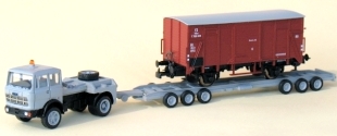

Ho un camion identico a quelli che vedevo, prodotto dalla Ninive

Ho preso proprio questo della Ninive, quindi dovrei costruirmi un'attrezzatura per collegare binari con rimorchio....giusto....?
Stefano
Messaggi: 6589
Re: Trasporto vagoni su camion
#6 Messaggio da Docdelburg »
In realtà non c'era un'attrezzatura specifica come invece si vede nel filmato d'epoca. Ricordo bene che il camion manovrava in modo da portare il carrello nei pressi del carro da caricare allineandosi alle rotaie; venivano poi abbassati dal carrello due spezzoni di rotaia come se fossero prolunghe e venivano poggiati sulle rotaie a terra e quindi fissati.
A quel punto si issava il carro con il verricello.
Una volta caricato il carro venivano ritirati i due spezzoni di rotaia e il camion partiva per lo scalo ferroviario.

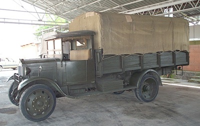

Quando ero bambino e ragazzino, nella mia città i carri venivano trainati da una motrice come questa in foto
44,61 KB
I carri venivano movimentati dai magazzini di lavorazione delle arance allo scalo merci e viceversa, passando a volte anche per le strade urbane quando effettuavano un carico da un "giardino" (così si chiama da noi una piantagione di arance).
Il sistema di carico e scarico del carro dal carrello era quello già descritto da Mauro.

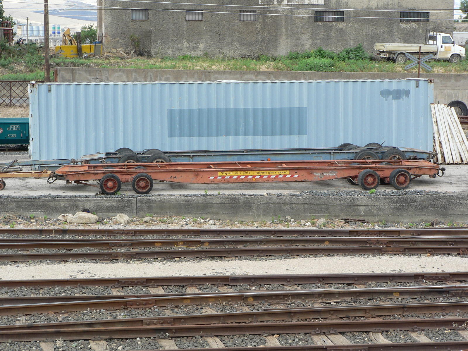

Io invece, ricordo perfettamente l'inserzione di un carrellino intermedio a due ruote.... come in questa riproduzione modello:
http://www.gegrail.com/trattore.htm
Se può servire ecco una mia foto dei carrelli utilizzati:
Immagine: Dittaino 10/07/2006
409,24 KB
Inserisco i link di altre foto relative al trasporto carri su strada, reperite in rete:
#9 Messaggio da cararci »
Esatto, Fabio, ricordo anch'io quel carrello tra motrice e carrello maggiore. Le ruote erano molto piccole, come nella foto, e piene, senza pneumatico,
