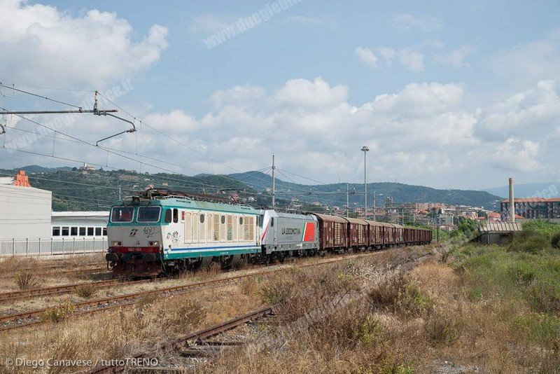

E rientrata in Italia dal circuito di Velim la locomotiva E 494.505, testa di serie delle locomotive Traxx DC per L'Italia.
La locomotiva sarà utilizzata per ulteriori prove di certificazione da eseguire in Italia. Le prove saranno eseguite in Toscana, specie lungo la linea Tirrenica. Le prove saranno eseguite con personale di condotta di Mercitalia Rail.
Foto: http://blog.tuttotreno.it/29215-bombard ... movimento/
MIR-E652_163-InvioE494_505-VadoLigureZ.I.-2018-07-10-CanaveseDiego-DSC_6170_tuttoTRENO_wwwduegieditriceit.jpg

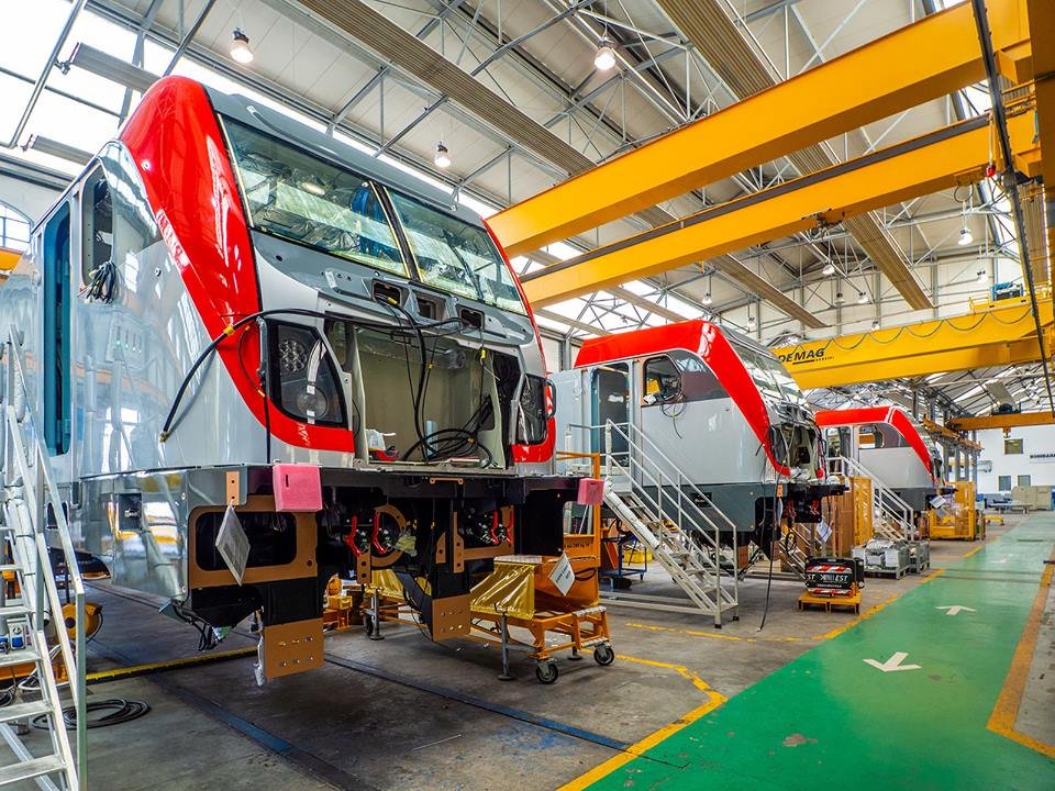

Locomotive E 494 in allestimento presso lo stabilimento Bombardier di Vado Ligure

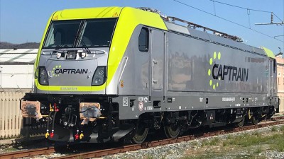

E' pronta per la consegna la prima locomotiva E 494 per Captrain
Foto: http://www.ferrovie.info/index.php/it/4 ... qoZVJ_YoAI
Si tratta della 494 501, una macchina in corrente continua 3 kVcc e dotata di modulo last mile per operazioni di manovra su scali non elettrificati. La locomotiva è stata costruita presso lo stabilimento Bombardier di Vado Ligure.

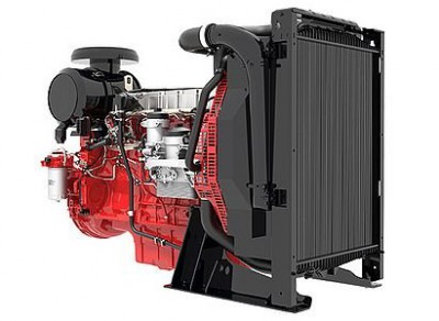

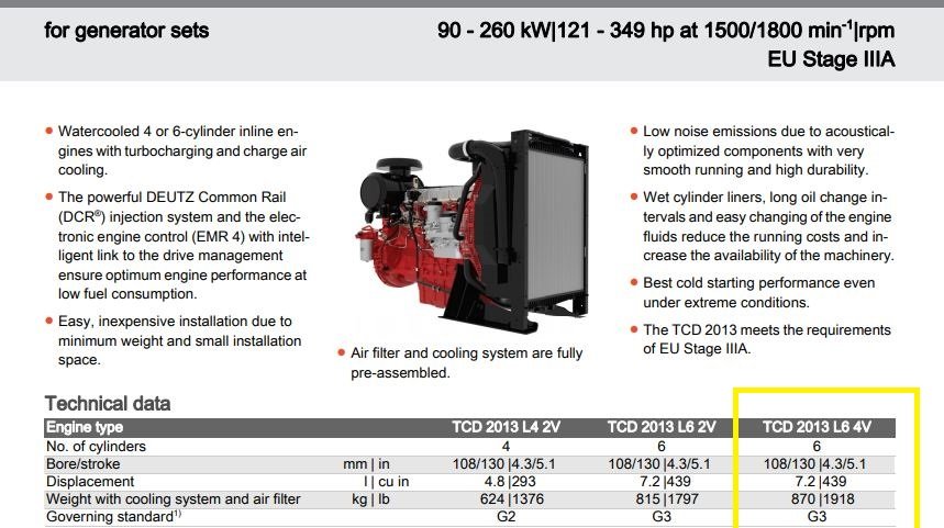

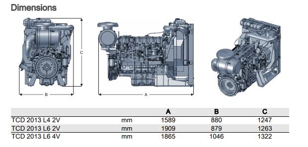

Ulteriori info sul modulo last mile. Il motore è un Deutz TCD 2013 L6 4V 6 cilindri in linea, turbocompresso ad iniezione diretta da 7,2 l di cilindrata. Il gruppo motogeneratore eroga una potenza di 238 kW.

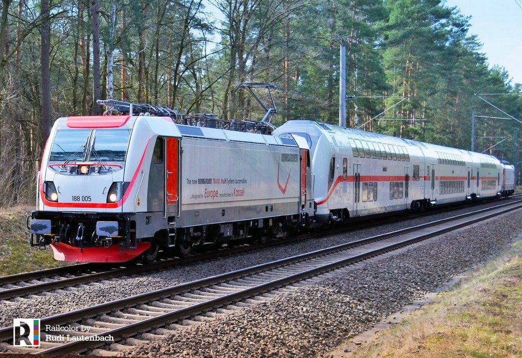

Sono operative in Germania le prime unità di locomotive TRAXX terza serie del tipo multisistema (MS3), ovvero del tipo alimentabile in corrente alternata e continua.
Foto: https://railcolornews.com/2019/03/22/de ... l-network/
Finora erano operative solo locomotive monotensione del tipo in corrente alternata (AC 15-25 kV) o in corrente continua (DC 1,5-3 kV).
