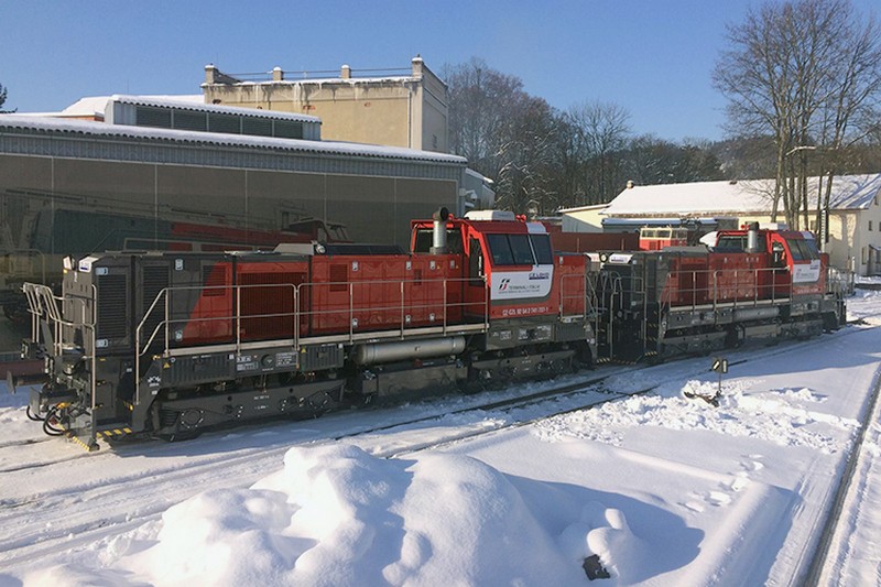

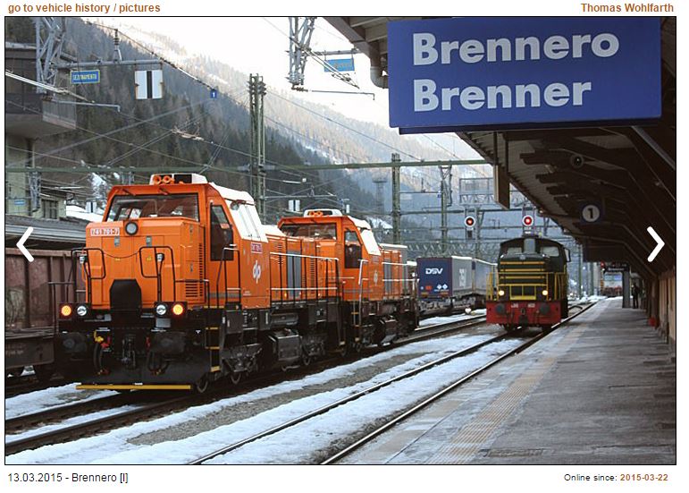

La società Terminali Italia ha acquisito a noleggio, dalla impresa Ceca CZ Loko, due locomotive tipo "Effishunter 700" 741.7
128,86 KB
Foto:http://www.mainlinediesels.net/index.ph ... HfqlhvhDIU
Si tratta delle unità 741 737-1 e 741 738-9, prese a noleggio da CZ Loko, azienda della Repubblica Ceca che si occupa di costruzione, trasformazione e noleggio di locomotive diesel e veicoli per mezzi d'opera. Terminali Italia s.r.l. è una società del Gruppo Ferrovie dello Stato Italiane, che si occupa delle manovre e movimentazione container in diversi terminali italiani.
Le locomotive derivano da un modello di costruzione Cecoslovacca, il modello 740, costruite tra il 1973 e il 1989. Il modello 741-7 "Effishunter 700" è prodotto dalla CZ Loko a partire da locomotive tipo 740, con una completa rimodernizzazione.
Le macchine sono a trasmissione elettrica del tipo AC/DC, a quattro assi rodiggio Bo'Bo', motore Caterpillar tipo 3508C. Sono capaci di uno sforzo di trazione massimo di 204kN, una velocità massima di 100 km/h e dispongono di 1000kW di potenza continuativa.
Il tipo di trasmissione è elettrico, con motori di trazione "appesi per il naso", il motore primario è un diesel V8 turbo ad iniezione diretta Caterpillar 3508C che aziona un alternatore Siemens. La regolazione è di tipo elettronico con motori di trazione in corrente continua. La macchina è dotata di frenatura elettrica, telecomando fino a due unità, tecnologia GPS e radio GSM, controllo via radio, regolatore a velocità costante e dispositivi antislittamento.
Macchine analoghe circolano in Italia per Dinazzano Po topic.asp?TOPIC_ID=12064 e sono previsti noleggi anche da parte di Serfer e alcune imprese di costruzione. E' previsto che le macchine operino nel terminal intermodale di Verona Quadrante d'Europa.

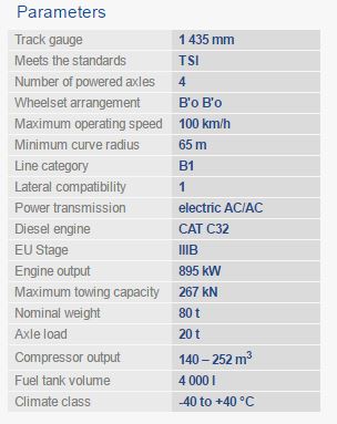

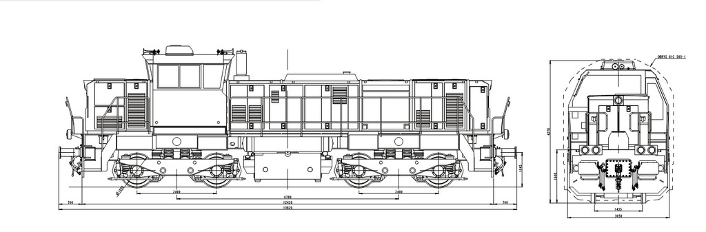

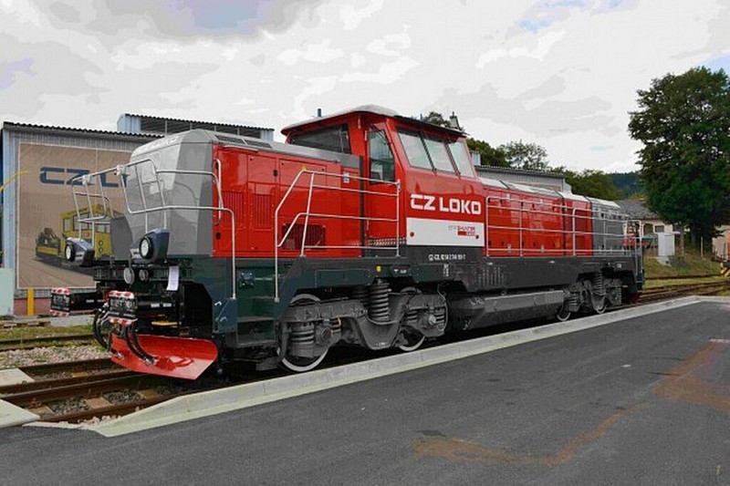

L'impresa di servizi ferroviari SERFER ha acquistato, dalla Ceca CZ Loko, cinque nuove locomotive diesel "Effishunter 1000".
Si tratta di locomotive di nuova costruzione, a differenza delle precedenti macchine giunte in Italia per diversi operatori, che invece erano locomotive ristrutturate a partire da modelli esistenti.
La macchina è una locomotiva da manovra/treno di grossa potenza, con trasmissione elettrica del tipo ca/ca con azionamenti ad inverter e motori asincroni trifase.
Dati:http://www.czloko.cz/en/locomotives/eff ... -1000.html
Le CZ Loko Effishunter 1000 hanno una potenza di 895 kW per uno sforzo di trazione massimo di 267 kN, pesano 80 t e hanno un carico assiale di 20 t, il che le rende idonee anche al traino di treni su diverse linee secondarie non elettrificate. La velocità massima raggiungibile è di 100 km/h.
Le macchine saranno dotate di Sistema Controllo Marcia Treno e saranno quindi idonee anche alla circolazione in linea.
Ciascuna macchina dispone di un motore diesel Caterpillar tipo C32 e generatrice principale costituita da un unico alternatore Siemens. Il controllo di trazione è indipendente per ogni asse e realizzato con inverter e motori asincroni trifase. Il rodiggio è del tipo Bo'Bo' e la trasmissione del tipo con motore sospeso per il naso.

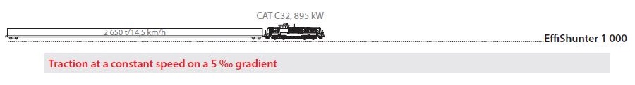

Ecco altri dati tecnici della Effishunter 1000

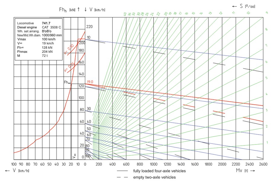

Stando ai dati forniti da CZ Loko, la macchina dovrebbe essere in grado di rimorchiare treni da 2650 t a 14 km/ su una livelletta del 5 per mille.

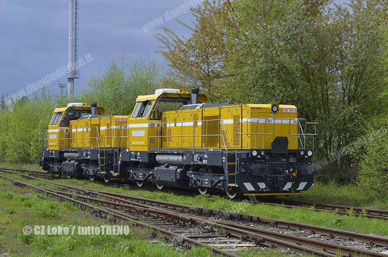

Altre due macchine da manovra costruite dalla CZ Loko giungono in Italia. Si tratta di due 741 destinate alla impresa di costruzioni ferroviarie Francesco Ventura.
Le macchine, analoghe a quelle già in uso a Dinazzano Po, sono locomotive ricostruite da CZ Loko su telai di locomotive ex-Cecoslovacche serie 740, 741, 742.
99,8 KB
Foto:http://blog.tuttotreno.it/23308-due-cz- ... a-ventura/
Le locomotive sono abilitate per la sola funzione di manovra, hanno una potenza di 1000kW per uno sforzo di trazione massimo di 204 kN. Possono rimorchiare fino a 1950 tonnellate a 19km/h su dislivello del 5 per mille. Le macchine sono dotate di motore diesel turbocompresso a iniezione diretta con interrefrigerazione Caterpillar 3508C V8 da 34,5 litri, trasmissione elettrica con generatrice principale costituita da un alternatore Siemens e regolazione elettronica del tipo CA/CC. I motori di trazione sono del tipo in corrente continua, motore appeso per il naso e rodiggio Bo'Bo'.

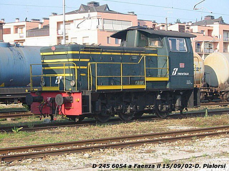

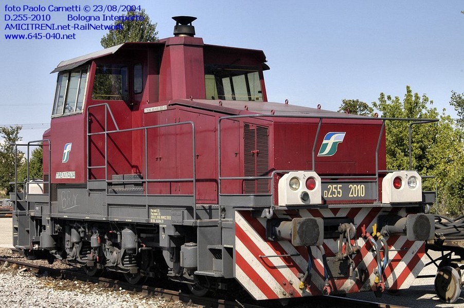

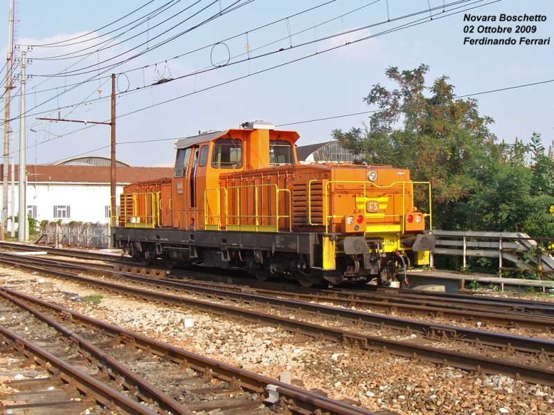

Si tratta di 13 locomotive diesel-elettriche D 145 della serie 1000, 16 245 di diverse serie e 3 255.
D 145.1005
Foto:http://www.trenomania.org/fotogallery/d ... pos=-87955

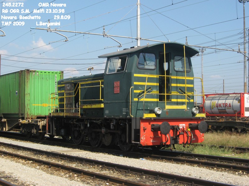

245.2272 serie 2100 con bielle
145,44 KB
245.6054 serie unificata trasmissione idraulica senza bielle
178,88 KB
255.2010
Le macchine sono operative, o accantonate per le macchine fuori uso, presso gli impianti di Novara Boschetto, Verona Quadrante d'Europa, Padova Interporto, Bologna Interporto, Piacenza, Ravenna, La Spezia, Bari Lamasinata, Milano Smistamento e Livorno Calambrone
