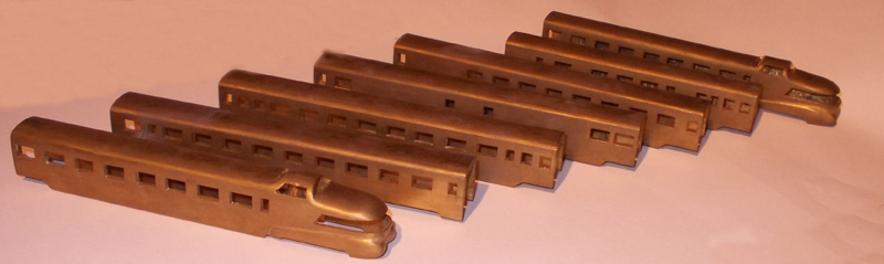

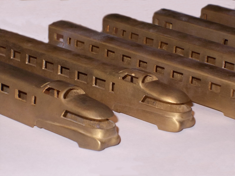

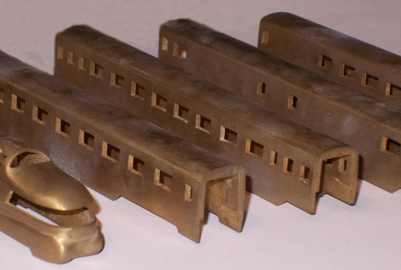

Questa è la pazzia che ho fatto nel 1982 quando mi ero dedicato alla scala N.
E' tutto in ottone scavato da 7 lingotti e levigato a mano.
Poi abbandonai tutto per la mancanza di modelli
263,32 KB
116,92 KB
252,69 KB per ricavare carrelli ,mantici,motori ecc,.

Pesa parecchio anche se andrebbe fresato ulteriormente. E si è stato fatto tutto a mano con l'ausilio di un trapano con un fresone al tungsteno per svuotare l'interno.
Ho disegnato le facciate sui lingotti poi con alcune lime per il ferro di varie forme e tanto olio di gomito ho modellato i vari pezzi.
Come ho già scritto non farò mai più una cosa del genere, è stato un lavoro immane in modo particolare i finestrini....terrificante.
Per metterlo in funzione bisognerebbe inserire in ogni pezzo un motore.

Dimenticavo che i sette lingotti li avevo fatti tagliare a misura.
Man mano che i vari pezzi erano pronti ,per eliminare le righe della lima, li avevo levigati con un disco di gomma montato sul trapano a bassa velocità.
