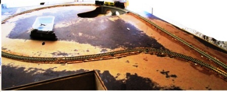

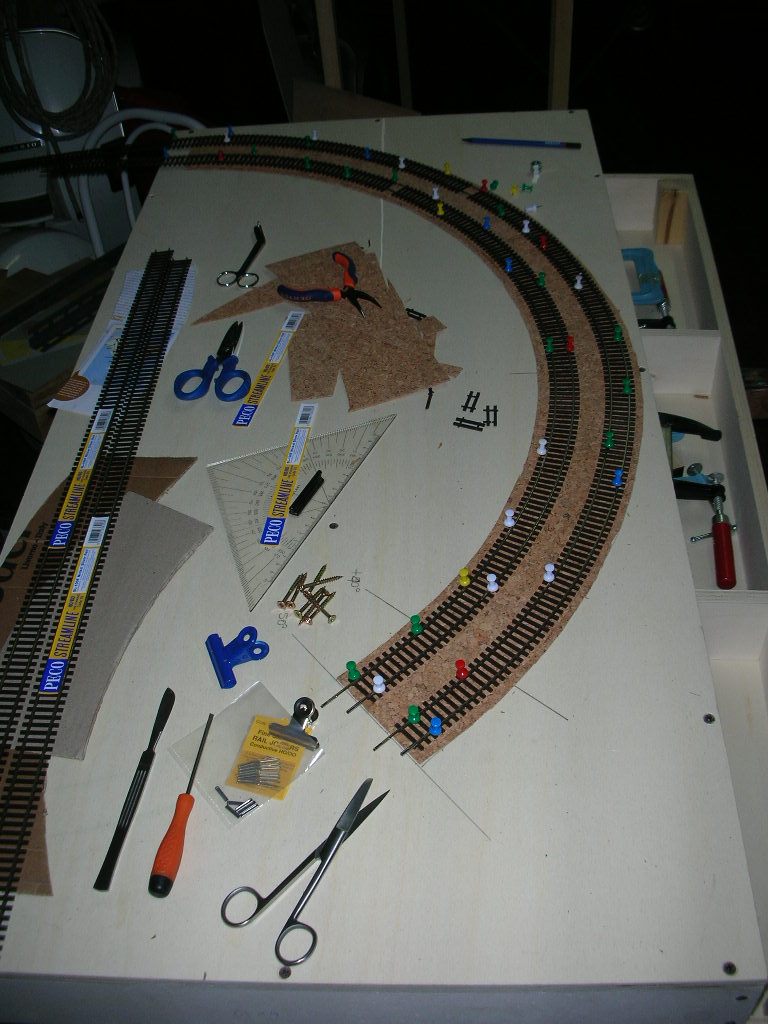

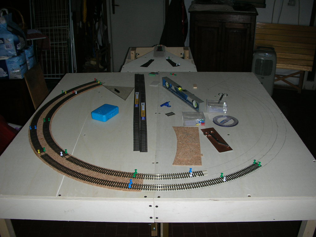

Con i binari flessibili è importante avere una traccia precisa da seguire per la posa. Disegna bene dove devono essere posati, disponi la base (ad esempio il sughero) e poi posali fermandoli con gli spilli.
137,68 KB
Ponendoli in curva avrai la rotaia interna decisamente più lunga di quella esterna; togli qualche traversina e taglia con un disco abrasivo del trapanino una parte della rotaia interna in modo che sia 4-5 cm più corta di quella esterna. A quel punto, con le scarpette, aggiungi il nuovo binario flessibile e prosegui nella posa.
La cosa importante è fare in modo che il punto di giunzione delle due rotaie (quelle esterna e quella interna) avvenga sfalsato di qualche cm altrimenti si forma un angolo tra gli elementi dei due flessibili. Diciamo che tra una scarpetta (interna) e l'altra (quella esterna) ci dovrebbero stare almeno 2 o 3 traversine.
153,87 KB
Quando tutto è posato, ben disposto e non ci sono angoli strani, si fissa il binario con colla ed eventualmente si saldano le giunzioni in corrispondenza delle scarpette.
P.S. i flessibili in curva si prestano moltissimo a ricreare l'inclinazione tipica delle ferrovie reali.....
441,84 KB
Questa è la base di un modulo TT e ho usato strisce di forex con spessore 1 mm.

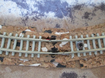

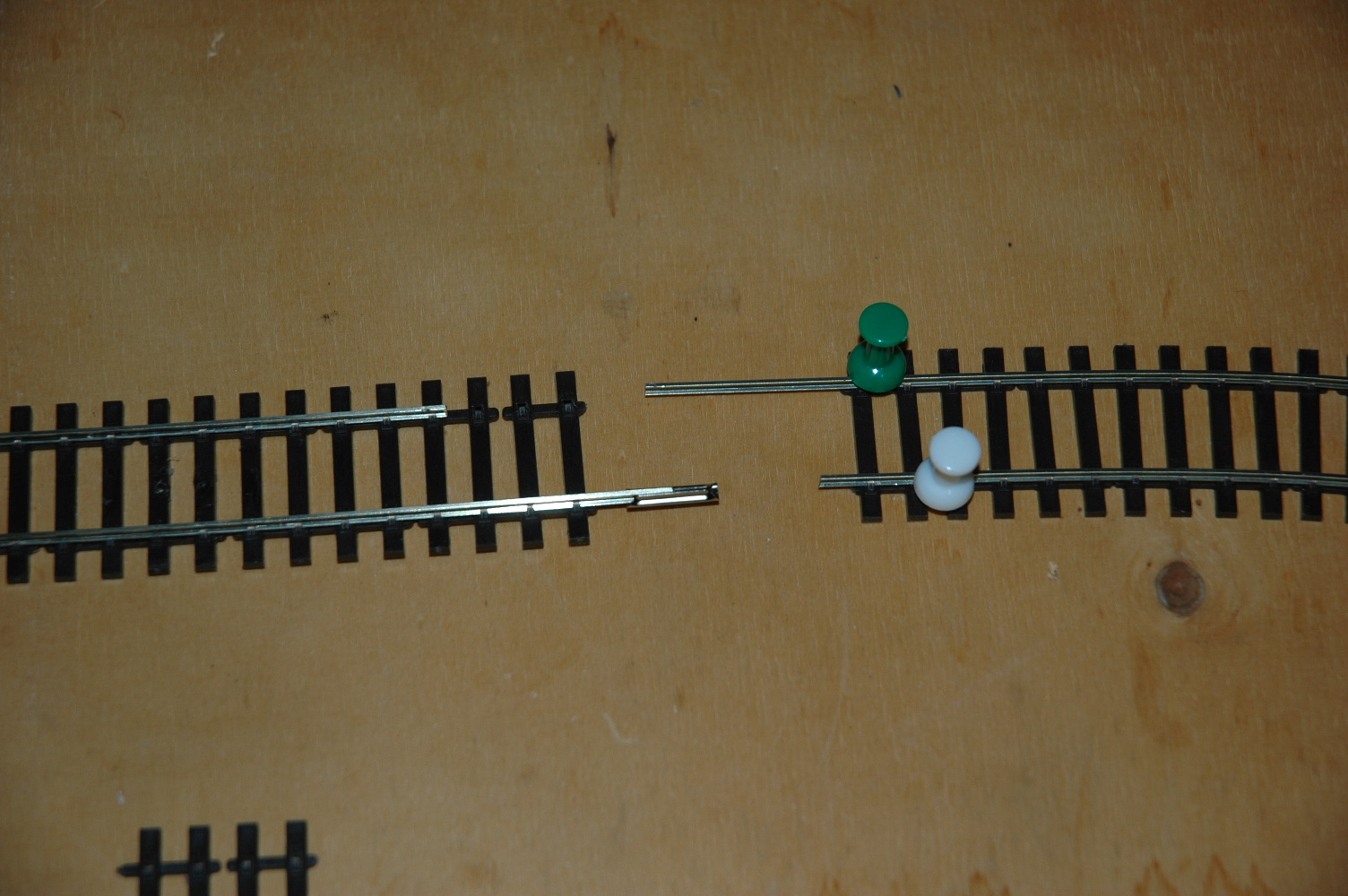

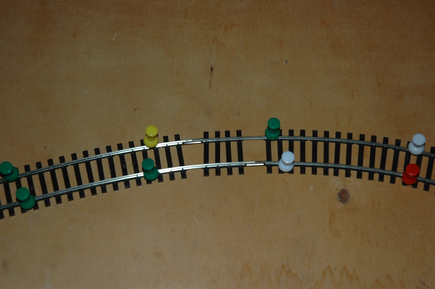

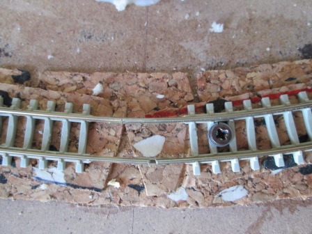

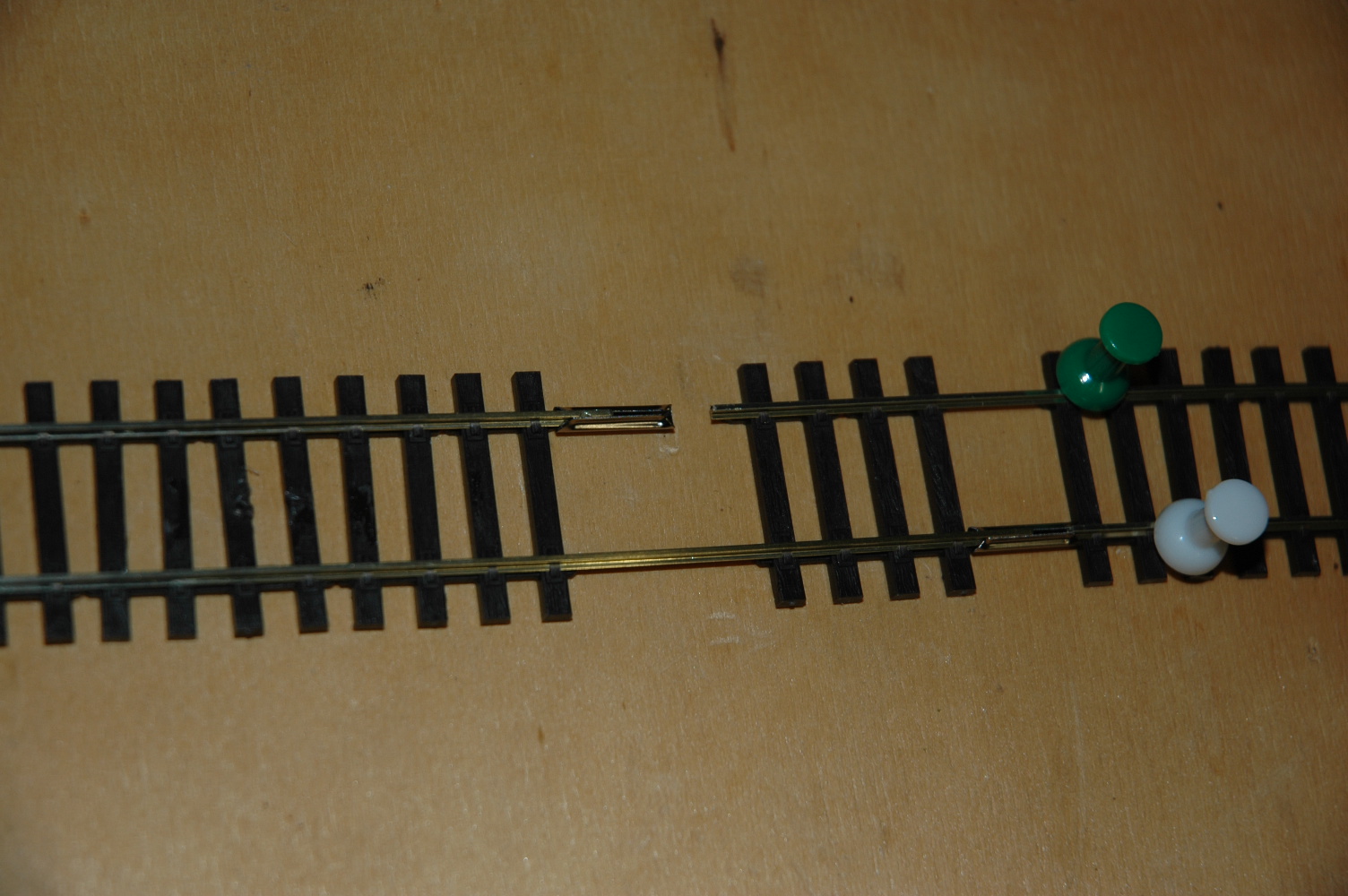

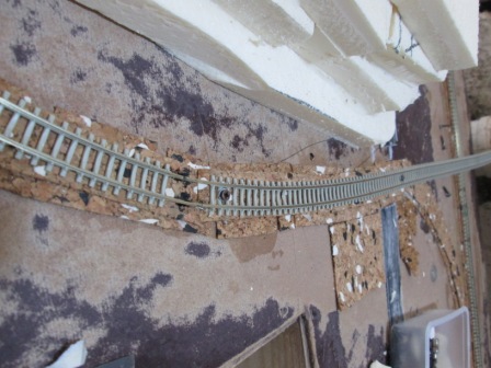

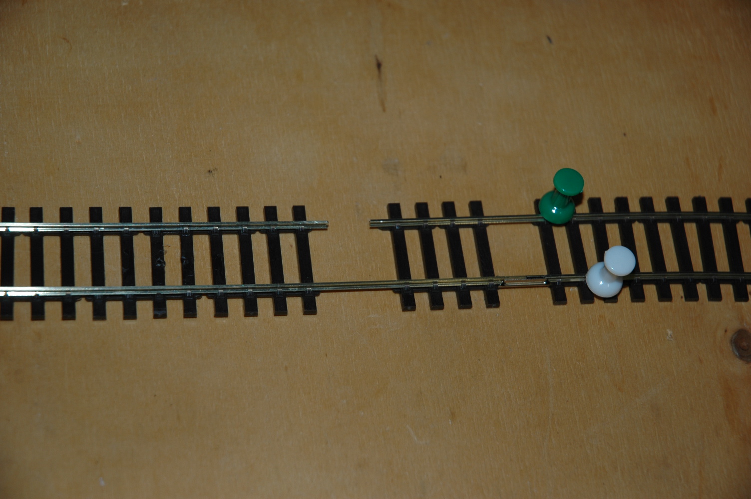

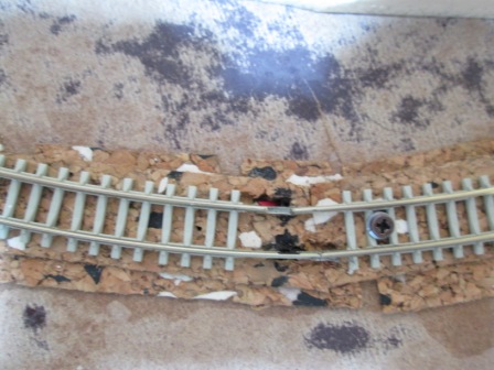

ho montato i binari nella 1 prova tutto bene ma quando sono andato a risistemarli per fissarli
ho avuto un problema
nelle giunzioni una rotaia si accorcia ho ritagliato ma il risultato non cambia.
dove sbaglio ?
dovrei saldarli e poi curvarli?
posto le foto dei due punti di giunzione

#16 Messaggio da Docdelburg »
C'è veramente troppa poca distanza tra le due scarpette e quindi la giunzione tende a fare quella cuspide o angolo che ho cercato di farti evitare; se guardi bene le foto puoi notare la cosa.
Quello che non si capisce è dove finisce il binario flessibile che metti per ultimo; non dovrebbe essere già fissato all'altra estremità e quindi dovresti poter far scorrere le rotaie fino ad una corretta giunzione.
La saldatura dei due capi giunti sicuramente è utile ma non è quella che ti risolve il problema; ci vuole un pò di precisione. :wink:

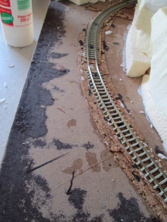

#17 Messaggio da filipo1 »
il problema che i binari non sxcorrono anzi lo fanno nel senso inverso
alla prima applicazione andava tutto benissimo poi rimettendoli in sede ho avuto il problema
questo è il percorso che ho provato
47,99 KB

Forse invertendo il binario riesci a far scorrere la rotaia giusta; si parlava di binari con una rotaia fissa e l'altra scorrevole. Non vorrei che il problema dipendesse da questo. In tal caso fissa o salda la rotaia che non scorre e adatta l'altra di conseguenza; all'altro capo regolerai poi la lunghezza con maggior precisione.

#19 Messaggio da filipo1 »
sono i peco
cod 55 sl-302f
grazie proverò a girarli ma credo che scorrano entrambi ma solo quando li curvi.....
peppe
filipo1
Messaggi: 502
Nome: filippo
Città: sorrento
Re: unire in curva i binari flessibili
#20 Messaggio da filipo1 »
invertendoli è peggio
ho risolto saldando solo la rotaia interna , così si è "diminuita " dall'altro lato non lasciando il vuoto
oggi incollo .......
:grin: :grin:
grazie ancora senza i tuoi consigli starei ancora a tagliare :cool: :cool: :cool: :cool: :cool: :cool:
