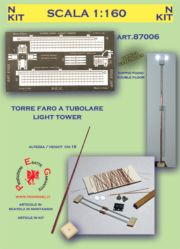

Da circa un anno io, insieme ad altri due amici appassionati modellisti, lavoro ad un progetto che si chiama PEG (Produzioni Esatte Garantite)….lo so a qualcuno scappa da ridere ma quando siamo andati a registrare il marchio ci siamo sentiti dire (giustamente) che esisteva già la PEG Perego che occupava quella sigla e che se volevamo mantenere la stessa dicitura dovevamo estenderla con tre parole che giustificassero le iniziali. Così è nato questo nome.
Detto questo decisi di replicare in N le torri faro che molti di voi hanno visto in HO. Avendo contatti diretti con alcuni soci ASN di Roma proposi i prototipi per avere un parere ed eventuali suggerimenti per renderle consone agli standard dei fruitori di questa scala, arrivando alla definizione del progetto a gennaio di quest'anno. L'uscita definitiva dei due kit è avvenuta praticamente lunedì scorso, dopo aver portato in visione a Verona i campioni e ottenuta l'autorizzazione a inserire l'annuncio sul forum dell'ASN.
590,62 KB
104,22 KB

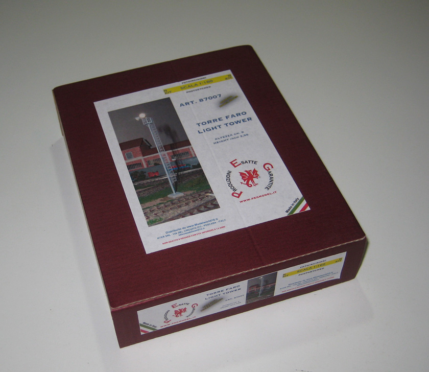

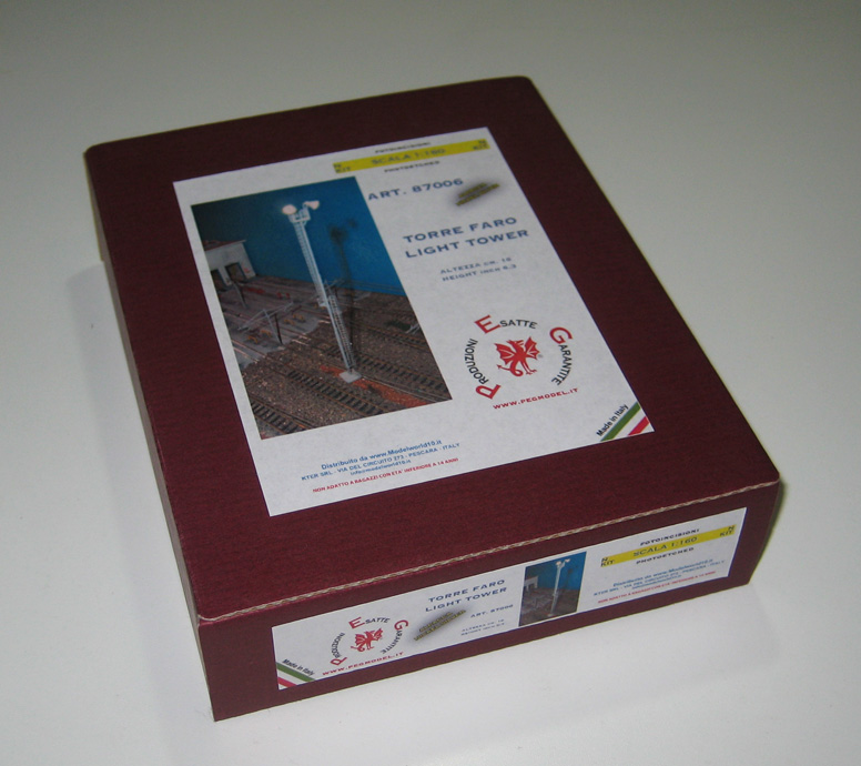

Queste sono le confezioni dei due kit

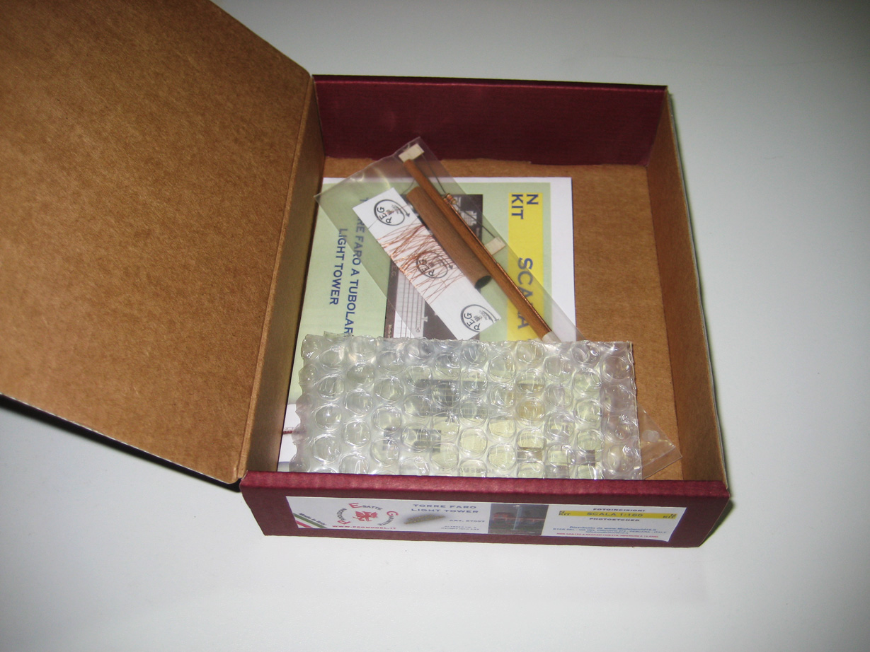

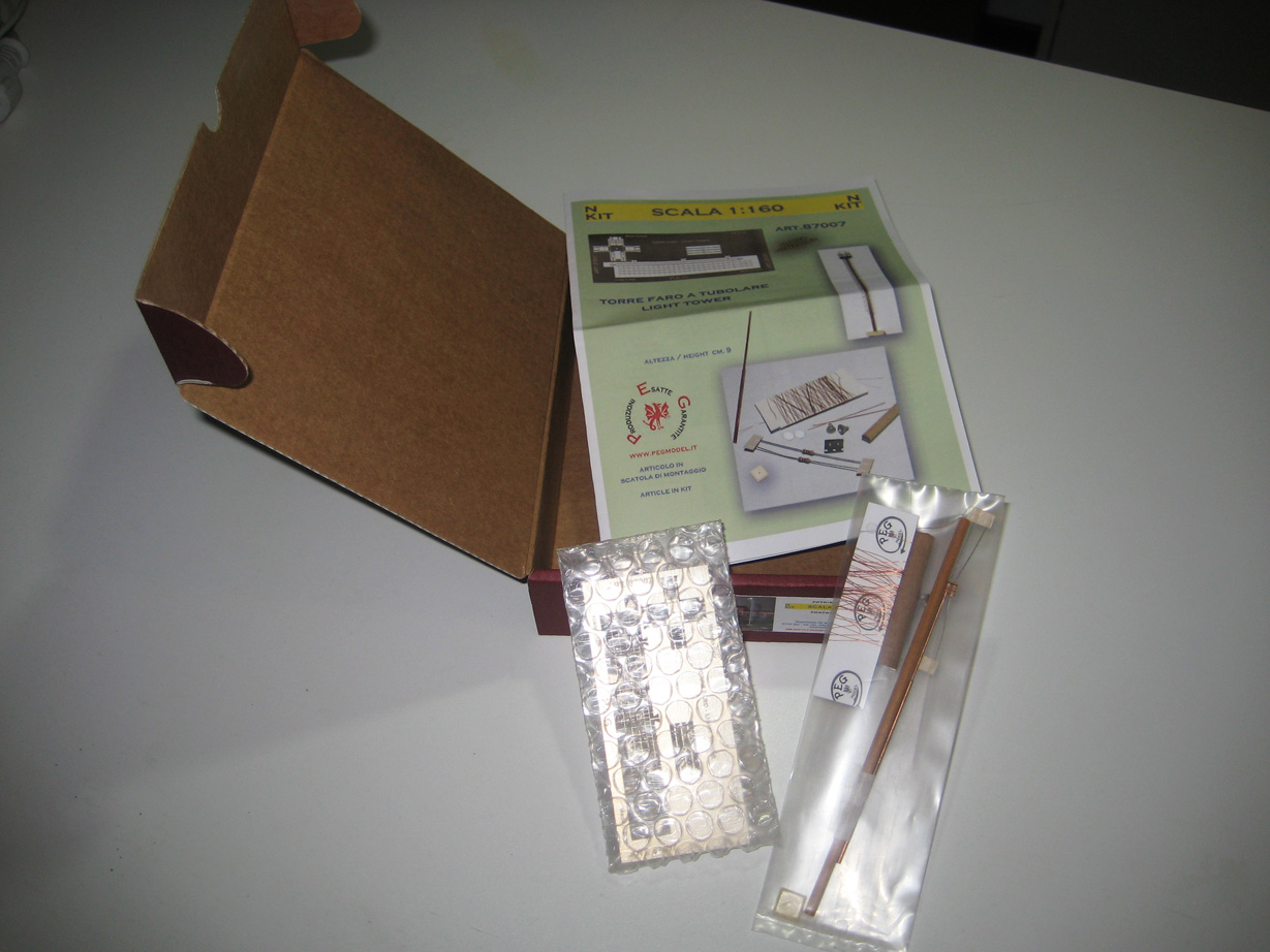

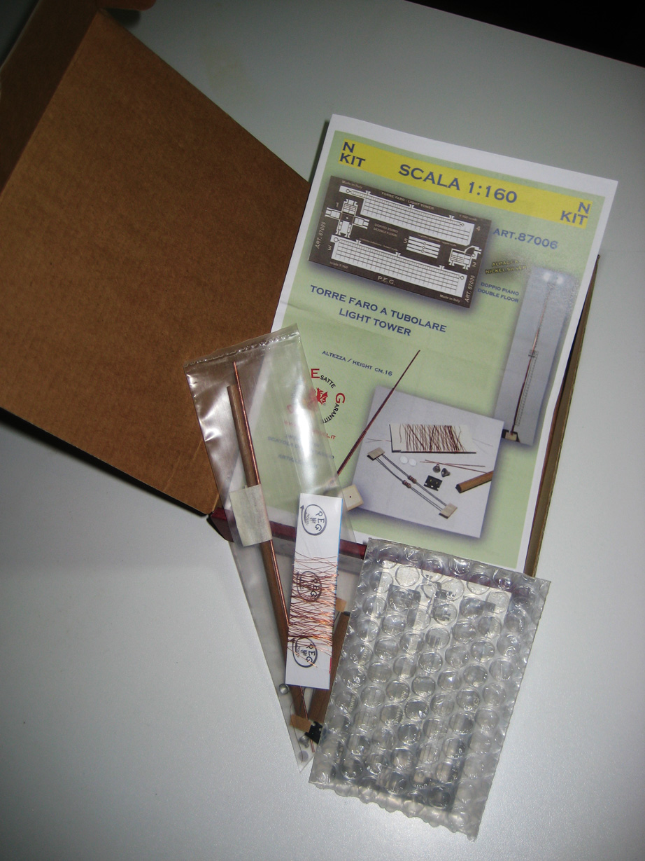

All'interno un foglio di istruzioni, la lastrina sigillata nel millebolle, gli accessori di complemento imbustati (il palo viene fornito con i segmenti già saldati).
353,08 KB
276,45 KB

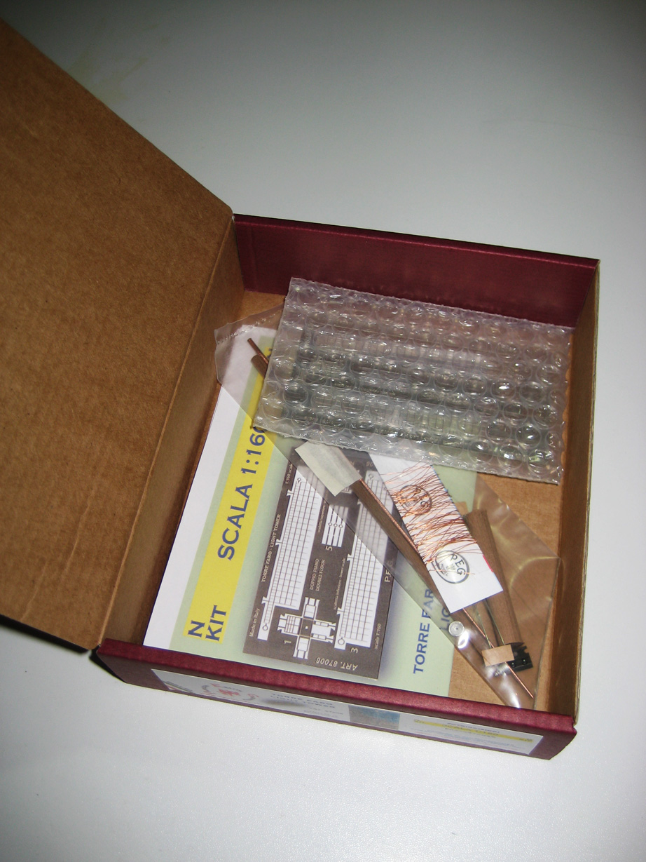

Le confezioni come si presentano all'apertura.

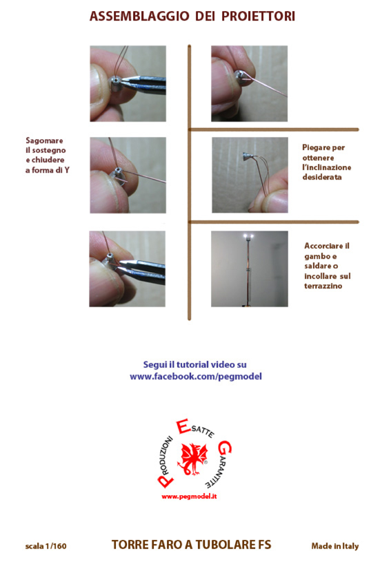

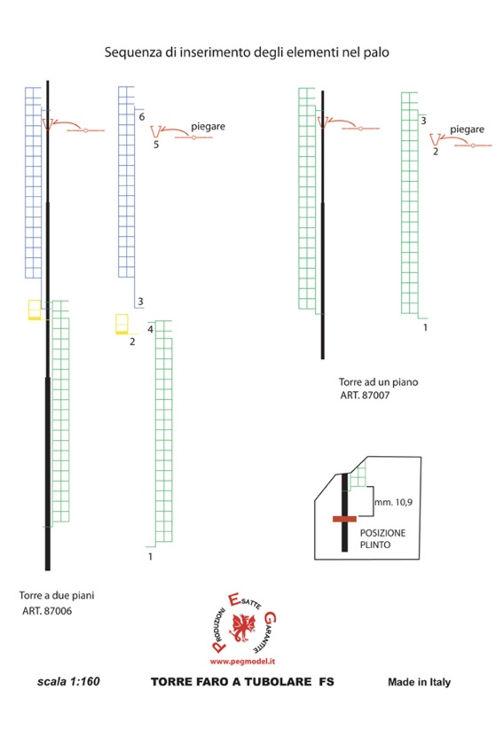

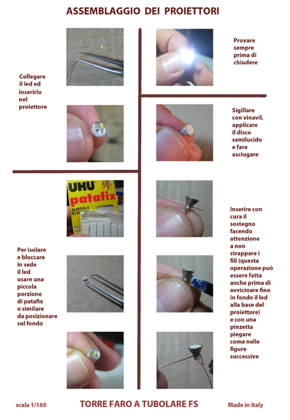

Particolare di uno dei foglietti di istruzione
348,19 KB
259,7 KB
161,62 KB
134,17 KB
Questo è il tutoria per il montaggio

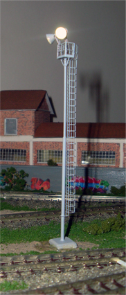

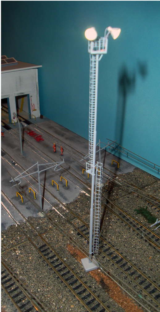

Ho visto che la torre monta due fari sullo stesso lato, dovendola mettere al centro del piazzale, si possonono mettere altri due fari sul lato opposto?

Complimenti Enrico, veramente un fantastico kit, ben congegnato e, secondo me, facilmente realizzabile anche dai meno esperti.
Ottimo anche il prezzo, veramente onesto.
Avrei forse preferito il palo tubolare in ottone (dal colore mi sembra rame), sarebbe stato probabilmente più resistente.
L'hai realizzato in scala o ha subito una compressione (comprensibile per realizzazioni di questo tipo)?
L'aggiunta di due ulteriori fari è possibile se richiesto. Vanno però collegati quanto meno in due coppie in serie unicamente per permettere il passaggio dei 4 fili all'interno del primo tratto di tubo che ha un diametro di 0,5mm. Il filo a corredo è 0,15x4=0,45mm.

Hai visto bene Carlo, i tubi sono di rame. Inizialmente, quando cominciai a fare i primi lampioni stradali utilizzavo l'ottone. Per un periodo ebbi difficoltà di reperimento, così per consegnare dei lavori provai i tubi di rame. Mi ci sono trovato subito bene sia per la facilità di saldatura che per quella di reperimento di misure e quantità, tanto da non sentire la necessità di cambiare. Non di poco conto il fatto di poter contenere ulteriormente i costi vista la differenza sensibile tra i due materiali. La minore robustezza del rame quando il palo è a nudo si recupera con gli elementi montati e con il fatto che l'oggetto non deve sopportare nessun tipo ti forza.
Sulla scala delle torri inevitabilmente si è dovuto operare su qualche aggiustamento ed infatti i pioli delle scalette sono maggiorati per portarli al limite minimo di fotoincisione. Per il resto le proporzioni rispetto ai rilevamenti fatti sull'originale sono stati riportati correttamente.

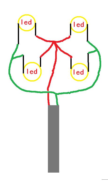

Ciao Giuseppe :smile:
In realtà i fili che scorrono all'interno dei tubicini, possono essere semplicemente due.Se uno lo saldi alla struttura, allora diventa uno il filo da far scorrere all'interno :wink:

Sì Giuseppe, ho sbagliato a scrivere, ma la sostanza è che nel tubicino 4 fili ci entrano bene anche se il filo è dato a 0,15. E' sufficiente stirare bene i fili con le dita e ruotare il palo durante l'inserimento. Quindi per aumentare il numero dei proiettori è necessario rimanere almeno con 4 fili e collegare le coppie in serie.
Ciao Enrico.Come mai dici che sono necessari almeno quattro fili?Lo schema che ho fatto io non risulta più semplice?
