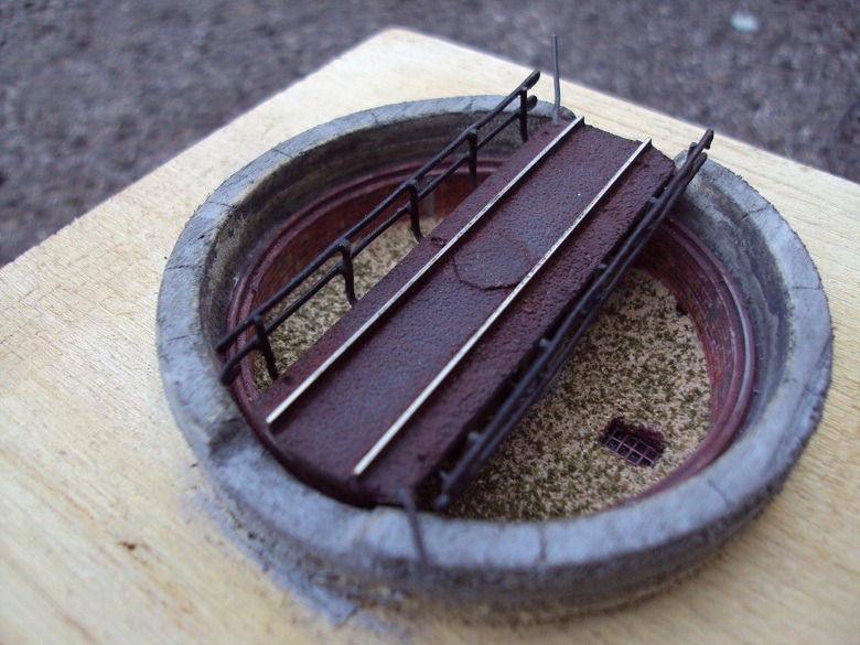

Ho provato a costruire questa piattaforma rotante in scala N:
196,65 KB

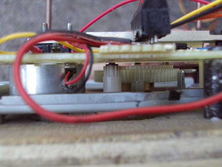

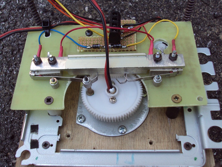

Il centro della vasca ed il ponte sono in alluminio tornito, la rotazione è assicurata a due cuscinetti in acciaio. Il perno di rotazione da 6mm in acciaio è stato forato al tornio per il passaggio interno dei fili di contatto delle rotaie.
La rotazione è affidata ad un motoriduttore e due microswhitch di fine corsa, piu battente di arresto meccanico.

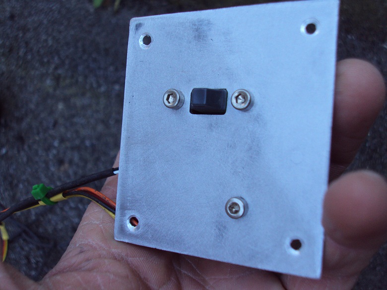

Per farla girare, basta premere il pulsante nel pannello dedicato ed oltre la rotazione di 180° si inverte automaticamente anche la polalità dell'alimentazione del binario.

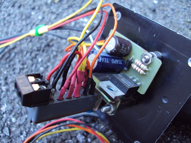

Ho integrato anche un circuito che regola quella che credo giusta, velocità di rotazione, fornendo al motore una tensione di 2,5volt.

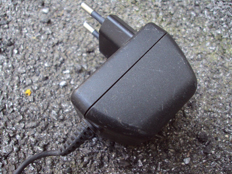

Era una prova per realizzazioni future ed al momento non mi serve, dunque ho deciso di venderla su un mercatino, perciò l'ho dotata per la rotazione di un alimentatore proprio dedicato.

Per renderla piu versatile, posso sostituire una resistenza del regolatore di tensione con un trimmer, così da rendere LM317 variabile da 1,25 a 2,50Volt ed avere così una regolazione sulla velocità di rotazione, dalla minima possibile a quella del video allegato, che chiamiamo massima.
Basterà ruotare il trimmer e regolare a piacimento.
