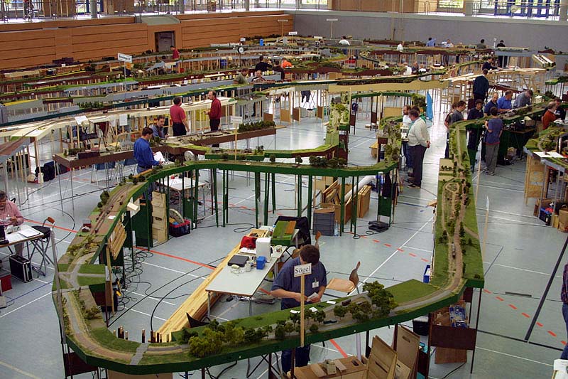

Altra possibilità può essere invece la costruzione di un diorama che adotti le testate a norma Fremo e possa partecipare attivamente ai plastici modulari di qualche sessione Fremo della scala N.
http://www.fremo.it/

#10 Messaggio da Marshall61 »
...ottimo sito Mauro, non lo conoscevo....ci sono molto idee e tutte utili!!! :cool:
