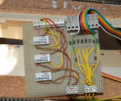

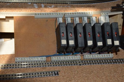

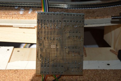

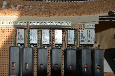

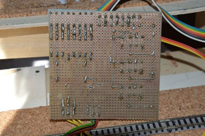

primo circuito secondo circuito terzo circuito questo dovrebbe essere invece il comando degli scambi e della alimentazione dei binari di stazione. Vi ringrazio per l'aiuto.

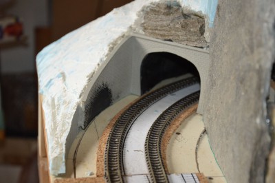

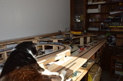

in questi giorni sono andato avanti con i lavori, alcuni definitivi altri posticci, volevo chiudere il circuito dei binari in modo da controllare tutta la parte definitiva dei due elicoidali con treni a lunghezza adatta al plastico. Avevo già provato le pendenze con convogli completi. e collaudatore ponti (gatto) ho poi provveduto a montare gli anti caduta ahimè troppo tardi ho voluto fare una prova di troppo e patatrak la loco per terra, è andata ancora bene solo il musetto ha subito danni ma se la parte colpita la metto dietro e ci attacco i carri quasi non si nota. per la protezione ho utilizzato il plexiglass trasparente così in pratica sparisce.

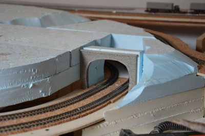

Re: Plastico Gottardo rivisto in grande

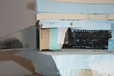

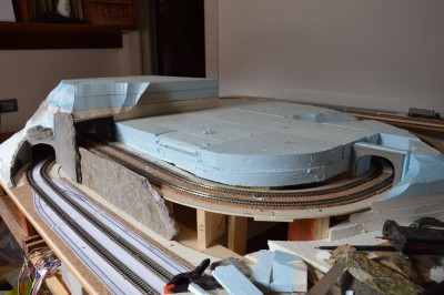

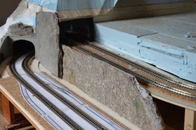

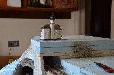

sono fogli con spessore da 3 cm quelli blu uno da 5 cm Bianco un pezzo da 10 cm giallino ed una serie di fogli 60X120 da 2 cm bianco puntinato, sono tutti molto robusti e facili comunque da tagliare sia con il cutter che con il filo caldo. ho provato a presentare la chiesetta sul cucuzzolo. mentre costruivo questa parte mi è venuta voglia di utilizzare della pietra vera per fare il muraglione così ho rismontato la parte già costruita ed inserito le due lose tagliate e sagomate per farle stare in piedi e fissate con colla a caldo ho scoperto che il polistirolo regge anche la colla a caldo, per cui ho fissato anche la pietra sopra il portale. quello che sto trovando difficile è far aderire la vernice sulla plastica gialla utilizzata per fare i portali, soprattutto farla penetrare nelle incisioni.
Potete darmi qualche consiglio in proposito?

I fogli che hai usato sono poliuretano espanso, lo usati anch'io, sono ottimi anche perché si lavorano e non fanno i pallini come il classico polistirolo, o visto che hai come me realizzato anche l'interno delle gallerie, io ho preferito prima di colorare stuccare con lo stucco a pasta fine la volta, mi sono trovato meglio in fase di colorazione

in questo momento il problema è trovare il primer e capire chi lo vende in zona, è la prima volta che ho problemi di aderenza sulla plastica.

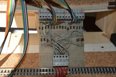

Mi sono procurati scambi e binari mancanti, per le parti in vista Fleischmann con massicciata per le parti nascoste i Roco normali. Intanto sto realizzando il quadro sinottico, che sarà a cassetto.
Purtroppo avendo iniziato anni fa non avevo previsto alcune problematiche che ora mi tocca sopportare o dove possibile porvi rimedio, riguardano il cassetto e l'impianto elettrico di base portare i fili fino al quadro senza perderli di vista, segnando li ognuno. Devo anche predisporre le basette per le stazioni nascoste con relativi problemi. Ricordo che l'impianto sarà in analogico.
Ho deciso che l'impianto prevederà l'uso di tre alimentatori Rivarossi, un per tutte le stazioni, uno per le salite ed uno per le discese onde evitare che i treni accelerino troppo.
Presto posterò delle foto per riassumere dove sono arrivato, e chiedervi un aiuto per risolvere alcuni problemi di gestione del tracciato.
