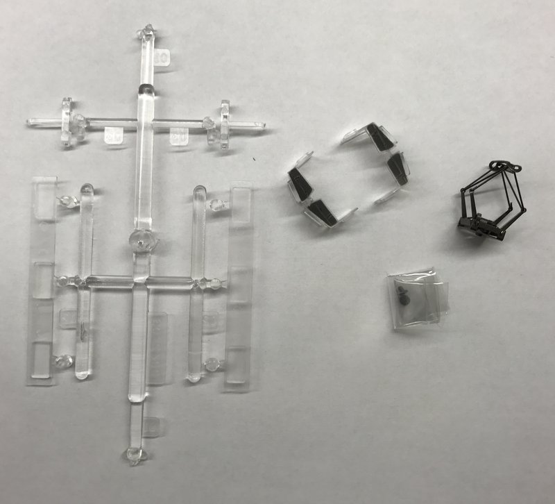

Come abbiamo visto, il locomotore rosso, viene suddiviso in tre uscite (43 - 50 - 61), pare che nelle istruzioni di montaggio (fascicolo 50) sia stato commesso un errore ed in particolare sul montaggio dei diffusori di luce stile fibra ottica, nel forum tedesco ci si lamenta che nell'uscita n°50 il montaggio della "fibra ottica" non era proprio citato ed alcuni hanno gettato via i pezzi come materiale di scarto, è probabile che DeA faccia uscire in Germania un nuovo numero 50, sperando che questa mancanza venga risolta nella pubblicazione italiana, ripropongo il link della sequenza fotografica di montaggio corretta
http://forum.model-space.com/default.as ... ts&t=22875
#402 Messaggio da v200 »
Il montaggio del sistema a rifrazione ottica è di comune uso per tutte le locomotive nelle varie scale, certamente istruzioni lacunose e mancanza di esperienza hanno indotto molti al errore.
Questo sistema di rifrazione lo si trova comunemente in tutte le loco, una sorgente luminosa led o lampadina viene focalizzata su dei trasparenti in plastica e grazie alla forma cristallina il raggio luminoso viene canalizzato fino ai fanali dando una ottima interpretazione di un fanale luminoso. Occorre che il punto finale( uscita ai fanali) sia perfettamente liscio senza righe e opacità.
Purtroppo chi non ha mai aperto una loco e fatto riparazioni di queste parti non ne ha idea :wink: :sad:

Può essere :smile: in ogni caso i pezzi interessati al montaggio sono numerati e nel dubbio meglio non buttare niente, forse il problema più grande è che i diffusori di luce vanno inseriti prima dei vetri anteriori che a loro volta soni incollati, quindi per inserire i diffusori occorre scollare senza danni i vetri fronte/retro

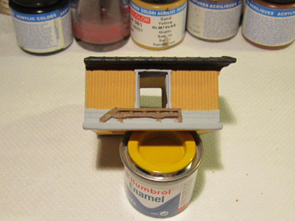

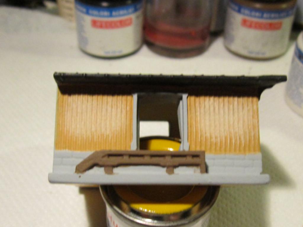

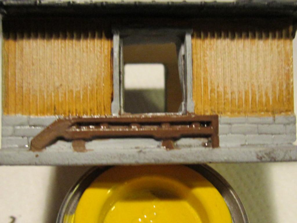

Quasi terminato di stendere i colori opachi di base.
Con il senno di poi causa una vernice veramente difficile da coprire sarebbe stato utile passare un primer.
La vernice utilizzata per colorare il magazzino oltre a essere un po lucida ha una consistenza plasticosa.
Forse perchè per la lavorazione semi industriale hanno utilizzato vernici sintetiche non diluite per velocizzare la verniciatura con il massimo fattore coprente.
Alcune foto per far vedere gli ultimi passaggi sono stati terminati:
Il tetto,
Le pareti,
la parte in pietra dello zoccolo.
passata la prima mano color legno per la scalinata e banchina scarico colli dai vagoni sui lati lunghi.
86,09 KB
74,65 KB
Terminato di stendere i colori di base passeremo alle prime luci per aumentare il senso di realtà.

Inoltre per fissare le parti trasparenti dei fanali utilizzate vernice lucida e non colla, eviterete di opacizzare le plastiche :wink:
Inoltre esistono colle solo per trasparenti. :wink: :smile:
#410 Messaggio da v200 »
Dal forum DeA Tedesco viene notificato che le istruzioni per il montaggio trasparenti finestrini e luci della Re4/4 rossa sul n° 50 , nelle edizioni Italiana e Svizzera sono corrette.
Solo nel edizione Tedesca n° 50 Re 4/4 rossa sono errate , sono in via di sviluppo le correzioni per risolvere il problema agli acquirenti. Viene inoltre notificato che per la Re4/4 verde le istruzioni sono state stampate correttamente.

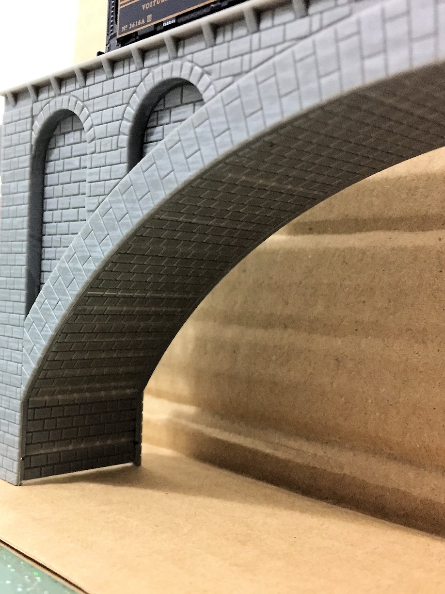

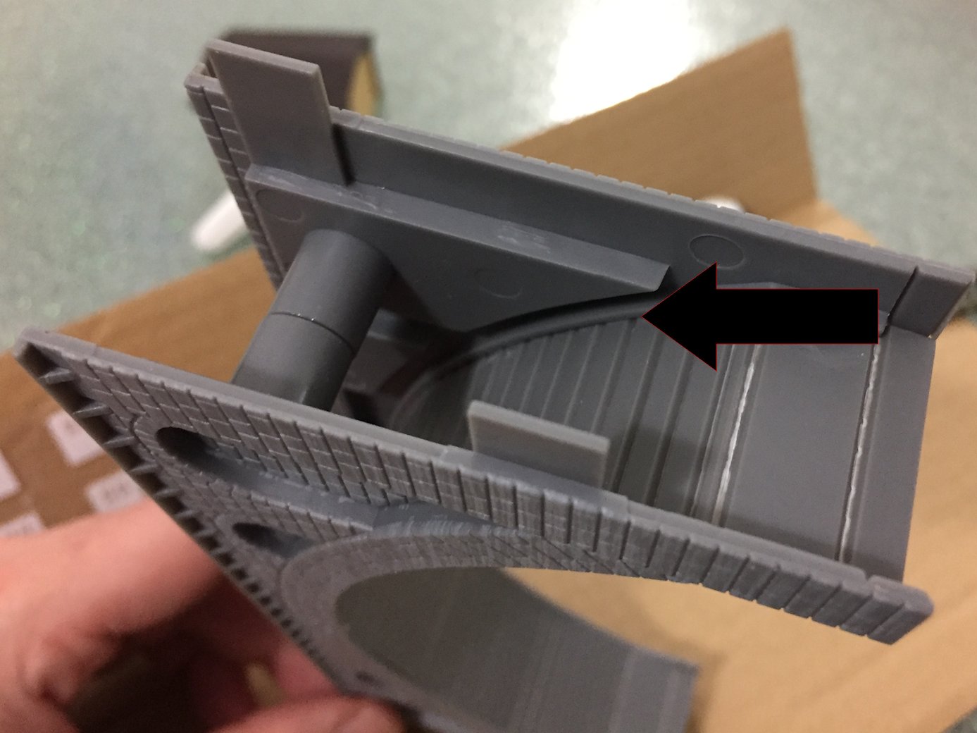

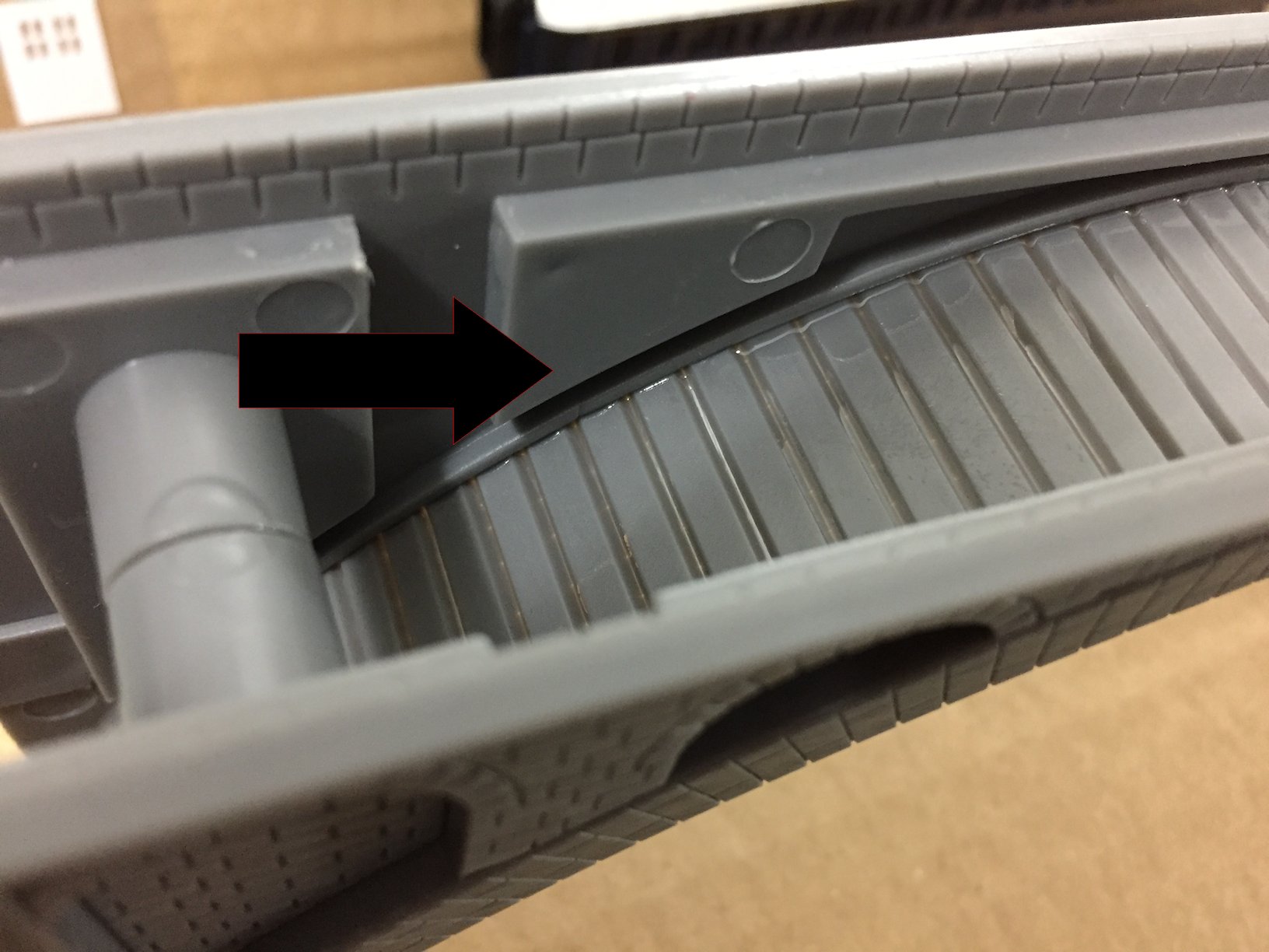

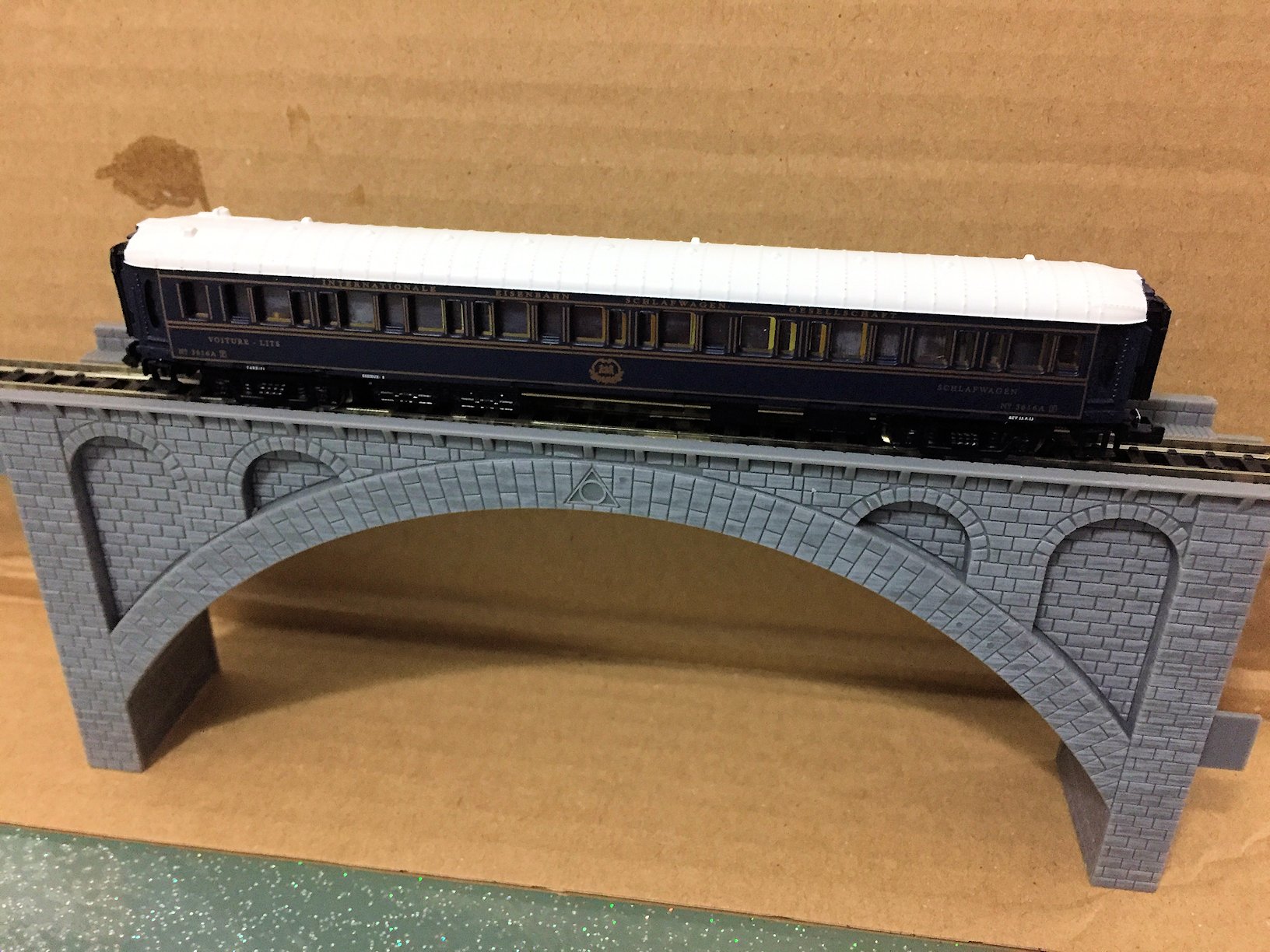

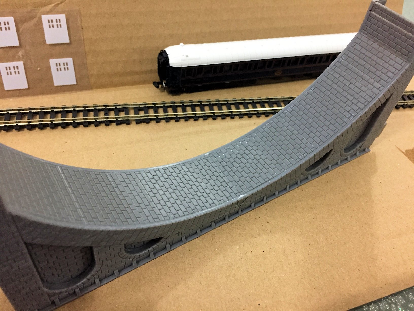

Ho preso oggi in edicola la terza uscita.......
...ho assemblato il ponte come da istruzioni, ma subito dopo mi sono reso conto che esistono due modi per assemblarlo:
1 - quello suggerito dal fascicolo, inserendo le facce inferiori dell'arcata nelle guide (evidenziate dalle frecce nere), metodo che però lascia un vistoso bordo liscio senza la decorazione a mattoni, metodo per altro utilizzato da alcuni di voi (osservando le foto precedenti)
218,78 KB
161,82 KB
2 - l'altro più realistico, ma che contravviene alle istruzioni, incollando le facce inferiori all'esterno del suddetto bordino:
363,12 KB
216,01 KB
365,26 KB
..tralascio i commenti sulla qualità dei materiali che poco si prestano ad essere correttamente incurvati [8]
#412 Messaggio da v200 »
Non male come modifica, dalla foto l' unione tra pareti verticali e volta curva mi sembra meglio raccordata :wink:
Per migliorare la curva della volta si può mettere a bagno in acqua calda i pezzi di plastica tenuti in forma pinzandoli alla parete del tegame che darà la curvatura ideale ( attenzione a questa lavorazione è molto delicata! )

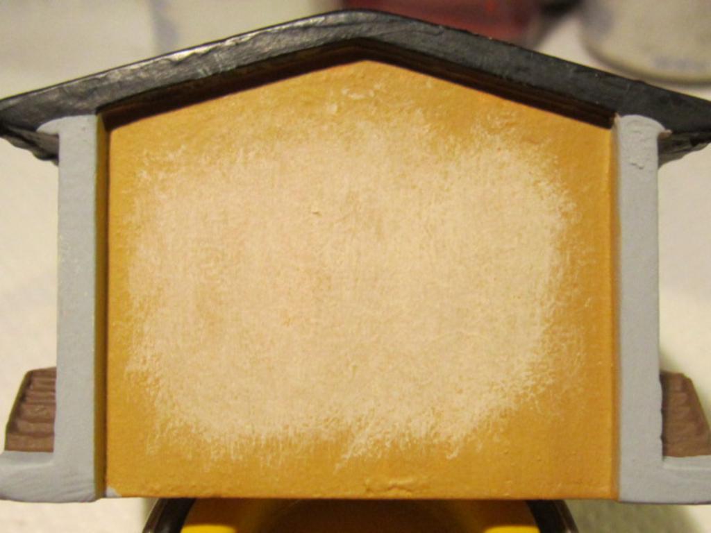

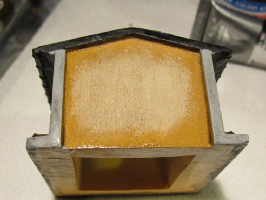

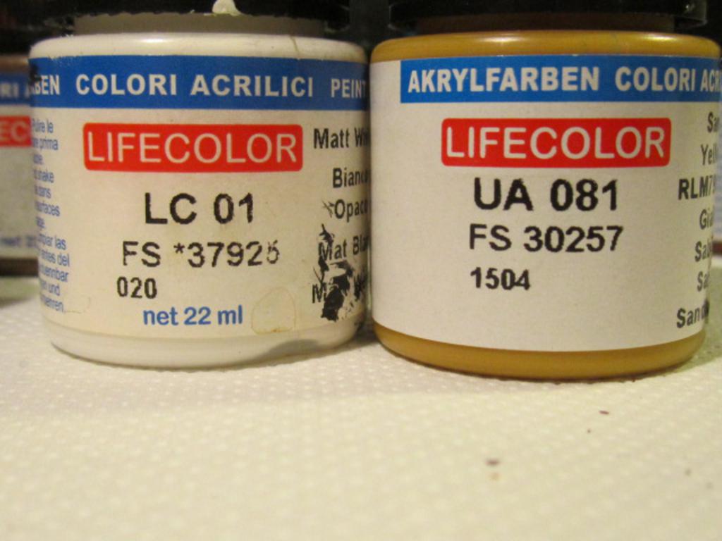

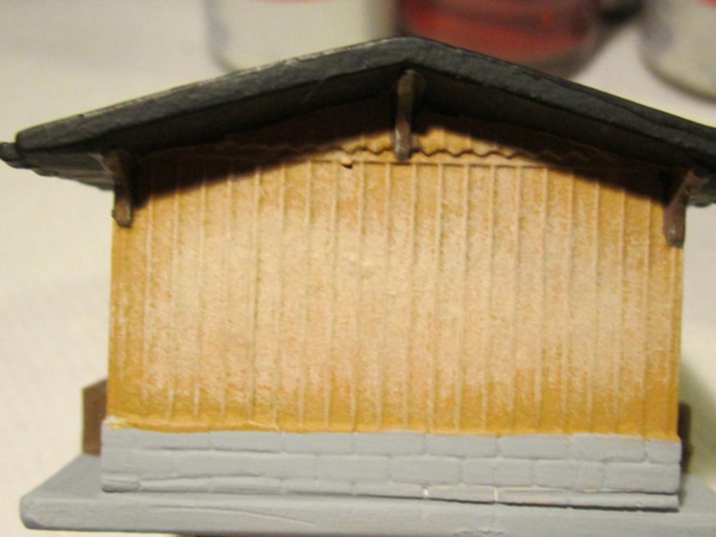

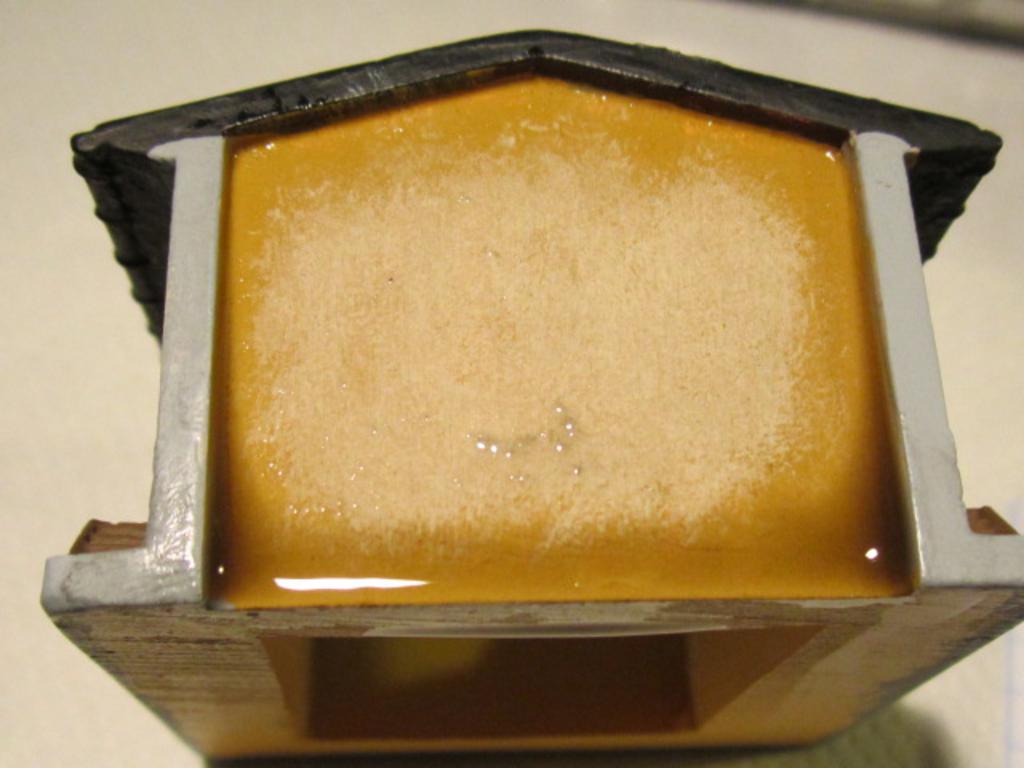

Continuiamo con il nostro magazzino.
Oggi iniziamo a dare la prima luce alle pareti, misceliamo del bianco al color giallo sabbia in percentuali 60 % bianco e 40 % giallo S. una volta miscelato si prende un po di colore e si scarica il più possibile su della carta casa in modo di averne una minima quantità solo per dare una ombreggiatura.
Sfreghiamo il nostro pennello scarico sulle pareti il più centralmente possibile in modo da far notare il colore base ai quattro lati.
per questa operazione utilizzo un pennello piatto usato n° 3.
71,45 KB
73,76 KB
76,78 KB
77,83 KB
80,93 KB
87,8 KB
Ora attendiamo una perfetta essiccazione per poi continuare con il primo filtro, per attenuare il contrasto di colore tra il fondo e il colore chiaro della prima luce oltre ad ammorbidire il bordo dei due colori in modo che non sia troppo netto.
Al prossimo Step :wink:

#422 Messaggio da v200 »

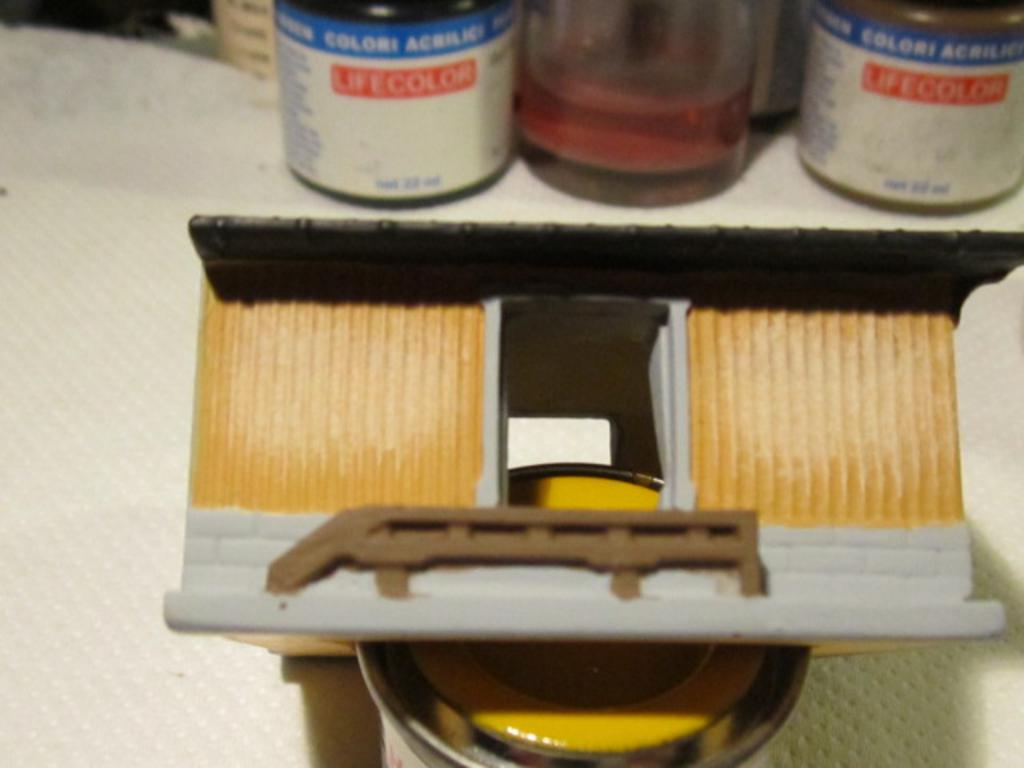

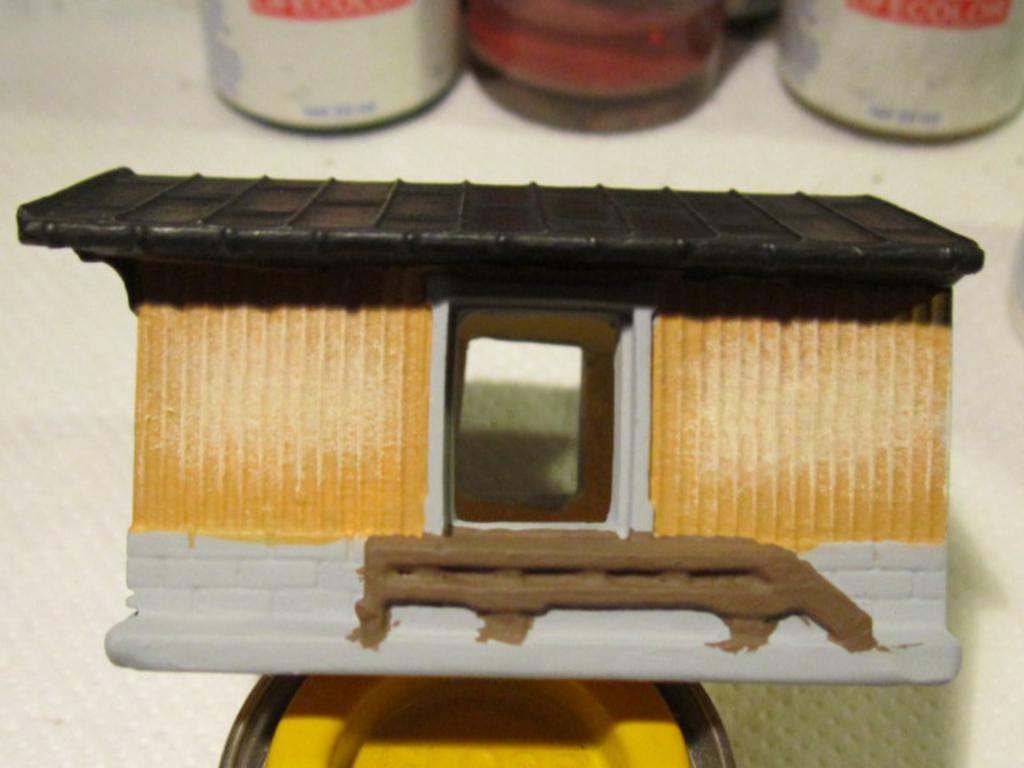

Eccoci arrivati alla fase dei filtri.
Ma cosa sono poi questi filtri? e perchè li utilizziamo?
Bene come sopra avevo accennato i filtri servono ad ammorbidire gli stacchi di colore tra una sfumatura e l'altra oltre a riportare in scala una giusta tonalità.
Schiarire troppo nelle scale modellistiche sovente si vengono a creare tonalità troppo gessose ed evidenti del tutto innaturali.
Qui non è il nostro caso ma il risultato che si vuole ottenere sui nostri modelli è avere una luce ( schiarimento ) ben distinto svincolato dalle luci presenti nel ambiente in cui verrà collocato il modello. Nella pittura di figurini o mezzi cerchiamo con effetti di colore ( luci zenitali ) di mettere in risalto dettagli o particolari geometrie, in un edificio senza fare virtuosismi cercheremo di enfatizzare dettagli e pareti lisce.

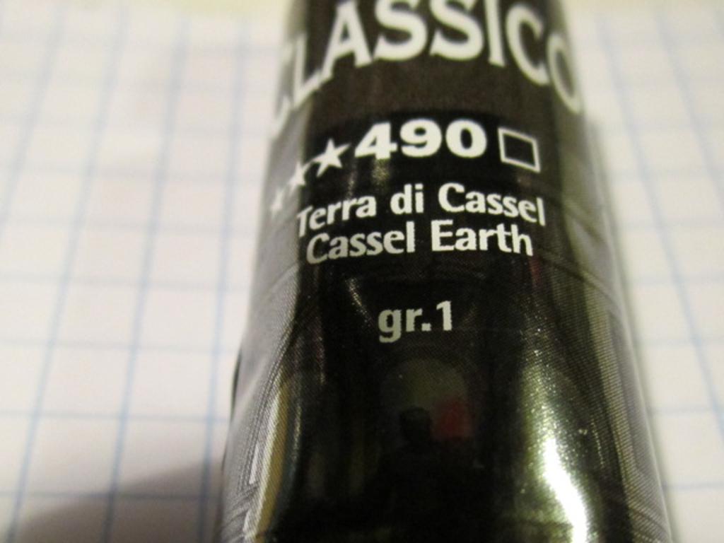

#423 Messaggio da v200 »
Visto cosa servono i filtri vediamo cosa è un filtro.
Un filtro non è che un colore molto diluito in modo di lasciare solo una velatura del suo pigmento.
Di solito per preparare un filtro utilizziamo i colori ad olio o a smalto opachi che grazie alla loro formula ben si prestano a essere molto diluiti continuando a mantenere un minimo di colorazione. Si possono anche utilizzare colori acrilici ma utilizzare bene questa tecnica con gli acrilici non rimane molto facile, quindi preferisco dare info sulla tecnica prima descritta.
Oggi esistono filtri pronti di varie case modellistiche quali MIG-AK INTERACTIVE- LIFE COLOR-ANDREA e altre ditte tutte valide ma con costi cari per boccetta o kit colori, ora lascio a voi valutare costi e benefici ma con un tubetto ad olio o un barattolino di colore a smalto e apposito diluente si possono fare molti invecchiamenti.

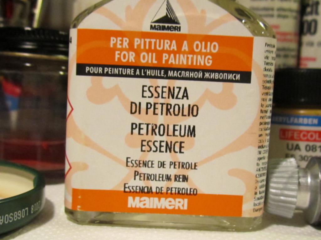

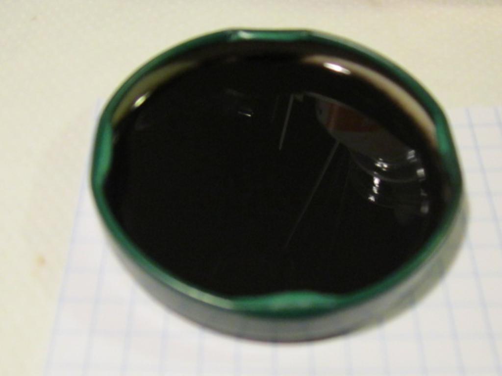

#424 Messaggio da v200 »
Iniziamo la parte tecnica.

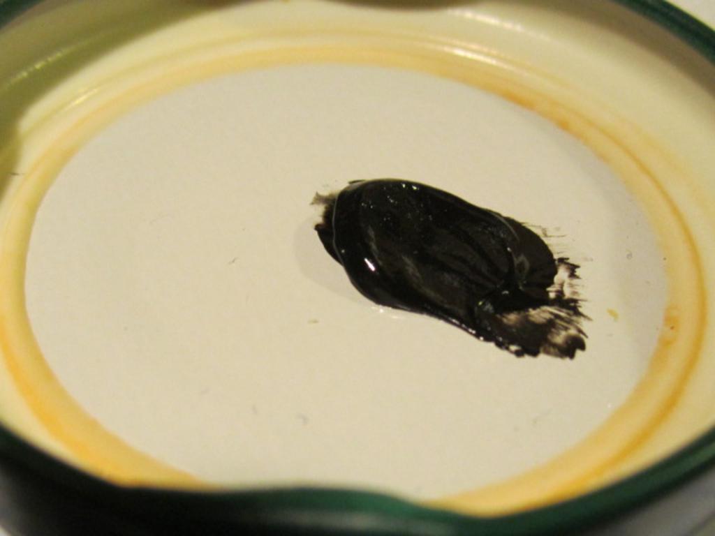

Di solito utilizzo come colore ad olio per il filtro il Terra di Cassel . Questo colore ha una finitura ne troppo nera ne troppo marrone il che permette di utilizzarlo in vari contesti.
Mentre come diluente utilizzo l'essenza di petrolio bianco della Maimeri non troppo aggressiva sui colori acrilici, l'essenza di petrolio bianco permette di non avere alonature vistose e traslucide oltre a una veloce evaporazione.
prendiamo una noce di colore e depositiamolo in un coperchietto dei vasetti in vetro.
92,84 KB
73,97 KB
58,92 KB

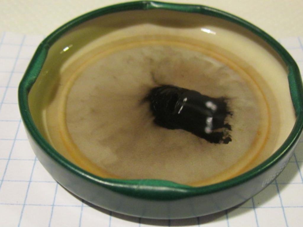

Diluiamo fino alla consistenza del latte con essenza di petrolio bianco
69,57 KB
52,37 KB

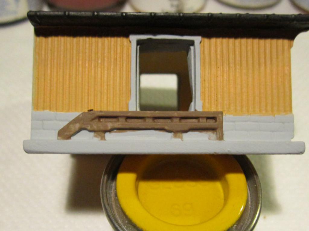

Stendiamo la prima mano del filtro, preferisco fare più passate leggere che una pesante in modo di avere maggiore controllo senza scurire troppo.
79,88 KB
81,26 KB
84,79 KB
Adesso lasciamo asciugare ben bene prima di altri passaggi :wink:
