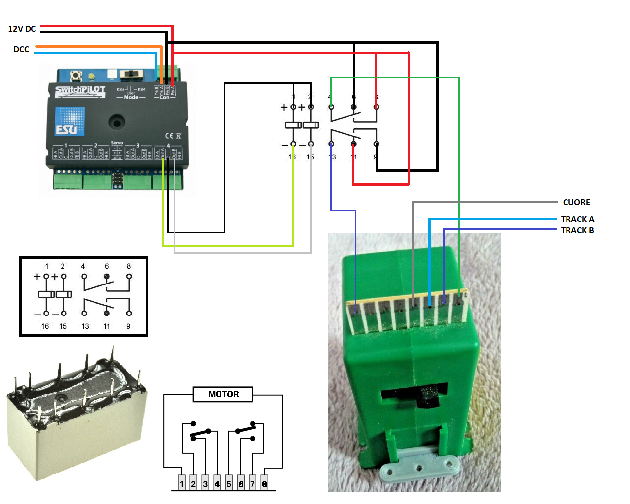

Se non ricordo male occorre prolungare il tempo dell'impulso.
Io mi ero costruito delle basette con dei relè bistabili per cui, lasciando inviarata la disposizione del DR4018, comandavo l'inversione dei Tortoise in quel modo.
Qui lo schema con un decoder ESU, ma l'effetto è lo stesso che con il DR4018.
Ora, prova a dare alla CV47 il valore che si dà per tenere accese le luci dei segnali- Con valore 1 hai alimentazione continua, con 2 a dissolvenza.
Provale entrambe e vedi quale va meglio. Con la 2, se la dissolvenza è sufficiente a completare il movimento del motore, sarebbe emglio così l'alimentazione si interrompe; con la 1 l'alimentazione è continua ma ai Tortoise non importa.

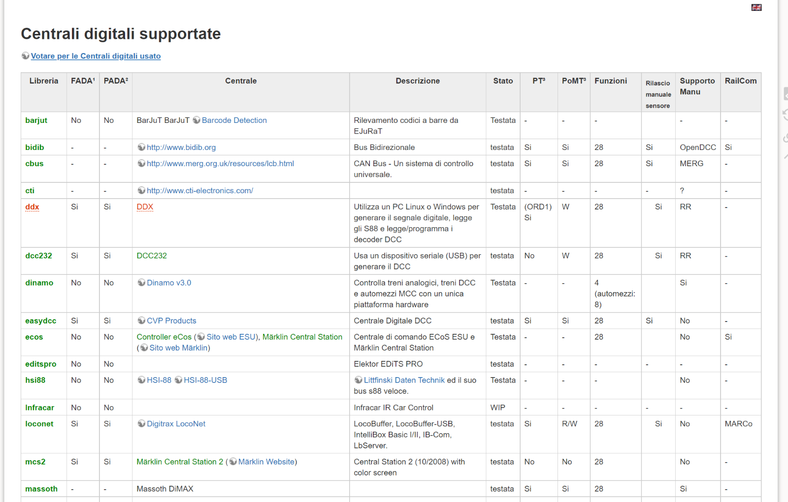

beh, sarà che sono capra ma.... a me pare che tra le centrali supportate non ci sia DR 5000
Fausto

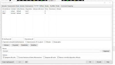

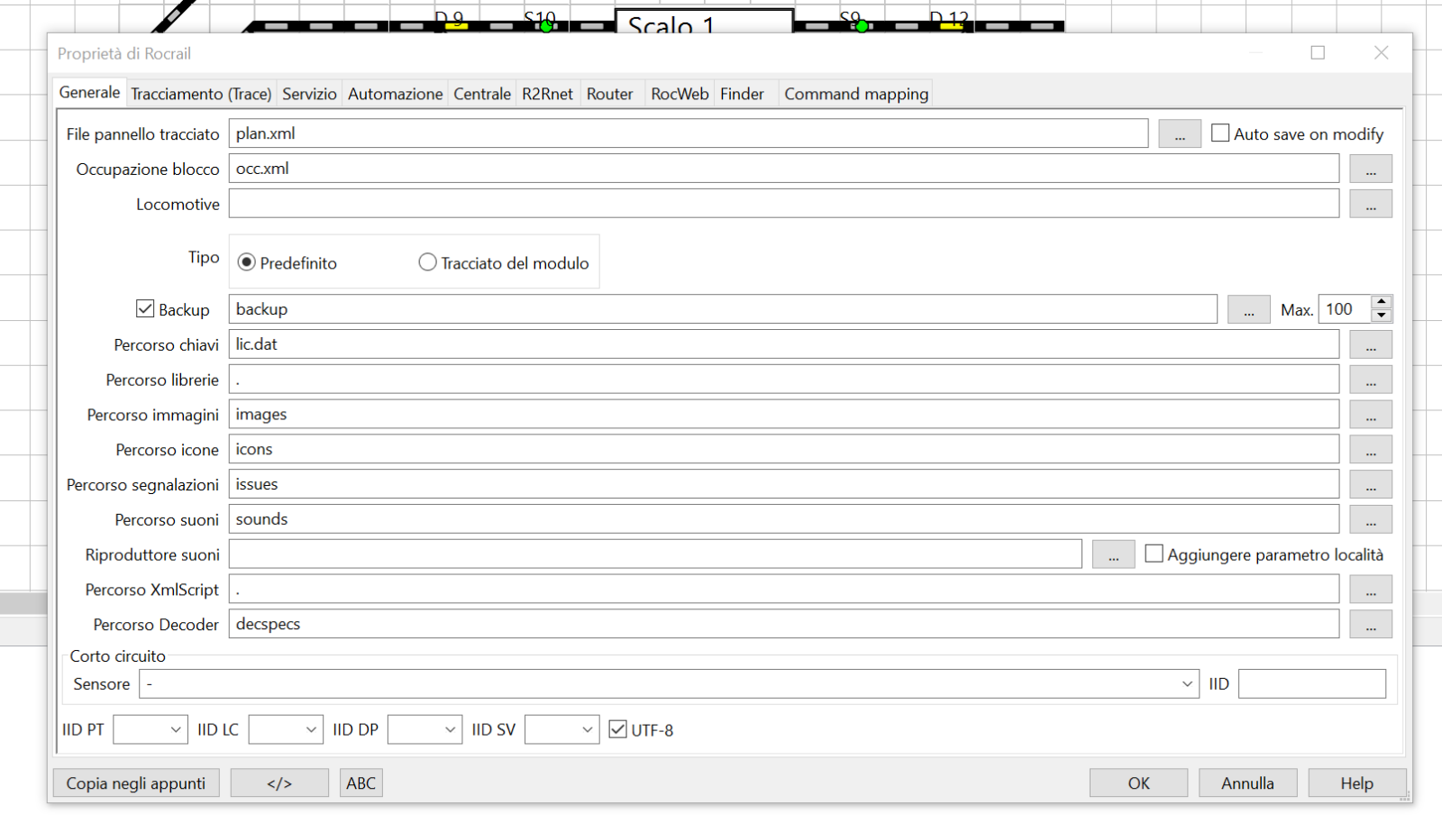

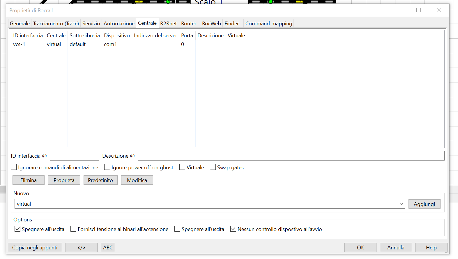

la centrale è collegata al pc vie USB ed è accesa
ecco come procedo:
apro la finestra proprietà rocrail
clicco su centrale
vado su nuovo e scelgo il protocollo Loconet
e qui mi fermo... da nessuna parte trovo la dr 5000.
Fausto
Messaggi: 6922
Re: Presentazione e discussione su l'idea di plastico
#386 Messaggio da Docdelburg »
La DR5000 è considerata una centrale loconet e quindi fin qui va bene. Cancella la centrale virtuale, rinomina la centrale loconet con DR5000 al posto di NEW ma prima di fare tutto questo devi andare a vedere le porte COM del tuo pc che numerazione hanno dato alla centrale. Quando le sai, dal punto in cui sei arrivato apri le proprietà (icona in basso a sinistra) della centrale e prosegui con le istruzioni della videata che ti ho mandato.
Fausto_1960
Messaggi: 228
Iscritto il: domenica 16 agosto 2020, 19:56
Nome: Fausto
Città: Nole
Età: 66
#387 Messaggio da Fausto_1960 »

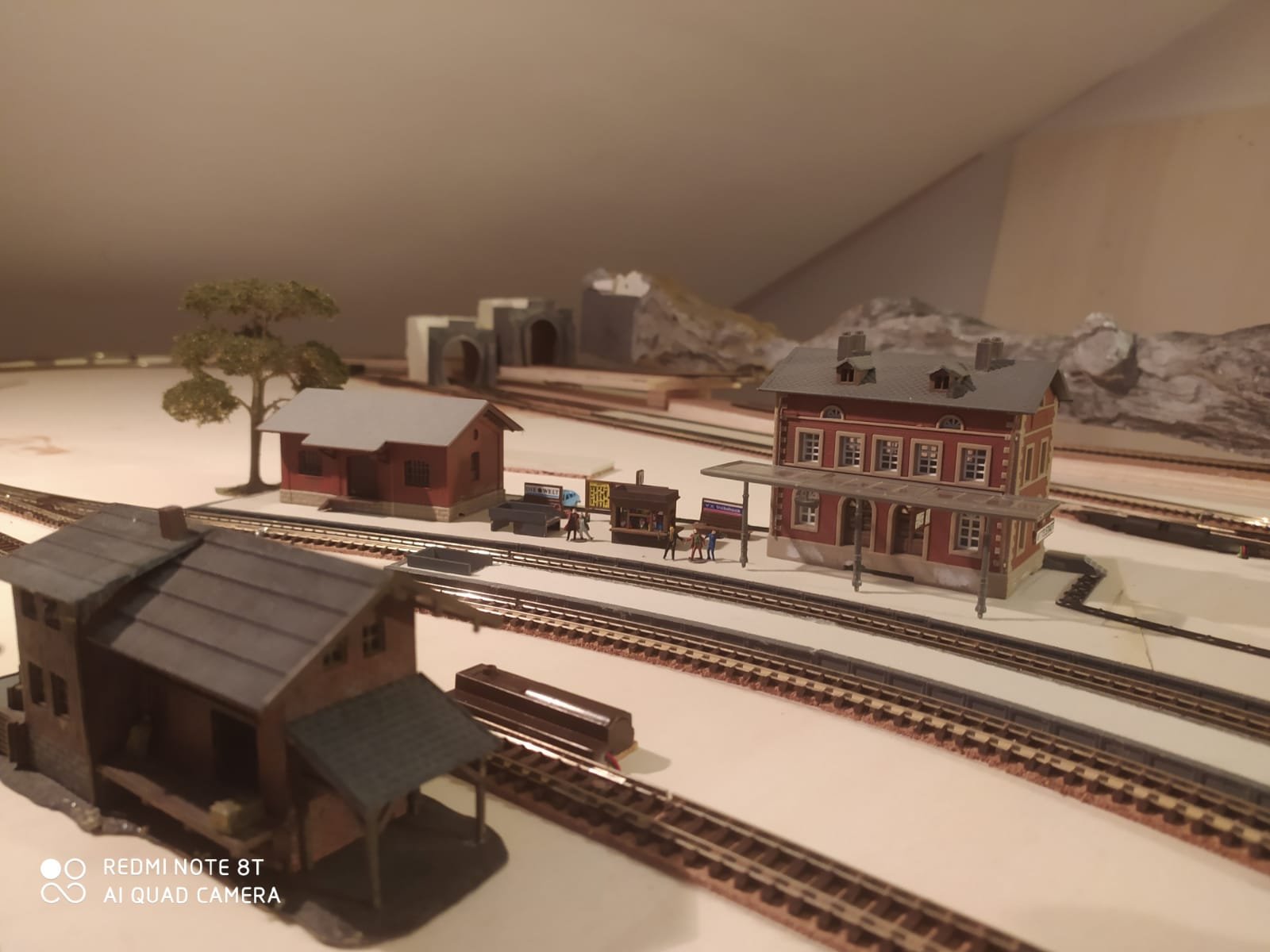

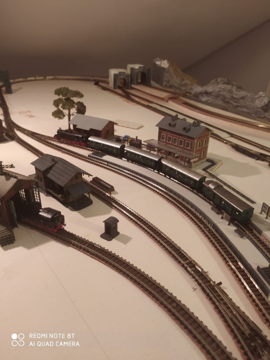

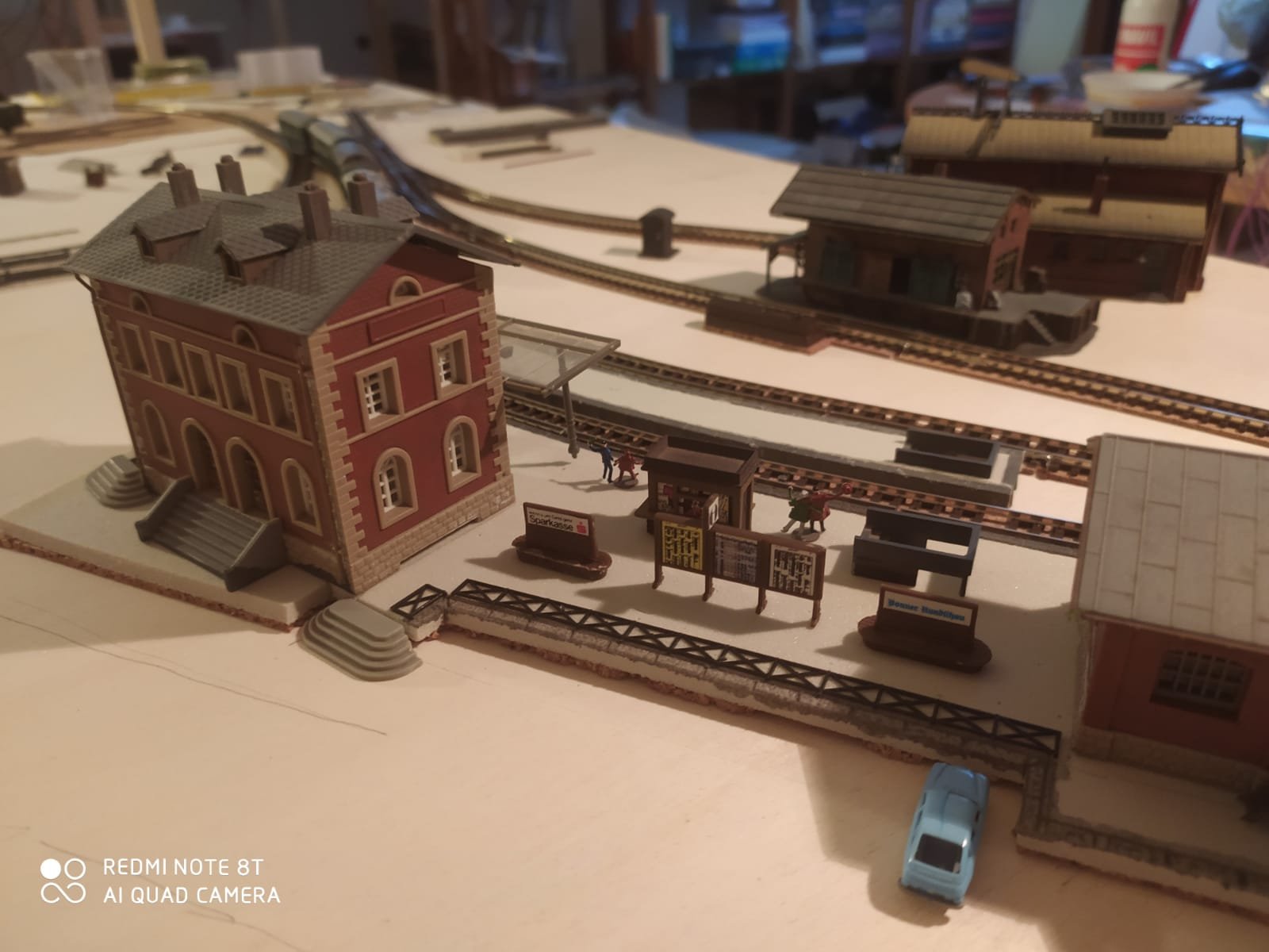

Grazie Doc, ci sono riuscito... sono imbranato in queste cose :D

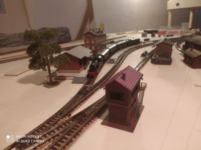

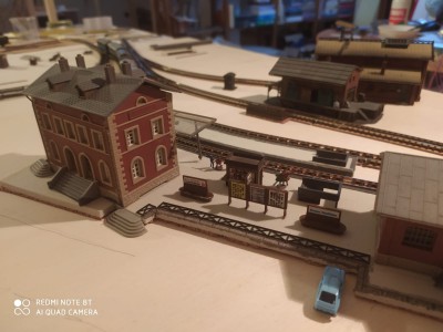

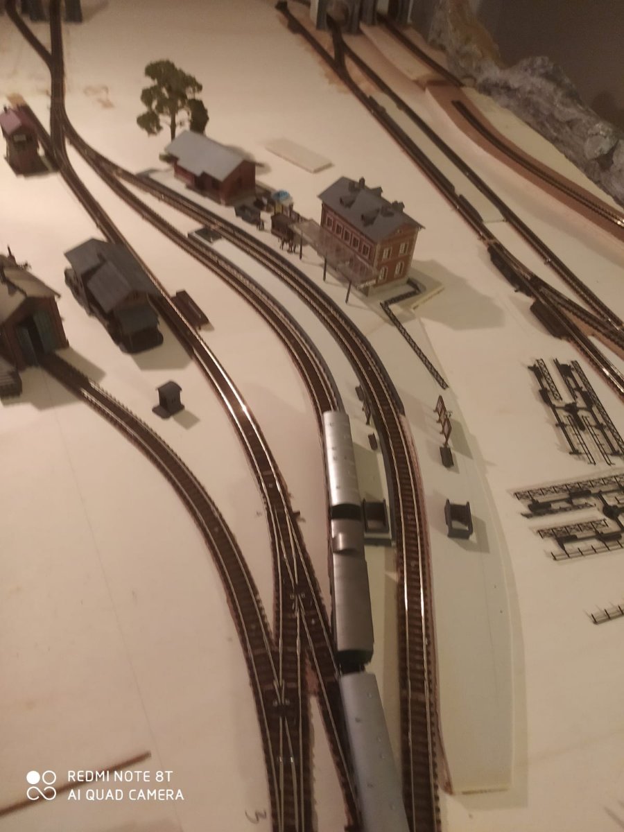

Nei prossimi giorni mi applicherò sul tracciato di prova, c'è ancora qualcosa che non va... vorrei avere i deviatoi che si posizionano sulla corretta via, ma come detto mi ci applicherò.
Ne frattempo, mi sono preso una pausa "creativa".... :mrgreen:
tutto ancora posticcio, ovviamente... mancano un sacco di cose tipo illuminazione, segnali, copricavi, marmotte... insomma quasi tutto, ma qualcosa si inizia ad intravvedere.
Come sempre consigli e suggerimenti ( anche su casa inserire nell'ambientazione ferroviaria) sono graditi.
Fausto

Bravo Fausto... e suvvia non sei "imbranato" per nulla, visto che sei riuscito nell'intento (eventuali implorazioni al cielo a parte). :lol:
Non si finisce mai di imparare...
Belle le foto, mi piace... [264]
Avanti dunque...

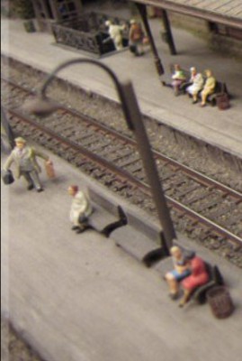

Tema Illuminazione:
Nella stazione di cui alle foto precedenti, mi piacerebbe mettere una illuminazione per le banchine tipo questa:
Mi pare che weinert lo faccia per la scala HO, ma non in N.
Non sono in grado di autocostruirlo e quindi vorrei trovare la pappa già fatta :mrgreen: avete indicazioni da darmi sui possibili produttori?

IpGio ha scritto: lunedì 2 agosto 2021, 12:39 Prova qui... e buona navigazione...
Bahnhof Lampe spur n - Fonte guggol
LED-Leuchten - Spur N - viessmann-modell.com
lo sapevo.... siete fonte di inesauribili spunti. :mrgreen:
