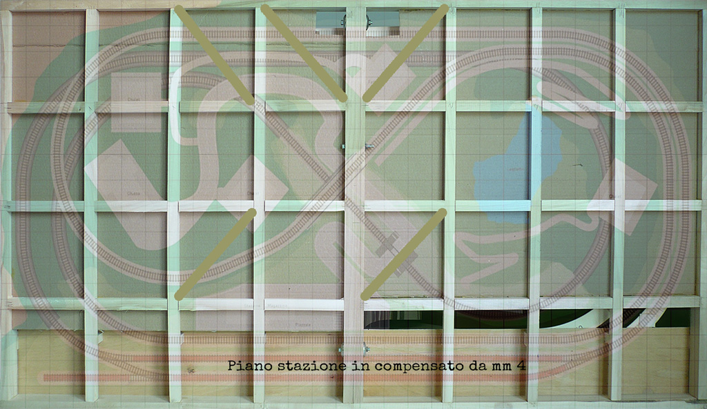

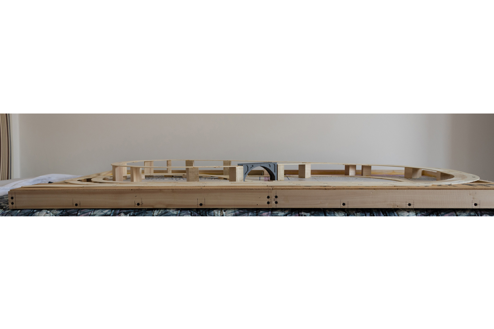

oK" Roby, visto anche i tuoi link...
Sto pensando e ripensando a soluzioni che mi permettano di proseguire senza demolire il tutto.
Se andassi a rinforzare con degli altri listelli ben incollati, di traverso, nei punti dove potesse servire!?
Nell'immagine un esempio (traversi inseriti a caso per far intendere...):
Comunque, come si può vedere, la stazione e ben sostenuta da compensato di mm 4.
Giovanni

Scusa Giovanni, c'è un motivo particolare che ti limita l'impiego del compensato invece del cartone?, il peso non aumenta di tanto e la spesa non è eccessiva, non mi sembra ci sia tanto da demolire, o no?
Re: Gottardo D&A... ho iniziato così
#35 Messaggio da sal727 »
Quoto l'affermazione di Francesco, non vedo perchè devi fare dei ripieghi, quando è sufficiente togliere il cartone e mettere il compensato

Ragazzi, questo è il motivo...
Tutto fissato! :oops:
Giovanni
#38 Messaggio da Excalibur »
Ah boh ! Giovanni se non dovesse soddisfarti, io al tuo posto smonterei tutto e ricomincerei tutto daccapo, o da tre, come diceva Troisi, tanto per non avere rimpianti in seguito. [104]
#39 Messaggio da v200 »
Capisco hai posizionato già degli elementi.
Potresti mettere dei rettangoli di polistirolo estruso per edilizia nei rettangoli vuoti del telaio, incollandoli bene con colla vinilica e poi posizionare un pannello di compensato in maniera di creare un sandwich irrobustendo la struttura

#40 Messaggio da gio_gio »
[101] Roby, questa soluzione "me gusta"!
Naturalmente lascerei liberi quei rettangoli per l'ispezione. ringrazio sinceramente, anche tutti gli altri, per la partecipazione alla risoluzione dei miei "guai". [98]

Excalibur ha scritto:Ah boh ! Giovanni se non dovesse soddisfarti, io al tuo posto smonterei tutto e ricomincerei tutto daccapo, o da tre, come diceva Troisi, tanto per non avere rimpianti in seguito. [104]
Alceo, non è un fatto di rimpianti o meno (quelli ce li ho già), il fatto è che rimarrei senza piattaforme, sono gia fissate tutte... la soluzione che mi suggerisce il grande @Roby mi sembra la meno "distruttiva" per il materiale già impiegato.

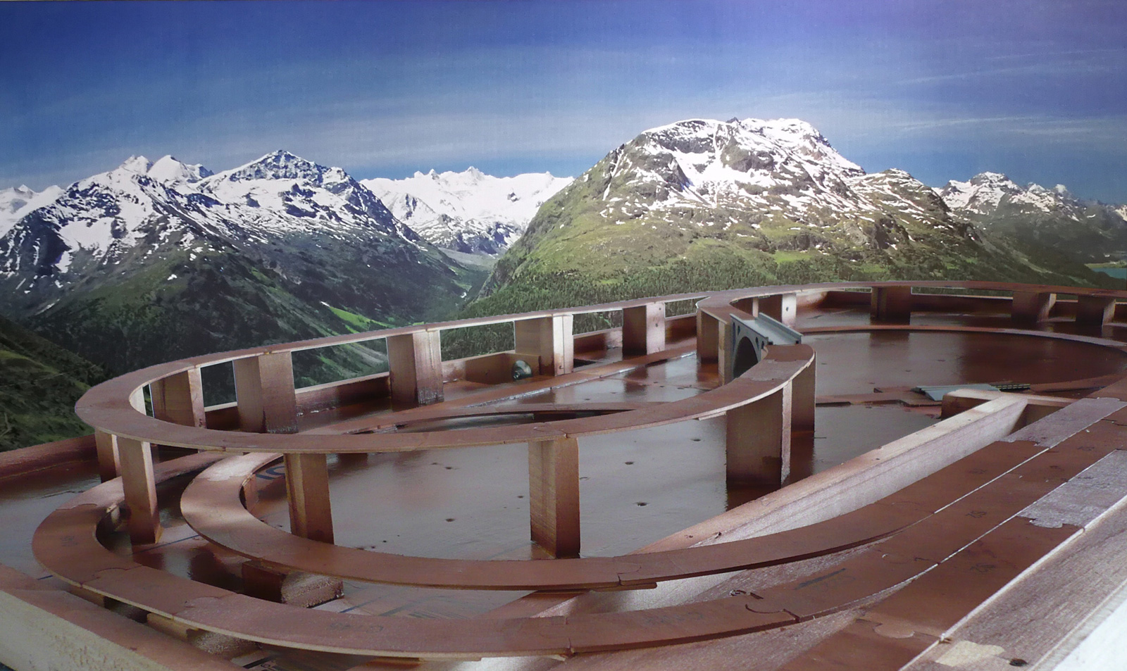

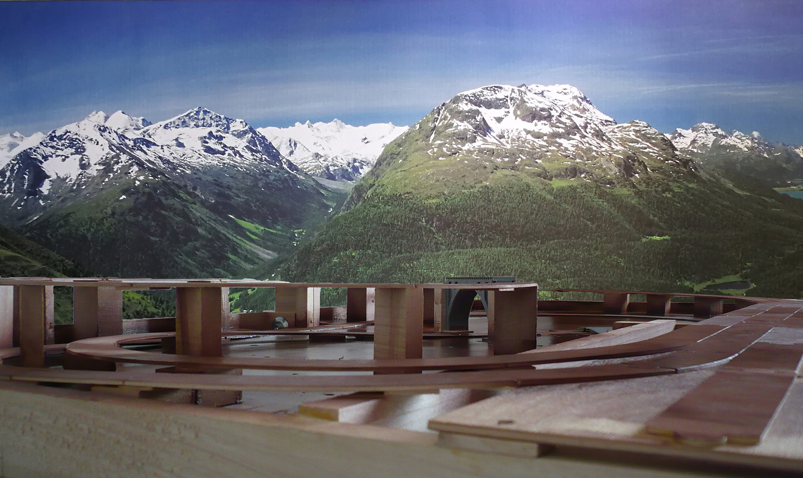

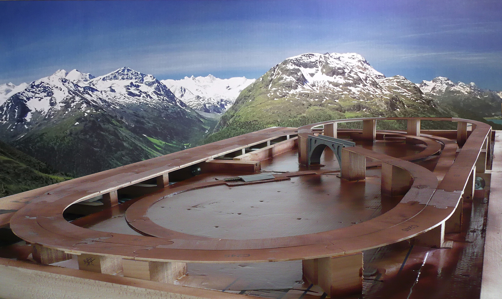

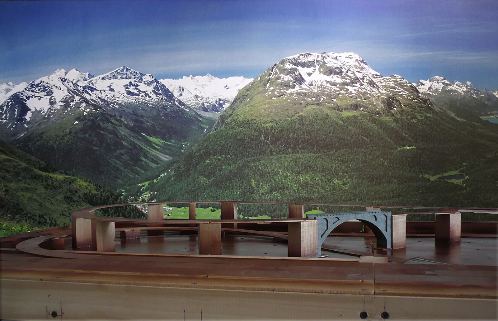

Dopo gli utili commenti/consigli di questa pagina e con il tempo meno tiranno del fine settimana, ripredo con più fiducia i lavori sul plastico/diorama...
Ecco illustrata un'altra fase di lavorazione:
Giovanni
