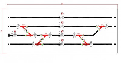

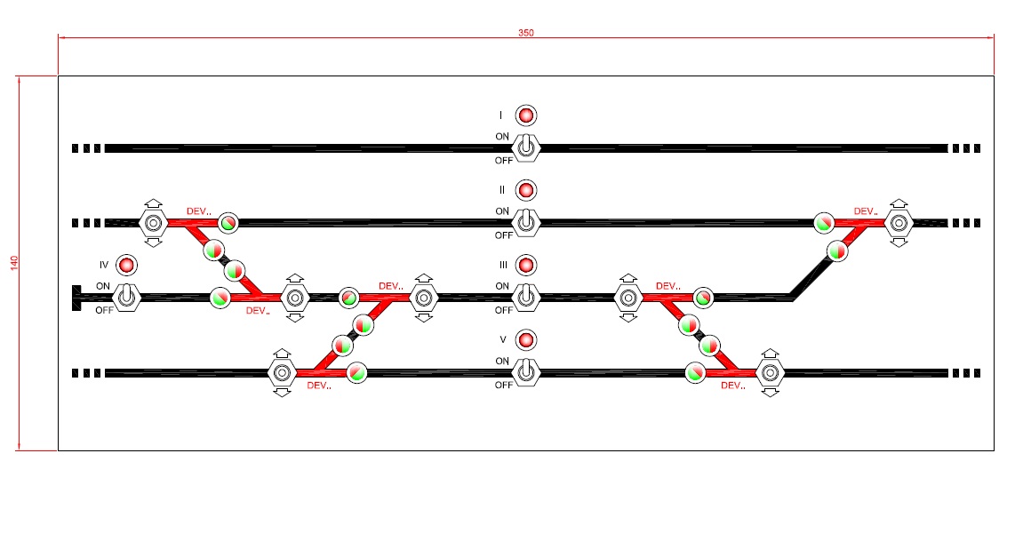

Messaggi: 1691
Città: Quartu Sant'Elena
#321 Messaggio da FraPis »
Il disegno di questo sinottico l'ho realizzato per Alfio (tender60) è creato sulla falsariga del mio ma ma gestisce un anello esterno aggiuntivo e ben 7 deviatoi, lo metto a disposizione degli utenti che ne fossero interessati
Versione in pdf stampabile in formato A3 scala 1:1 (non adattato)
Sinottico DeA ampliato.pdf
(268.43 KiB) Scaricato 85 volte
