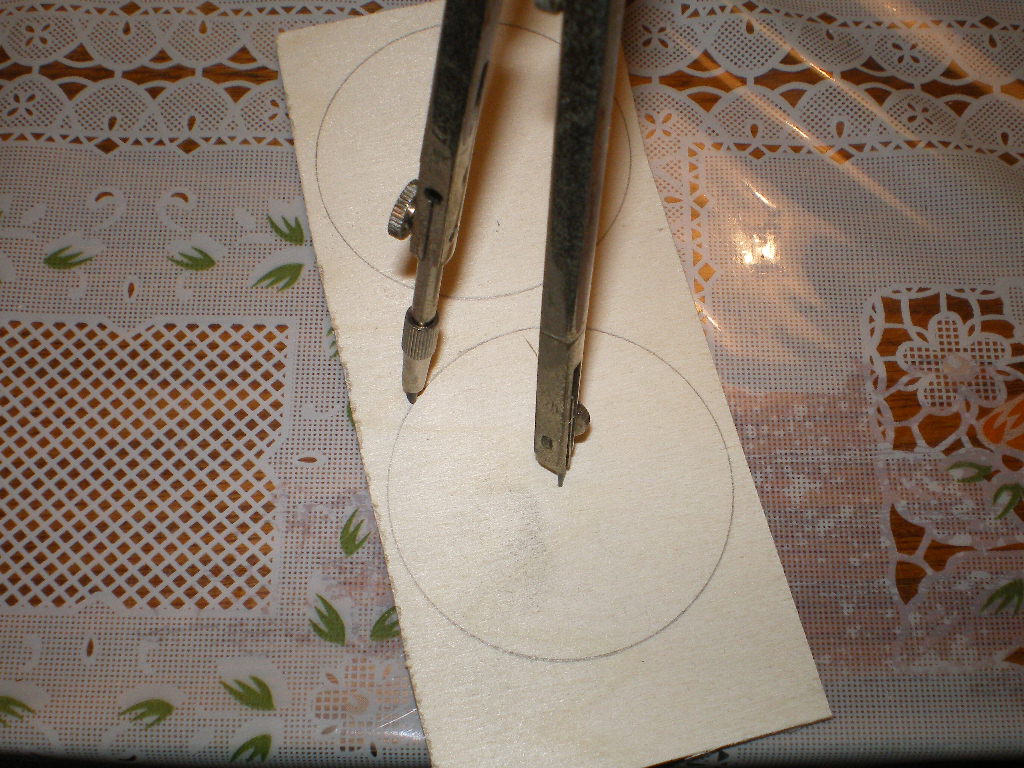

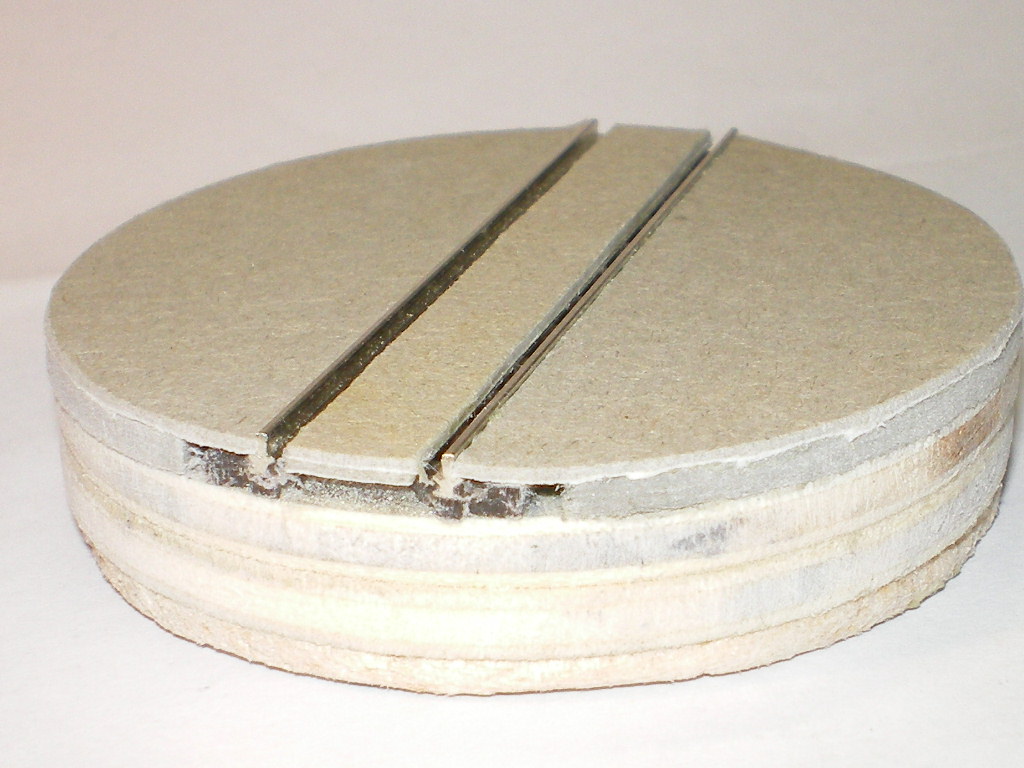

Ora tocca alla piattaforma giracarri.....ho deciso di autocostruirla nonostante avessi il kit della B&K pronto!! Volevo rimanere ancorato al principo che ho adottato finora, ovvero autocostruire ,dove si può!! Quindi compasso, legno compensato, cartoncino di due spessori diversi, uno spezzone di binario in cod.55, Attack e Pattex a contatto. Tutto qui!

Senzaltro un bel sistema ma... fai scorrere i due cartoncini uno sull'altro?? oppure metterai un lamina al centro dei due.

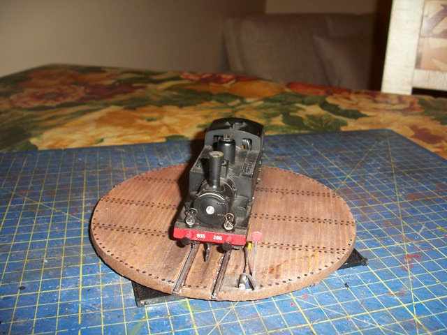

Io un bel pò di tempo fa ho autocostruito una piattaforma girevole con un CD.
Allego una foto ed il link alla discussione a chi può essere utile.
topic.asp?TOPIC_ID=7241&whichpage=1&Sea ... a,girevole

Me la ricodo bene la tua autocostruzione Adolfo. Bella anch' essa. !! :wink: Saluti. Egidio. :cool:

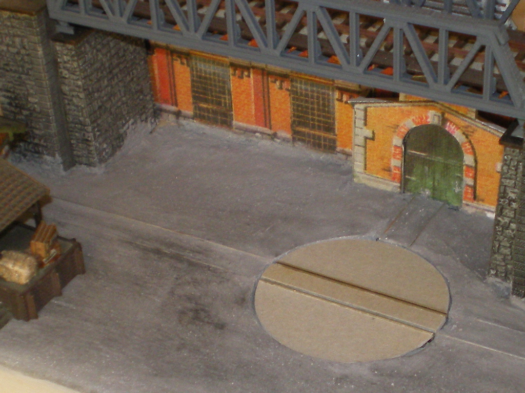

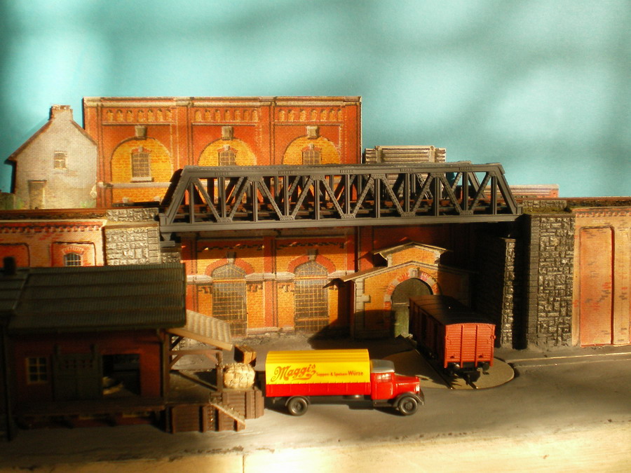

I lavori continuano!
Zona mag. merci con piattaforma giracarri....una situazione tipica in Germania!

pensavo anch'io solo alla alimentazione rotaie, mi ha ingannato la foto con il carro sopra alla piattaforma che mi ha fatto pensare più ad una manuale solo per carri e non anche per il transito di loco.
Roby

In Germania è una situazione classica, o almeno era una situazione classica a quei tempi. In alcuni tronchini, infatti, vi erano più magazzini (solitamente privati) e venivano serviti dalla ferrovia tramite piccole piattaforme che consentivano, in poco spazio, di inoltrare i carri nelle varie ditte a novanta gradi rispetto al tronchino principale.
Non solo, ma per questi servizi di piccola manovra non venivano neanche usati gli automotori diesel più piccoli, ma dei trattori gommati (trattori per uso civile, quindi) dotati o di respingenti o di traverse di legno. Questi spingevano o traevano, a seconda dei casi, uno o più vagoni all'interno dei capannoni o delle ditte o dei magazzini.
Io ho preso spunto dal MIBA Modellbahn Praxis n°9 (una vera miniera) dove nel plastico dell'autore c'è proprio una scena del genere: piccolo tronchino delle ferrovie tedesche che si inoltra in una zona periferica con diverse fabbriche, i carri da riempire o da svuotare arrivano con un locomotore delle DB o delle DR e lasciati là dove iniziano i raccordi privati.
Qui subentra il trattorino che dicevo, e smista i carri nei vari ambiti.
Insomma, una situazione molto interessante da ricreare. :smile:
