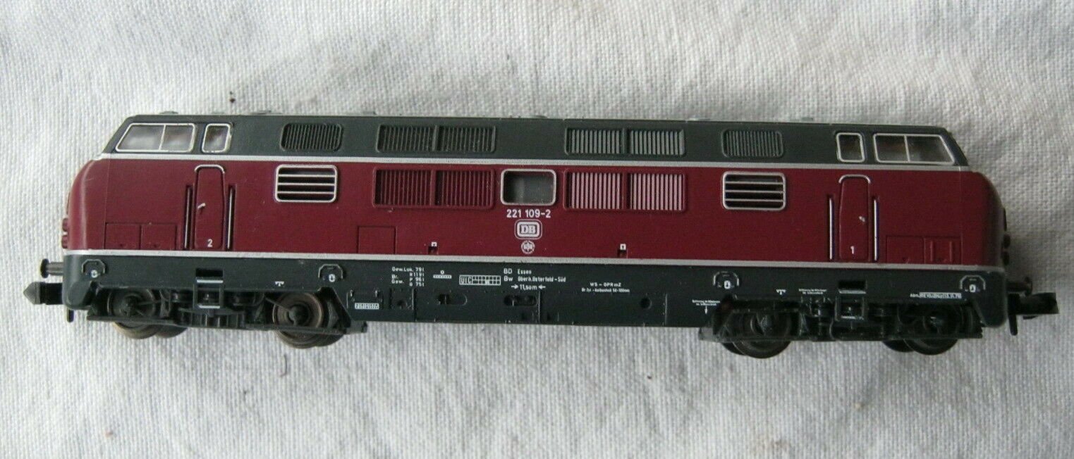

Aggiungo che per iniziare ho preso una Minitrix 12161 BR 221 analogica che verrà digitalizzata a breve e servirà per provare il tracciato con la Z21

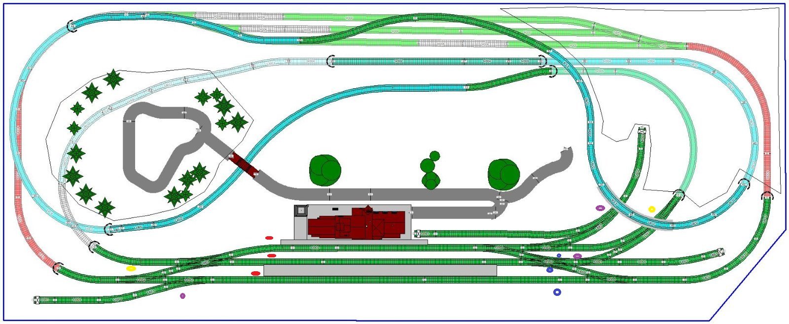

Qui il posizionamento dei segnali
Rosso : segnale principale Hp1 a dx nel senso di marcia principale
Blu : segnale principale Hp1 a sx nel senso di marcia opposta
Viola segnali bassi per manovre in stazione
Segnali gialli di precedenza sulla linea
Linea principale quella esterna in basso
Re: In cerca di aiuti e consigli
#180 Messaggio da v200 »
Inoltre i segnali andranno messi prima dei deviatoi cercando di permettere l'arresto del treno in modo da non occuparlo. Come da esempio

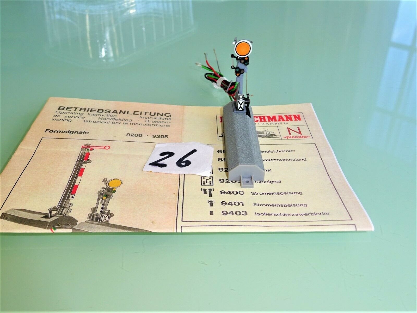

Dunque..rosso e blu sono identici come segnali..solo posizionati in maniera diversa
viola e giallo come li cerco online?giusto per capire che tipo di segnali sono...ho visto questo ma non so se sia corretto o meno

Questo in foto con il disco giallo è di precedenza , i segnali bassi o marmotte devo vedere con calma se Fleischmann li fa ancora . Di solito non si mettono per via del costo , è per il moderno stile.
Vengono anche omessi i leveraggi manuali dei deviatoi con relative segnalazioni luminose . Direi di mettere solo i segnali classici per non complicarti la vita.
Si rosso e blu sono identici.

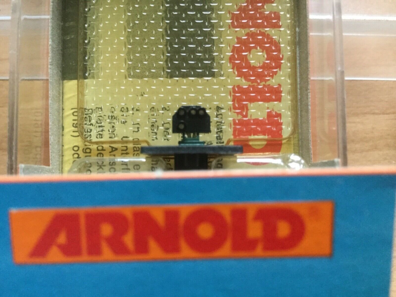

simile a questo....

Tecnicamente facendo il rapporto in scala i segnali andrebbero così lontani da finire fuori dal plastico, quindi li posizioniamo in modo da dare un senso di realismo e che non intralcino la marcia dei treni ( nelle curve se troppo vicino ai binari possono essere urtati, mentre in stazione vanno messi in modo da contenere un convoglio sul marciapiede passeggeri nella lunghezza maggiore che possiamo ottenere dallo spazio a disposizione ). Inoltre in stazione se si hanno più binari dove è possibile i vari segnali che gestiscono la marcia dei treni devono risultare in linea tra loro.
Si il segnale basso in foto è una marmotta

però ho visto che a sinistra del plastico riesco a metterli in linea a destra risulta più complicato...a meno chè di perdere qualche centimetro sul binario esterno...

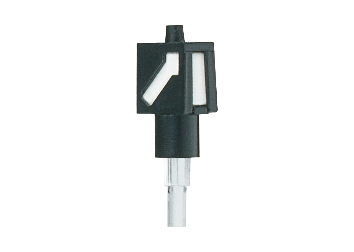

v200 ha scritto: lunedì 4 gennaio 2021, 18:32 Si esatto nel gergo ferroviario italiano , come macachi i leveraggi manuali dei deviatoi.
https://www.world-of-trains.ch/spur-n/g ... rne-rechts
Che siano queste le marmotte giuste?
Ci sono sia destre che sinistre.
Ho trovato anche questo video per prendere spunto

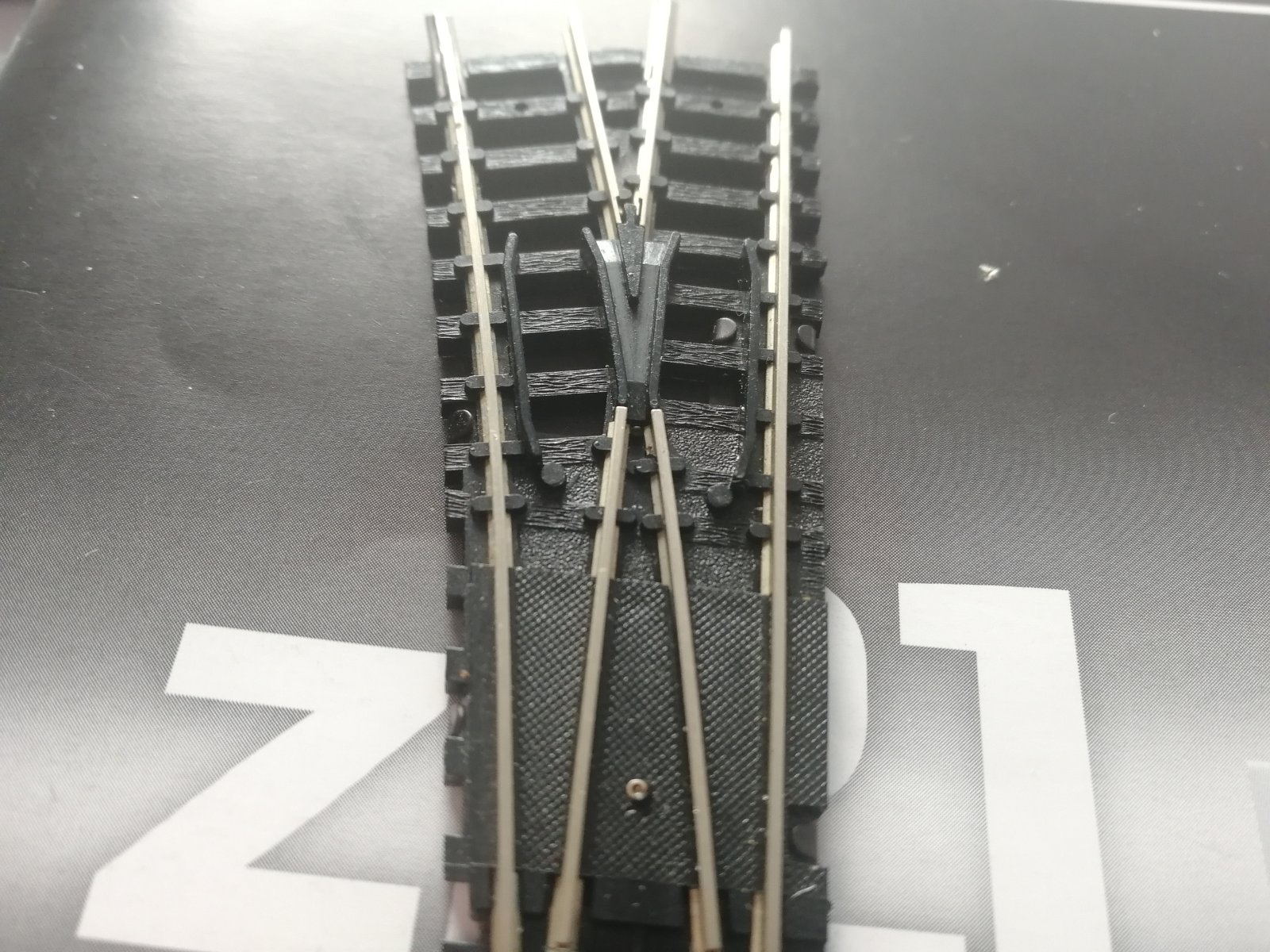

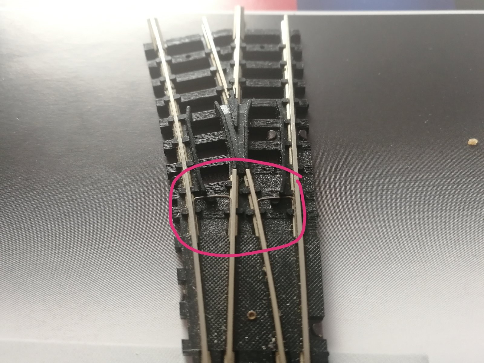

Buongiorno.
Oggi ricontrollando il materiale che ho in casa ho notato una differenza su alcuni scambi.
In uno ci sono 2 ferretti a U che collegano 2 rotaie assieme mentre nell'altro non ci sono.
A cosa servono?
Cosa cambia tra quello che li ha e quello senza?
