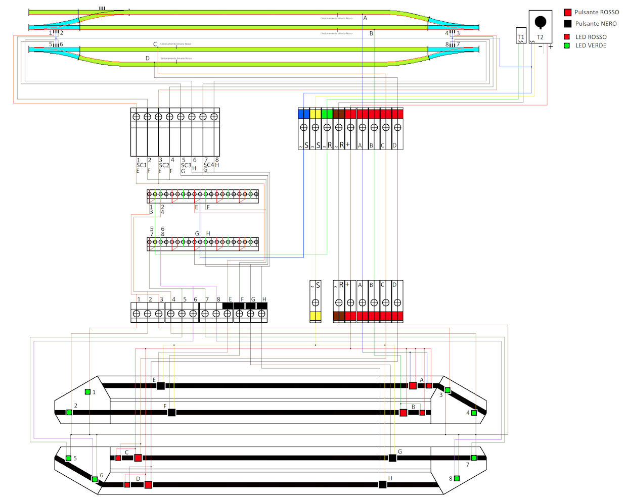

Scusate ma mi sembra occorrano alcune precisazioni le bobine degli scambi funzionano solo in corrente alternata, mentre i led possono essere alimentati indifferentemente con entrambe l'unica differenza che siccome passa solo un ciclo tendono a sfarfallare , nel mio quadro sinottico ho alimentato i led verdi del percorso con corrente alternata, mentre i led rossi che mi segnalano il binario occupato sono alimentati in corrente continua, appena finisco di disegnare gli schemi li inserisco, ho dovuto fare alcune modifiche per evitare ritorni fra led e scambi quindi ho dato due alimentazioni diverse, per i led verdi ho optato per l'alternata perchè non avevo a portata di mano un alimentatore in CC a potenza fissa ma solo quelli per i treni, già fatto la prova e funzionano.

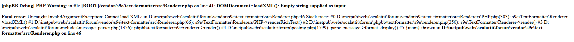

sono d'accordo con te ma se clicco su editor completo e viene fuori questa pagina è un errore del sito, ora se sia voluto o meno sempre un errore è... [98]
Luca
Messaggi: 4302
Re: Plastico Gottardo rivisto in grande
#111 Messaggio da IpGio »
Okkei Luca questo si che è un baco... in pratica si tenta di accedere all'editor con il campo risposta rapida vuoto.
Credo che in versioni più recenti di phpbb il problema sia stato risolto.
Quindi se si desidera passare all'editor da una risposta rapida dobbiamo mettere almeno un carattere o parola o frase e poi accedere.
Grazie per la corretta osservazione e continuo a seguirti.

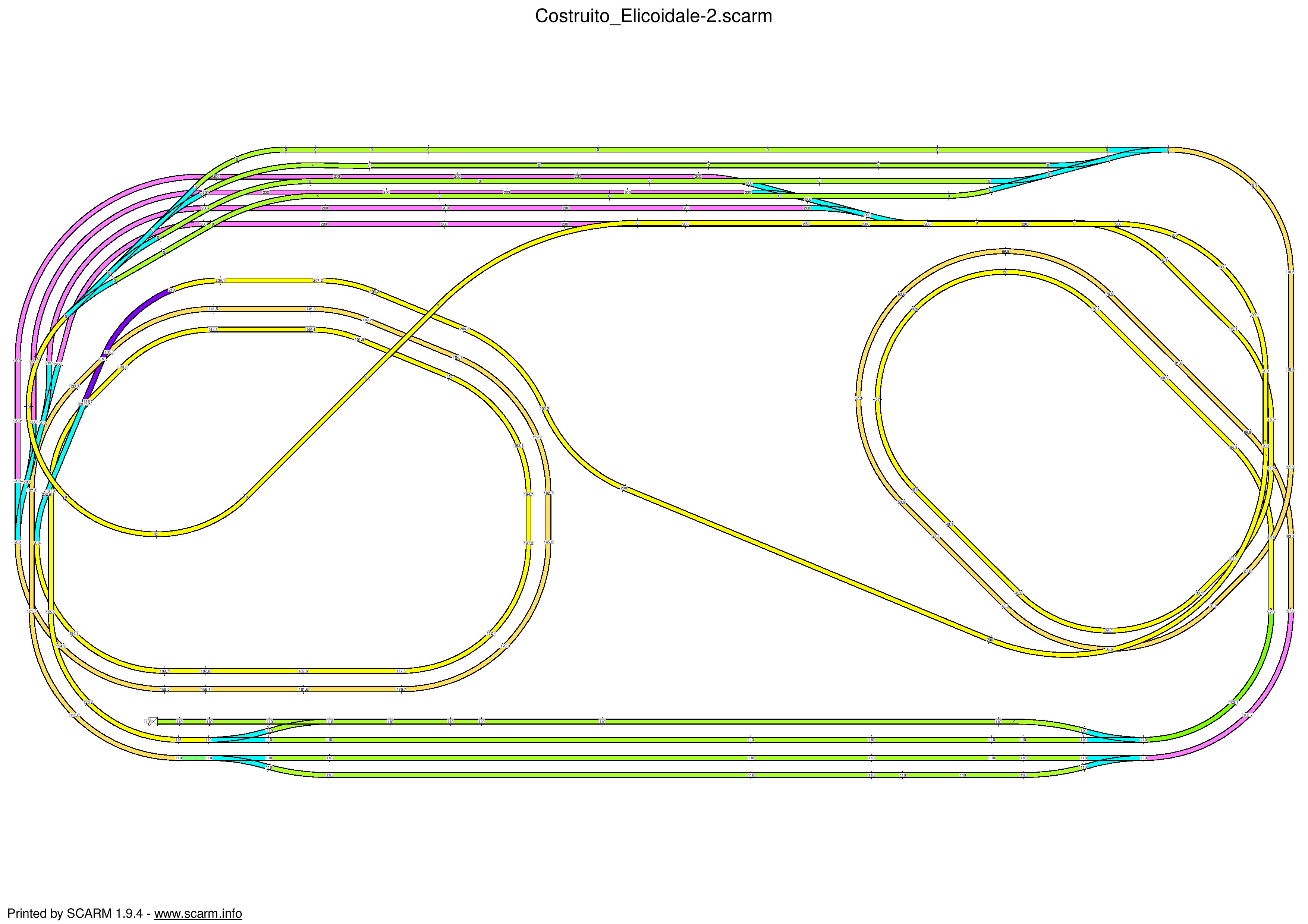

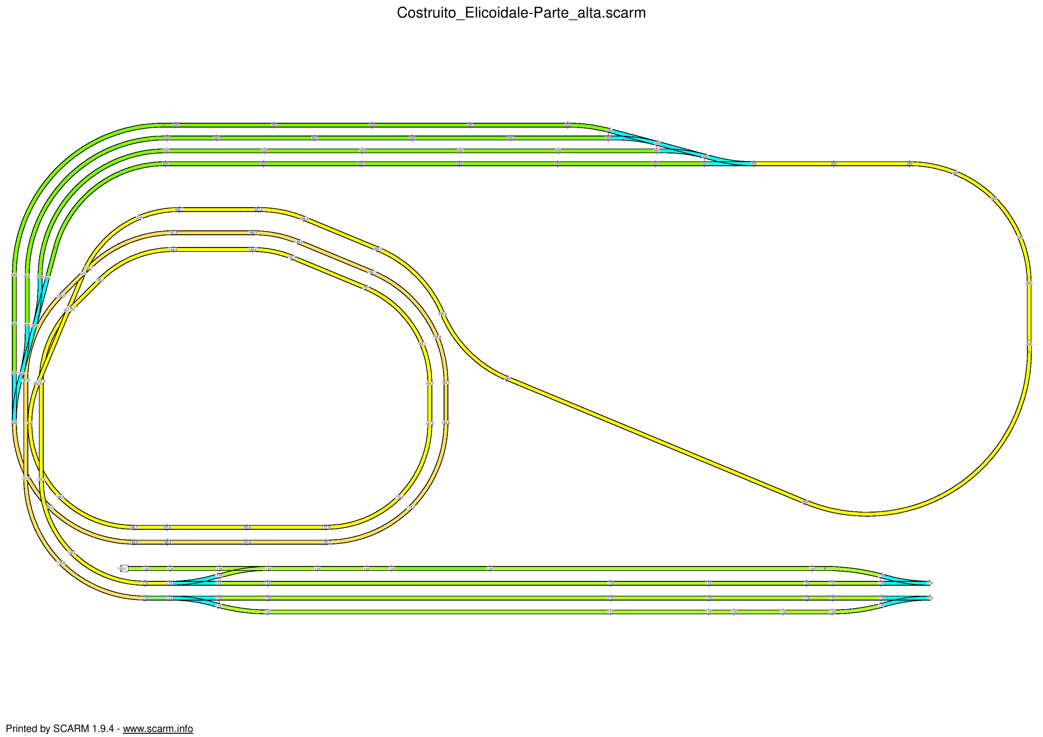

In questi giorni mi sono dedicato a rifare il progetto dell'impianto elettrico per la gestione delle 3 stazioni una in vista e due nascoste questo è il progetto definitivo del plastico
Sergio

Ho realizzato di segnato con Corel PaintShop 3 schemi per alimentare sia il quadro sinottico che comandare gli scambi di stazione ed i blocchi di arresto, per ora tutto mediante pulsanti i rossi per i blocchi ed i neri per i percorsi, ho dovuto separare i led verdi del quadro sinottico dai comandi per gli scambi, perchè andavano in corto ricevendo la corrente di ritorno dai led, premetto che tutti i led verdi sono comandati dalla corrente alternata, mentre i rossi dalla continua che alimenta i binari di stazione.
Imp_Staz_Alta.tif
imp_Staz_Centrale.tif
Imp_Staz_Bassa.tif
Sergio
