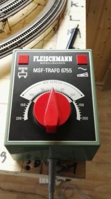

Io alimento il tutto con questo alimentatore:

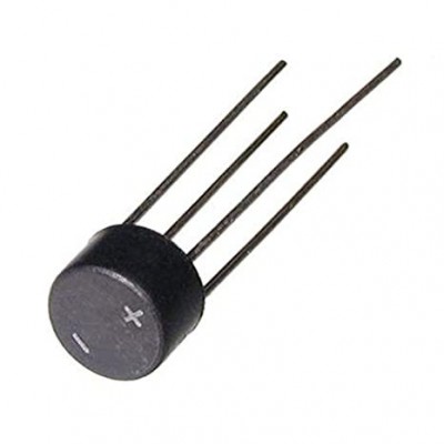

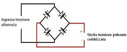

I led funzionano in DC
potrebbero anche funzionare in AC, ma riferito ad un singolo led, tu usi un led bicolore che per funzionare deve alternare il + e il - per cui in AC non funzionerà mai, devi raddrizzare la corrente con un ponte diodi e così funziona
si trovano anche di piccole dimensioni da 1,5A

#137 Messaggio da sal727 »
Si funziopnano anche in DC, ma se hai in alimentatore già completo puoi prevedere il ponte raddrizzatore solamente per i diodi senza aggiungere un ulteriore alimentatore.

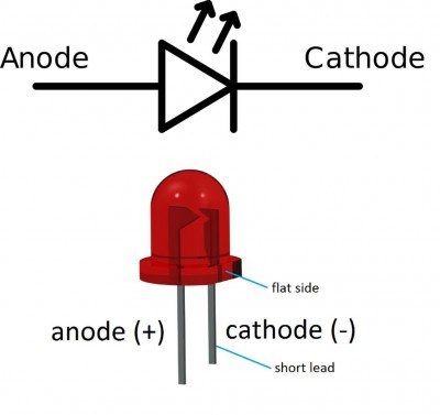

Fammi vedere il tipo di led che hai a tre o due piedini
tender60
Messaggi: 122
Iscritto il: mercoledì 6 dicembre 2017, 15:06
Nome: Alfio
Città: Lecco
Re: Aiuto per Ferrovie del Gottardo DeA
#142 Messaggio da tender60 »
Alfio
#143 Messaggio da sal727 »
Ha il + in comune (il centrale), mi confermi
