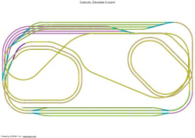

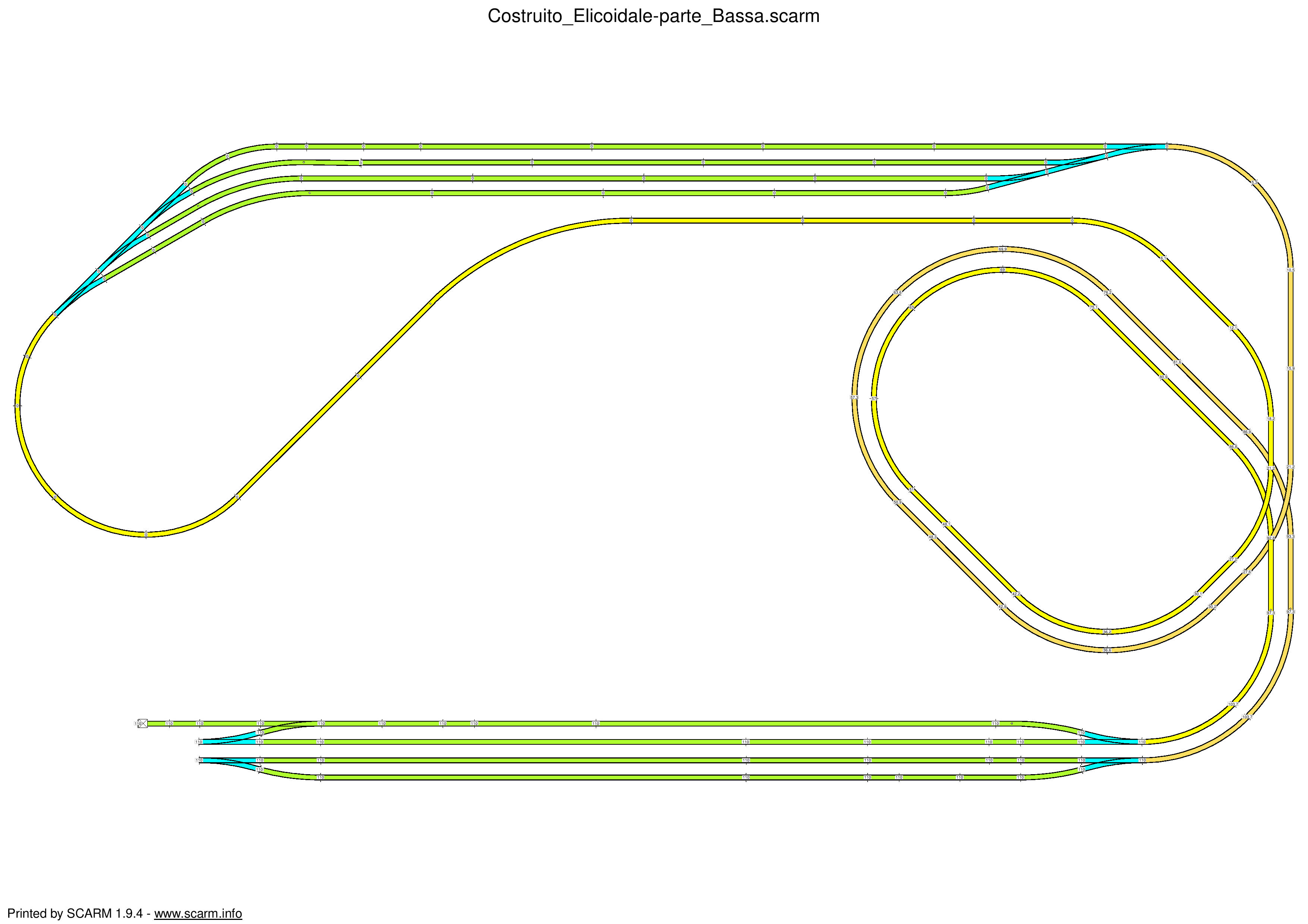

In questi giorni mi sono dedicato a rifare il progetto dell'impianto elettrico per la gestione delle 3 stazioni una in vista e due nascoste questo è il progetto definitivo del plastico
Sergio
