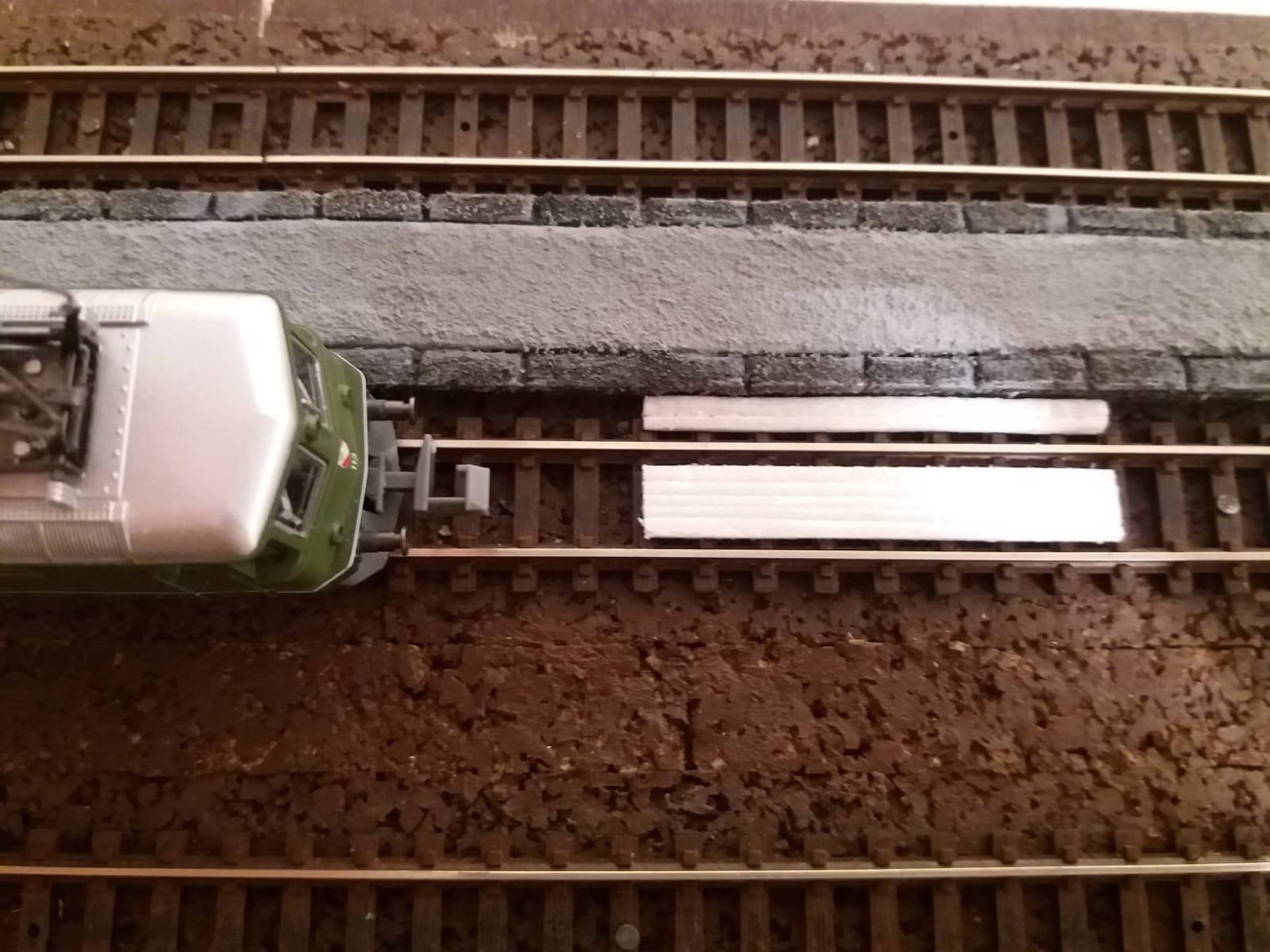

Fai solo attenzione per lo spazio dove deve passare il bordino ruote, anche se un po più largo lo spazio che crei va bene meglio che stretto. I modelli più datati avevano i bordini ruote leggermente più spessi per via delle tecniche di lavorazione . Il punto di stop sono le riproduzioni dei chiodi con relative placche che trovi al interno delle traversine

Ciao Roberto, ti metto due foto della prova di attraversamento che ho provato a fare. Di meglio non so se riesco a fare anche perché le dimensioni in gioco sono abbastanza piccole. La passerella tra binario e marciapiede è larga 3mm!!!manca naturalmente il resto della Passarella e l invito nel marciapiede.
Comunque credo che una volta pitturate potranno anche far la loro figura anche se non perfettamente reali. Che ne dici? A tal proposito per far effetto legno che tecniche e colori mi puoi indicare?

Potresti allargare ancora di più la passerella secondo il tratto rosso, mandarla cioè a contatto col binario, l'importante è che questa non lo superi in altezza, lo spazio deve rimanere all'interno del binario per lasciar passare i bordi delle ruote.

Andare a filo rotaia esternamente ad essa puoi avere il problema che i bulloni è la riproduzione dei blocchi sulle traversine facciano rialzare la listarella che metti per il passaggio pedonale creando problemi alle ruote. Assottigliare le listarelle può essere una soluzione o in alternativa eliminare le riproduzioni dei bulloni/blocchi con una fresa sferica abrasiva . Sinceramente un lavoro non sempre facile anzi rischi che la rotaia si sfili. Mentre assottigliare la listarella è un lavoro un po frustrante se non hai lo spessore giusto meglio prediligere la circolazione che un po di estetica.
Per la colorazione parti con un marrone scuro, per poi schiarirlo in centro con giallo sabbia o crema per simulare lo scolorimento del passaggio. poi una volta ben asciugato un filtro leggero di terra di cassel. Io lascerei così non mi dispiace da una buona impressione.

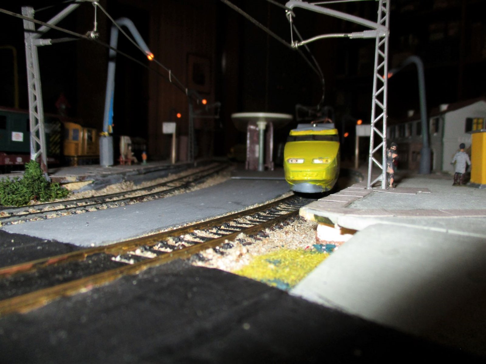

Io non sono un perfezionista. Però quest'attraversamento per automezzi mi funziona! Vedi se può suggerirti qualcosa!

Ciao a tutti, questo è quello che ho combinato alla fine (manca la pittura) non è il massimo però alla fine mi accontenta come prima esperienza [99]
La distanza tra passerella interna ed esterna è circa 4mm quindi in scala varrebbe a dire 64 mm quindi circa un passo di una persona normale per cui potrebbe starci come misura. I listelli sono piazzati al limite del bordo bulloni quindi non interferisce con passaggio loco,. Che dite faccio pure l invito al marciapiede o lascio così? Al momento il dislivello è circa 1mm
