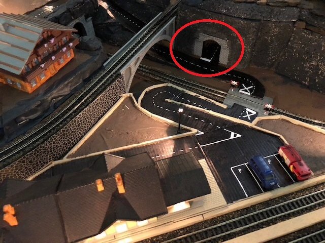

Rivedendo con attenzione le foto postate, trovo un'altra incoerenza, evidenziata col cerchio rosso nella foto.
Difficilmente, anzi direi impossibile trovare nella realtà uno stop a filo con un'uscita da una galleria, con l'eventualità di formare code di auto in attesa all'interno della galleria stessa, io almeno in 53 anni di patente e di girovagare per il mondo non ho mai visto una cosa del genere. [101]

Grazie a tutti e 3, condivido il discorso della linea tratteggiata in effetti l’avevo appena conclusa e nelle curve non avevo ancora realizzato il normale è ovvio divieto di sorpasso modifica che farò subito, le luci sono essenzialmente nelle due stazioni e la stazione ferroviaria se è aperta di solito è tutta accesa se no è tutta spenta, quindi forse ci sta l’illuminazione completa

Ah dimenticavo cosa faresti li all’uscita della galleria ?
Ci ho pensato e al momento non mi è venuto altro modo di regolarne graficamente l’immissione, ma ogni idea nuova e ben accetta ciao grazie

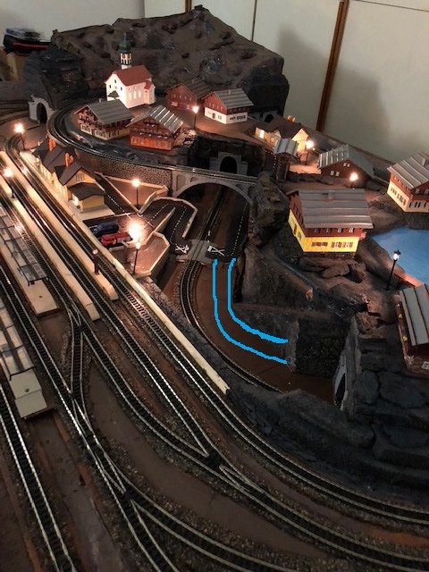

Una soluzione plausibile potrebbe essere quella di posizionare l'imbocco della galleria un pò più a destra e disegnare la strada secondo le linee blu riportate.
Molti Utenti hanno optato per la tua soluzione, io a suo tempo avevo suggerito un'altra possibilità, più realistica e di buon effetto scenografico.
Dalle foto che hai postato, sembrerebbe esserci la possibilità di una modifica.
Re: Plastico Gottardo Dea N esteso by geluc
#81 Messaggio da Excalibur »
Ho postato un'altra foto che rende meglio l'idea, lo spazio per realizzarla ci sarebbe, inoltre una strada parallela alla ferrovia che entra in una galleria attigua ad essa è sicuramente di un gran bell'effetto scenico e più realistico, non trovi ? [102]
Un altro vantaggio si avrebbe dal fatto che il sentiero che scende dallo chalet si collega ad una strada e non finisce nel nulla, come nel primo caso ed ancora, l'incrocio che si verrebbe a creare con la strada che sale alla stazione, elimina quella brutta curva ad angolo retto. [105]

Si in effetti si potrebbe fare, però ho 2 pensieri 1) avrei un incrocio insieme ad un passaggio ferroviario che anche questo, secondo me, fa ancora più a “pugni “ che uno stop all’uscita di un tunnel stradale 2) mi piacerebbe di più invece la tua soluzione con le due gallerie parallele, ma l’ho vista tropo tardi e adesso dovrei rivoluzionare tutta la zona sotto il ponte uhm ?? non credo di averne voglia e se ne vale la pena, vorrà dire che metterò degli aspiratori in galleria per le code 😂😂😂😂
Comunque grazie per i due spunti Alceo

Maurizio se hai voglia non escluderei la soluzione proposta da Alceo per la strada, non mi sembra male, la soluzione incrocio con passaggio al livello si vede anche in situazioni reali, non la vedo una cosa cosi anormale, tra l'altro la strada principale sarebbe quella che andresti a disegnare, la strada del PL sarebbe quella secondaria :wink:
Scusa se riporto di nuovo questa mia osservazione ma dovresti cercare di addolcire la morfologia del territorio, hai creato delle pareti rocciose troppo squadrate, secondo il mio parere cosi le vedo un po' irreali, proverei ad addolcirle :)

Massimiliano ha pienamente ragione, ecco cosa andresti a creare modificando la strada.
Questa situazione si trova lungo l'Autostrada Pescara-Roma, nei pressi dell'uscita Vicovaro-Mandela, come vedi, neanche a farlo apposta, sembra proprio il nostro plastico.

Visto sembra la nostra situazione in effetti, mi rimangio quello che ho pensato.
Detto questo non so se ho voglia di andare a rimettere mano su tutta quella parte francamente, boh vedrò ma non credo.
Le pareti del lago sui bordi le ho rese tutte + movimentate, io penso che con gli alberi e la vegetazione si ammorbidiscano ulteriormente e alla fine possano essere accettabili la Dea in quella zona ha indicato i blocchi di polisti così molto ripidi a parete e quindi mi ha un po’ sviato in quella impostazione , con gli alberi cercherò di renderla meno evidente ciao saluti
