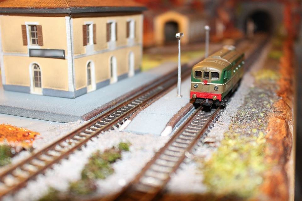

Con tanta voglia di tornare a vedere un trenino girare e non avendo spazio
ho optato per la scala N.
L'anno scorso acquistai uno start set Fleischmann digitale (quello in foto) e piano piano
mi sono costruito un piccolo plastico.
Con opportuni sezionamenti ho reso indipendente (volendo, tramite interruttore)
il binario interno, in modo che possa far funzionare due sistemi, analogico e digitale,
contemporaneamente.
Insomma, niente di speciale, ma per me molto carino.
Condivido breve video dimostrativo:
Potrei realizzare il plastico più bello del mondo
ma quel sapore di quando giocavo con i Lima sul pavimento non tornerà mai più...

Ciao Mario, dal beve video si vede un bel lavoro, gli edifici sono autocostruiti?
Se posti qualche ulteriore foto del plastico sono ben gradite :wink:
Per la doppia alimentazione simultanea, anche se divisa dai sezionamenti, non sono molto favorevole, secondo me si rischia di fare dei danni mischiando i sistemi, si puo farli condividere ma alternandoli, una volta lo mandi tutto in analogico tenendo spento il digitale e viceversa.

Allora, intanto grazie per l'interesse.
Il sistema analogico+digitale lo uso solo per fare i video, generalmente o solo analogico o solo digitale,
nel corso d'opera ho acquistato alcune vecchie loco Lima, per questo la decisione di poter utilizzare
entrambi i sistemi contemporaneamente, tramite sezionamenti con interruttore che permette
questo tipo di funzionamento.
Diciamo che adesso che ho quasi terminato la costruzione del piccolo plastico potrei
definirlo 'sperimentale'.
Per evitare incazzature è quasi tutto amovibile: edifici contornati da carta vetrata
e non incollati (la carta vetrata pitturata di grigio serve per rendermi conto dove fermarmi con la colla
quando metto pietrisco o terreno e nasconde un po l'effetto edificio appoggiato e non incollato);
lampioni e semafori infilati su quadratini di gomma forata che è elastica e quindi
stringe e ciò permette di tenere più fermo il lampione/semaforo e di poterlo
sostituire facilmente in caso di bruciatura; due gallerie che si possono
alzare tramite cerniere; assolutamente ho evitato colla vicino
agli scambi, pazienza, stanno senza pietrisco, sotto allo scambio
per simulare un po ho incollato carta vetrata dipinta di grigio.
Ho sperimentato l'uso di: cartoncino+retina metallica+poliuretano espanso spray;
gesso+retina metallica; autocostruzione, ispirandomi alla vecchia galleria Lima,
con polistirolo; uso del muschio verde che cresce appiccicato ai muri: incollato
e versato colla vinilica diluita sopra, il giorno dopo irrigidisce e sembrerebbe che resta verde
senza seccare o diventare marrone, almeno in parte, comunque un bell'effetto.
Il tutto non è perfettamente realistico come generalmente si chiede...
Ma mi accontento e sono soddisfatto ed orgoglioso di me stesso
per quanto essere riuscito a realizzare in una scala così piccola..
Gli edifici provengono da qui: https://www.scalanstileitaliano.net/

Fai bene ad essere orgoglioso, le foto restituiscono davvero un bel lavoro, grazie per la minuziosa spiegazione!!
