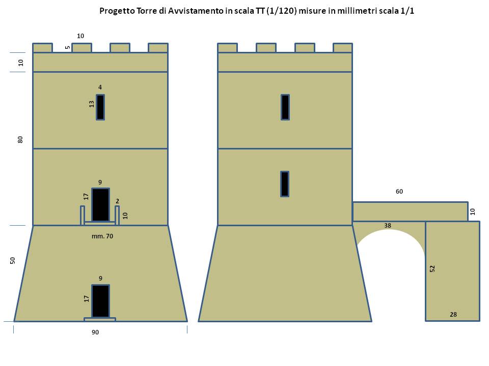

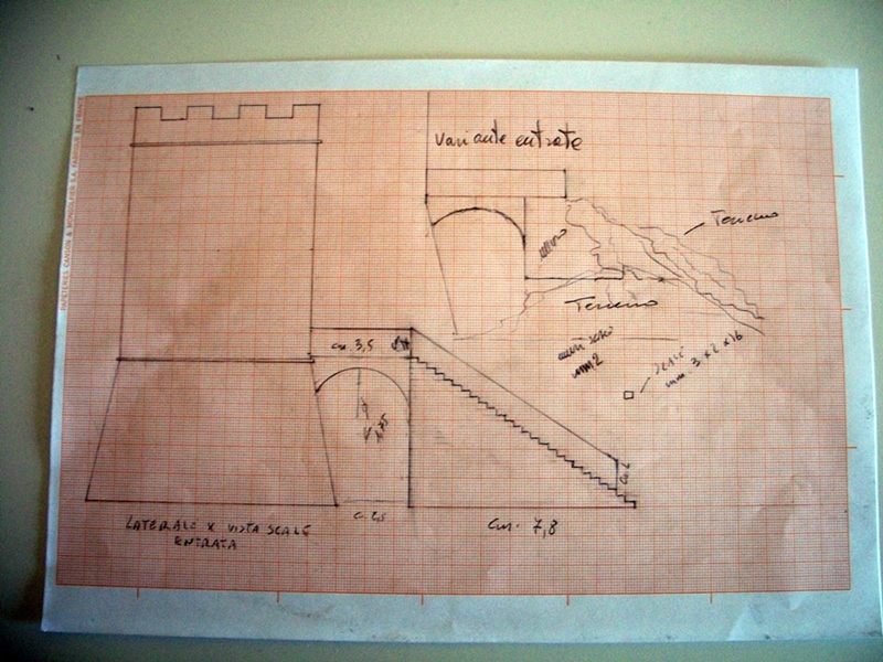

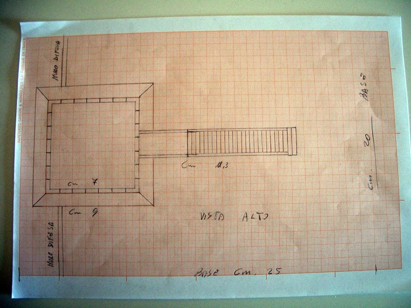

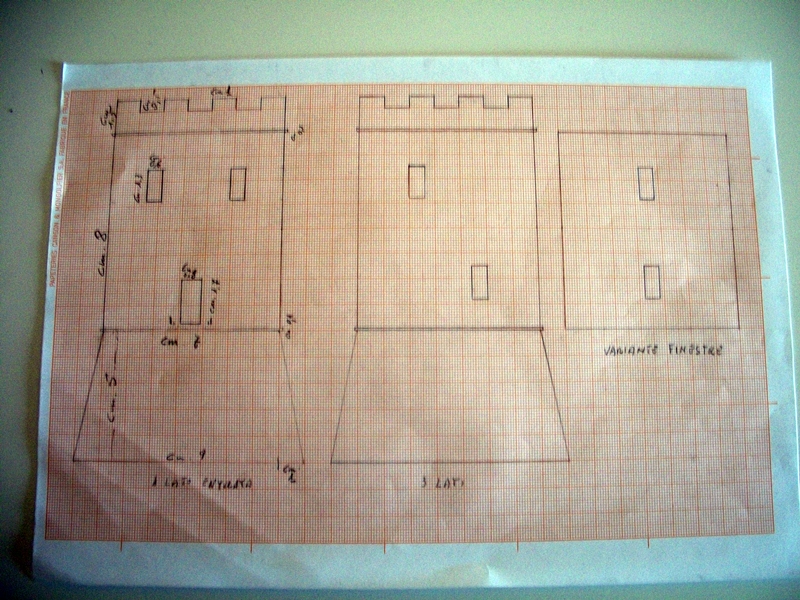

Salve ragazzi,
allora, inizio con una parola che di solito conclude un pensiero, ma è proprio così.
Infatti dopo elucubrazioni, prove e confronti ho deciso di realizzare una Vecchia Torre di avvistamento da inserire come scenario nel modulare GAS TT e più precisamente nel modulo 90° che, a questo punto, potrebbe chiamarsi "La Vecchia Torre".
Sono arrivato a questa decisione sul soggetto da realizzare dopo aver provato, con disegni, sia la riproduzione del Castello di Castiglione della Pescaia che di un rudere di rocca, ma in entrambi i casi lo spazio rimanente per riprodurre il terreno in discesa verso le testate era troppo risicato.
Nel caso della Torre di Avvistamento, l'ingombro risulta essere minore, stimato in 20 cm. di larghezza per 25 cm di profondità, quindi più gestibile.
Allego i disegni di progetto e vi chiedo un cosiglio in quanto ho pensato a due possibili soluzioni per la collocazione delle finestre e per l'accesso alla torre.
Ho comprato il forex e per la prima volta mi accingo ad usarlo al posto del cartoncino; scelta dettata perchè dovrò riprodurre le pietre, speriamo bene.
Attendo i vostri consigli e commenti.
A presto.
329,44 KB
352,62 KB
357,09 KB

Re: Autocostruzione Vecchia Torre in scala TT
#2 Messaggio da Giacomo »
Secondo me potresti fare una media tra le due entrate, nel senso di mettere in parte il terreno e in parte le scale, e per le finestre mi pare più bellina la
soluzione con le due in diagonale... parere personale però....
P.S. Potrei prendere a modello questa tua idea per il mio futuro (spero) plastico, in cui appunto volevo inserire una zona turistico storica.....
se non ti spiace....
#3 Messaggio da Marshall61 »
Ciao Adolfo, in qualsiasi modo tu posizioni le finestre va bene, non c'era una direttiva tranne che per la forma della torre e per i merli che hai previsto in modo ottimale....procedi pure come meglio ti aggrada, sarà comunque un gran bel lavoro! Per il Forex non devi aver timori vedrai che sarà molto semplice nella lavorazione.....Buon lavoro e tienici informati!
#5 Messaggio da Andrea »
<div align="center" id="quote2"><table class="quote"><tr><td class="quotetd"></td></tr><tr><td class="quotetd2"><span class="quotetext">Messaggio di <font color="red">adobel55</font id="red">
Allego i disegni di progetto e vi chiedo un cosiglio in quanto ho pensato a due possibili soluzioni per la collocazione delle finestre e per l'accesso alla torre.[/quote]
Ottimo Adolfo, progetto molto interessante e con il giusto ingombro.
Per quanto concerne le finestre sono incediso.
In prima battuta ho pensato subito "meglio sfalsate".
Ma riguardando meglio il disegno mi è sorto qualche dubbio... non saprei neppure io, sentiamo gli altri.
Per l'accesso alla torre, mi affascina di più l'ingresso dal terreno perchè da più "movimento".
Però è questione di gusti...
#8 Messaggio da Ferruggia Carlo »
Ciao Adolfo,
storicamente parlando le torri d'avvistamento,e la tua sembra araba visto i merli, non erano dotate di finestre bensì di feritoie. Queste erano poste ai quattro lati della torre.
Per l'accesso alla torre erano dotate di due portoni, il primo sotto la scala d'accesso alla parte superiore, il secondo sotto la scala per il "corpo di guardia".
Non preoccuparti per il forex, vedrai che soddisfazione a lavorarlo.
Per esperienza ti consiglio prima di incidere i mattoni, disegnali con la matita così avrai una traccia esatta da seguire.
Buon lavoro Carlo
#17 Messaggio da adobel55 »
Ho elaborato in Power Point il progetto definitivo tenedo conto dei vostri consigli.
Allego ed inizio la costruzione.

Messaggi: 23702
#20 Messaggio da Andrea »
Ottimo Adolfo, mi piacciono le due finestre allineate in verticale.

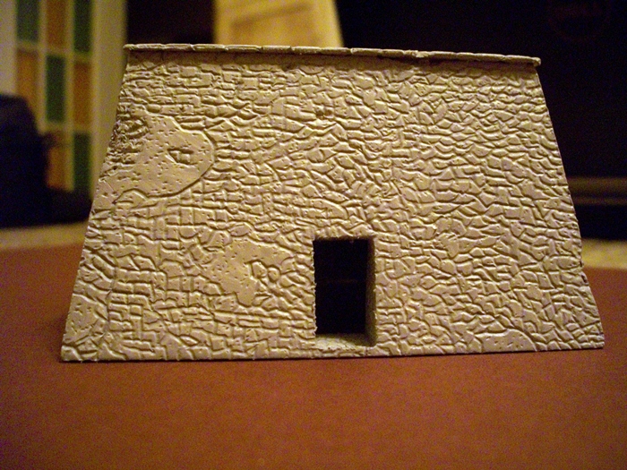

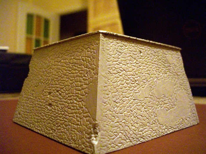

#21 Messaggio da adobel55 »

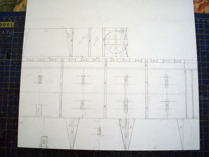

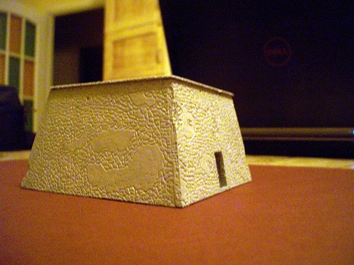

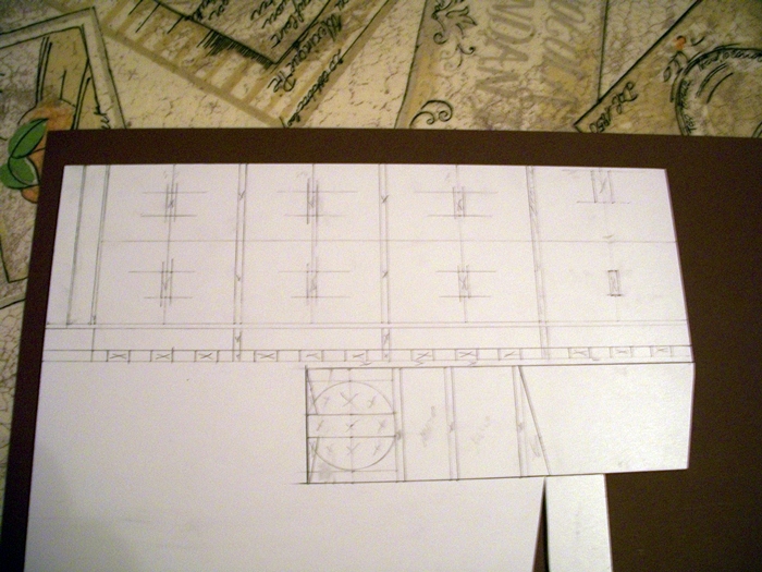

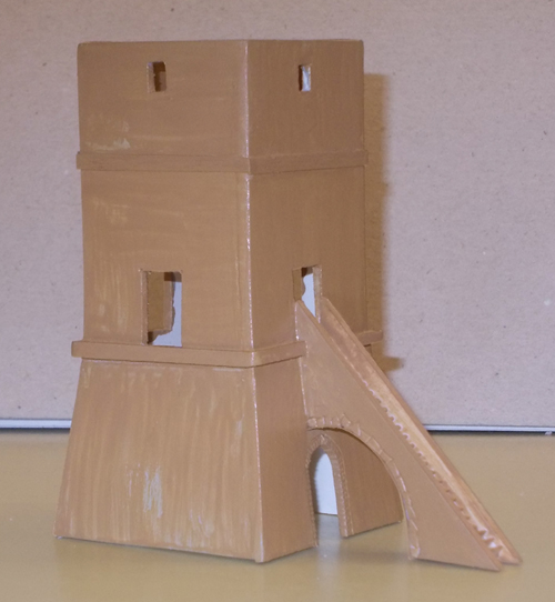

Il lavoro prosegue !!
Ho riportato i disegni su forex da 3 mm ed ho iniziato a tagliare i pezzi partendo dalla base.
Poi ho assemblato la base dando una mano di primer grigio, dopo aver inciso le pietre.
Secondo voi di che colore dovrò dipingere la torre ??
Allego alcune foto e come al solito aspetto i vostri commenti e suggerimenti che sono sempre preziosi e spronanti.
Saluti.
Adolfo :cool:
#22 Messaggio da Ferruggia Carlo »
Ciao Adolfo, ottimo inizio.
Secondo me il color pietra è la tinta migliore che più si azzecca cromaticamente con il verde circostante.
In alternativa color mattone. Poi bisogna vedere anche in che contesto va inserita. Infine......degustibus.
Aspetto l'avanzamento del lavoro.
Messaggi: 11365
#23 Messaggio da Fabrizio »
Bel lavoro Adolfo. Mi piace molto come hai riprodotto le pietre. Le hai incise una ad una? Per il colore, opterei per una tinta grigio-calda, con tendenze al marrone-giallo.
Messaggi: 11447
#24 Messaggio da adobel55 »
Grazie Carlo e Fabrizio del suggerimento sul colore.
Si Fabrizio le pietre sono incise una per una, che fatica per il polso e gli occhi.
Adolfo [xx(]
#25 Messaggio da dilan »
Come inizio stai andando molto bene, anche l'incisione della pietra è ottima.
Per il colore penso vada bene quanto ti ha già consigliato Fabrizio.
