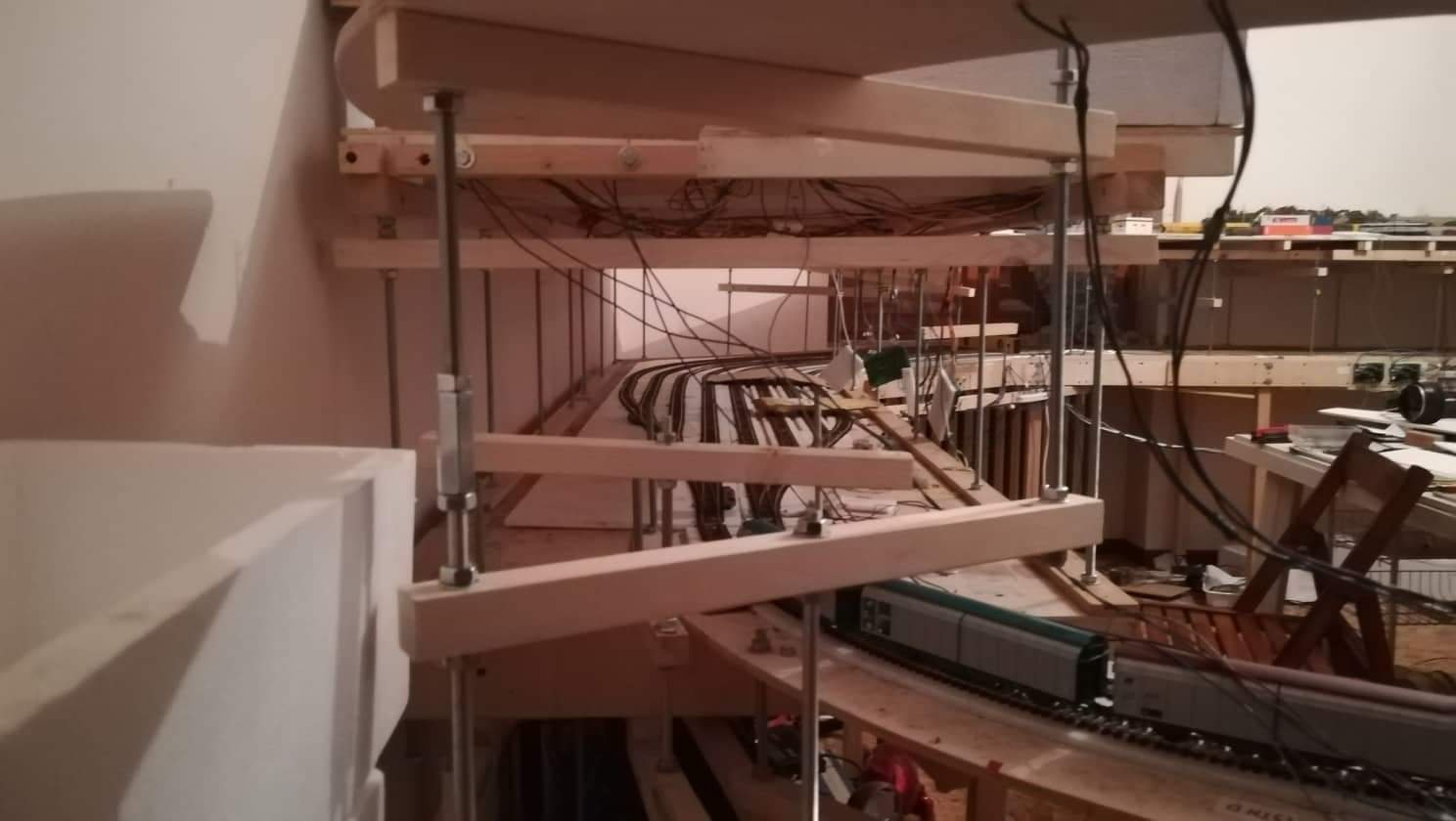

Ampliamento tracciato:
Messaggi: 14193
Re: Il mio plastico "boh 2"
#429 Messaggio da Egidio »
Ben fatto Roberto. Unico appunto se puoi fare altre foto in modo da poter capire meglio l' aggiunta che hai introdotto nel tuo plastico.

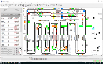

Sto raddoppiando le tratte di servizio, elicoidale e rampa e aggiungendo un'altra stazione nascosta tra quella esistente e quella a vista con un aumento di 3 sezioni di blocco per senso più altri due nella nuova stazione nascosta gestibili con rocrail. In sostanza la linea di parata e la stazione nascosta rimangono tali e quali allo stesso livello mentre la stazione a vista viene rialzata di 18/19 cm ed al suo posto inserisco una nuova stazione nascosta a 6 binari. Un impresa che sarà più complessa del raddrizzamento della "Costa concordia". Poi metterò un disegno.

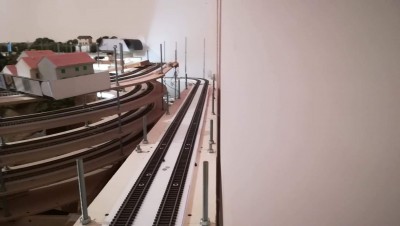

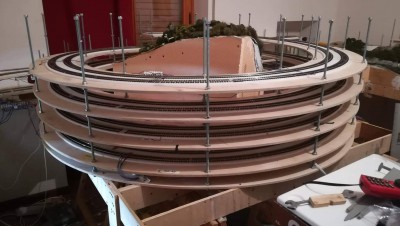

Creo un altro piano sulla rampa a muro e inserisco altri due anelli sull'elicoidale.

Bene Roberto adesso e' piu' chiaro. Un bel lavoraccio........ Saluti. Egidio. [51]

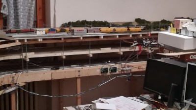

Alzato il piano della stazione a vista e aumentati di due anelli l'elicoidale. Pronta la 2/a stazione nascosta da inserire non appena é disponibile l'operaio.

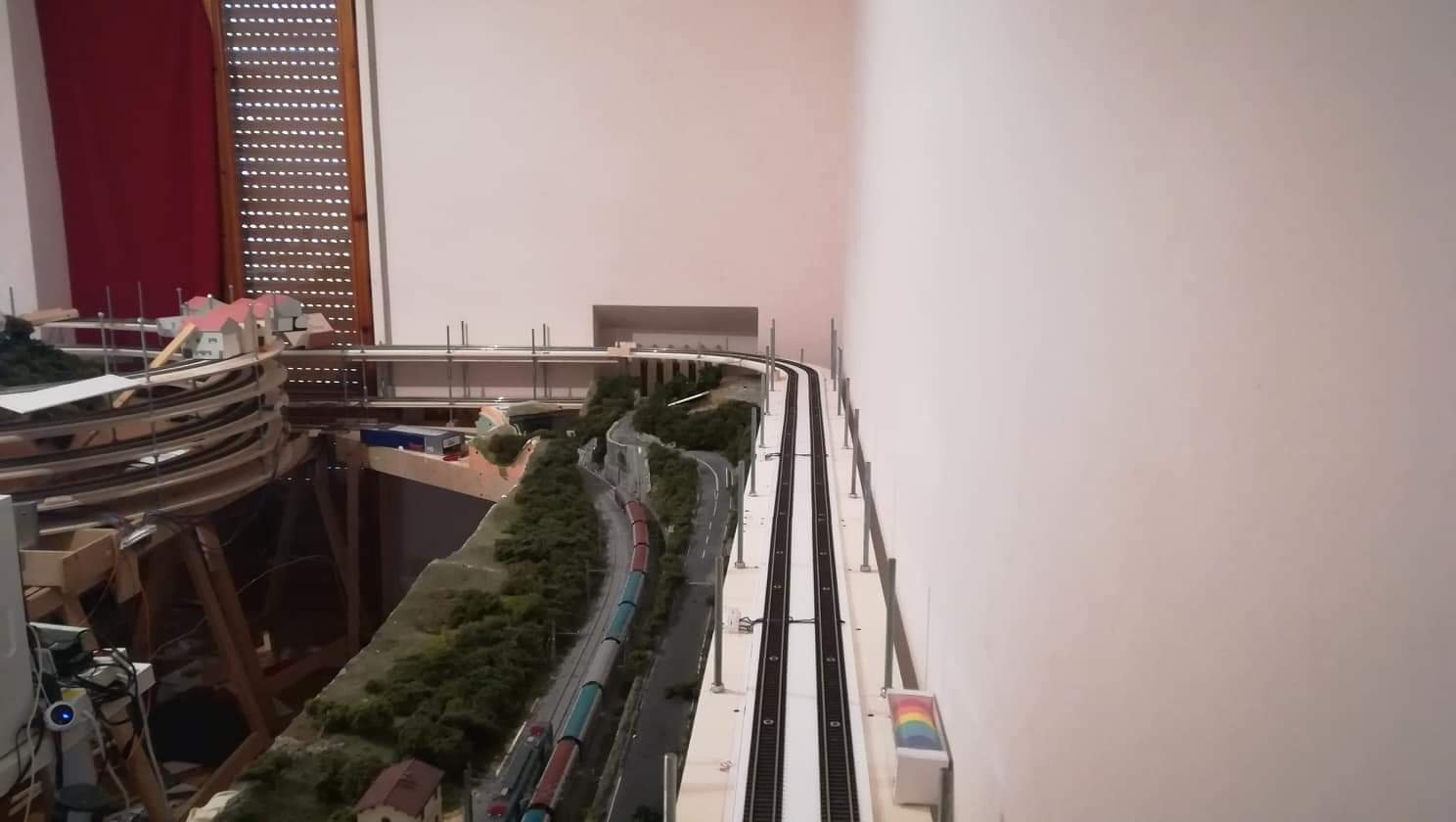

Aggiornamenti:

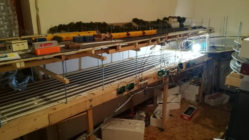

#447 Messaggio da Roberto Fainelli »
Grazie,Luciano,ma é un lavoro "casareccio". Adolfo,quando vuoi.Può darsi che abbiamo alcuni amici in comune perché da Roma vengono spesso ma ovviamente per motivi di privacy non posso citarli.Comunque non ci sprecherei soldi e denaro per vederlo.

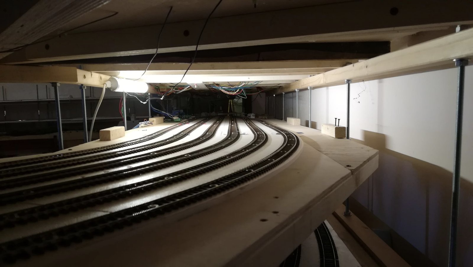

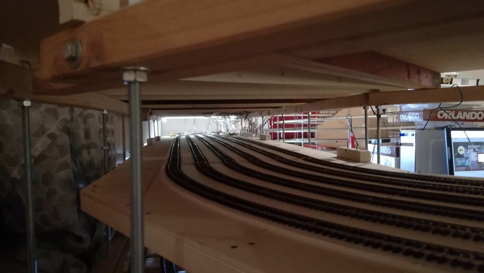

Oggi ho inserito la seconda stazione nascosta.
C'é da livellarla ma in sostanza ci siamo.

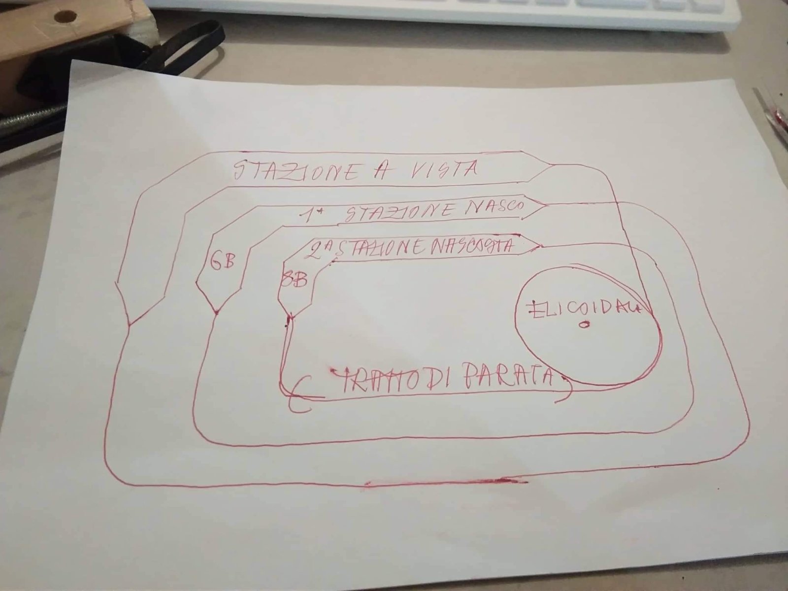

#450 Messaggio da Roberto Fainelli »

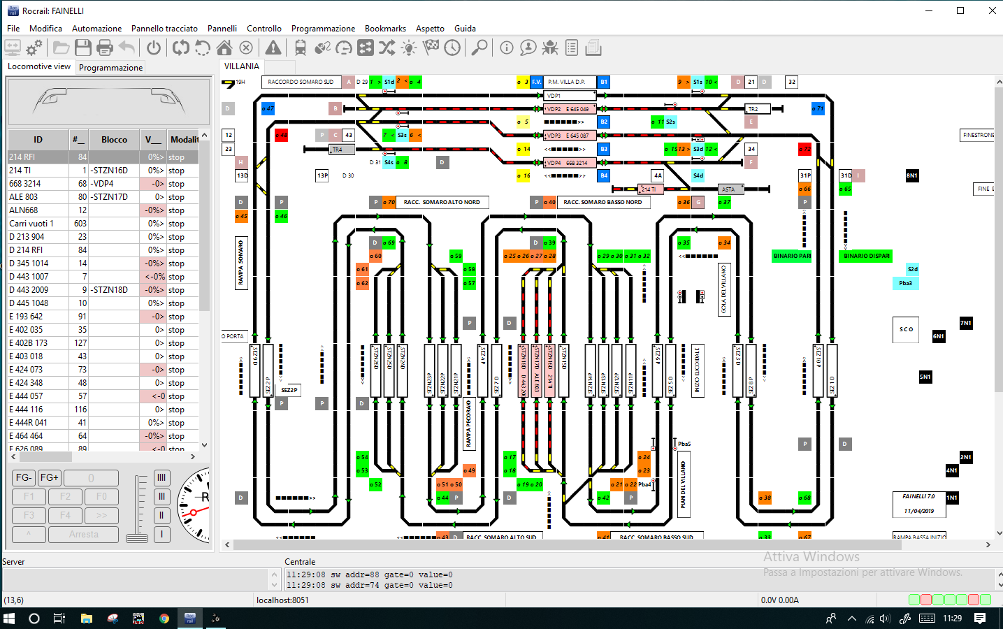

Nuovo piano schematico di rocrail per il nuovo progetto inserito sul PC.
